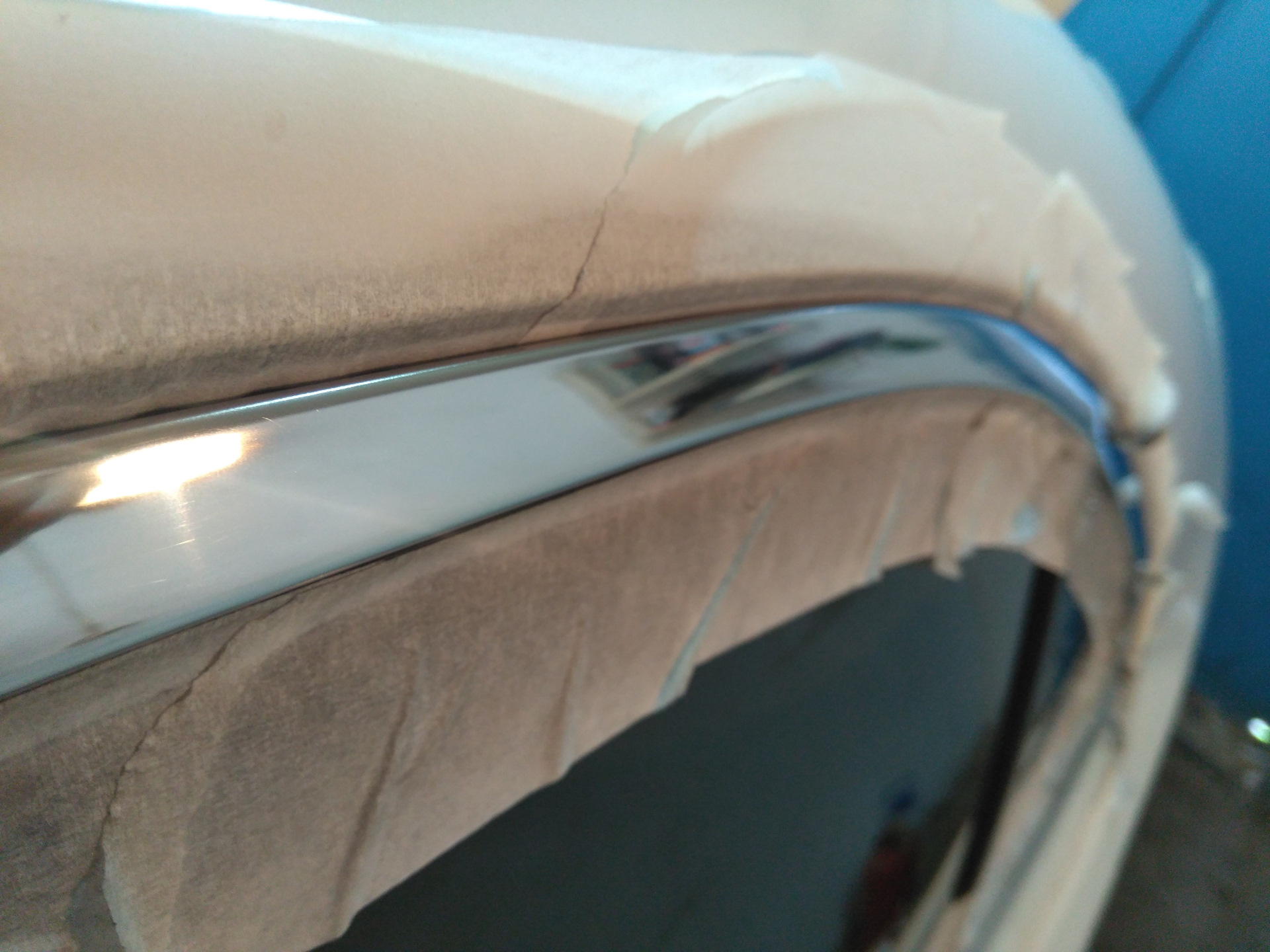

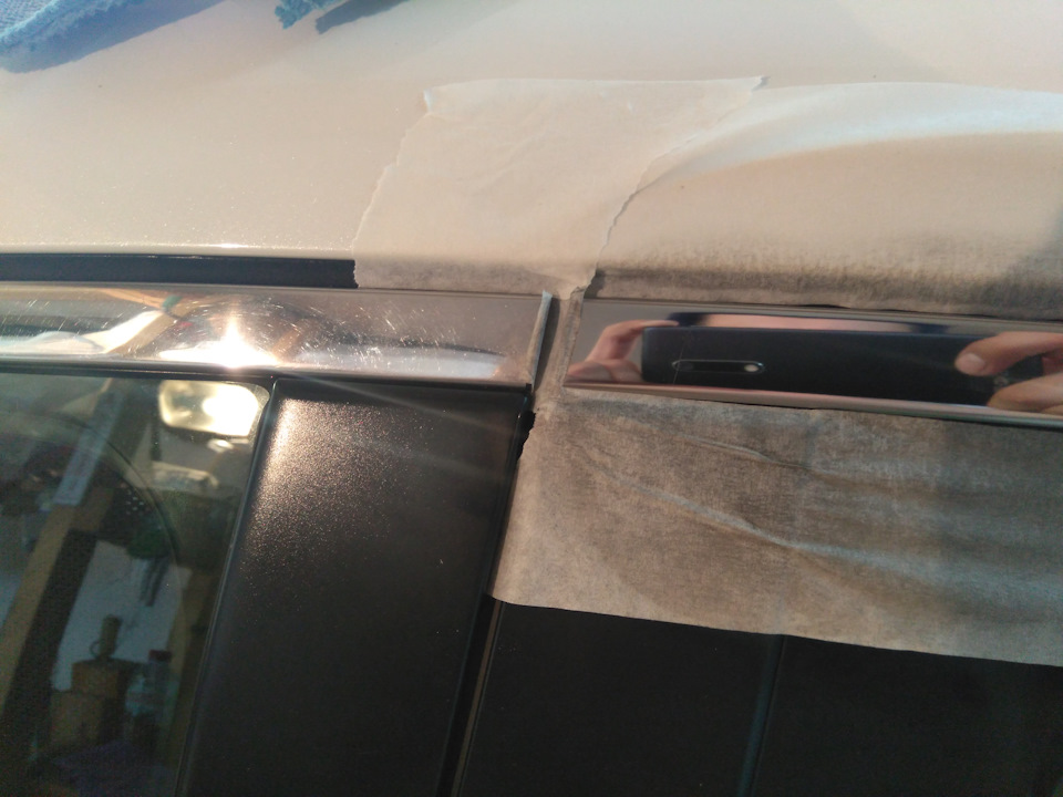

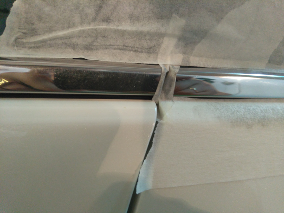

Все детали из хрома имели паутину и мелкие царапинки, взял пасту, шуруповёрт и вперёд) Сильно не полировал, результат очень порадовал.

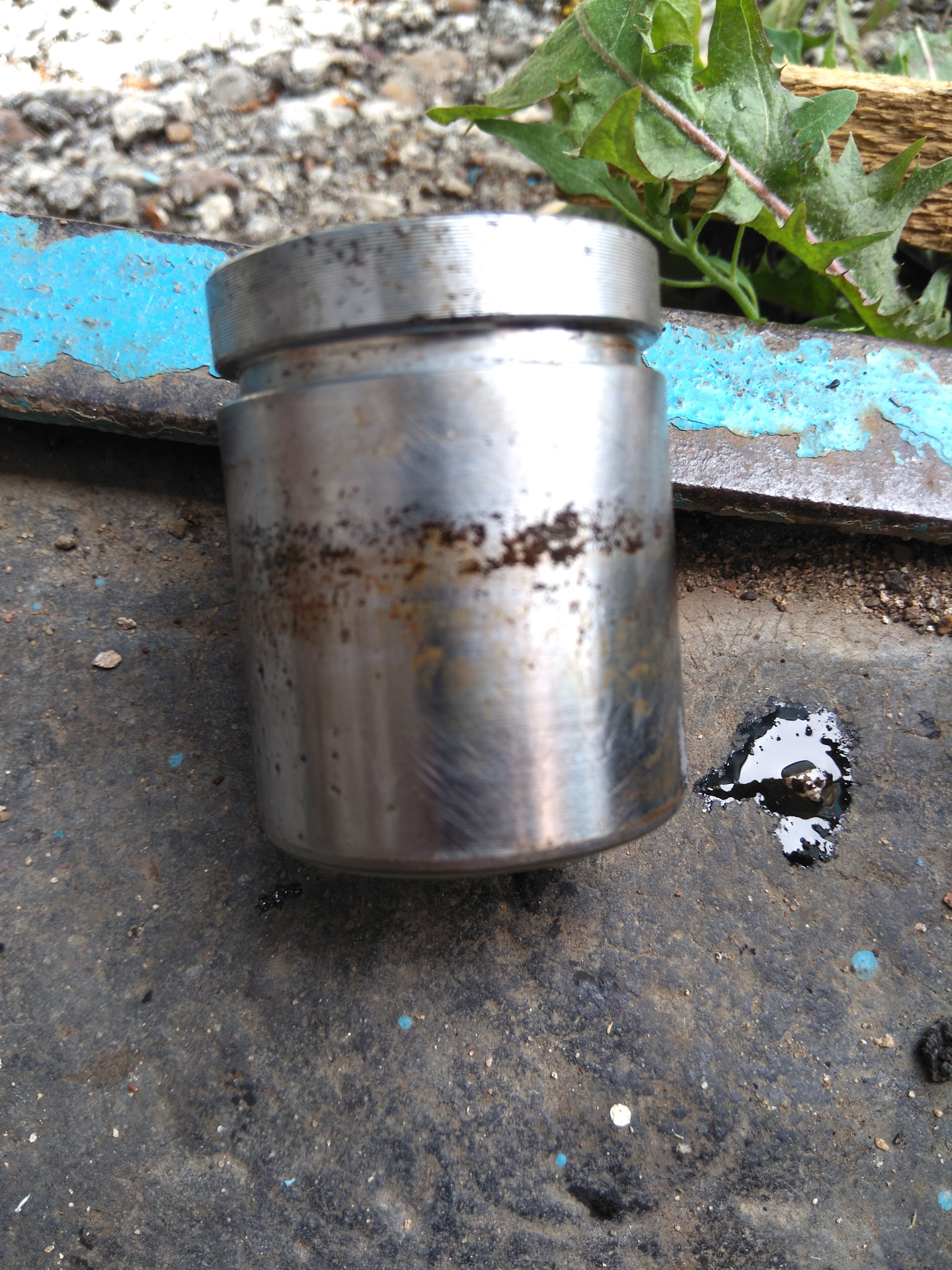

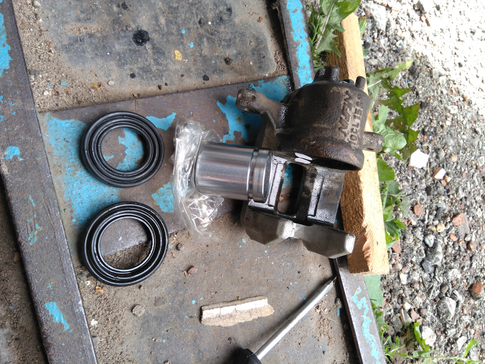

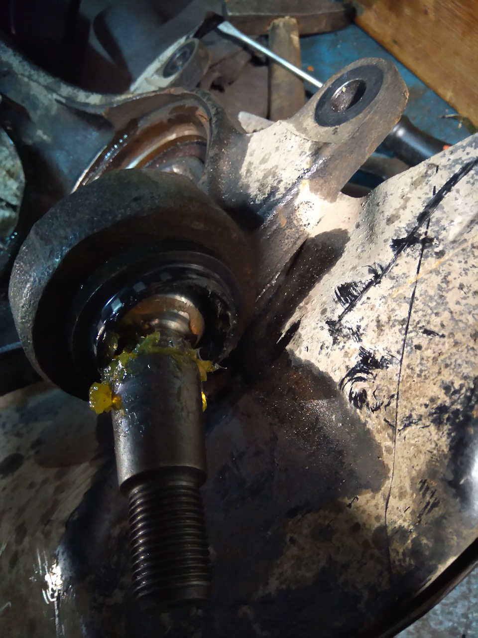

Левая нижняя шаровая застучала, поменял ее. Поставил СТR. Вскрыл новый пыльник и как всегда там масла с гулькин х., на фото видно) Набил по полной и запресовал в тисках.
Пришел ремкомплект заднего суппорта, тоже все поменял, смазал. Теперь клин не страшен👍.

Привет, чем полировал ?
Привет! Зм финишной

Какой пастой полировал ?
3М финишной
Полировка отлично вышла, прям разница чувствуется 👍
Ага, полирнул то чуток)

Отличная работа, молдинги отлично вышли 👍
Да спасибо! Решетка радиатора тоже засияла, но не сфоткал)
Нужно было, показать красоту 😁
