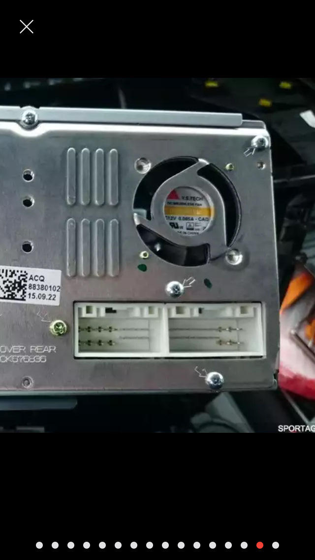

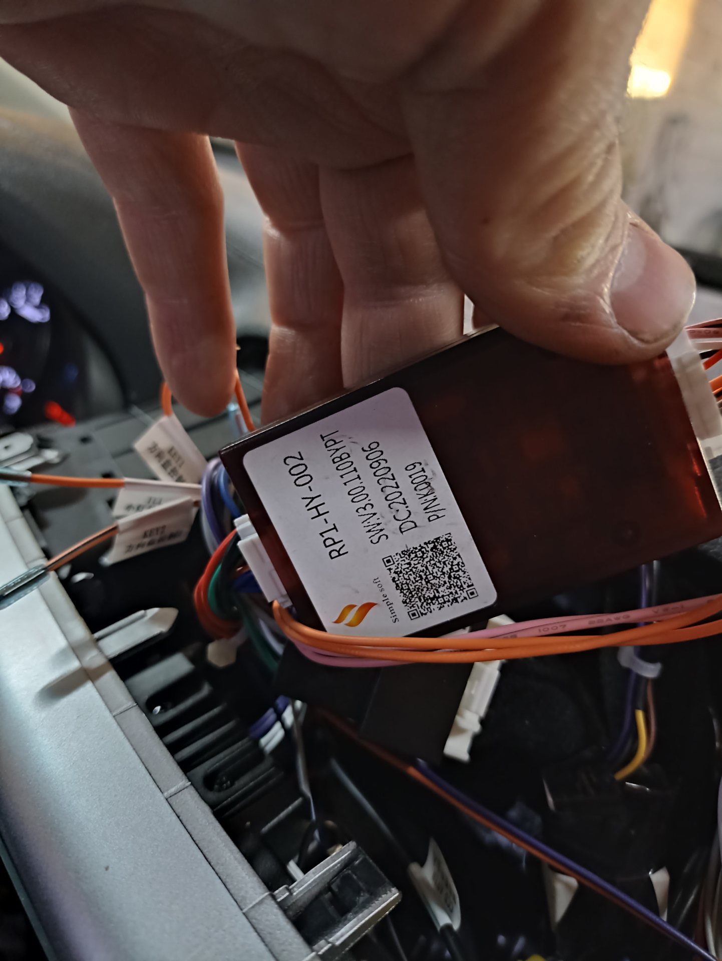

1. Разбираемся, что за магнитола стояла в штате. В моем случае машина 2016 года, поэтому магнитола на WinCE LAN5000EKQL. После ищем на форуме фото обратной стороны магнитолы. Нужно это, для того, чтобы заказать с магнитолой нужный жгут проводов.

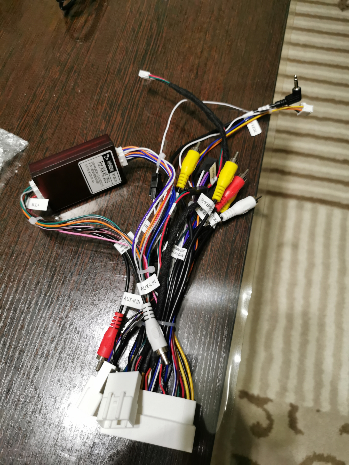

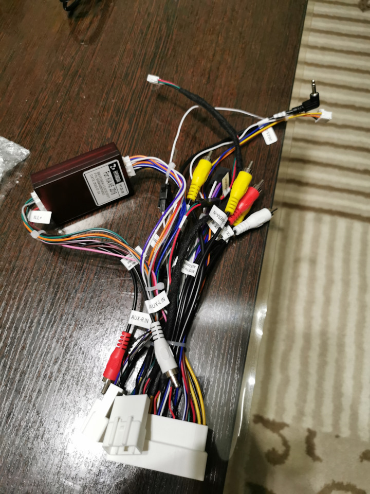

2. Дальше происходит все стандартно для Китая, прислали не те провода. Но позвонив в тех.поддержку, мне сразу же выслали новый жгут проводов. Отправили почтой России, первым классом из Новосибирска и через 3 дня они были у меня.

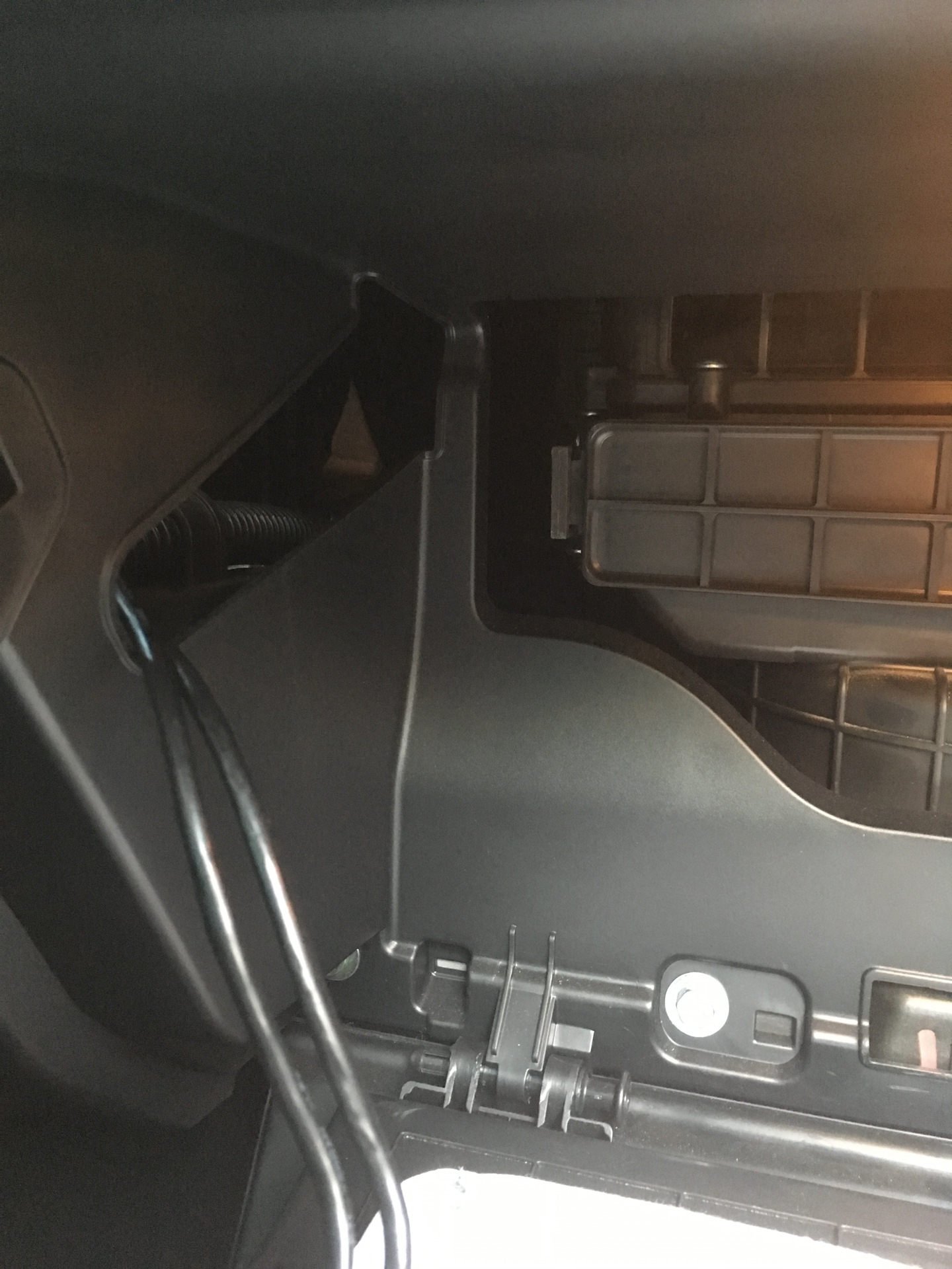

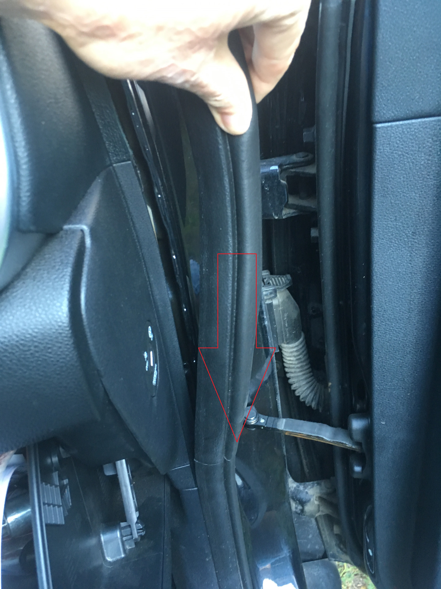

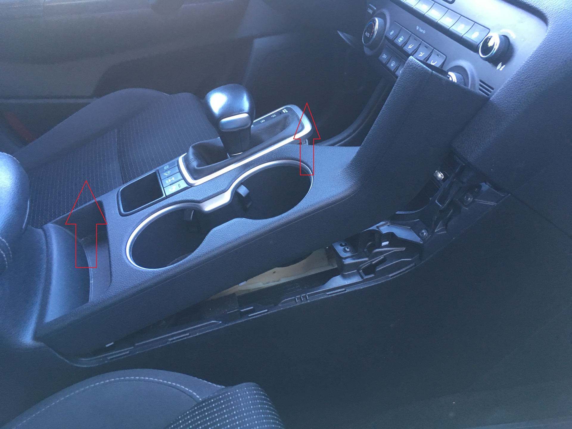

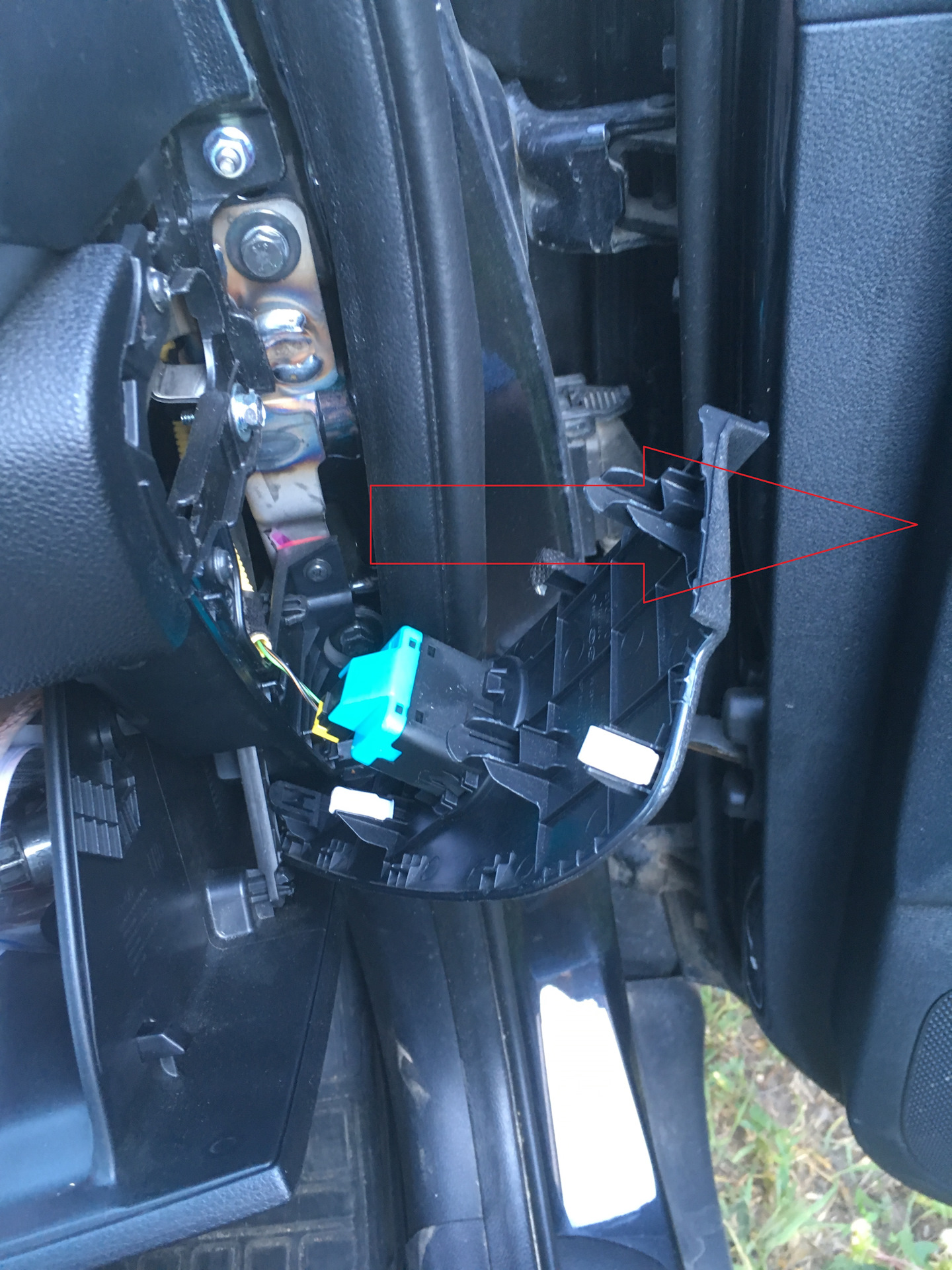

3. Снимаем старую магнитолу:

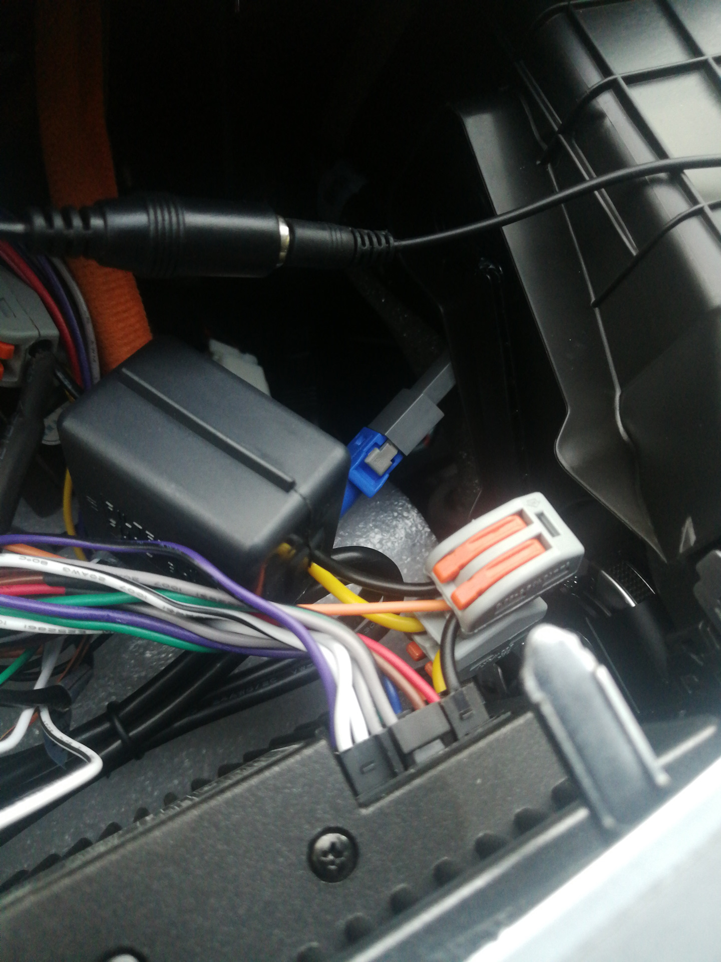

4. Подключаем новую магнитолу
Нет фотографии, но сначала переставляем воздуховоды со старой магнитолы на новую.
Вот и все)))

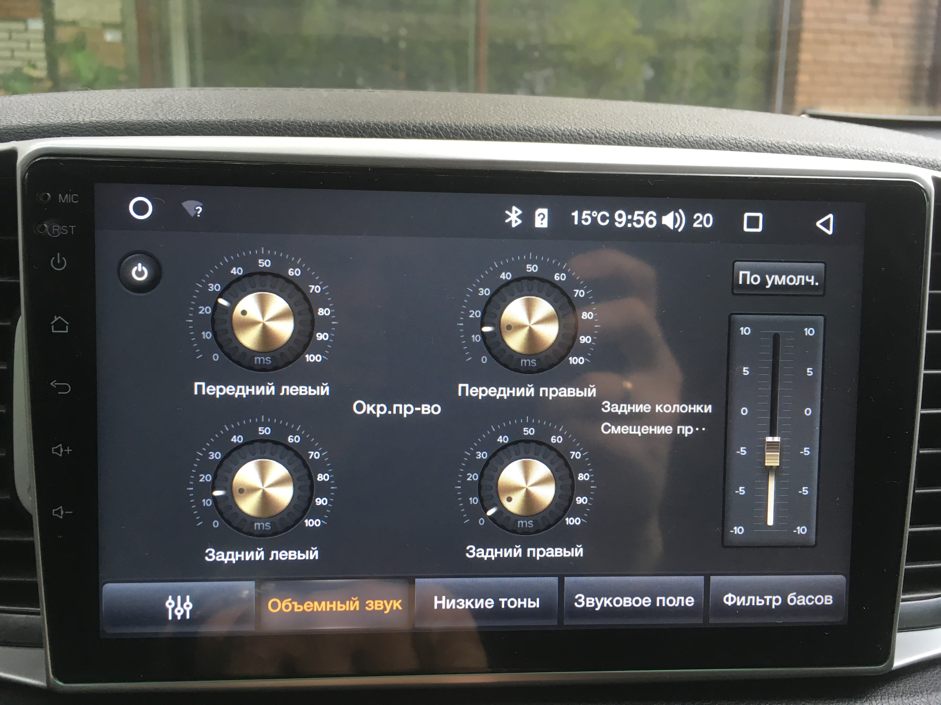

5. Сразу ставим кастомную прошивку и разбираемся с функционалом
Звук отличный, настроек эквалайзера просто куча

Доброго времени суток! Подскажите пожалуйста на фото канбус правильно соеденён?
Привет, подскажи пожалуйста: авто KIA SPORTAGE 3 (2015) jbl + харман + саб, подключил магнитолу — тихо работает (на всю громкость так что на штатной было меньше половины) И не включается камера заднего вида, не сталкивался с таким?

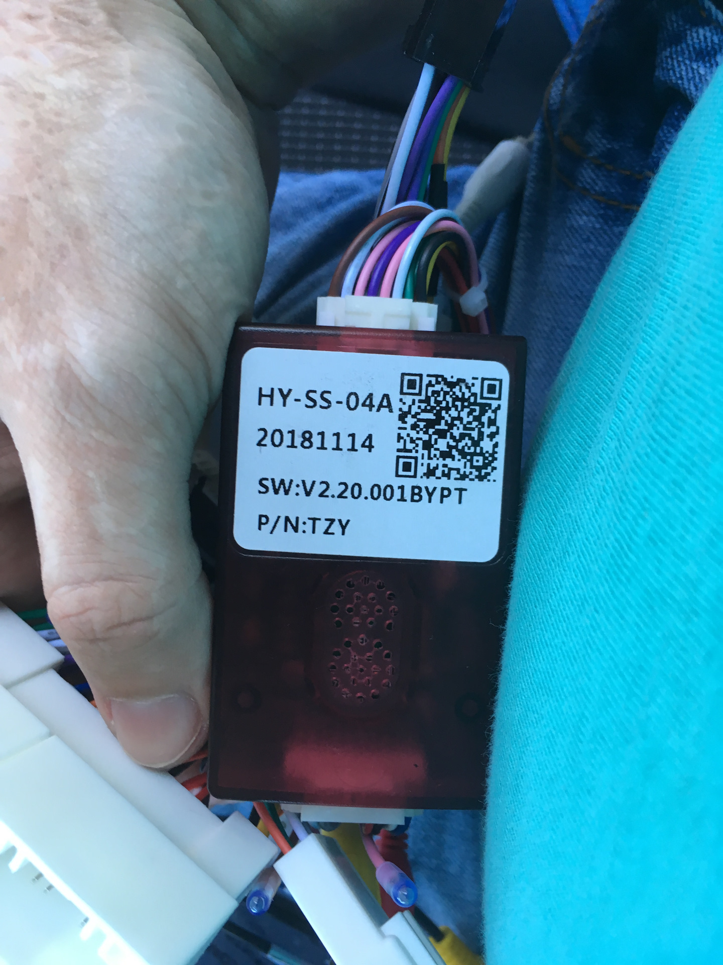

Поставил камбус, взял у приятеля, подключили, все работает кроме клавиш на торпеде.Дозвонился до поддержки, канбус новый пришлют, переписываюсь с инженером из Китая, говорит должны кнопки переключений работать, прошу у него схему, а он талдычит что эти клавиши подключают минуя канбус, Может все таки вышлет схему, или Вы подскажете?Спасибо.
Спасибо!
Да, чуть не забыл, на моем канбасе стоит 20190411, пробовали перепрошить, но не помогло…(((

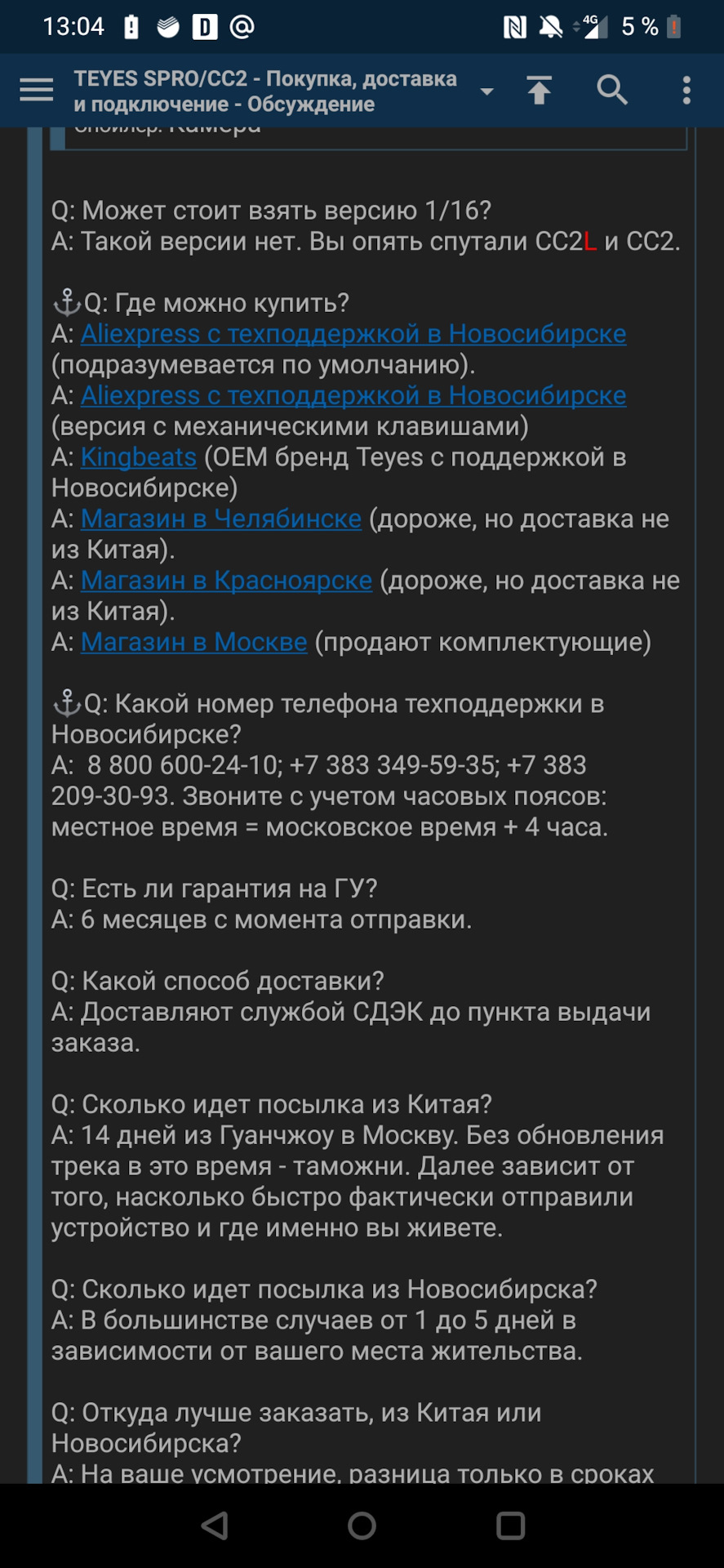

Добрый день.Подскажи пожалуйста адрес-телефон службы поддержки в Новосибе?Не поставить магнитолу, Задняя камера работает и в паркинге и при включении зх, На станции ничго не могли понять пока не приехал парень с такой же магнитолой, взяли у него канбас, поставили вместо моего- заоаботало, даже кнопки на руле, а кнопки на панели не работают, короче прозвонили все, толку нет, с моего канбаса ток идет и при включении заднего хода и в паркинге показывает зад…((((Три дня езжу со своей магнилой, а эта так и лежит…((((Написал сообщение в ватсапе- тишина, в личку продавцу-молчат…(И как правильно сделать что бы работали кнопки переключения, установщики, когда прозванивали все фишки сказали, что не понимают, как сделать…((На руле все работало.Спасибо.
Дайте ссылку если не тяжело. Или контакты тех кто комплектующие продаёт.
3 ссылка из Гугла teyes-market.ru/
Отдельно даже проводку продают

Добрый день. К Canbus с двух сторон подключаются провода из одной "косы"? Просто сам ставлю первый раз, разбираюсь…

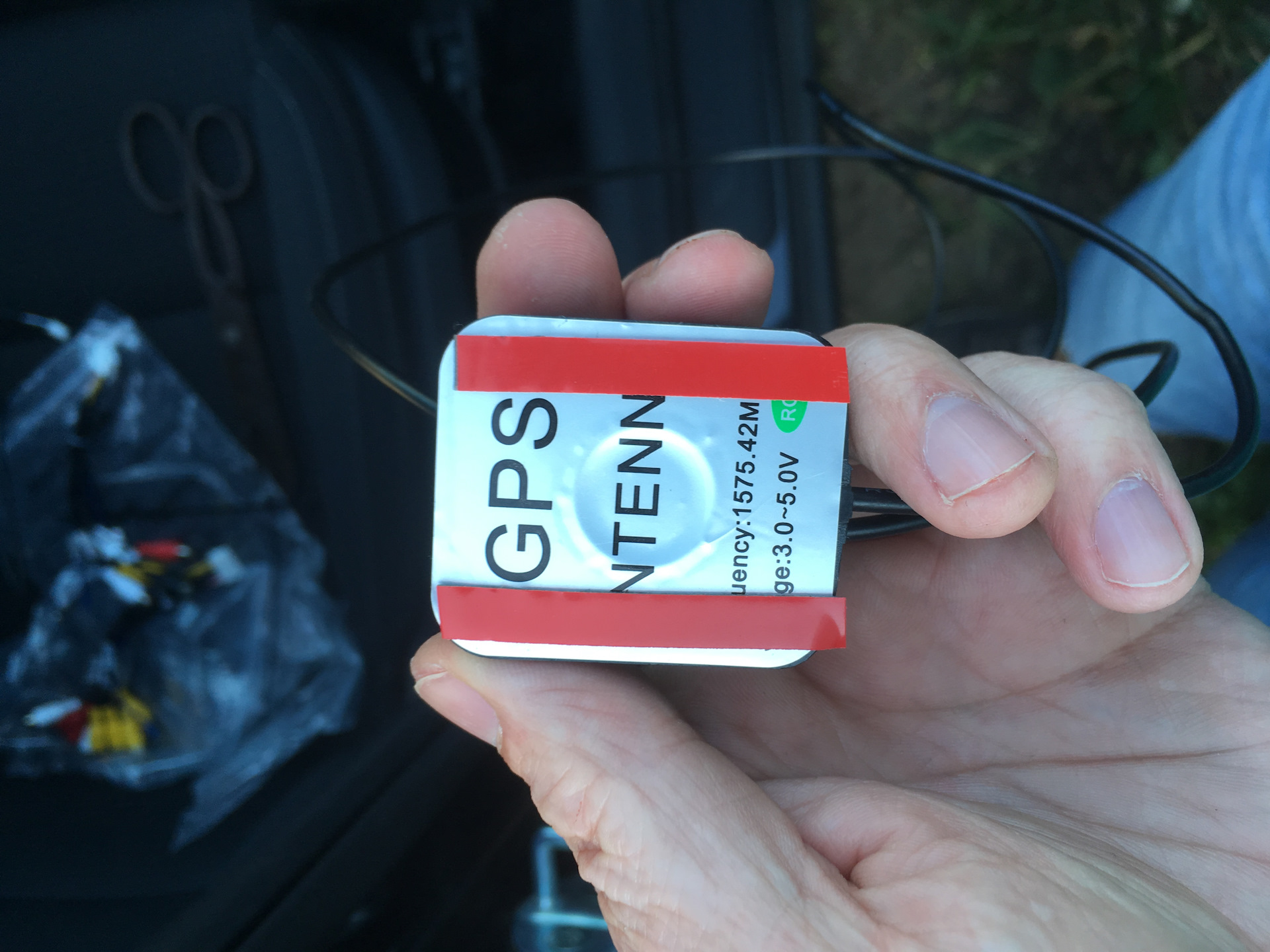

У меня gps сигнал очень слабый

И еще, если не затруднит ~ не нашел контактов поддержки (почта телефон на оф сайте), можете поделиться?
8(800) 301-27-80
уже не актуален телефон

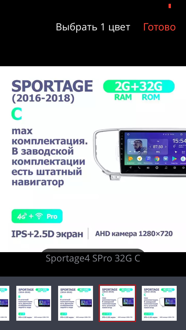

Выбираю комплектацию на свою машину камеры не было. Саб с завода. Вот ответ продавца:
а и б это комплектация проводов, если на вашем авто не было штатной камеры задней с завода то заказываете А
если камера заднего хода была с завода заказываете Б
Если у вас саб с завода, то вашу комплектацию авто мы не можем подключить

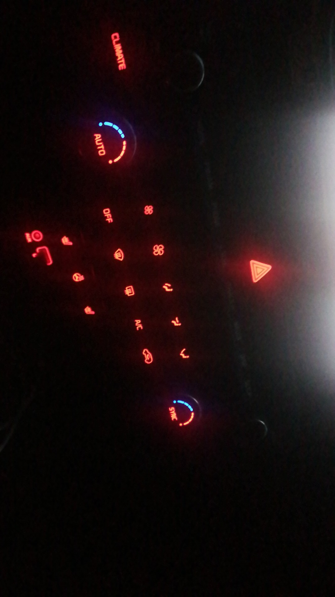

после подключения не работает подсветка верхнего ряда кнопок, у Вас нет такой проблемы?
Нет такой проблемы, а сами кнопки работают?
да, кнопки и крутилки работают
touchtomuch
Привет! Подскажи проблему устранил с подсветкой кнопок после установки?
Рыжий провод ILL нужно накинуть на черный провод питания. И писк был, новосиб волновой фильтр прислал

Спс за инфу о снятии магнитолы
На здоровье)))
Это у тебя комплектация С ?
Да
Ссылку можно на товар ?

Подскажи ссылку, где купить нужные провода ? Мне пришли и два раза не те
