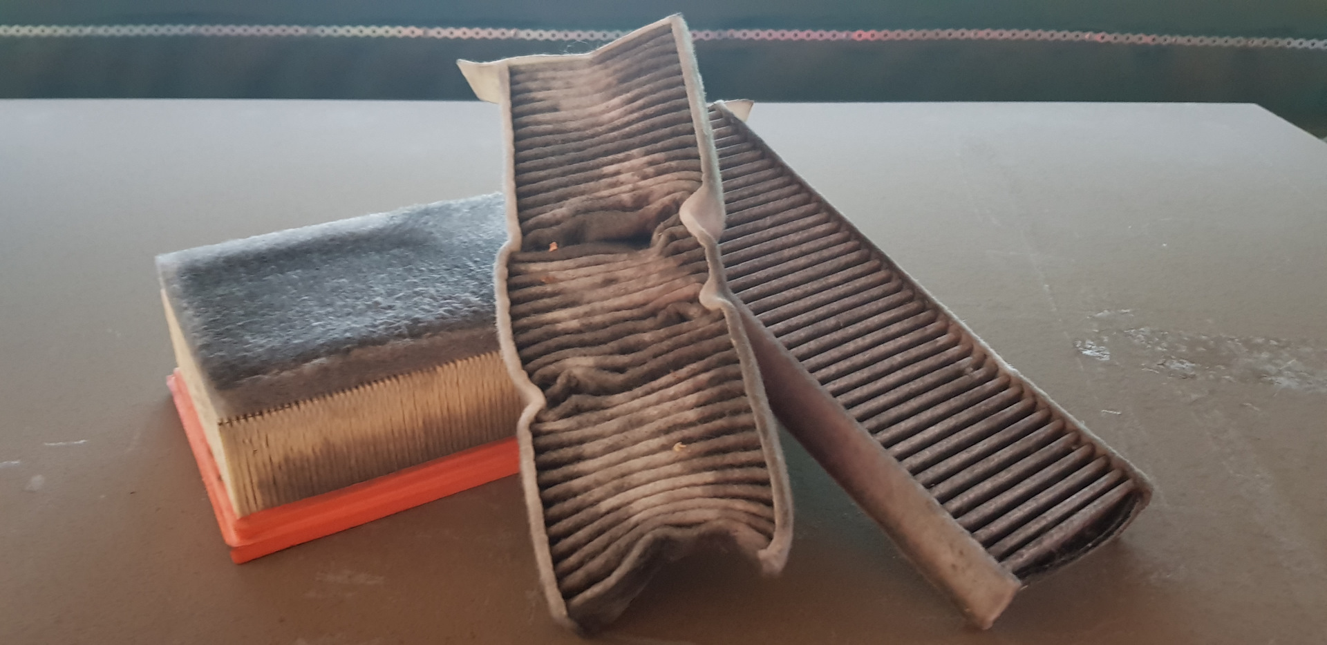

В этот раз я решил купить все расходники заранее. Покупал в exist. Брал оригиналы. Цены оказались приятнее, чем у официалов (не удивительно), а масло и прокладку для пробки покупал в другом магазине (правда прокладка странная. жесткая, медная… мне кажется, это что-то не то). Купил масло 6 литров, прокладку, фильтра масляный, топливный, воздушный и салонный (выбрал угольный). С топливным фильтром произошел косяк, т.к. exist его не успел доставить и пришлось покупать у дилера. Масло взял 5w30 с уверенностью, что после прошлого ТО у меня осталось еще 500 мл., но оказалось, что нет и пришлось 100 гр. доливать газпрома. Честно — думаю не смертельно. От 100 гр. ничего не будет, тем более, что после утечки, у меня и так был залит литр газпрома. Так же, у дилера купил прокладку сливной пробки и тормозную жидкость. Рекомендовали менять передние тормоза (и диски и колодки). Колодки остаток 5 мм., диски еще тысяч 10 км. походят, но у дилера менять не стал, т.к. 1 — дорого, 2 — дисков не было в наличии (а я считаю, что менять надо все сразу). Собственно, тормоза уже тоже заказал на exist. Есть мысли поменять самому, но стремно за безопасность (не докручу какой-нибудь болтик). В общем, пока думаю и жду тормоза.

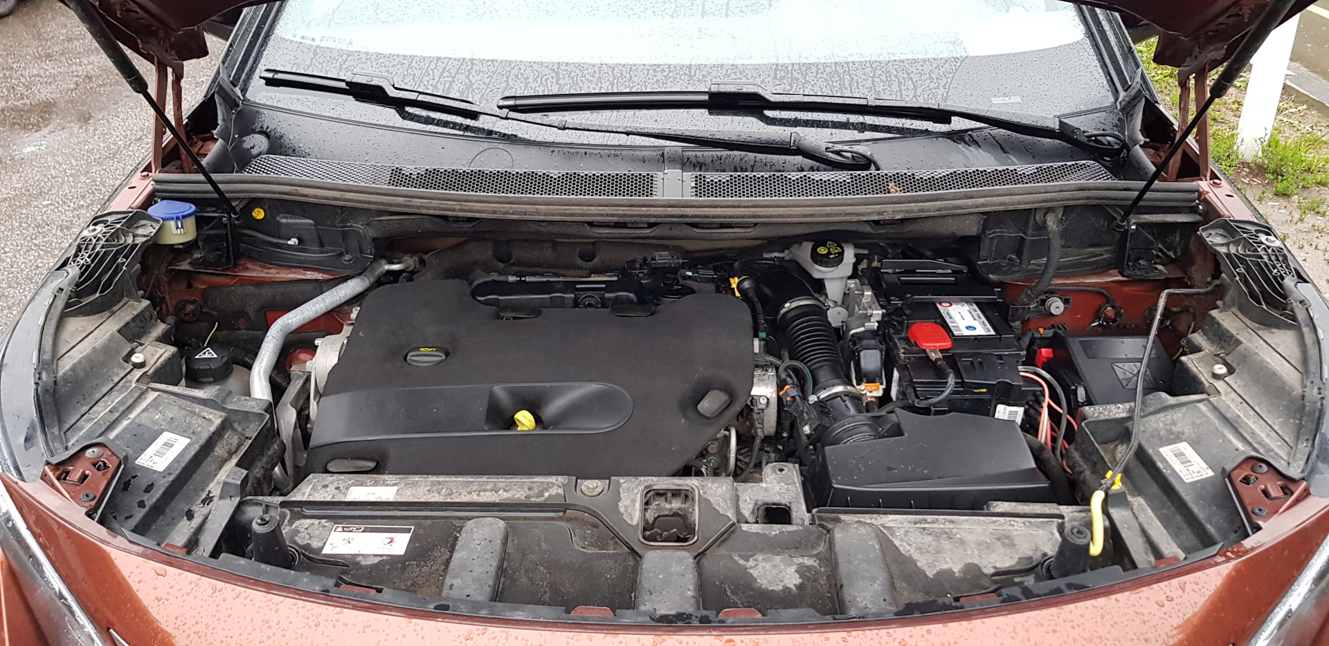

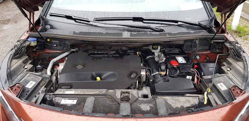

Так же дилер подарил свои номерные рамки (хотя мои были нормальные), помыл машину и двигатель (за двигатель прямо отдельный респект!)

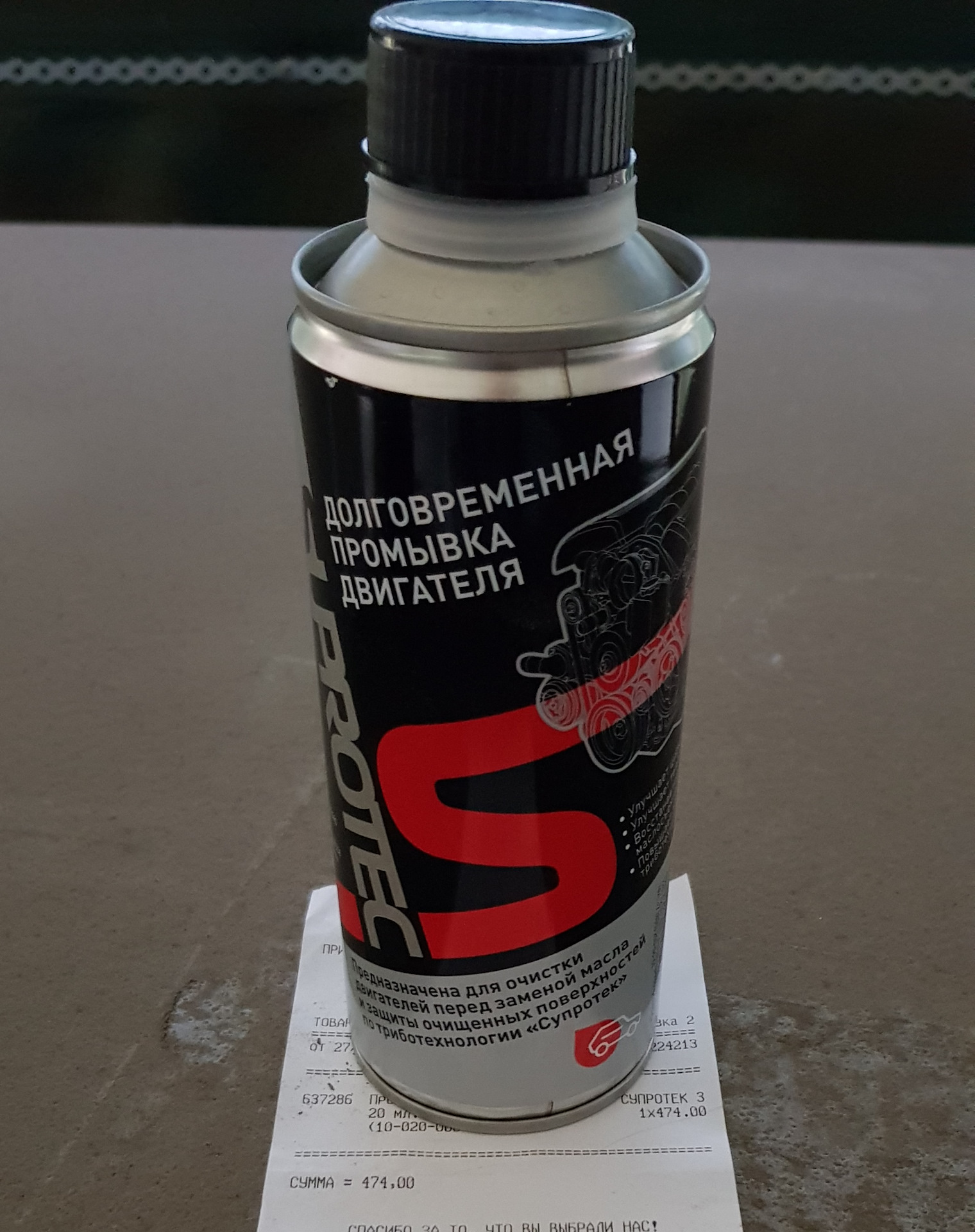

Ах да! Еще я купил баночку долговременной промывки Suprotec. Это не реклама, просто друзья порекомендовали. Хоть двигатель еще и считается новым, да и масло я меняю каждые 10 тыс/км., но режим езды у меня не спокойный. Гоняю как Сатана, думаю, что маслу от этого хорошо достается. Поэтому решил послушать друзей и залил флакончик. Как раз пока ехал до Тулы он начал действовать (после залива нужно проехать 200-250 км.) Нужно или нет — не знаю, но уверен, что хуже от этого точно не станет).

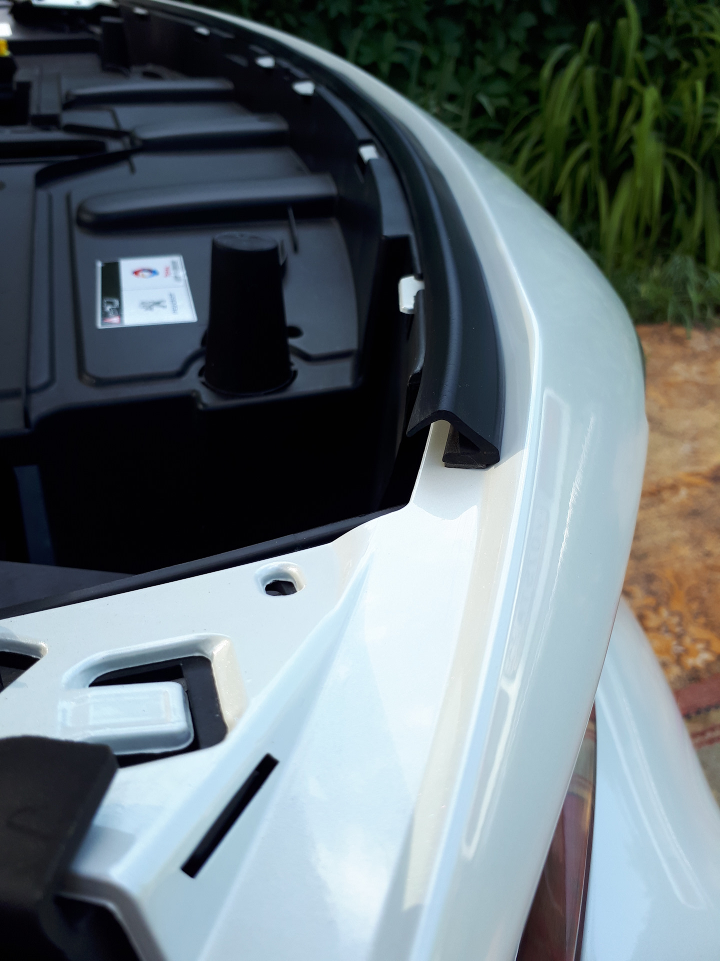

Что-то двигатель слабенько помыли…не блистит)))
Ну так это уже по трассе 120 проехал под дождем)
Я подметил уже… защита слабоя от внешних источников… я раз 10 мыл двигло и почти сразу приподает…подумываю спереди резинку какуюту пришпондорить)))
Вот я тоже про резинку думаю…
Я ее наверно первый пришпандорю))
Первее чем я — точно.
Но а вообще — не первый. Уже много кто так сделал)
Есть ссылка…реально давно хотел зделать.
С телефона не удобно. Завтра с компа поищу и кину
Спасибо!))
Не могу найти. Слишком много бортжурналов у меня в подписке и когда была сделана запись и кем, не реально найти.
На самом деле все просто — народ открывает капот и по краю приклеивает обычную резинку. 10 мм толщиной, если не ошибаюсь.
Спасибо! Разберусь как только время свободное найду)) к осени обязательно зделаю.

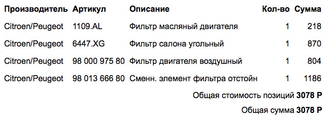

Салонный фильтр от 3008 первого поколения что-ли? Мне на ТО ставили 9821501880 с ценником в 2,5 раза дороже Вашего
Не знаю, честно говоря. У меня не было первого поколения) Я зашел на exist и мне предложили этот оригинальный фильтр. его я и взял)
А у дилера и правда на много дороже.

воздушные фильтры чего -то сильно грязные… Москвы так пылит?
Ну я не только по москве катаюсь. Работаю в области. Там деревня) Да и жара в Москве долго была. Пыльцы много. Трасса. В общем, нормальное у него состояние для 20 тысяч)

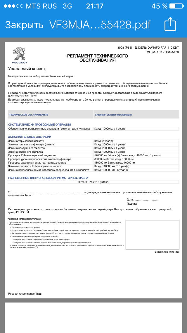

Почему вы заливаете Масло 5w30 а не 0w30?
Ну потому что они равнозначны и производителем разрешается заливать и то и то.
Но я всегда настаивал на 0w30, но в магазине не его не оказалось и я взял 5w30.
В моей машине уже побывало и то и другое масло. А раз по они допустимы производителем — какая разница)
Я тоже думал заливать 5w30 но на горячий линии Пежо сказали только 0w30 подходит и в сервисной книжки только 0w30 написано!
Значит пусть горячая линия сначала разберется с дилерами, которые льют 5w30 на каждом ТО. Оно у них в бочках стоит в огромных количествах.
А по-поводу сервисной книжки фот вам фото из нее же:
У меня только ow30 написано и я специально по вин номеру распечатал рекомендации по замене фото выслал там тоже только 0w30! Странно у все разное
А Вы откройте сервисную книжку, которую предъявляете на ТО. Я уверен, что они одинаковые. А такие рекомендации и у меня есть, о чем я написал уже ниже)

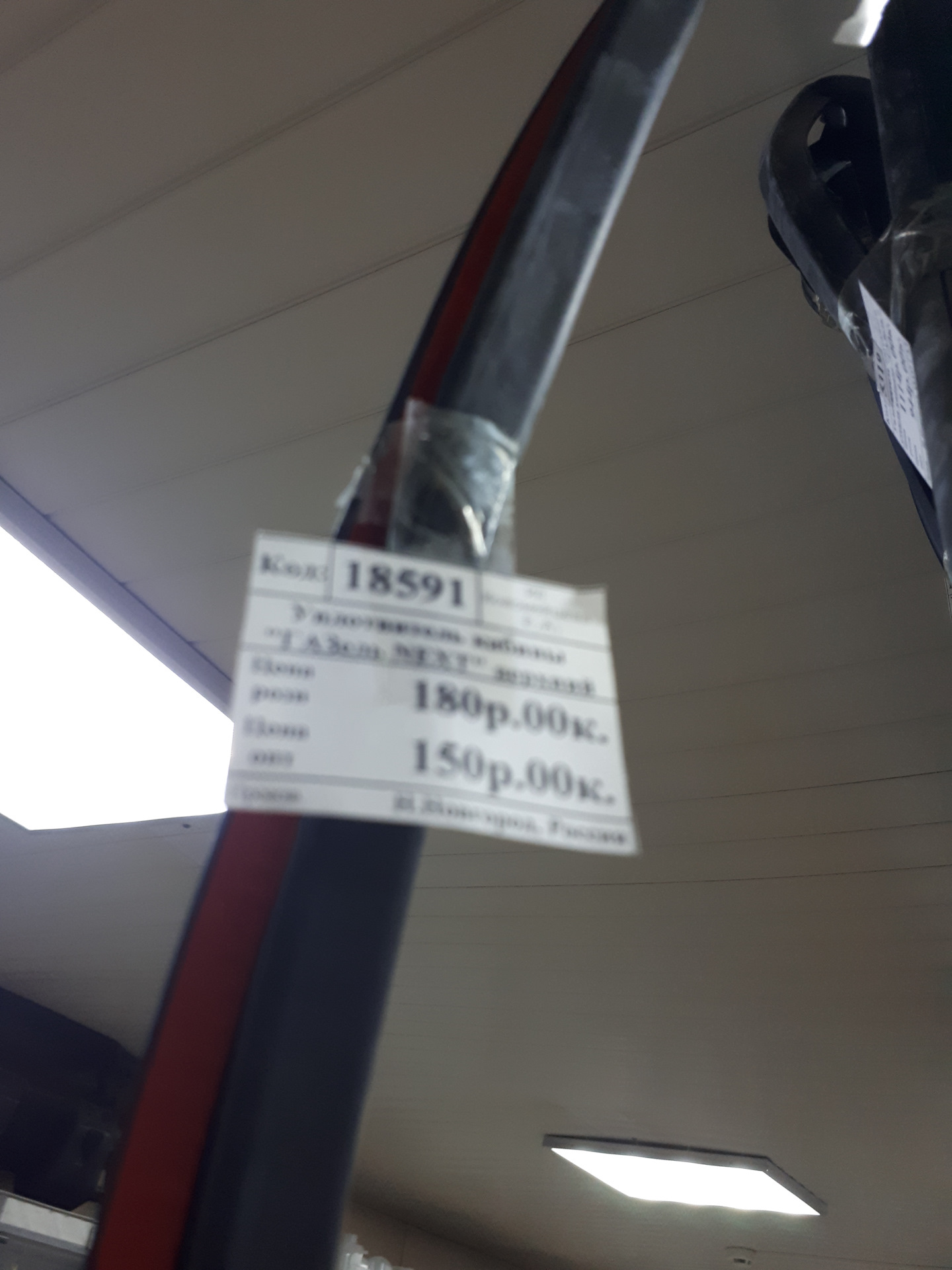

Надо уплотнитель налепить и будет чисто под капотом )))
Думал уже об этом)
Fazzsaliam
Клеил я уплотнитель, как тут писали D10, у меня жаркий климат (Волгоград), после недели, его скотч вместе с уплотнителем поплыл.Оставив за собой слой клея, на который налип песок.Оторвал его и еле отчистил, чтобы не повредить ЛКП. В магазине автозапчастей нашел альтернативу, уплотнитель двери с Газели NEXT. Чуть короче, от фары-до фары, но он и смотрится симпатичнее и скотч лучше у него, типа 3M. Фото прилагаю.
Выглядит огонь!
Не двери, а кабины, ошибся.Основную часть перекрывает, посмотрим, как будет защищать от грязи и пыли.
