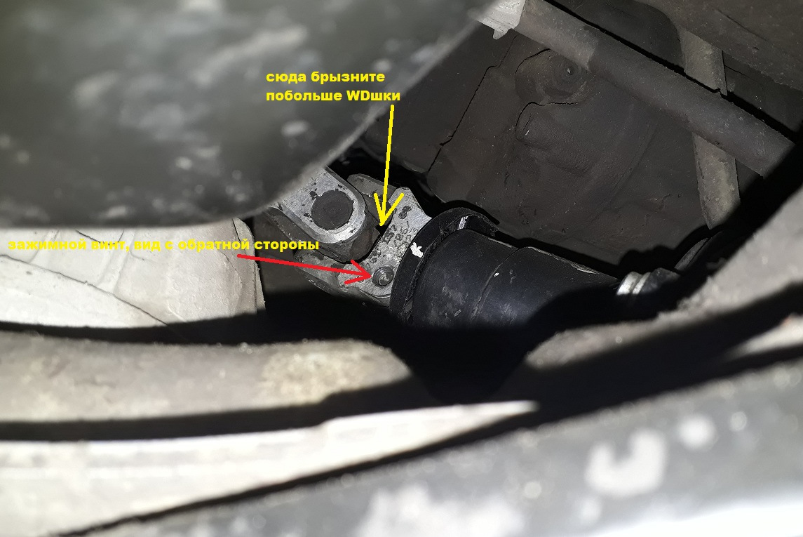

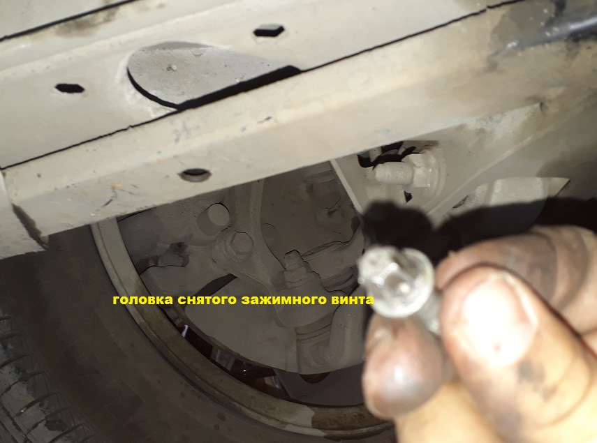

Далее нам нужно освободить рулевой карданчик, от рулевого вала рейки, или просто — отцепить руль, от рейки. Для этого накидной короткой головкой, звездочкой Е 12, откручиваем зажимной винт на кардане. Обязательно предварительно смочить место посадки кардана и рулевого вала — WDшкой, т.к. там много грязи и карданчик слазит тяжело.
после того как вы выкрутили зажимной винт и сняли рулевые тяги, далее откручиваем рейку от балки, головкой звездочки E14, не забыв при этом отсоединить 3 электроразъема. Разъемы на защелках, так что снимаем аккуратно.

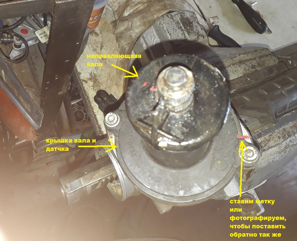

Снять нужно две крышечки, это верхняя, она же направляющая рулевого вала и саму крышку рулевого вала и датчика положения руля.
далее нашему взору предстает такая картина

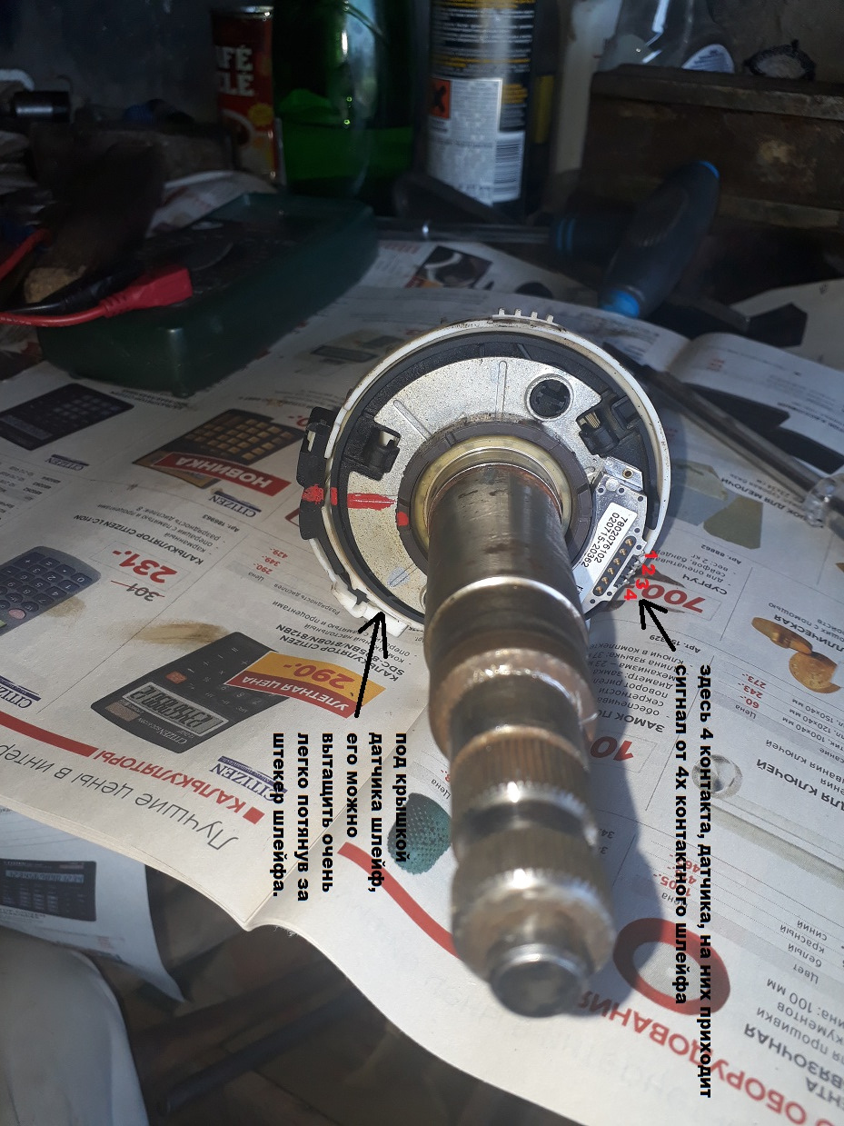

Чтобы вытащить вал, нужно откруть с обратной стороны крышку, головкой на 24, под ней гайка самого вала, она под головку на 17, крутим ее против часовой стрелки, в это время ваша рейка перемещается в крайне правое положение руля, докрутив до упора, ставим краской метку, откручиваем гайку червячного вала, вытаскиваем вал с датчиком. В нём 4х контактный смотанный шлейф, и 4 контакта на самом датчике. Контакты можно проверить, прозвонив тестером. У меня оказался порван шлейф, он был согнут в одном положении, не понятно как так получилось, отдал его на спайку одному мастеру, по ремонту сотовых телефонов, он мне его спаял. Замотал шлеф обратно, поставил вал с датчиком и шлейфом, обратно в рулевую рейку. По тем же меткам.

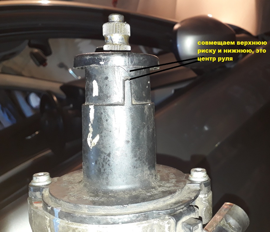

Далее, закрываем крышку вала и датчика, сверху насаживаем вторую крышку — направляющую, тут тоже с ней немаловажный момент, центр руля там отмечен метками, вот фото:
Я первый раз поставил неправильно, пришлось снова выдергивать рейку, и ставить все как надо. Поэтому будьте внимательны.
