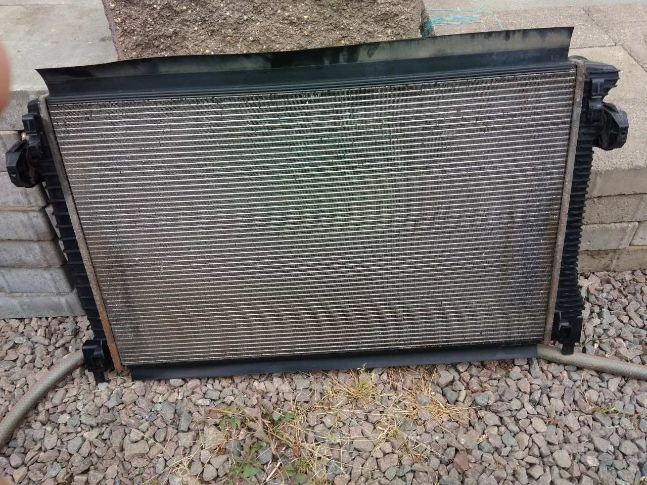

Наступила жара, машинка стала греться. При осмотре выявил, что радиатор кондея забит, да и все соты внизу погнуты (надо было посматривать ДРАЙВ, тут много про это написано).

Ну и погнали — всё в действительности так. Снял радиаторы без особого труда, точнее потрудиться пришлось с хомутами самозажимными — надо купить будет для них съемник.

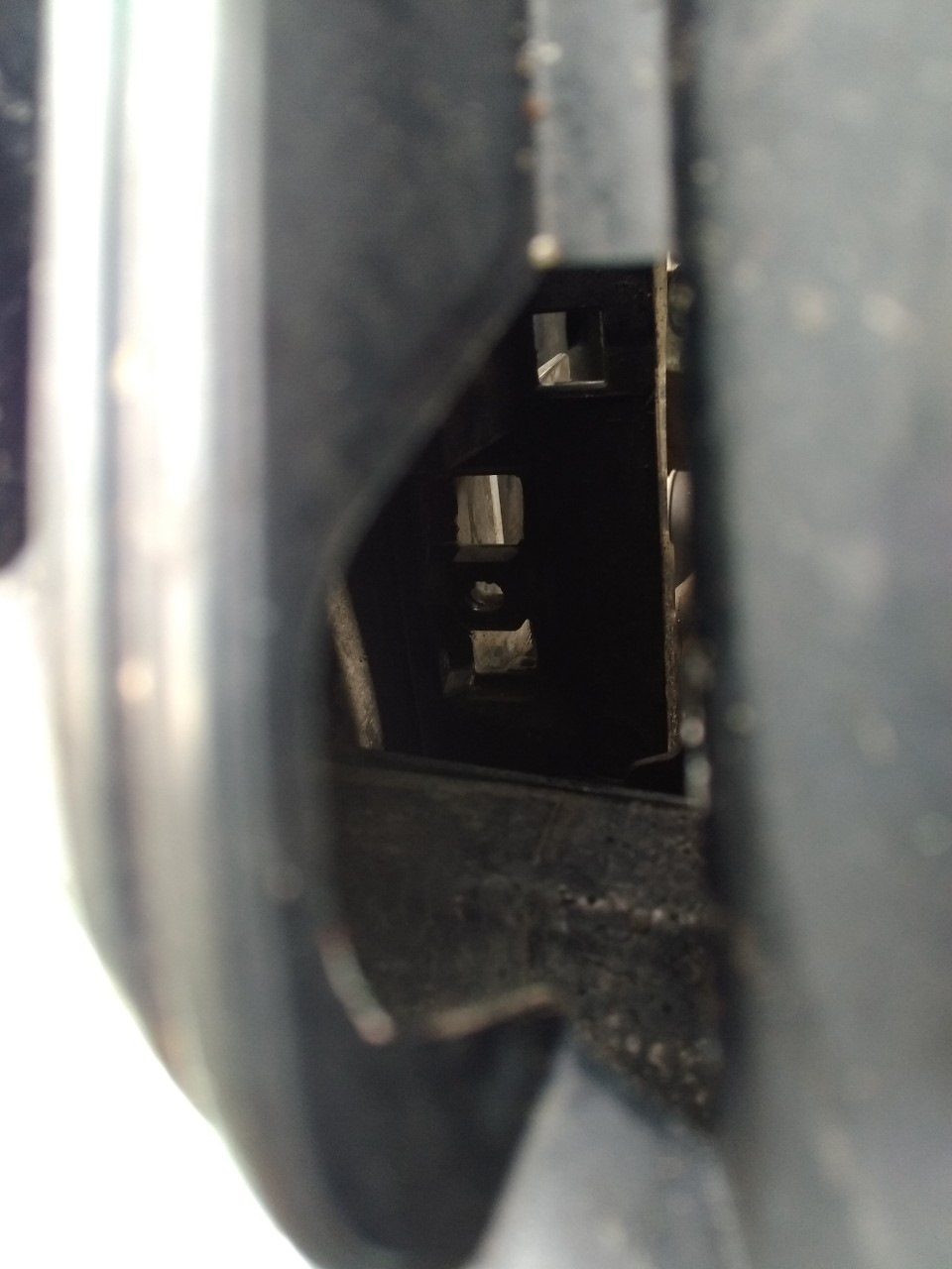

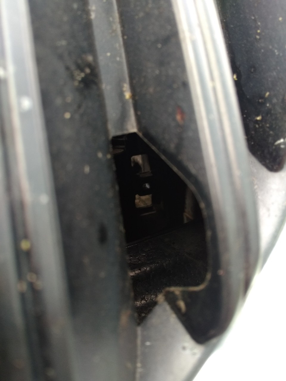

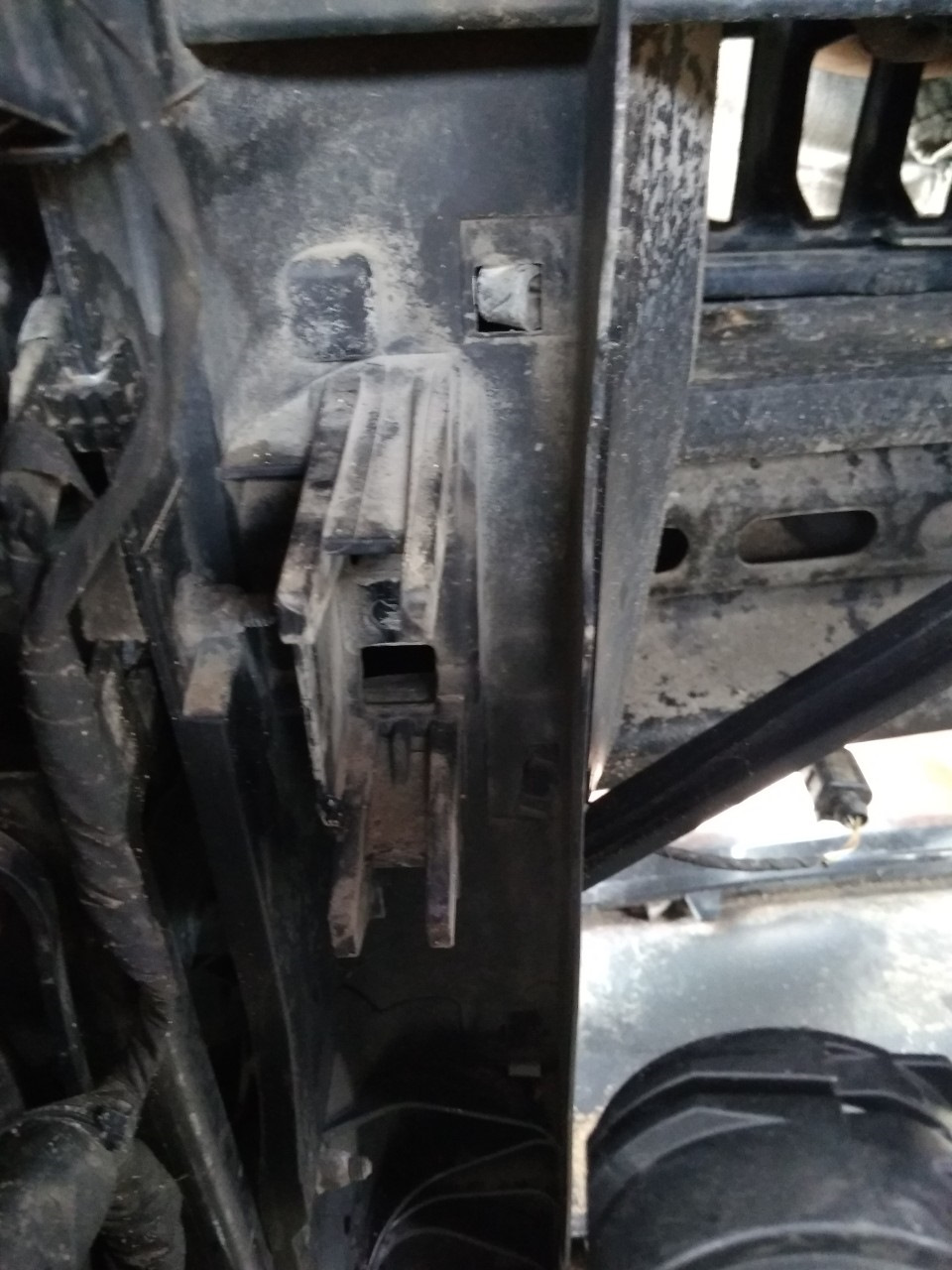

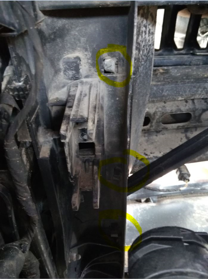

3. Смотрим со стороны двигателя —

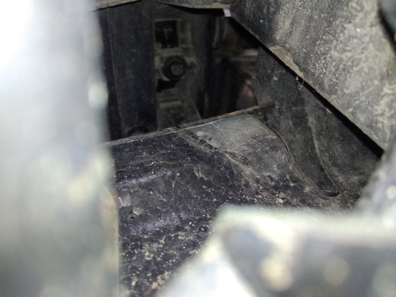

, потом его снаружи, через решетку, немного отодвинуть в сторону. Получаем доступ в пространство между фарой и решеткой радиатора. Светим фонариком и

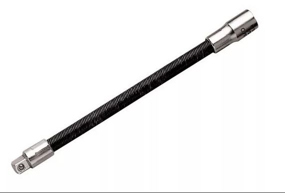

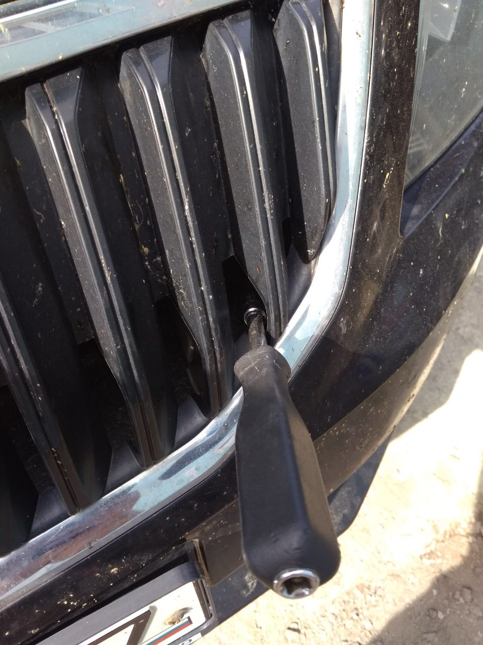

. Его откручиваем с помощью гибкого удлинителя
и отвертки под биты. Со второй стороны тоже самое — и всё радиаторы свободны.

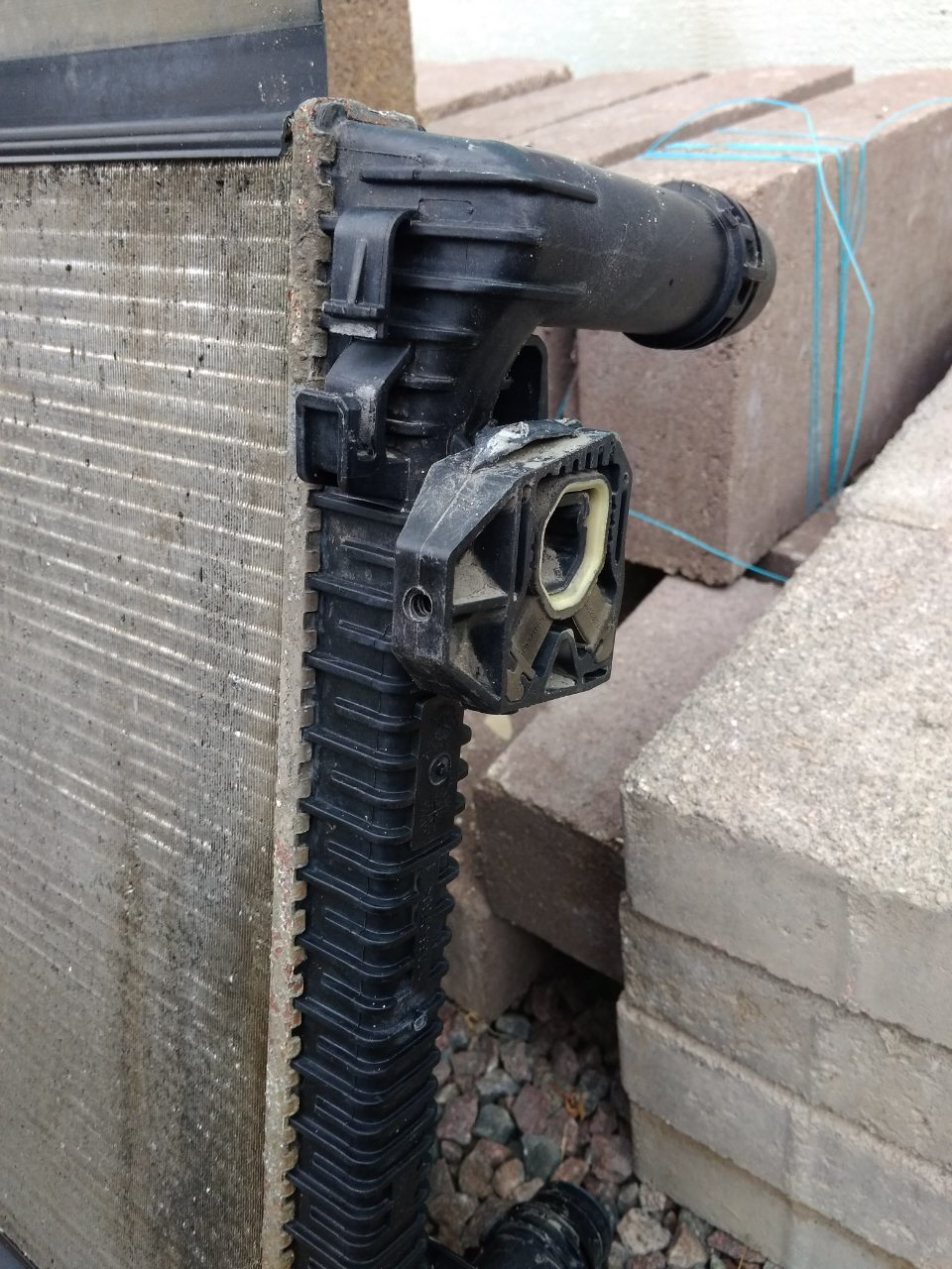

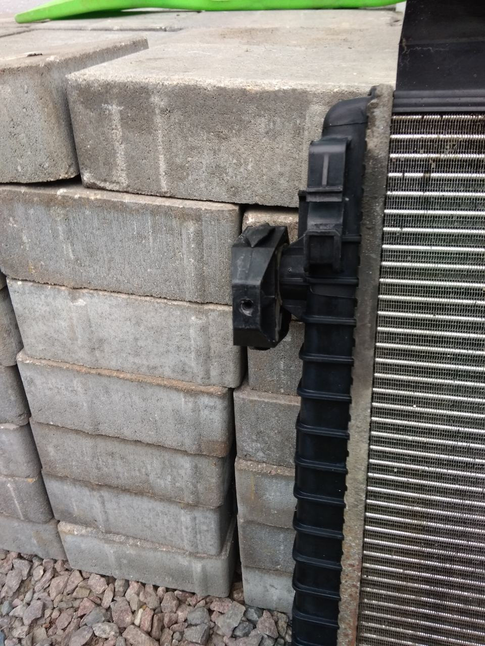

Думал прикрутить эти винты будет большая проблема, но всё оказалось гораздо проще. Сначала ставим радиаторы на нижние точки опоры и не вставляем их в места крепления до конца.
Потом той же отверткой с удлинителем вставляем пока ещё в свободное отверстие винт и упираем его, подводим крепление радиатора и наживляем, со второй стороной также и всё готово. Ставим на место патрубки, заливаем антифриз, заправляем кондей. В моём случае делаем сетку в нижнюю решетку бампера.
