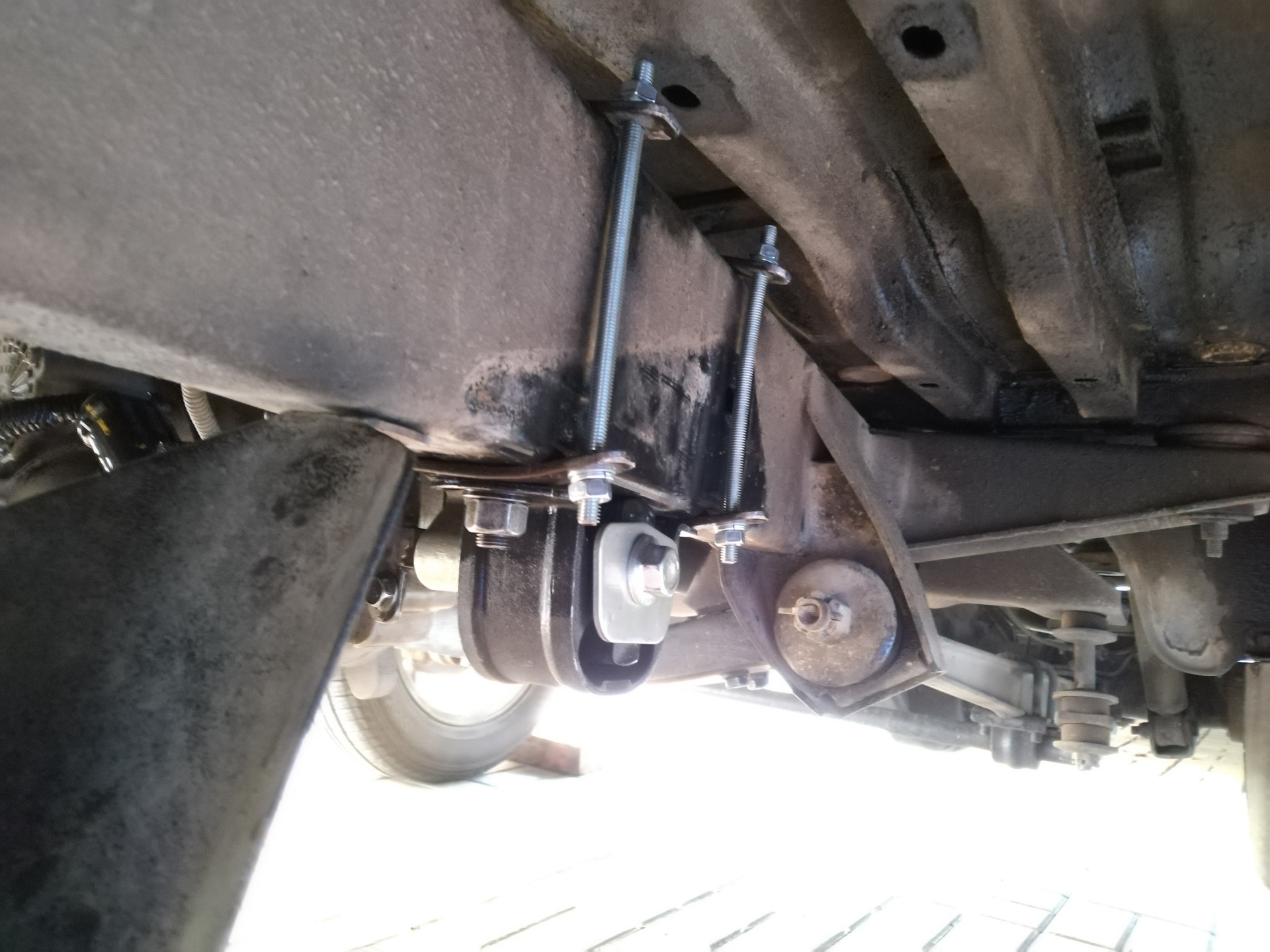

Всем привет!

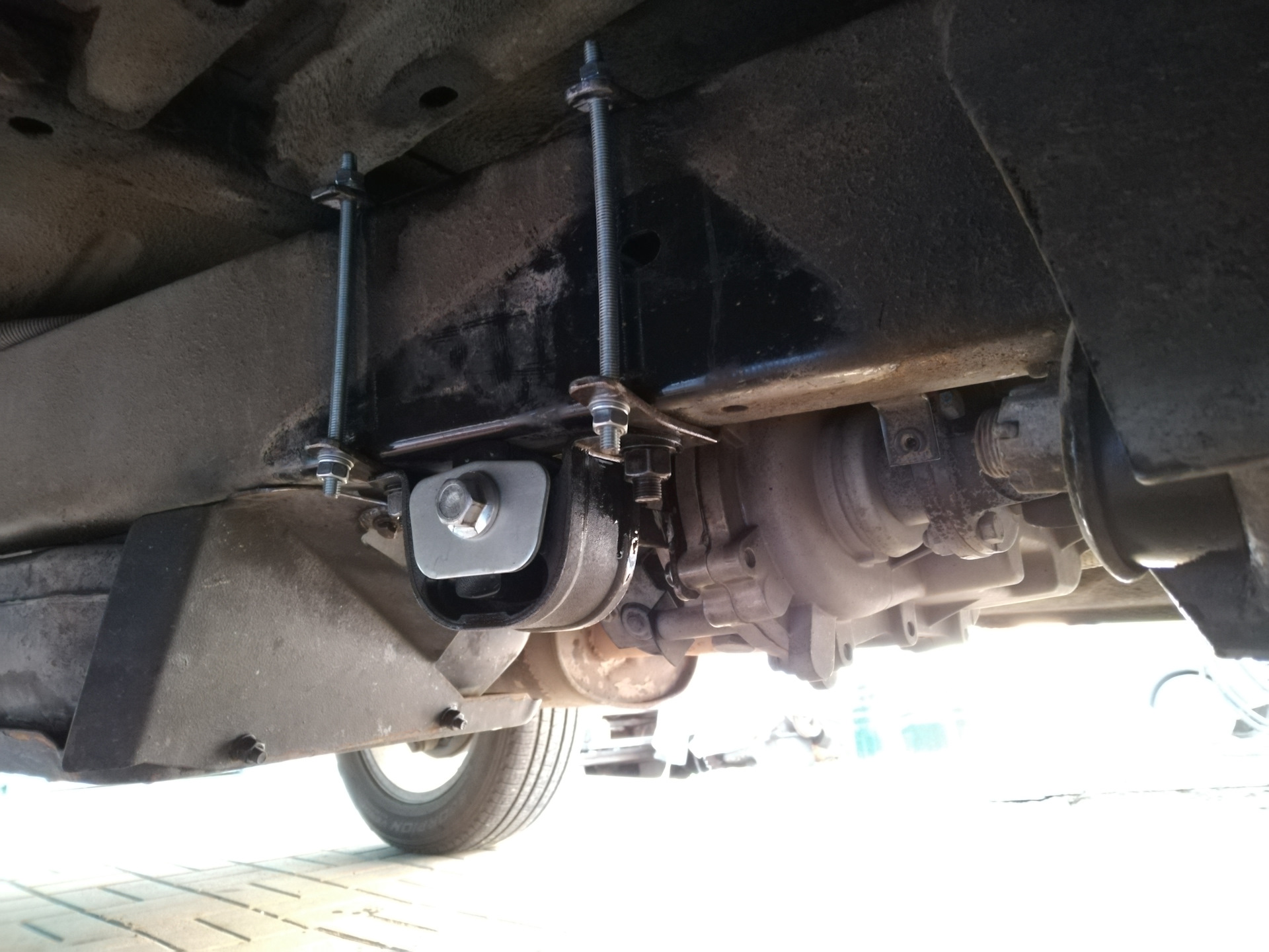

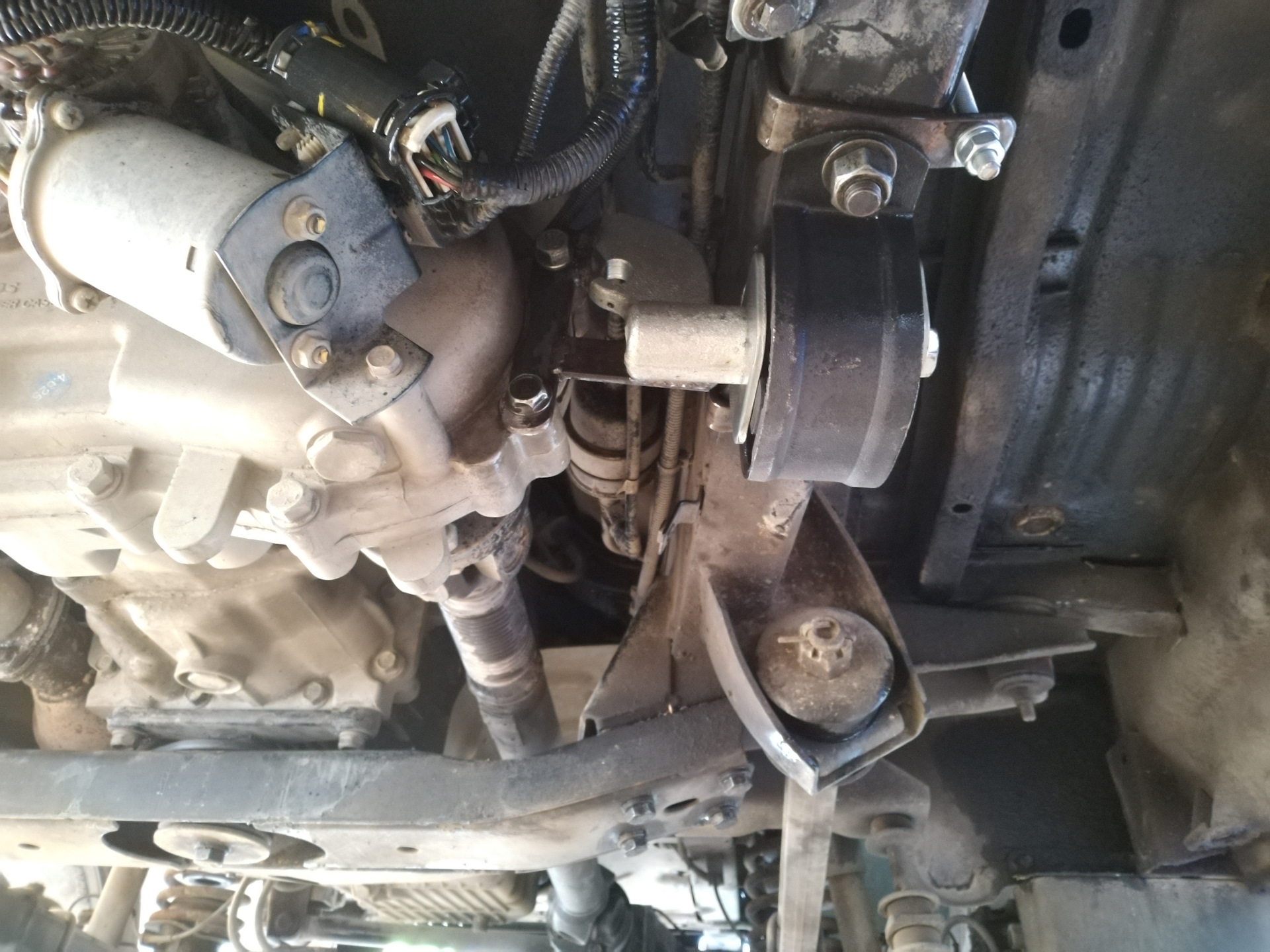

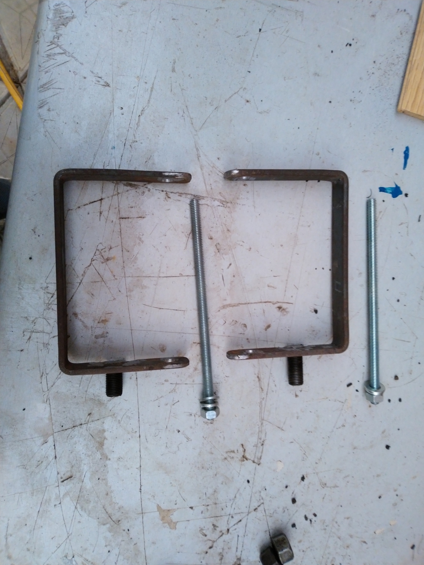

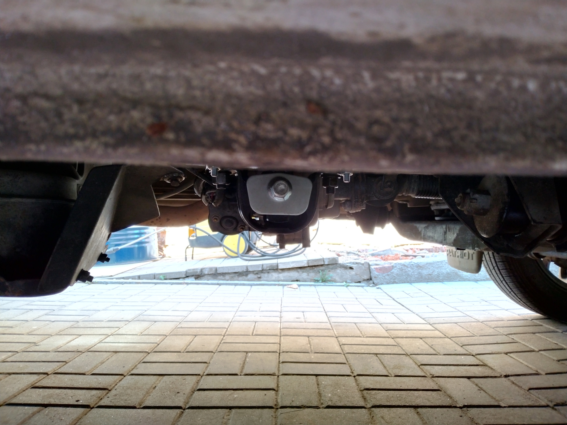

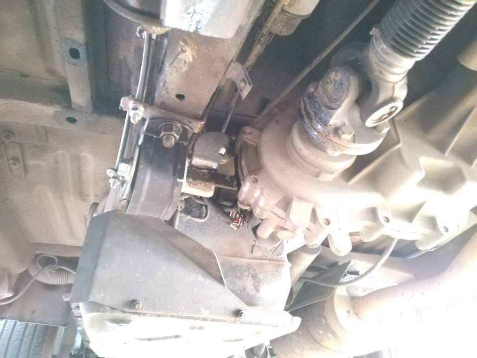

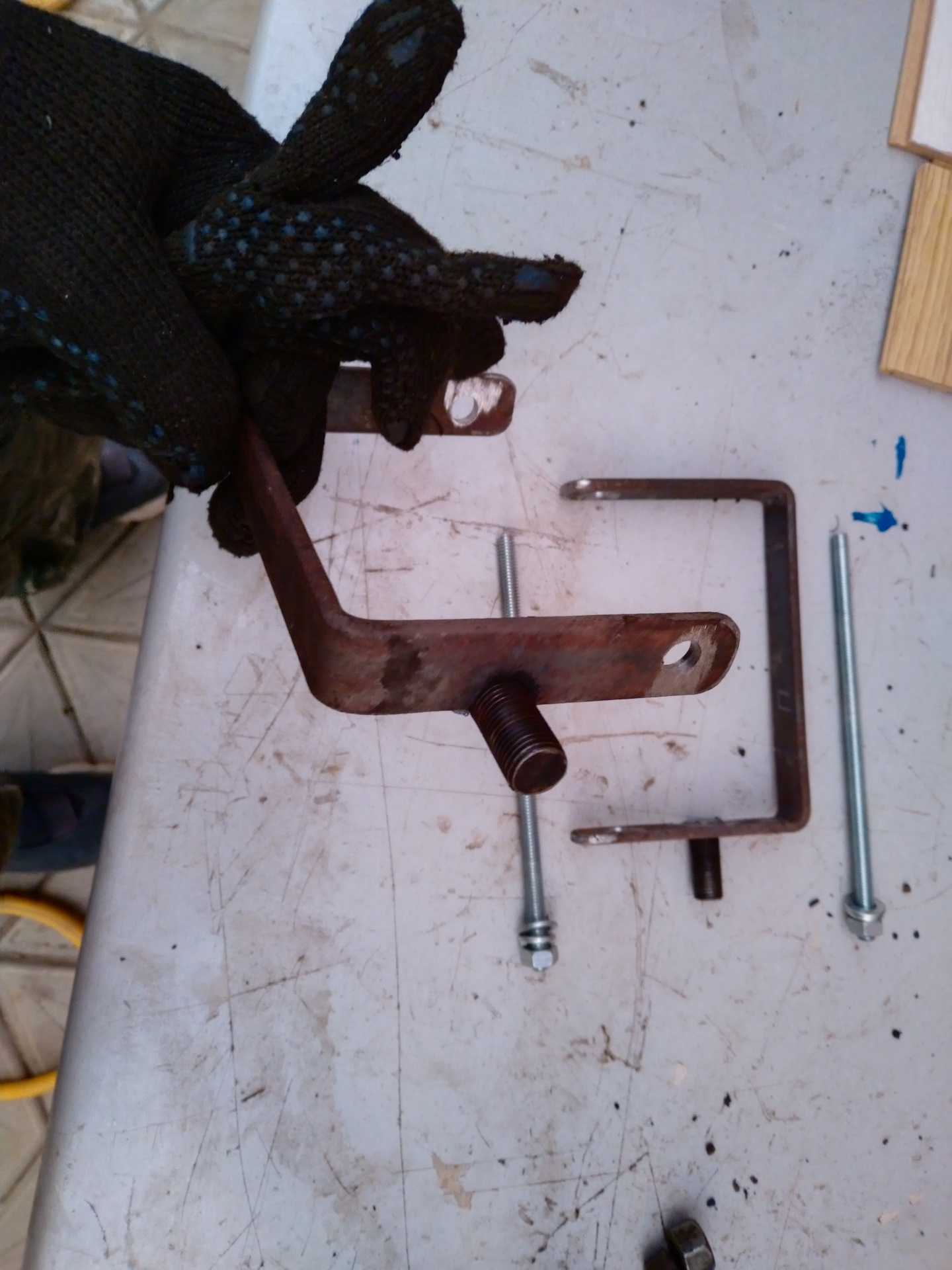

Решил замутить дополнительную опору на раздатку. Купил от ваз 2110. Сварганил крепление съёмное, чтоб если что-то не понравится вернуть всё в зад.
После четырёх дней испытаний данная доработка показалась крайне полезной! Трогаться одно удовольствие! Нет раскачки агрегатов при трогании. Передачи включаются как-то чётче и легче. Очень доволен данной доработкой!
Всем удачи!

Вы на раздатку кронштейн родными болтами прикрутили или более длинные покупали ? Пластина под болты раздатки какой толщины, не помните случайно ?
Да, родными прикрутил. Пластина где-то 3-4мм толщиной.
Здравствуйте. Что можете сказать по доработке спустя время, стоит ли? При пробуксовке на полном приводе в глубоком снегу есть расколбас?
День добрый! Минусов не замечено. Только положительные эмоции! Расколбас отсутствует.

Не понял, что и чего там держит?
Дополнительная опора крепится на раму и удерживает раздатку от раскачивания
В плане вибраций на кузове, хуже не стало?
Неа. Вообще ничего не поменялось по вибрациям.
Это хорошо… а то я у себя поменял подушку под коробасом (старая просела совсем и болты бывало по раме долбили). В итоге такие вибрации пошли, аж зеркала трастись начали… Хоть старую опору ставь обратно…
Опору брал Ростеко, на пробу… но что-то разочаровался, очень жесткая.

Тоже пробовал такую опору сделать. Че то мне не понравилось, жуткая вибрация была на кузов.
Я предпологал что такое может быть, и попытался сделать крепление максимально точно. У меня вибрации все остались такими как и были с новья
