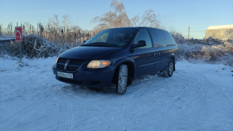

Так же при покупке проявлялась ошибка P0134 которая говорила о неисправности лямбды. Расход тем временем по бортовику и ощущениям сильно приближался к 20 литрам на сотню. Это меня категорически не радовало, и я решил, что с этим срочно нужно что-то делать.
Много читал про подбор лямбд и вывел простую истину — кроме оригинала ставить что-то экономически нецелесообразно, так как можно купить универсальную лямбду за 2500-3000, поставить, расстроиться (так как у большинства они работают некорректно), и пойти купить все тот же оригинал за 7000. Итого 10 тыр. Я решил, что 7 все таки лучше чем 10 и заказал Denso 23442-16.

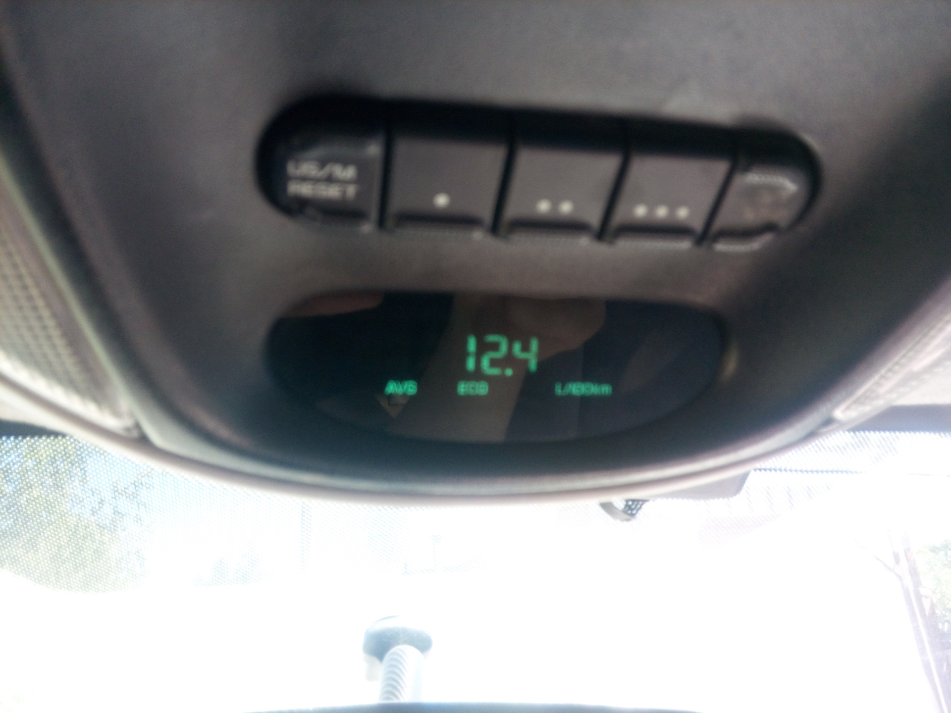

С новой лямбдой ошибка ушла, мотор стал работать ровнее и после тестового пробега расход опустился до 12,4.
После месяца езды средний расход по БК показывает 13,4 литра на 100 км.
Такой расход меня устраивает гораздо лучше прежнего =)
