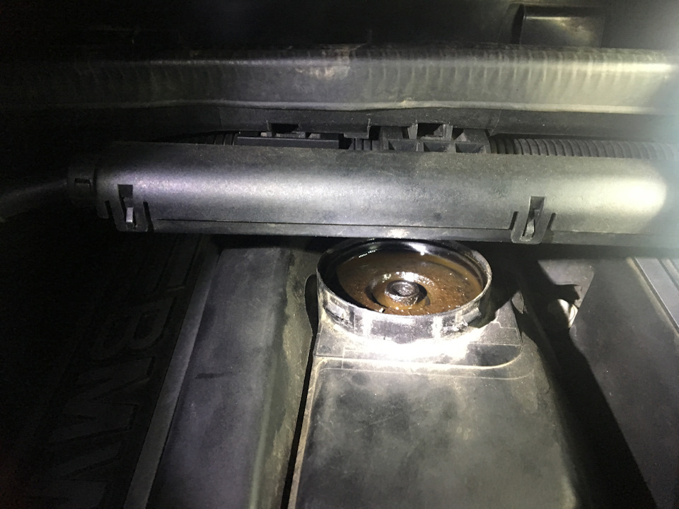

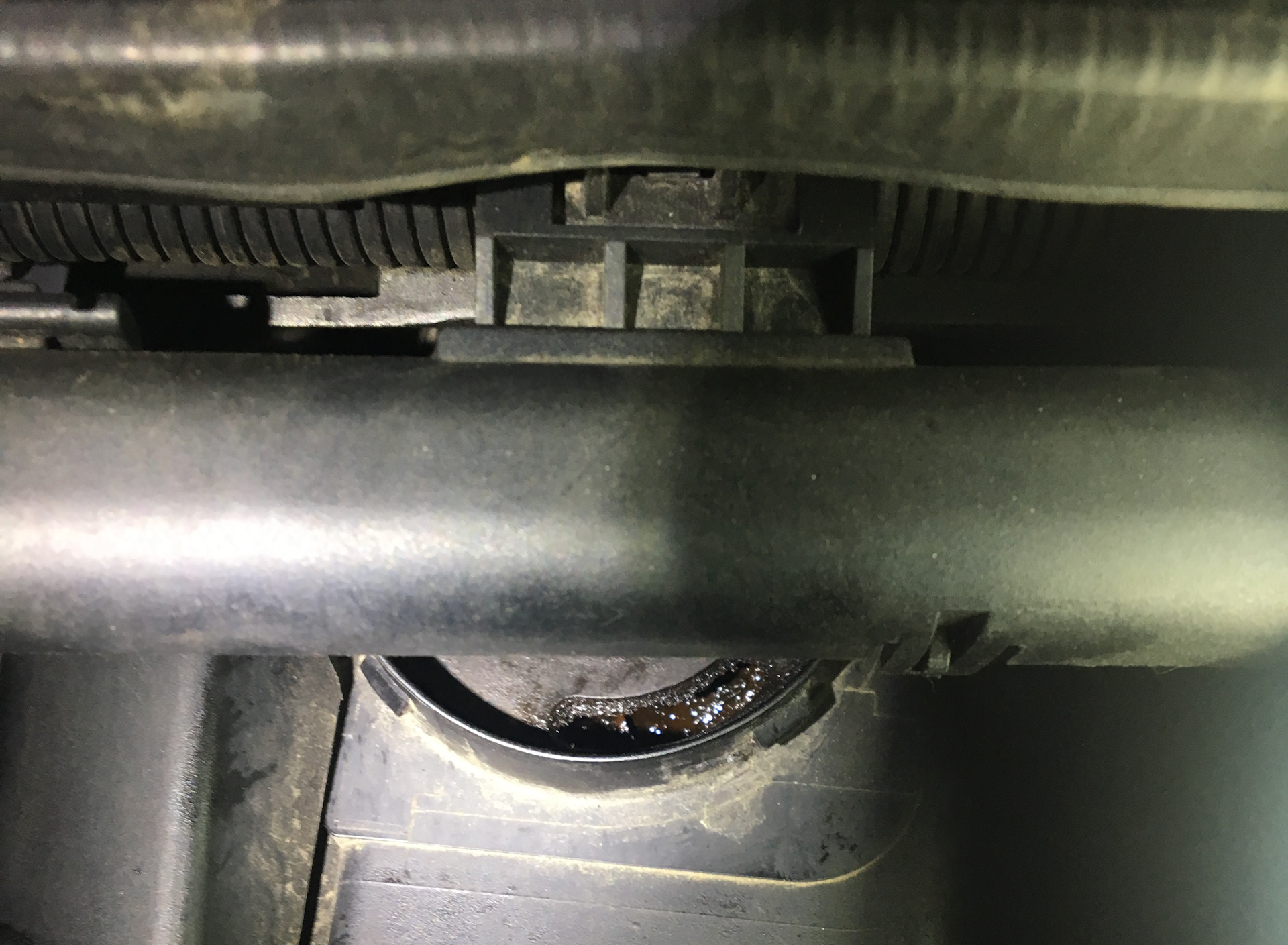

Снова подходим к автомобилю, открываем капот, смотрим (и видим фигу)…

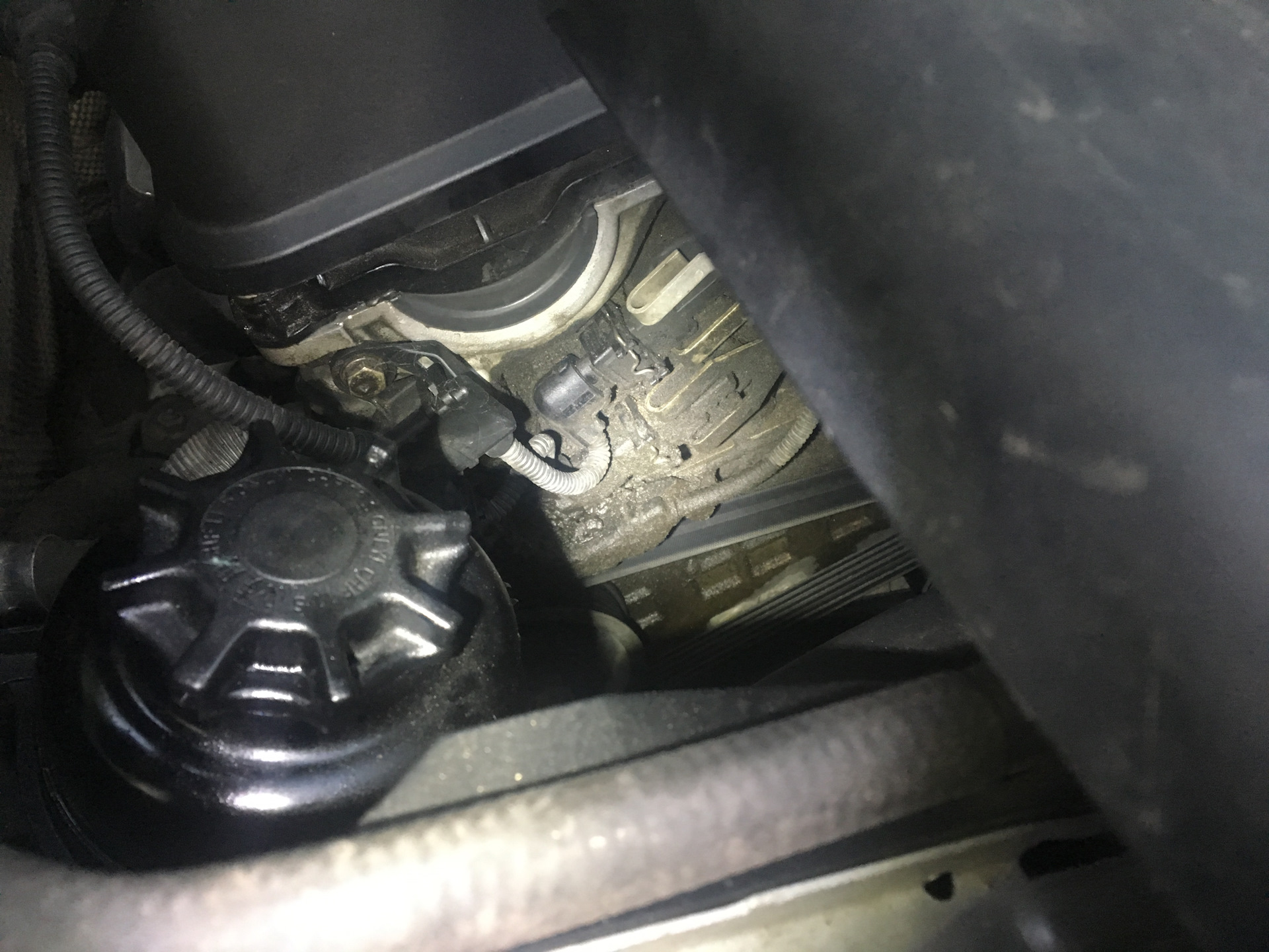

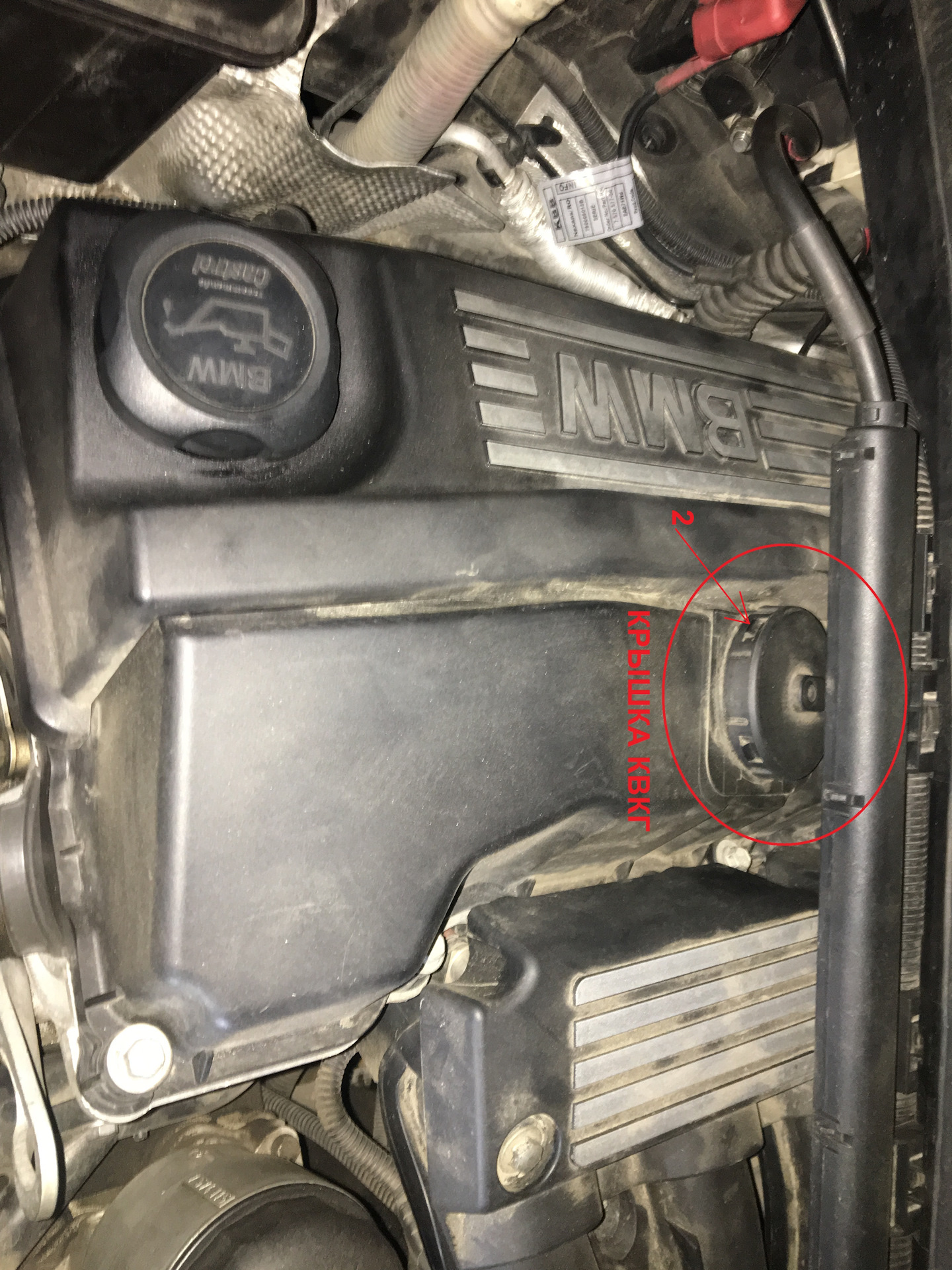

Снимаем рейку держателя провода, сам провод (не обязательно но для удобства, что я не сделал по глупости душевной и собственной усталости), и убираем ее в сторону.
*p.s. совсем хорошо — разобрать всю верхнюю часть, но "овчина выделки не стоит"*
Малой плоской отверткой отгибаемя защелки (2) цепляющиеся за ножки (без нагрева, не обломив, очень сложно это "провернуть"…совет: берем кусачки, прокусываем защелку, и отгибаем ее вверх, ломая задние), второй отверткой поддеваем и скидываем защелки с крышкой с каждой "ноги".
Сняли и видим страшную(?) картину, но вполне понятную: а) для таких пробегов в купе с б) любителями масла кастрол (не хочу никого обидеть) и заправками подешевле (ну очень сильно горит это масло с нашим топливом и присадками в нем, гнать европейца и заливать — тоже не лучший вариант).

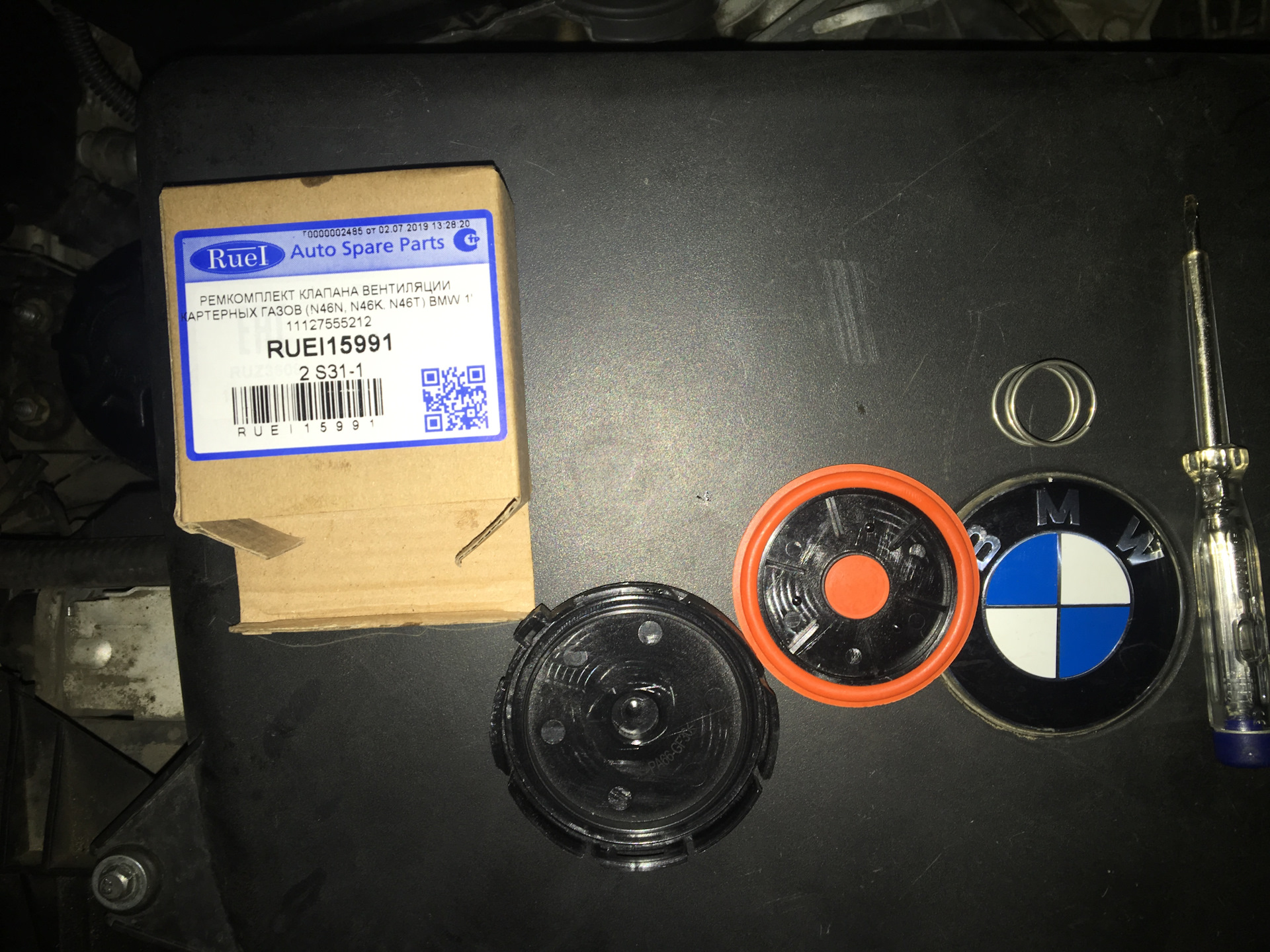

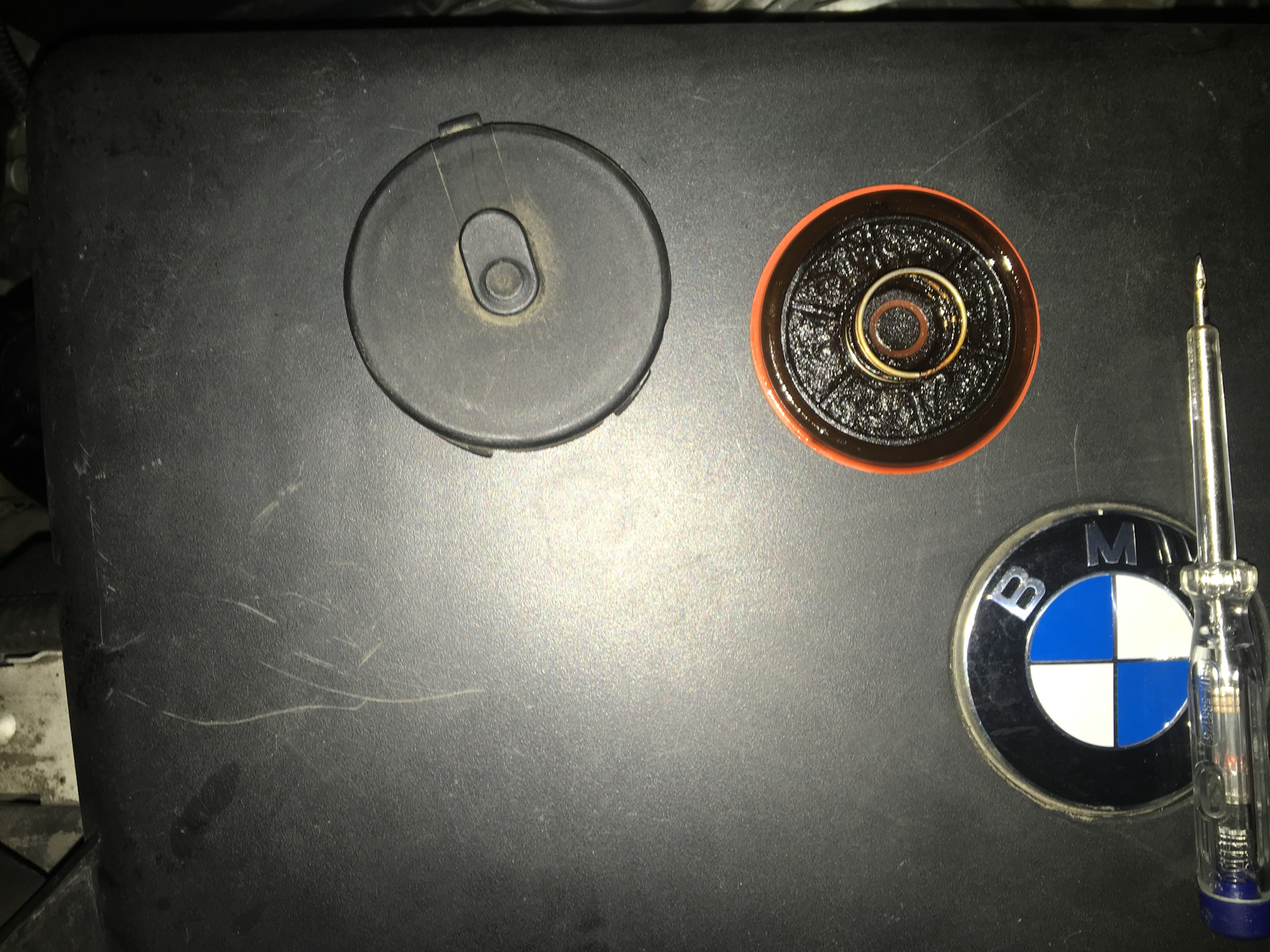

Старая крышка квкг: мембрана оказалась не порванной, но достаточно "деревянной" и с очень толстым слоем нагара.
Достаем новую…
Покупал: "RueI15991 — ремкомплект клапана вентиляции картерных газов (n46n, n46k, n46t) bmw 120i 11127555212" (еще много ссылок было на: vanos-bmw.ru ›, от них "на драйве" есть мануал по замене этой крышки, но блог давно закрыт, и читал о постоянных сбоях поставок. Если есть представители компании или кто покупает у них: попрошу опровергнуть\подтвердить данную информацию. Спасибо.)
Оттираем горловину от нагара.

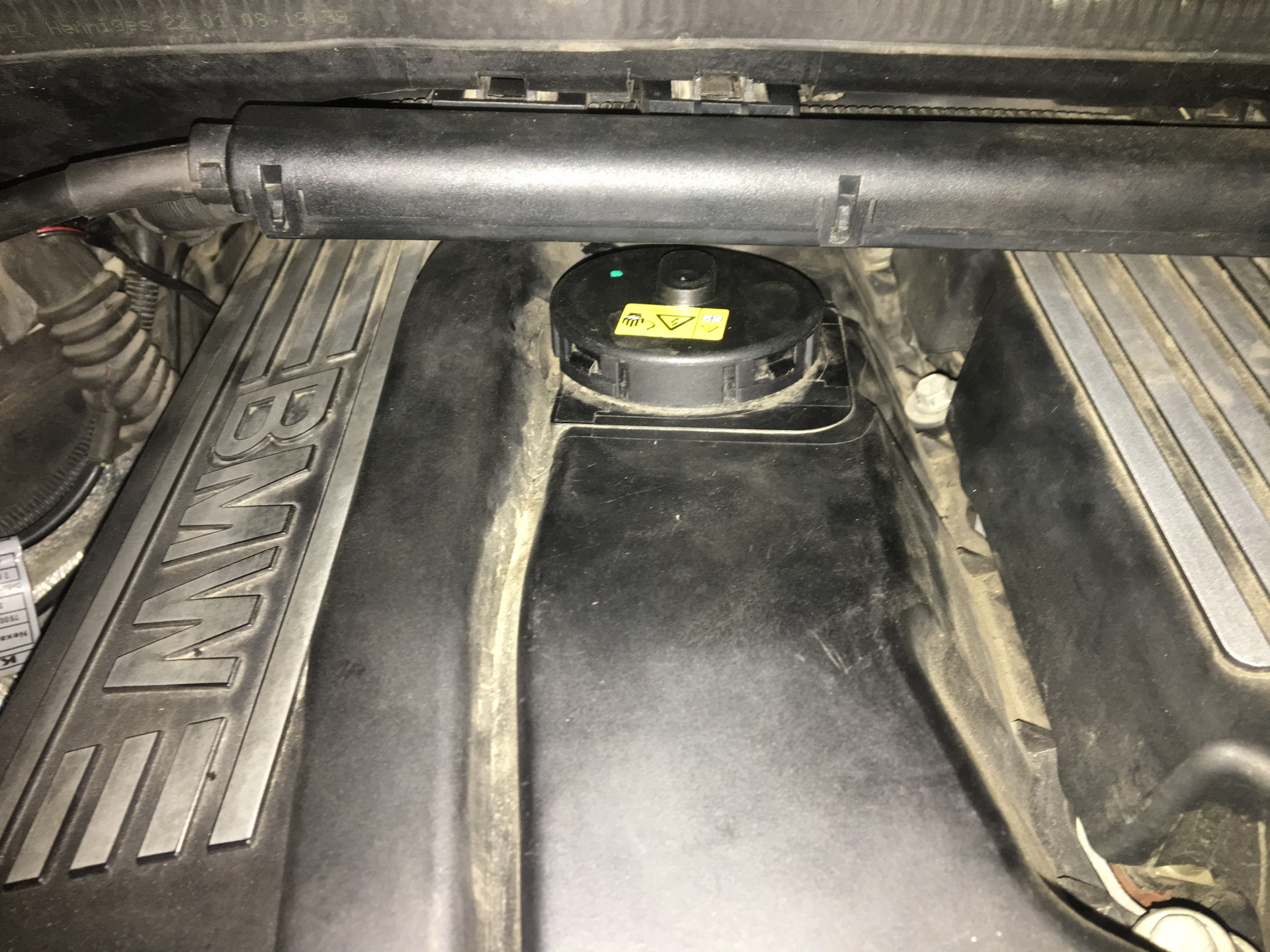

Собираем "лего" в обратном порядке. Соблюдаем метки на ремкомплекте и крышке гбц.
Давим сильнее сверху каждой ножки, до щелчка. Проверяем как стоит крышка, не люфтит ли.
Вытираем руки.
Заводим двигатель, слышим странный звук работы двигателя, со стороны крышки…даем "потарахтеть 20-30 минут", звук должен пропасть, проверяем "присос" крышки маслозаливной горловины (радуемся если исправлено), закрываем капот, глушим двигатель и идем спать.

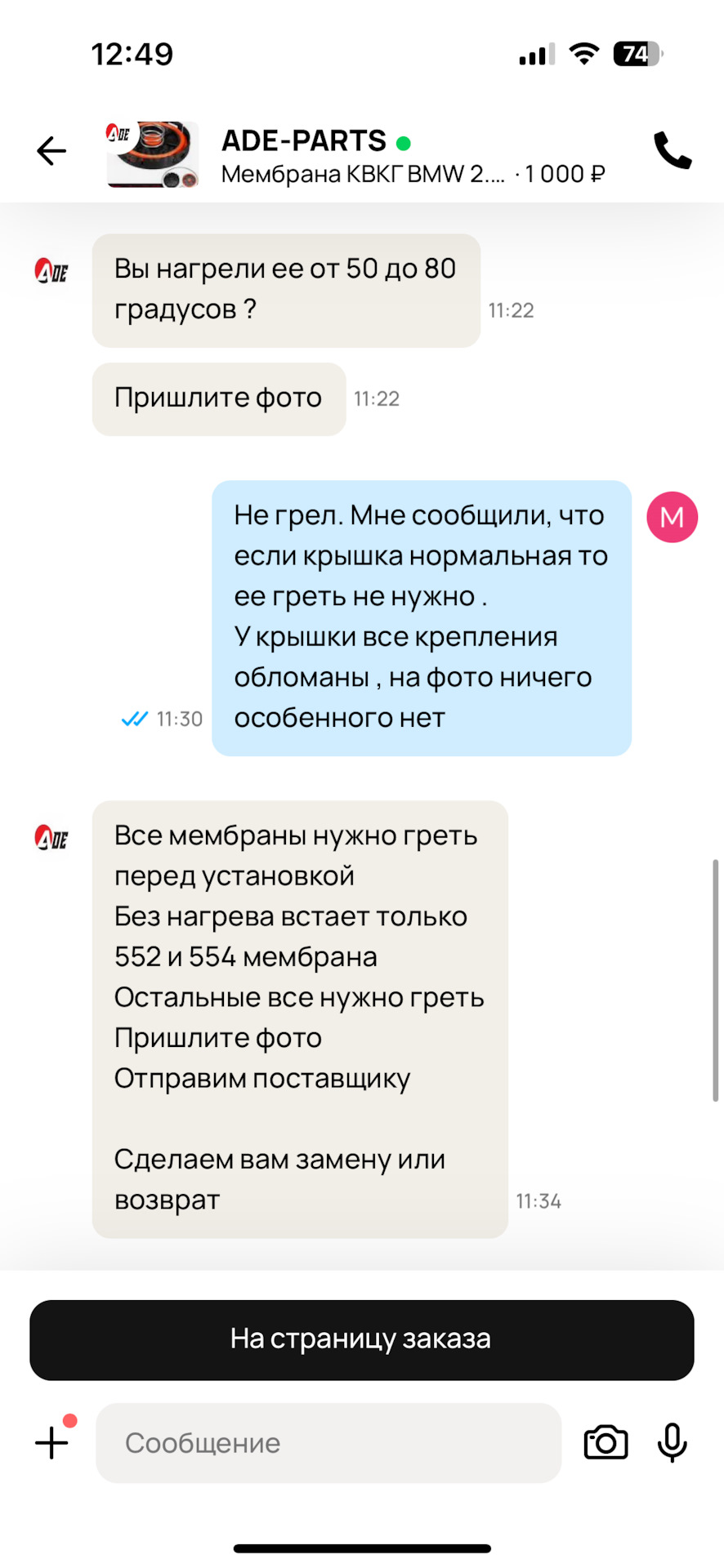

Товарищи подскажите. Заказал квкг, естественно не оригинал. Крышка при попытке установить сразу сломалась, крепления отпали. Вопрос нужно ли ее греть при установке или у меня просто крышка шлак пришла?
Не слышал, чтобы при установке грели…пластик хрупкий конечно, но что бы ломался…такое слышу впервые.
Возможно и шлак, или очень старая, что пластик рассохся.
Купил за 1 к. Ну думаю правда качество шлак
