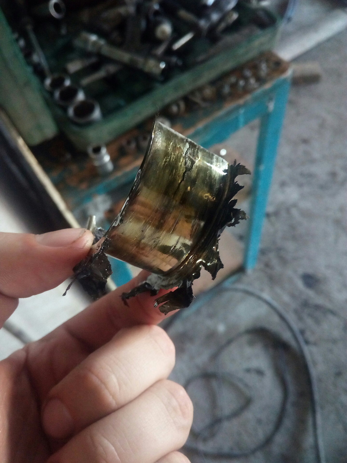

Вышел на трассу, и решил газануть…
На верхах машина тупит и не поднимает обороты😨
Остановился, сдаю назад и слышу стук из двигателя😵
Отгнал машину на сто возле дома… Вскрыли и …
Первоначальный вердикт… Шатун под замену, вал на шлифовку, соответственно новые вкладыши.
Ну раз пошла такая пьянка — вскрываем двигло.
Стружка попала между поршнем и цилиндром в 1 и во 2. Ободрало и поршня и цилиндры. Нужно ехать к токарям и дальше принимать решение.
Двигатель внутри чистейший, износов почти нет. Только форсы обслужить. И тут делов от одного вкладыша. Масло поменяно 1000 назад. Мобил 5-40.
Нужно просчитывать капиталка или контракт. Склоняюсь к капиталке…

масло тут роли не играет, если там в картере даже будет эмульсия самое главное что бы было давление и каналы чистые, а тут явно видно смазка не доходила .
Масло может того? Паленое?
Покупал в мобиловском магазине. Хотя может и там не все чисто
Тут явно виновник маслонасос — не было нормального давления, масло не подавалось в пару вкладыш-шатун…
Я бы при ремонте в первую голову смотрел сам маслонасос, а главное, его привод от колена.
Пострадал второй цилиндр. Дальше норм. В 1 тоже был проворот, но вкладыши не разбило так
