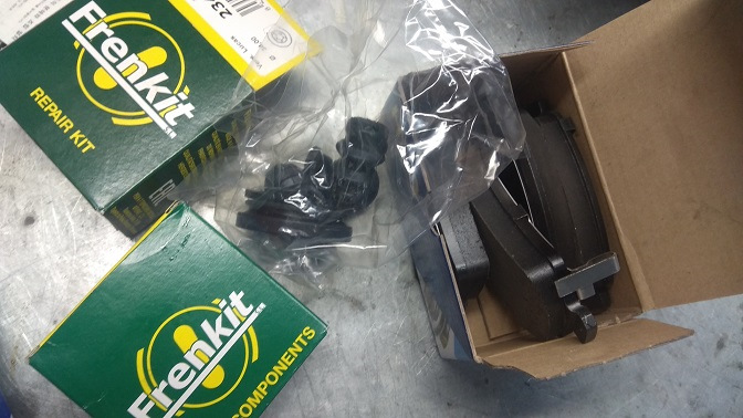

При скорости 110+ просыпался писк сзади и после писка при остановке задний левый колесный диск был теплее остальных.
Разобрать, посмотреть — видимо, не мой метод :-)) Поэтому были заказаны новые задние колодки SANGSIN SP1536 (хотя по осени менял) и 2 ремкомплекта FRENKIT 234025.
Итог.
Предыдущие колодки не стерлись и на 50%, из ремкомплекта под девизом "а чтоб не зря покупались" взяты только пыльники направляющих.
Причина была в смешном — колодка в креплении на скобе снизу закусилась грязью, которая при мойке с химией смылась бы )))
