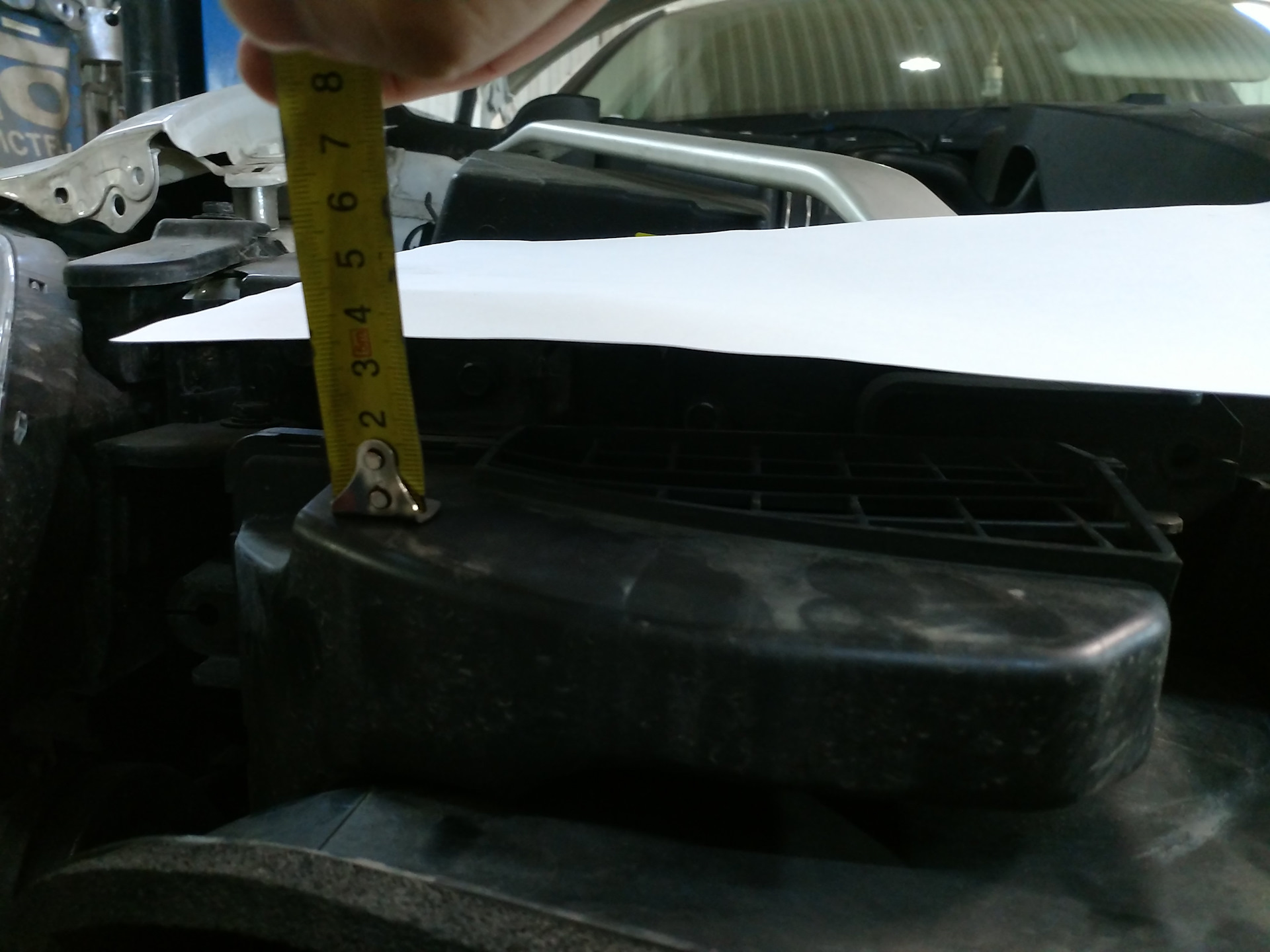

И так начнём с впуска.
Открываем капот и видим жирнейший корпус воздушного фильтра.
От которого идёт жирнейшая труба диаметром аж 108-мм на турбину с входом в 63-мм. Но…"тот самый" кроется в деталях. А чтобы узнать детали мы снимаем морду машины.

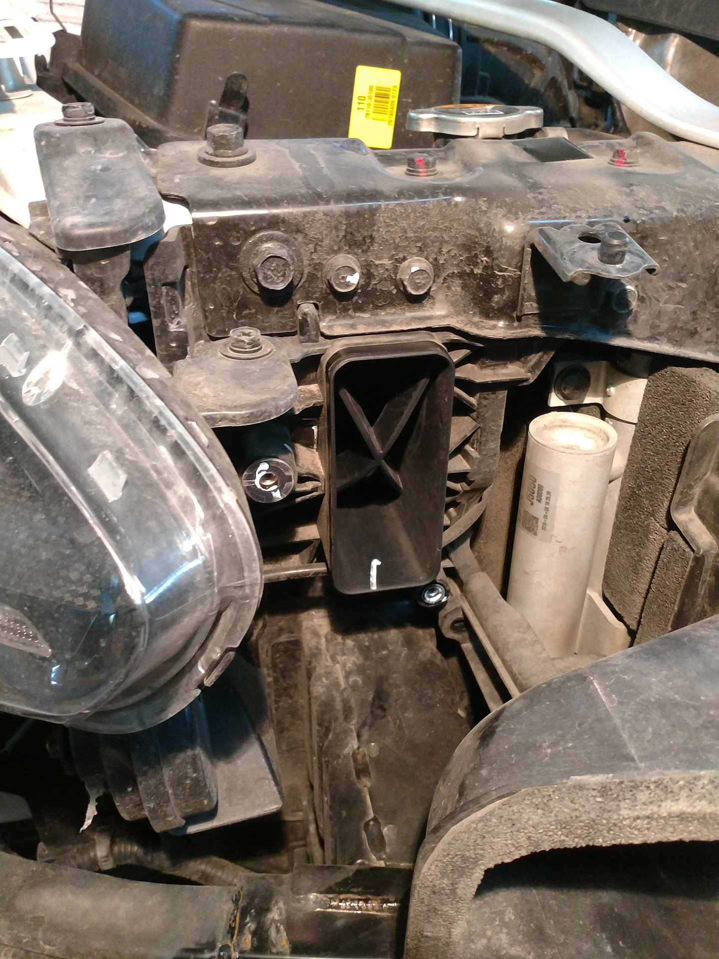

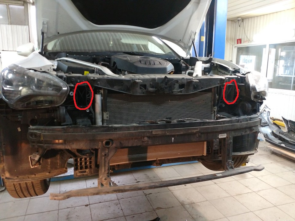

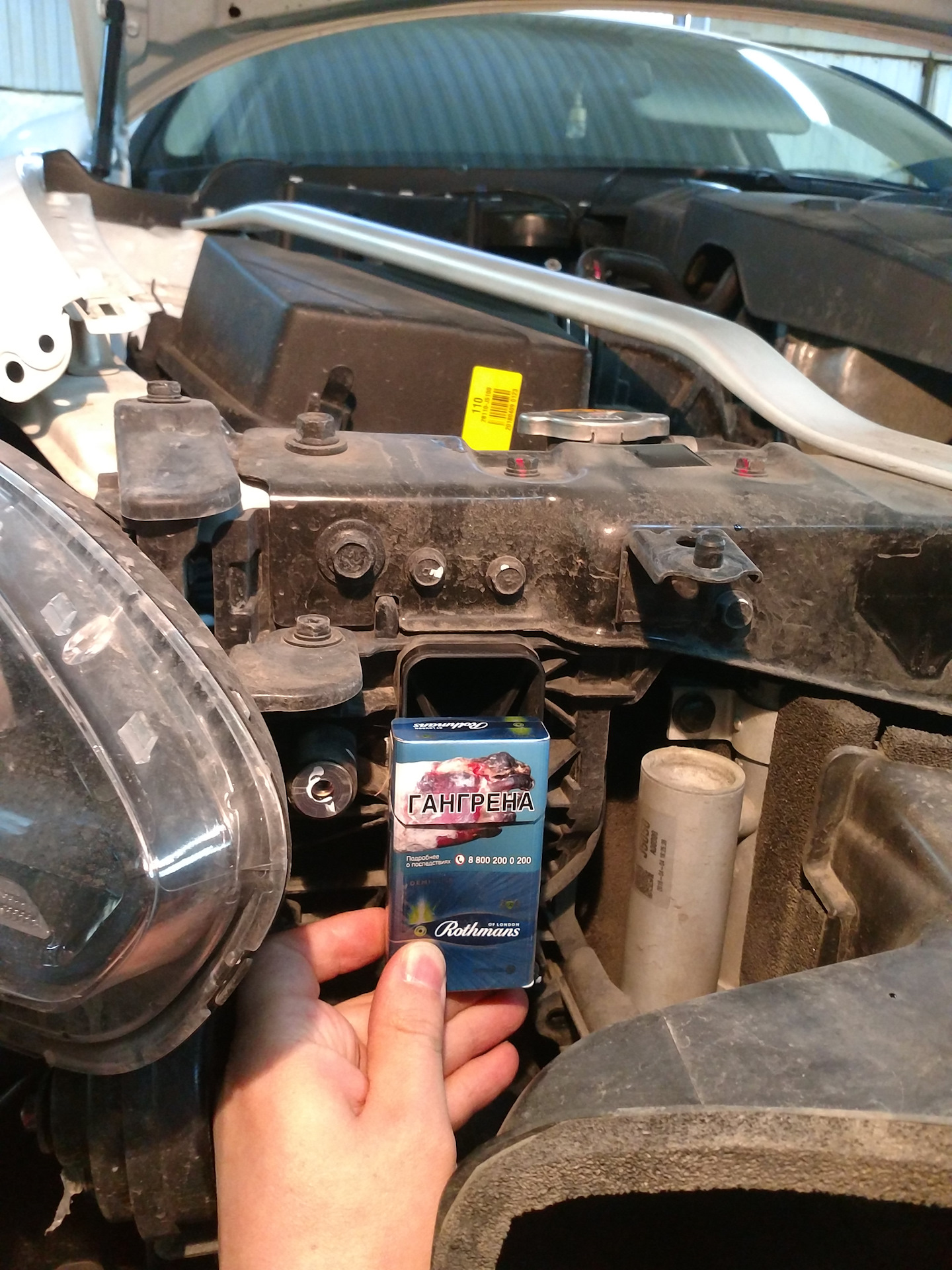

И видим мааааленькие окошечки справа и слева.
Это наш впуск. К нему приложена мини пачка сигарет (я не курю, одолжить пришлось), т.е. мини, компактная такая.

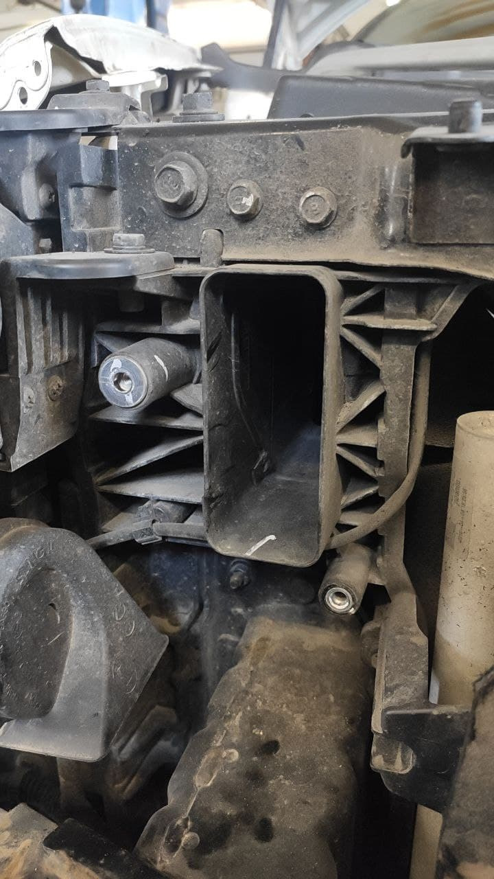

Но вы думаете что это все ? А вот нет. И так идём дальше. К этой щелочке пристроен заборник воздуха.
Вот такой:
На фото таже мизерная пачка сигарет.

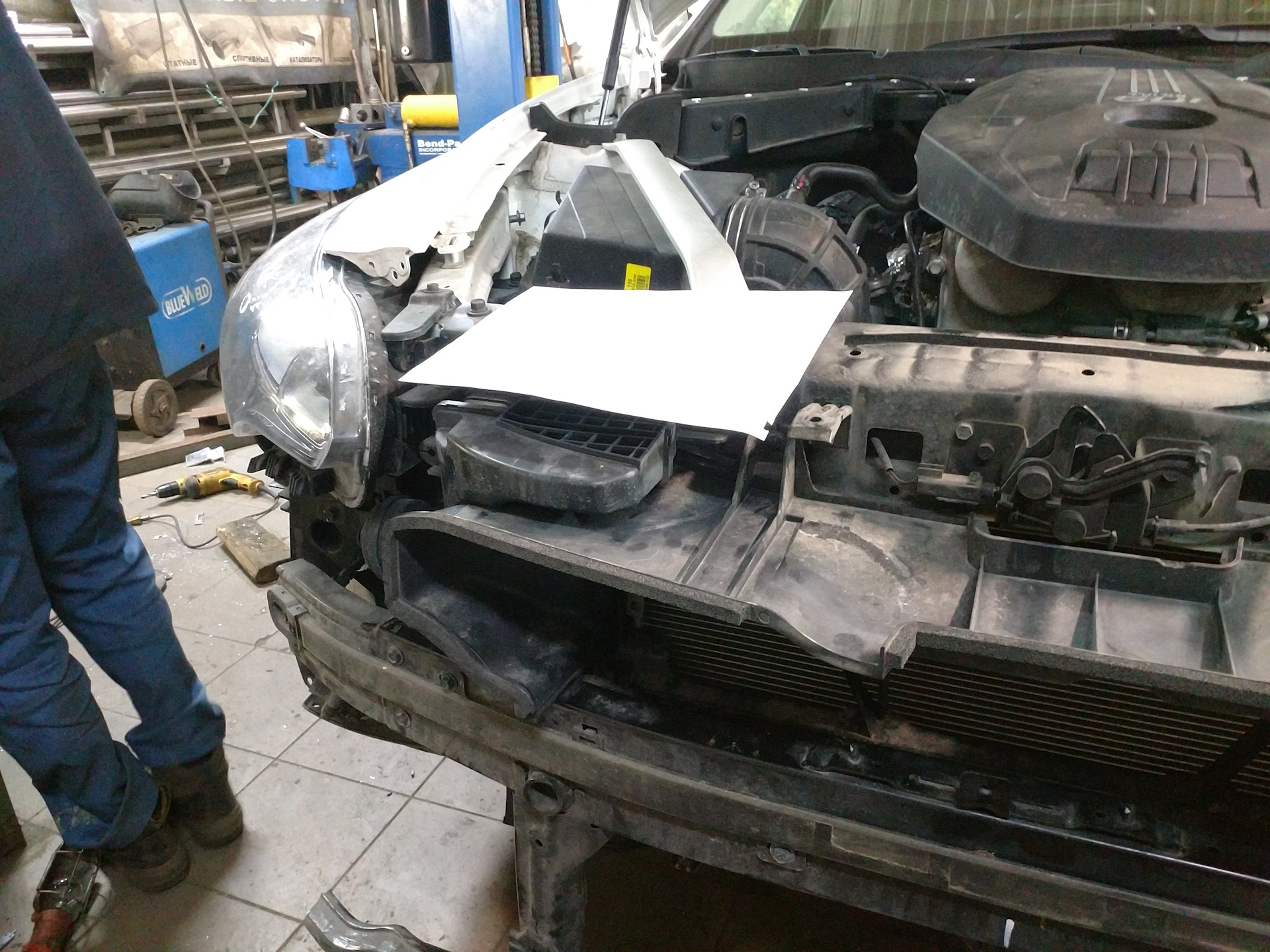

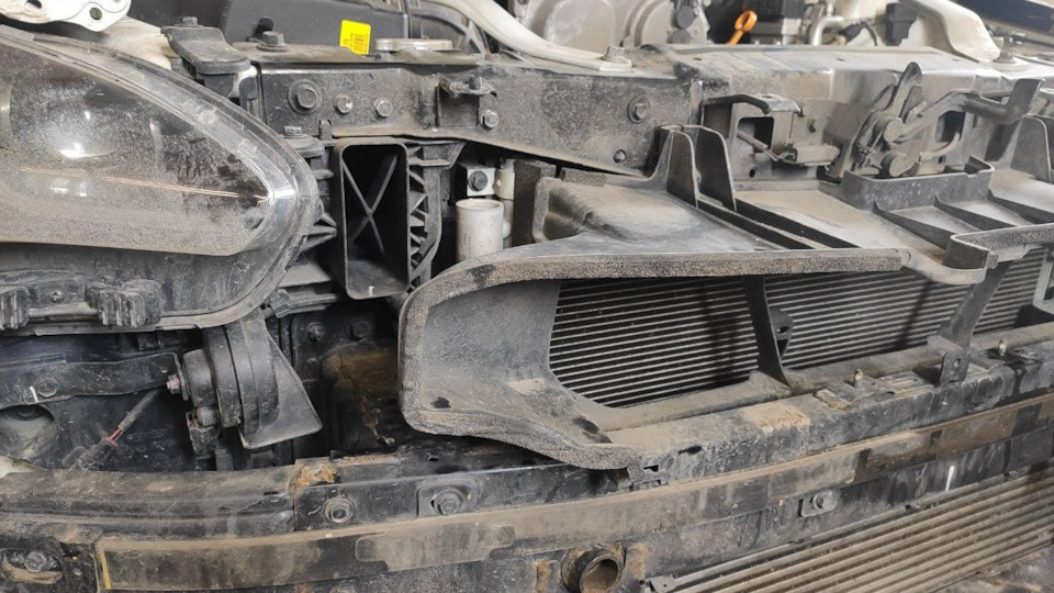

Но вы думаете теперь то все ? Яро уже достал, говорить какое г-но корейские авто. А вот и нет.
На фото белый листик имитирует верхнюю панель стингера, которая что делает ?! Правильно накрывает собой наш "мини" заборник воздуха !
Замер показал несколько см, но это оптимистично, листик то тоненький, а панель толстая, так что забор еще получается меньше.

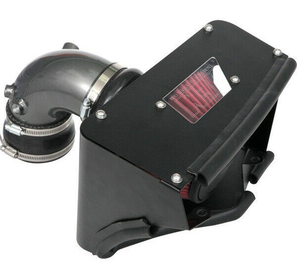

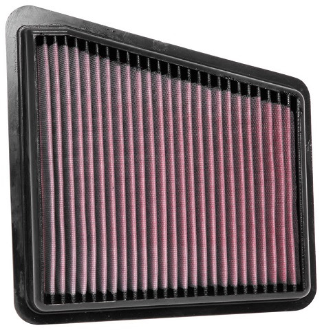

Как решить этот вопрос. Просто. Фильтр от Honda S2000 в подкапотку.
Данный фильтр стоял у меня на Тойота Аристо с 2JZ Gte с 35-м Hoslet-ом (для ванильных тюнеров, это турба на 500+ сил размером больше 30-го Гарретта) и прекрасно справлялся. Плюс его в том, что он стоит 1000 рублей и купить его можно "завтра" без долгих заказо в Экзисте или что там сейчас вместо него.
Для "богатых" (а такие вообще Стингеры то покупают, наверно сразу Ваг или БМВ) решение другое K&N Typhoon.
Избавление от этой коробки дает приход около 15-16 сил.
Чтобы купить данный фильтр на Ebay, поиске забиваем "Intake Kia Stinger" или "Intake Genesis G70" и самое главное не попутать и не купить комплект от машины с мотором 3.3 литра. Прошу не надо мне есть голову, как это купить, как оплатить и так далее. Я не консультирую по этим вопросам.

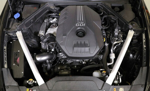

Если абстрагироваться от того, где мы живем, сколько у нас грязи на улицах осенью-зимой-весной, то мне нравится следующее решение от АЕМ:
Убираем все затыки, ставим направляющую Velossa Tech + сухой фильтр АЕМ в "почти" закрытом корпусе. В итоге мы имеем лучше из всего возможного. Нет затыка и сосем холодный воздух снаружи.

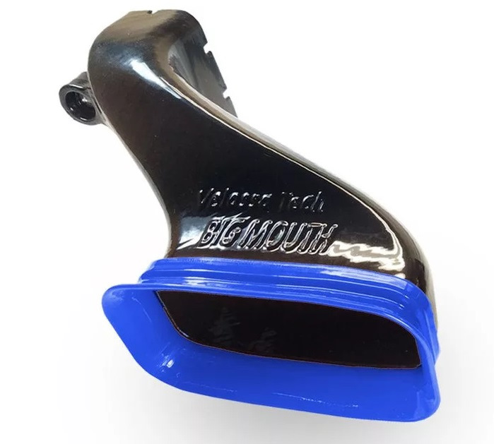

Чтобы не городить огород с АЕМ, можно поставить направляющую Velossa Tech и K&N нулевик в сток короб. Фильтр выглядит вот так:
На своей машине я пошел этим путем.

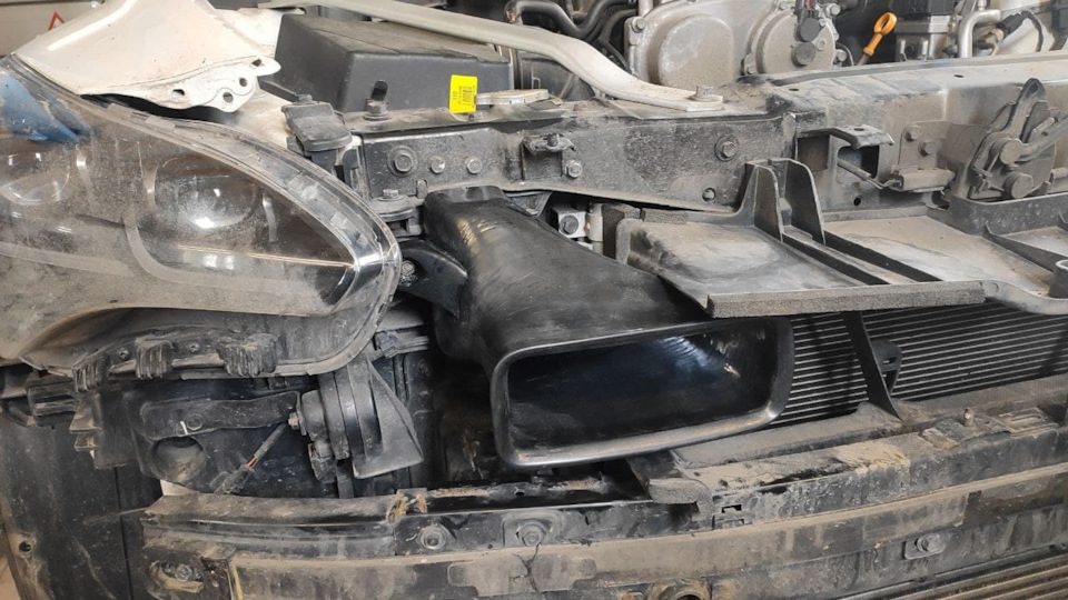

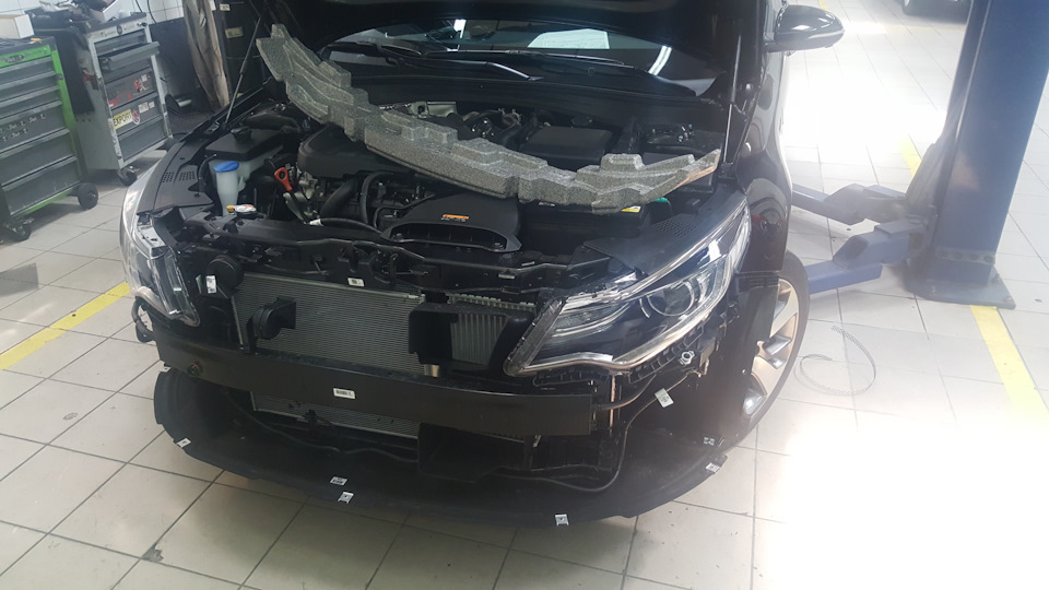

Заборник Velossatech. К летнему сезону какого то года я все таки решил доделать заборник воздуха, ранее у меня он был просто демонтирован. Теперь же был установлен напечатанный на 3д принтере заборник (ок не Велоссатек, а аналог, но велосса это уже имя нарицательное).
Перекрестие удалили (сомневаюсь что туда залетит птица).
Чтобы поставить заборник, пришлось немного порезать направляющую на радиатор, американцы вообще ее целиком демонтируют. Ну и так как из меня очень хреновый фотограф, выкладываю красивую фото честно тиснутую из интернета

Yaro, так как решил вопрос с забором воздух? Не такой приблудой как Ramair входники, типо велоссы? Или что то свое.
А никак. Будет из подкапотки сосать, а здоровый кулек охлаждать. Все заборики сосут через эту дырочку. Понимаешь в чем дичь ? А дырочка отформована в пластиковом телевизоре.
Я так понял, лучше вообще "телевизор" снять, ибо смысла в нем, как в том что у меня дома пылится)
Под телевизором я подразумеваю всю целиком пластиковую морду, на не крепятся радиаторы и все прочее.
Догнал. Я имел ввиду вообще убрать короб у фильтра? Некоторые так ставят. Но тогда подкапотный горячий воздух будет сосать.
Да и пофиг, пусть сосёт. Кульком охлаждать будем. Короб уберу. Другого варианта нет, или эта дырочка или из под капота.
По хорошему вырезать дыру нормальную в телевизоре, сделать заборники, распечатать на 3д принтере.
а как насчёт добавить воздуха со второй ноздри? места чтобы протянуть второй патрубок до короба там достаточно. Там вообще можно просто напросто второй короб поставить от 3.3 или 5 литрового — и турбину кормить через тройник — по идее сопротивление по впуску упадёт вдвое.
Там лютая городьба будет в случае двух.
В идеале надо порезать телик, далее на 3д принтере напечатать заборник и совместить его со сток коробом, а в сток короб запихнуть k&n нулевик.

Фильтр от Honda S2000, интересно он в сток короб ево поместится ? интересная девайсина
в сток короб лучше плиту положить
va00
корч-стингер получается ))
Не лезет. Он слоновьего размера. Поэтому и работает.

ты в итоге фильтр синий от хонды лепишь? перегородку будешь для него мастырить?
Ну он ещё зелёный и белый бывает :)

фубл**ь сигареты у вас. Насмотришься и сразу хочется купить приус
Не курю я…просто размер пачки понятен +/- всем.
я тоже не курю, но после фотки аж как то даже жить перехотелось )

Хм фильтр от s2000 выглядит очень неплохо, надо бы подумать о внедрении
Он отличный. Его давно используют.
номерок каталожный было бы неплохо добавить в пост
