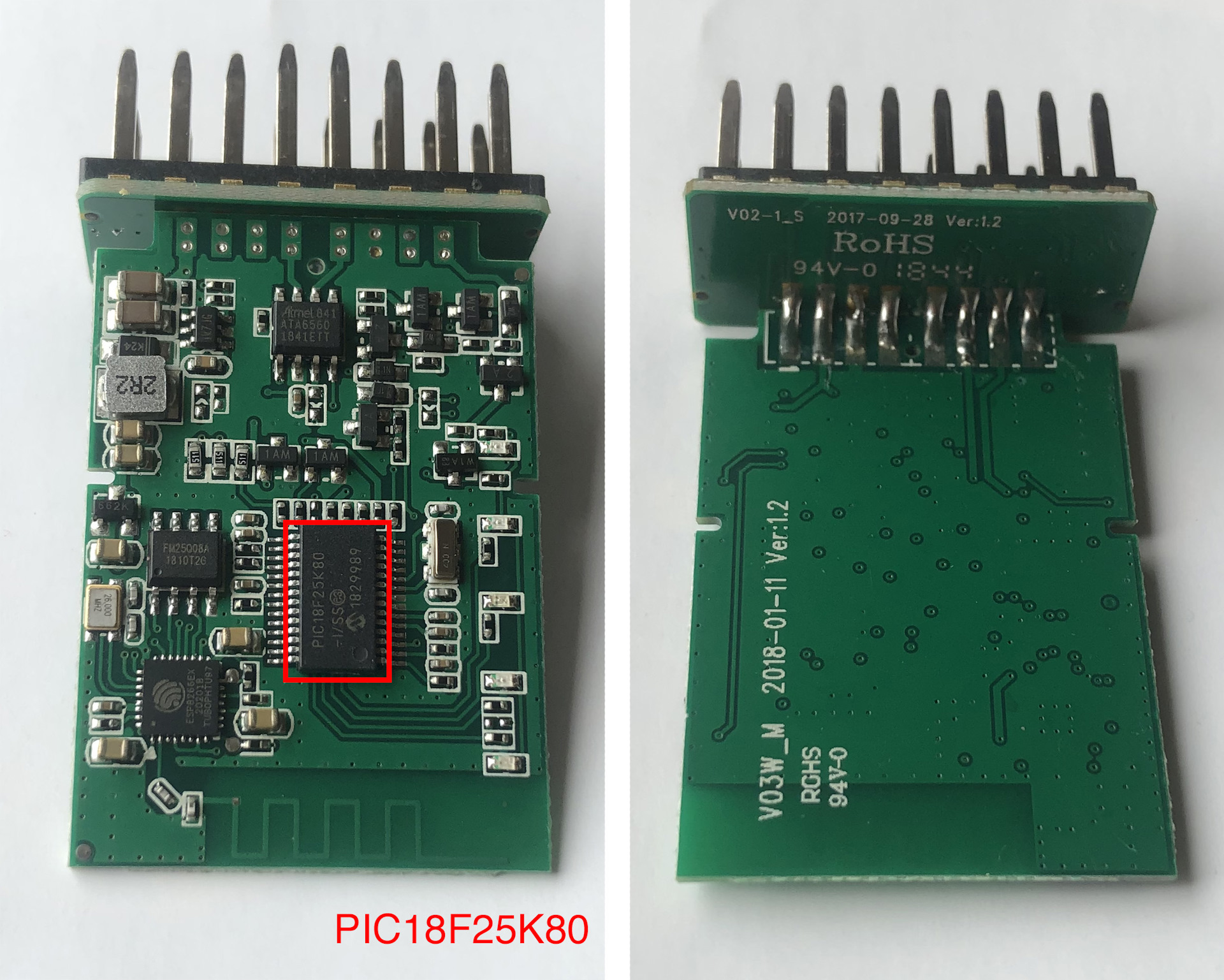

После выпуска приложения под iPhone VAG Virtual Cockpit у многих возник вопрос, какой ELM327 выбрать.
Для работы VAG Virtual Cockpit подходит только адаптер ELM327 1.5 с поддержкой всех протоколов.
Дело в том, что VAG Virtual Cockpit использует не команды OBD2 протокола, а обращается напрямую в CAN шину .
Оригинальный ELM327 1.5 поддерживает работу с 12 различными протоколами в том числе и ISO 15765-4 CAN. Есть качественные китайские копии, которые полностью работают как оригинал, они основаны на микросхеме PIC18F25K80, я использую такой.

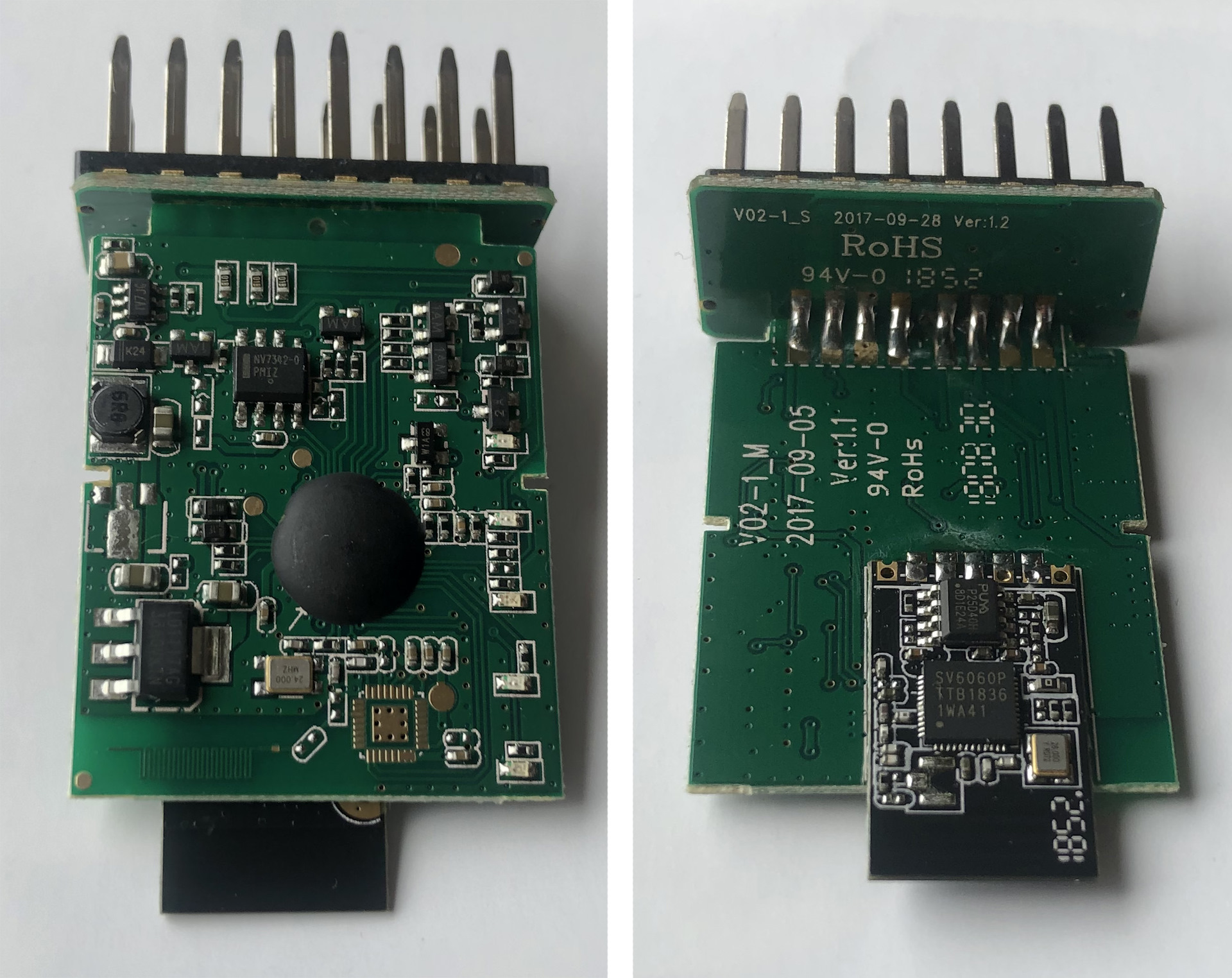

Мне прислали на тестирование адаптер, который НЕ работает с VAG Virtual Cockpit.
Помимо того, что в кривом адаптере используется неизвестная микросхема, залитая компаундом, есть отличия и на уровне работы прошивки. Китайцы поняли, что версия 2.1 продается плохо и стали переделывать ее на версию 1.5, при этом они изменили только номер прошивки, а не функционал. Версия 2.1 не поддерживает работу со многими протоколами. Также может быть и другая микросхема с маркировкой PIC18F25K80. Вот хорошая статья про кривые адаптеры:
hobdrive.userecho.com/kno…faktnyih-adapterov-elm327
Я проверил кривой адаптер в работе, он реагирует на основные AT команды, но не реагирует на CAN команды.
Сейчас с помощью запроса ATIB10 можно проверить, будет ли работать адаптер.
Если ответ: KBusBaud=10400 OK, то адаптер кривой и не поддерживает работу с CAN.
Если ответ: OK, то адаптер правильный.
Китайцы в новых адаптерах могут исправить и этот ответ, но рабочими они от этого не станут. К сожалению нет 100% способа заранее узнать нормальный ли ELM327 адаптер, но нужно ориентироваться на описание: "ELM327 1.5 PIC18F25K80"

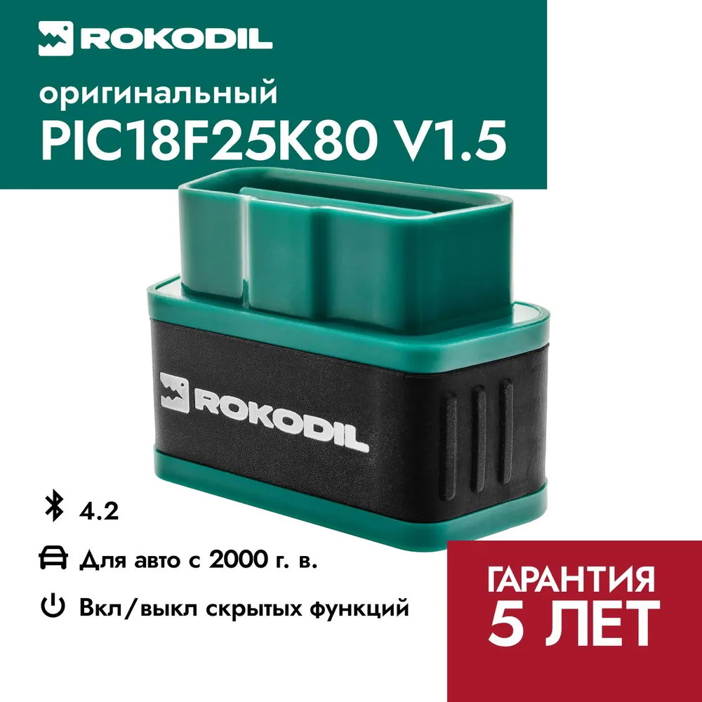

Добрый день. На Rokodil ScanX будет работать. Вроде в описании параметры как и у Вас. Вот в описании: OBD2 сканер, bluetooth v4.2, ELM327 1.5 pic18f25k80
Добрый день, поддержку рокодилла добавил в бете.
testflight.apple.com/join/Yx9vcPxQ
Логи автоматом к Вам улетят или нужно отдельно на почту скидывать?
В приложении моя почта, так что все само отправится куда нужно. Напишите только коммент, что за лог и зачем.
Хорошо. Буду тестировать на Ауди А4 Авант Б8 1.8Т через Rokodil ScanX.
частичная поддержка, в настройках разные профили попробуйте
Хорошо. Все попробую! 😉

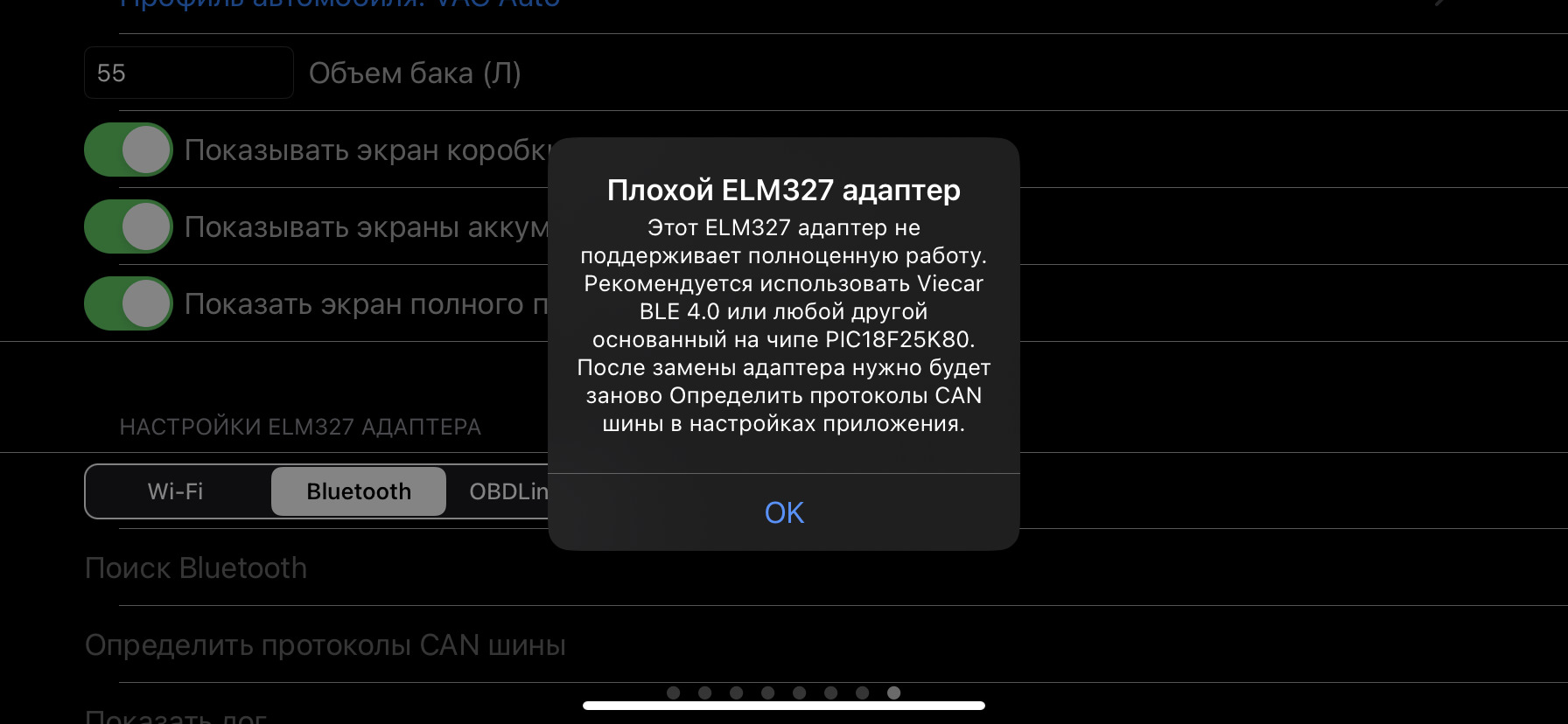

Приветствую, а для шкоды октавии а5 1.6 будет работать данная программа ? Я приобрел, все адаптеры выдают ошибку .
На октавии 1.6 работает. Скорее всего проблема с адаптером. Рекомендую viecar ble 4.0.
Из приложения отправьте лог, посмотрю кто виноват.
Хорошо завтра отправлю, сегодня купил именно viecar и выдало ошибку что плохой адаптер
В настройках uds вместо 8 поставь 16, может эбу тупят

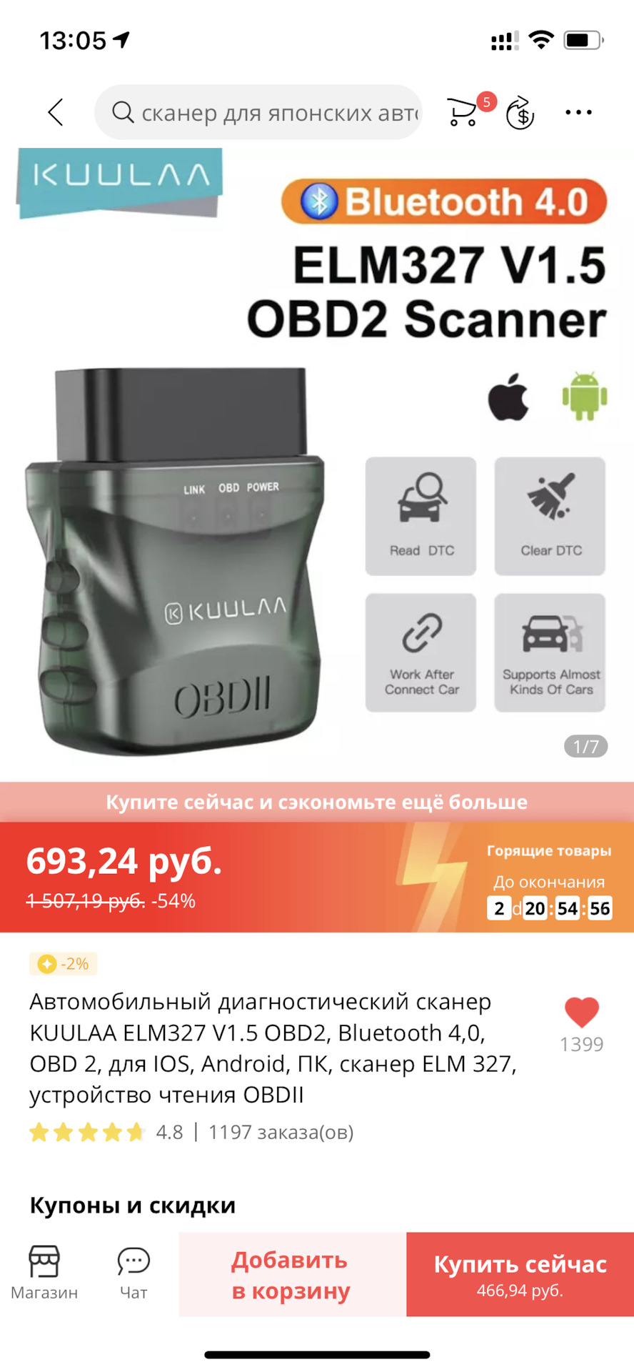

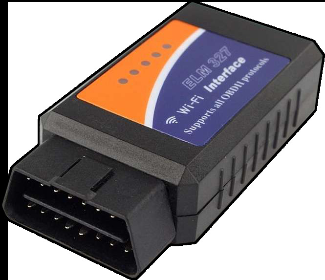

Кто нибудь использует такой адаптер
Такой не работает(

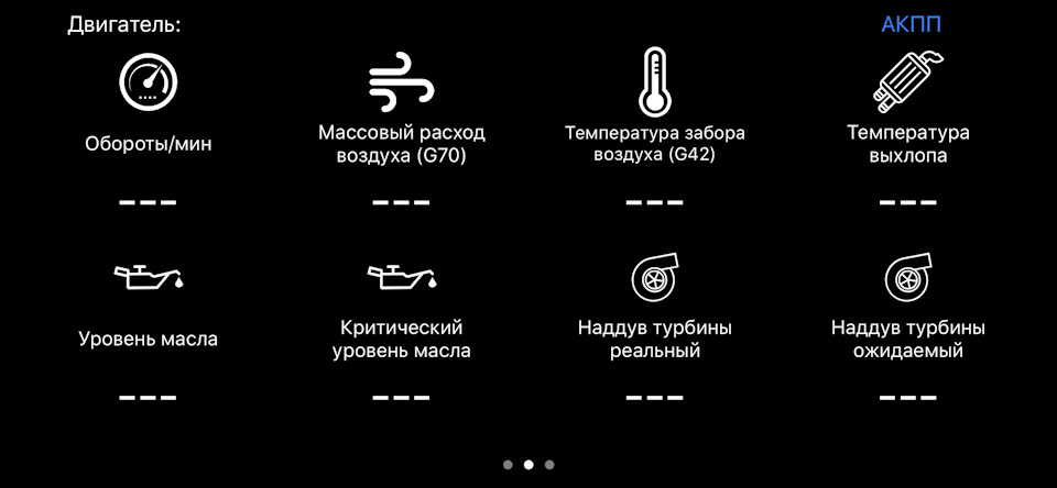

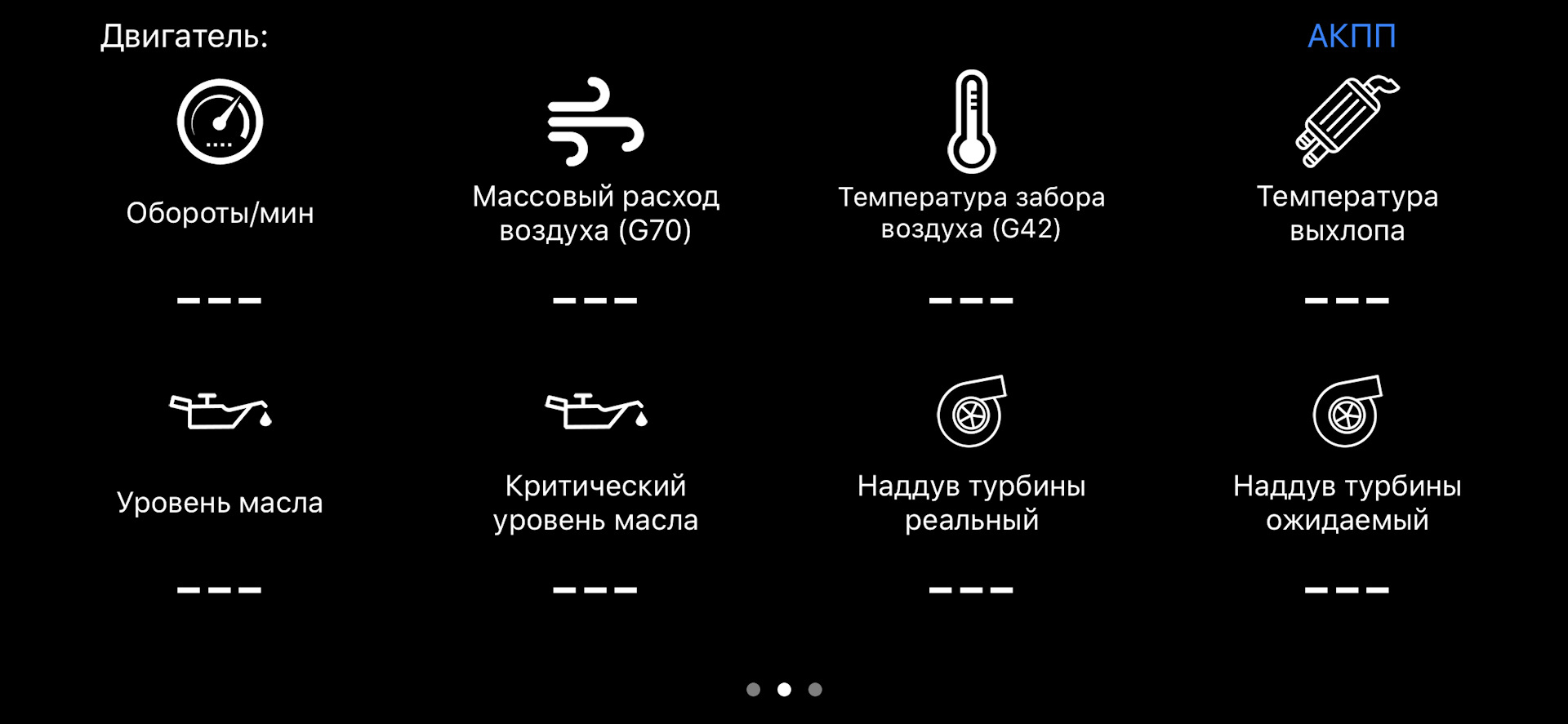

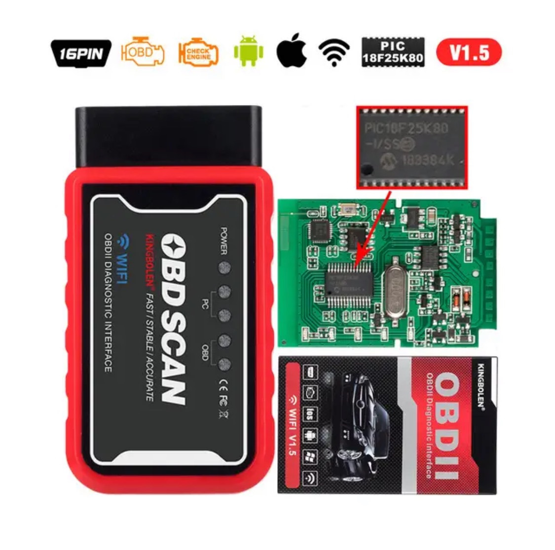

Приветствую! Поставил VAG Virtual CoockPit, купил вот такой адаптер —
a.aliexpress.ru/_eMRpqz
Программа подключается, но ничего не показывали на втором экране, там все пусто. Правда машина только заведена была — я сразу адаптер тестить, как он приехал. Машина A5FL 1.4TSI Manual.
Адаптер кривой?
Плюс большая задержка тахометра о реального.
На 1.4 другой протокол, поэтому и не показывает параметры двигателя. Сейчас работает только для 1.8 и 2.0. Скоро добавлю поддержку 1.4.

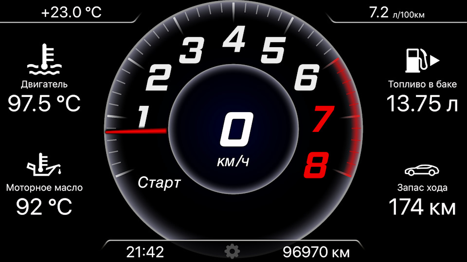

Отличный дизайн! Но ещё хочется видеть температуру акпп и буст

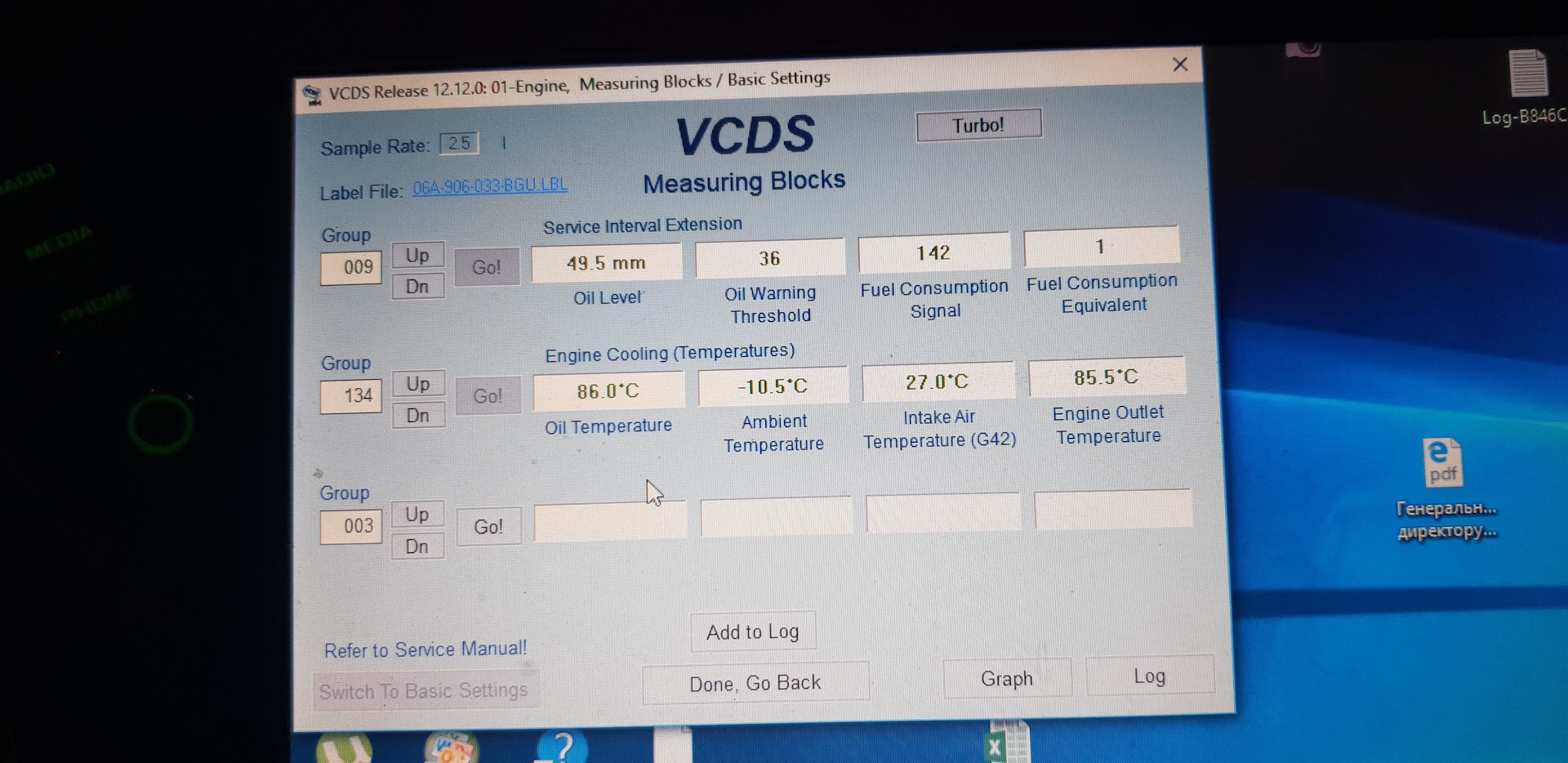

Уровень масла планируете добавить в приложение?
Много параметров планирую, этот тоже можно
а в машине есть датчик уровня масла?

Скачал ваше приложение, спасибо! Пока не со всем разобрался, может мой елм не правильный. На ходу не пробовал, но вроде все показывает как у вас, хотя двери не открывал и видел только одну панель со спидометром. Очень не хватает температуры масла акпп.
На экране огрызка будет типа электронная приборка?
Типа того
