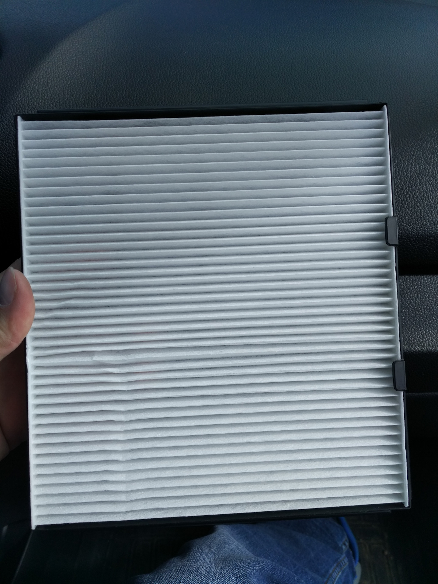

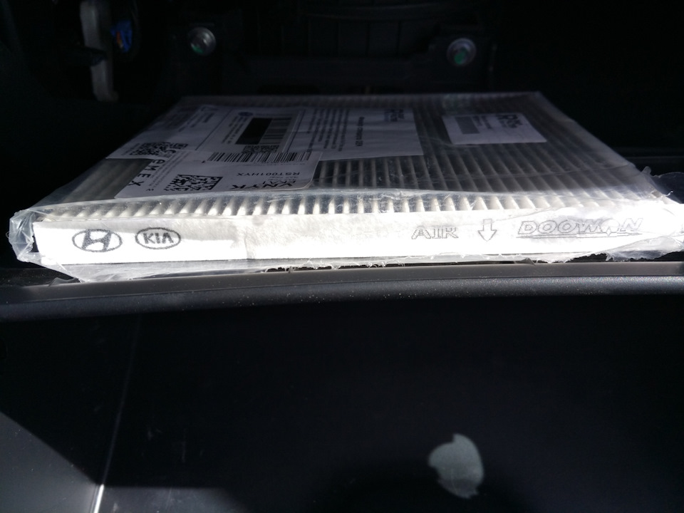

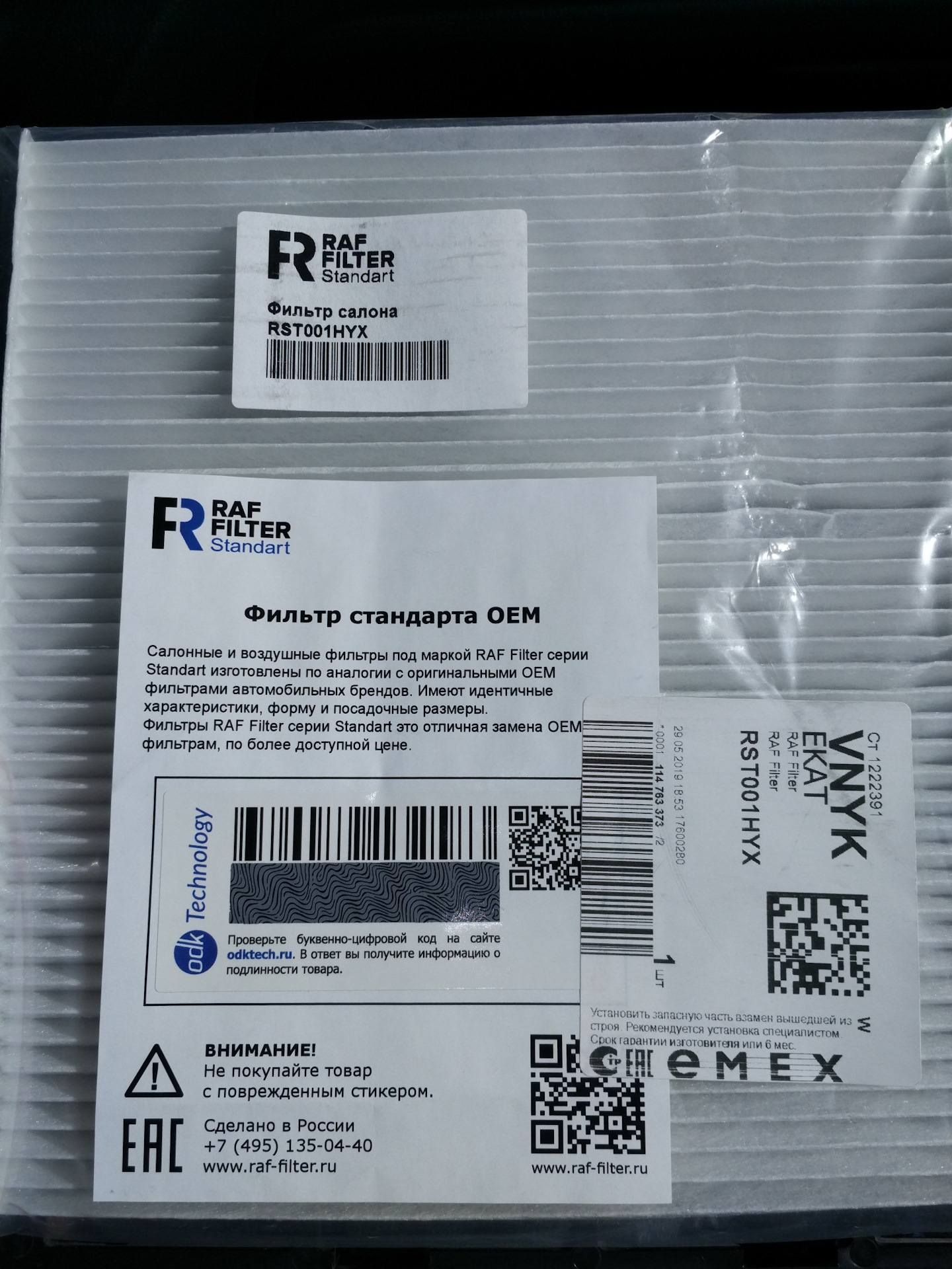

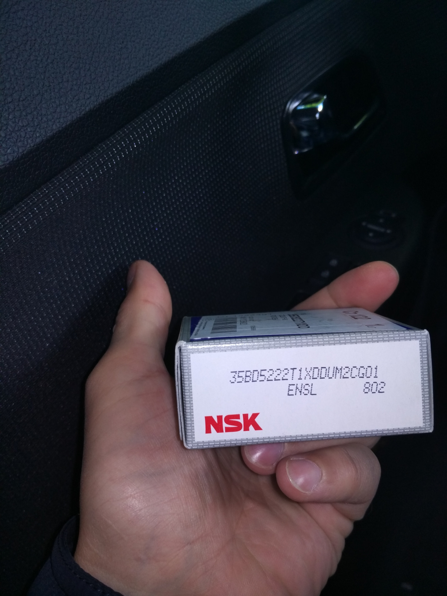

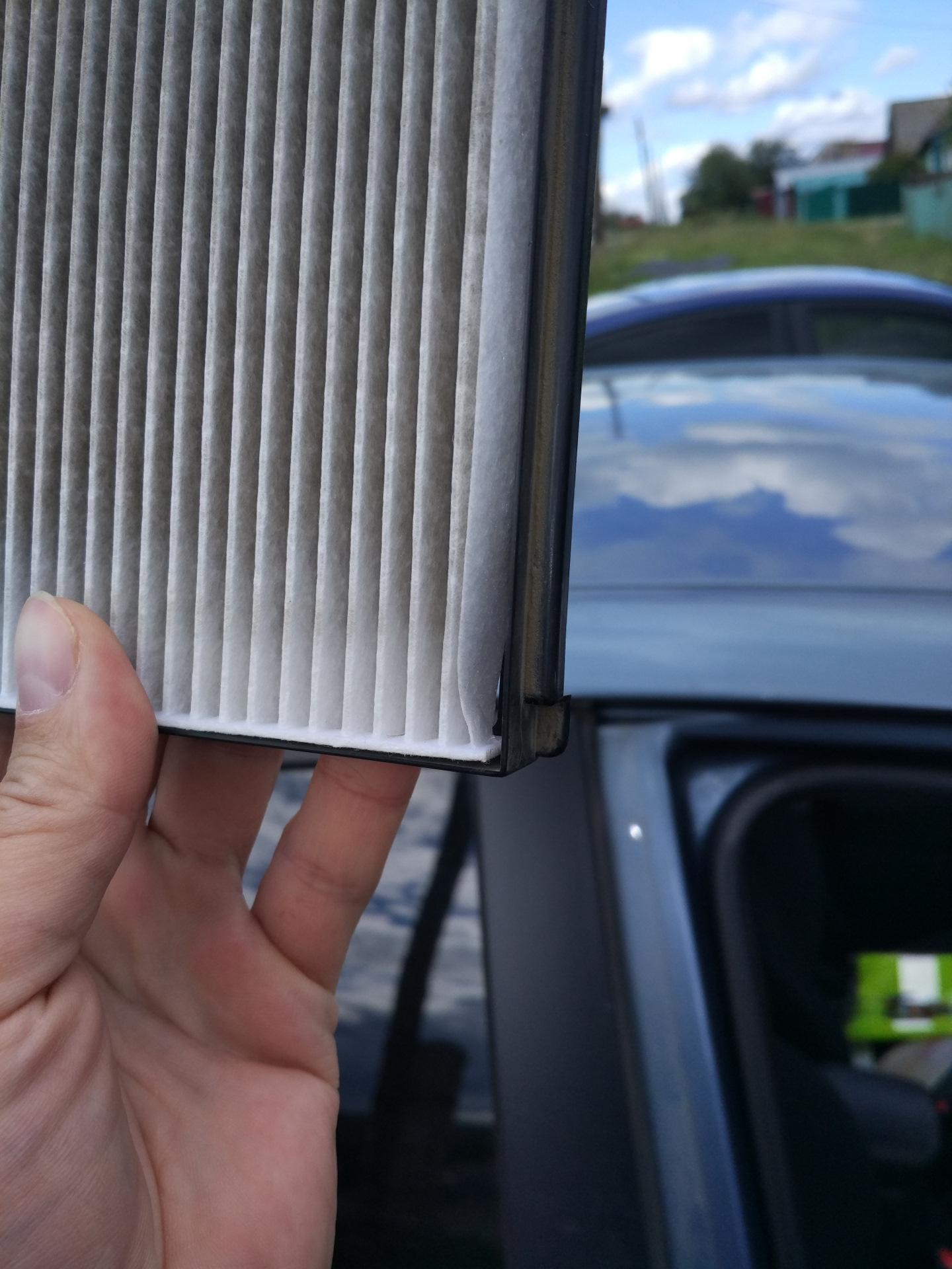

Стал с лязгом включаться кондиционер. Заказал в Emex подшипник и поехал в сервис. Ремонт муфты 1000 рублей. По новой дозаправил кондиционер 1200 рублей и сам подшипник 35BD5222T1XDDUM2CG01 NSK 378 рублей. Оригинальный фильтр на кондиционере почему то вставал с зазором в углу рамки. Поставил Raf обычный 142 рубля.

Запчасти на фото: 35BD5222T1XDDUM2CG01

у меня этот подшипник не подошёл на кондёр NSK 35BD5222T1XDDUM2CG01
На муфту или на сам кондёр?

Я не оригинал ставил, тоже подрезал
Я в первый раз купил оригинал и похоже в последний. Mann, Raf встают как и должны, без всякой подрезки
На фильтре надо было выступы подрезать, и встало бы нормально.
Как бы странно на оригинальном фильтре что-то резать. Не оригинал встал как положено
