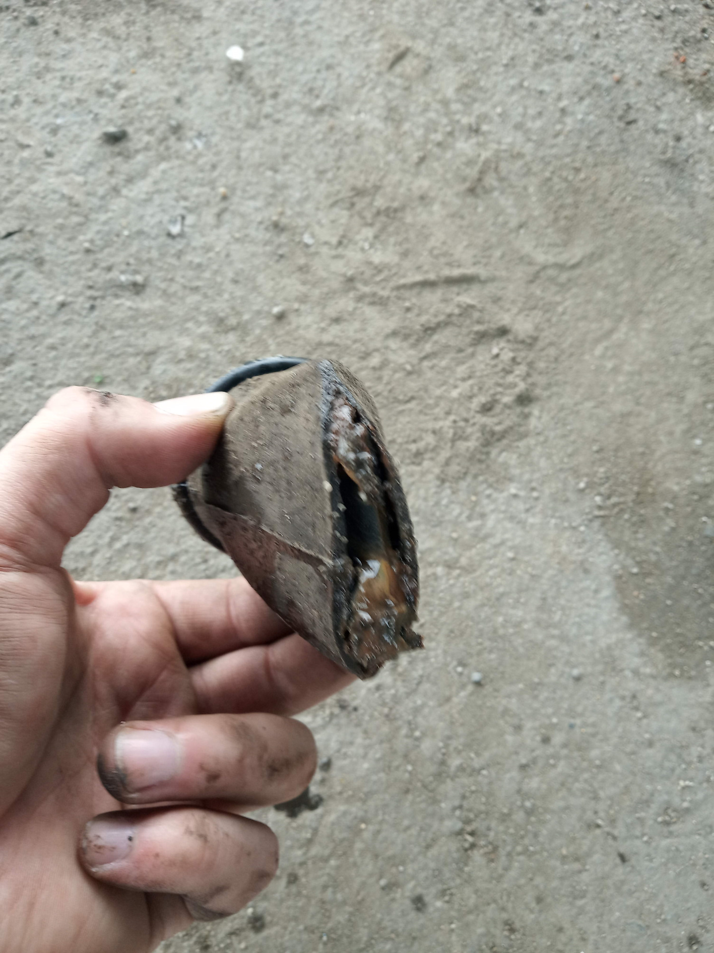

Вот и меня постигла судьба многих, а именно течь воды в салон из-за забитых дренажных отверстий, что находятся спереди под жабо лобового стекла. Думал что меня обойдет стороной, пробег всего 20 т км, машине ещё 2 лет нет, по сельским дорогам не езжу, ан нет, после дождей услышал сперва бульканье воды где то спереди, а потом увидел ручейки воды под ногами. Ждать не стал, надо прочищать.

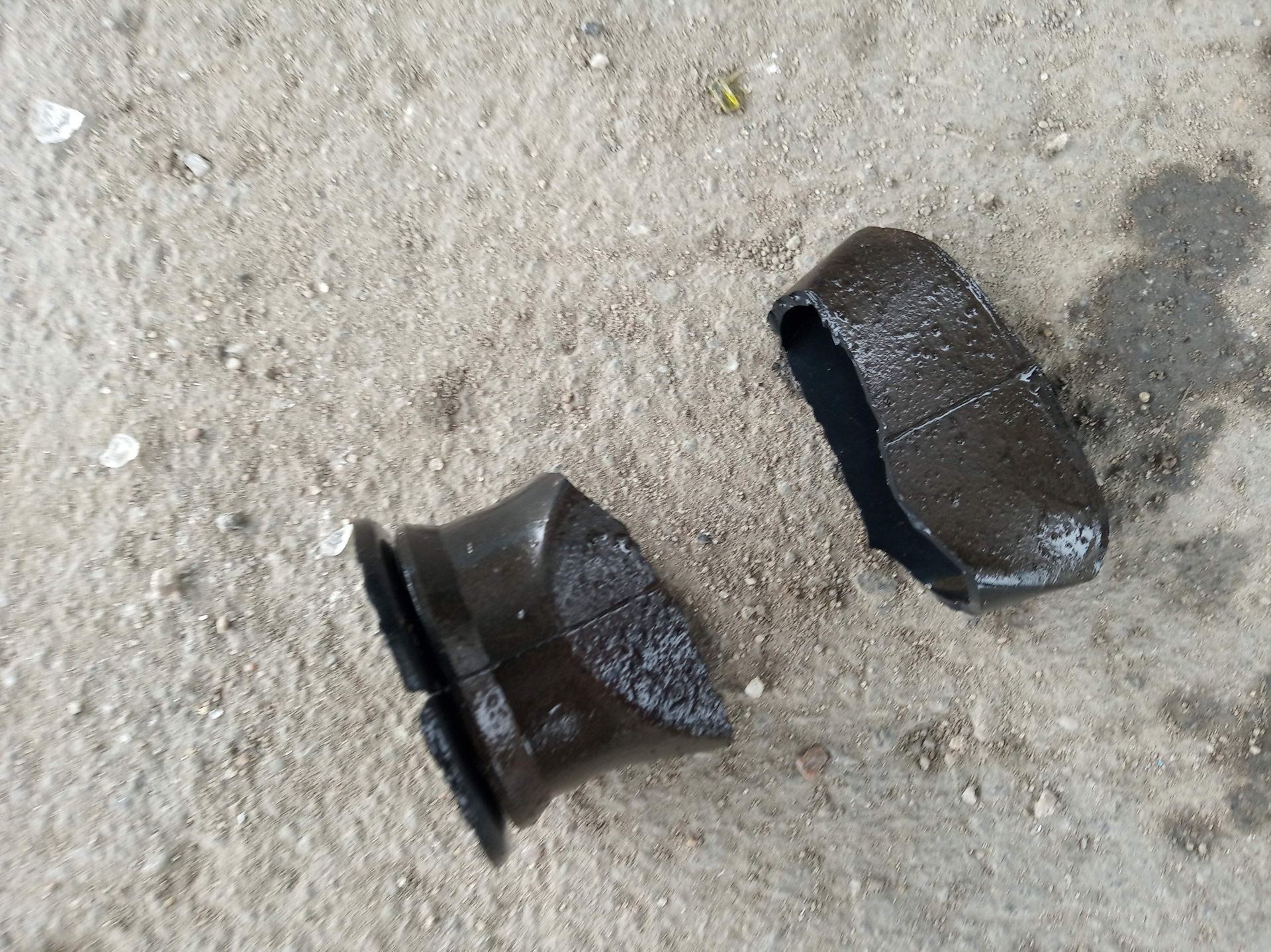

Особо ничего сложного нет, выворачиваем колеса, откручиваем брызговик и часть подкрылка, пробираемся рукой под крыло и сверху ищем этот сосок дренажного отверстия, выдергиваем его. А он весь забит листьями, ветками и вообще землёй! Откуда там все это, хз!
Он бы не забился, но какой то "умный"инженер, швабру ему в @опу, придумал его сделать заужением книзу. Как итог проблемы у всех раньше или позже.
Ну что, берём обрезаем это чудо пополам, вставляем обратно и радуемся)

Нужно в этот клапан вставить тонкостенную трубку подходящего диаметра и вывести вниз в районе подрамника.
Эта резинка с обеих сторон?
2020 год резинок нет

Не трудно, они из мягкой резины

Данный клапан, выполняет функцию защиты прямого попадания пыли из под колёс в салонный фильтр. Без этих клапанов фильтр забивается мгновенно и перестаёт работать. Вообще на весте вентиляция салона не продуманная от слова совсем. Эти клапонки завод потом перестал устанавливать из за жалоб

Только это от 2108. Называется клапан слива воды 2108-5301392-01
