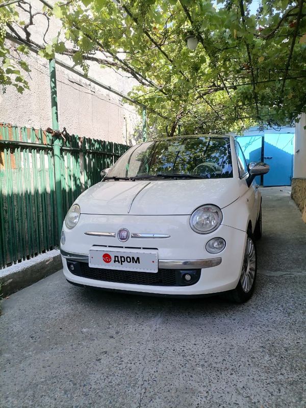

В процессе подготовки машины к покраске вылезли косяки по порогам.
Т.к цель сделать максимально хорошо, приняли решение заменить пороги с двух сторон на новые.

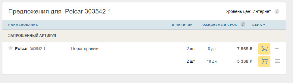

Вроде все просто, только вот найти в России ремонтные пороги и купить их невозможно. Нашел как всегда на Allegro.pl, но поляки сказали что фиг Вам (не отправляем такие объемные детали).
Чудом нашел артикула (на Allegro) и даже Экзист и другие программы обещают их привезти (правда либо очень долго, либо дорого).
А мне нужно как можно скорее и желательно за адекватные деньги.
Артикула вот такие (если кому нужно)
303541-1
303542-1
Вообще пороги с индексом -1 — это не совсем то что нужно (т.к у них идут отверстия под накладки — версия Abart и S), но как оказалось, найти стандартные пороги невозможно в данный момент даже в Польше.

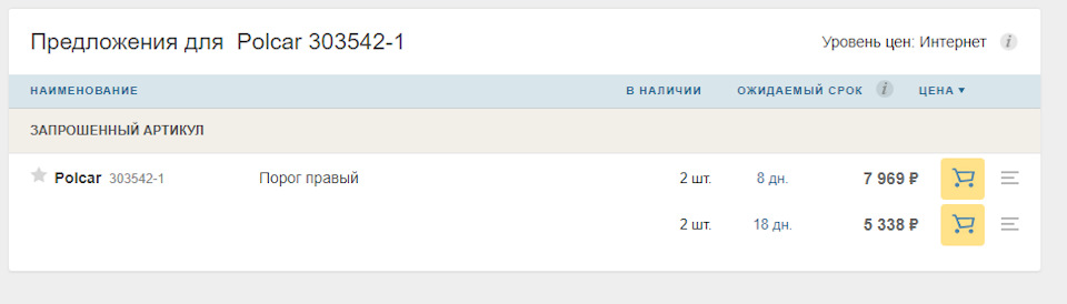

Поиски в интернете меня привели на сайт представителя Polcar, где я нашел эти детали и по телефону сотрудник представительства в Москве любезно их заказал.
www.catalog.polcar.com
Повезло что у них грузилась машина в Польше и мне их привезли оперативно (чуть больше недели).
При этом приняли заказ под честное слово! Хотя куда мне деваться (я бы их за любую цену купил).
Обошлись они мне в 9 000р (за 2 порога) — считаю что не дорого.

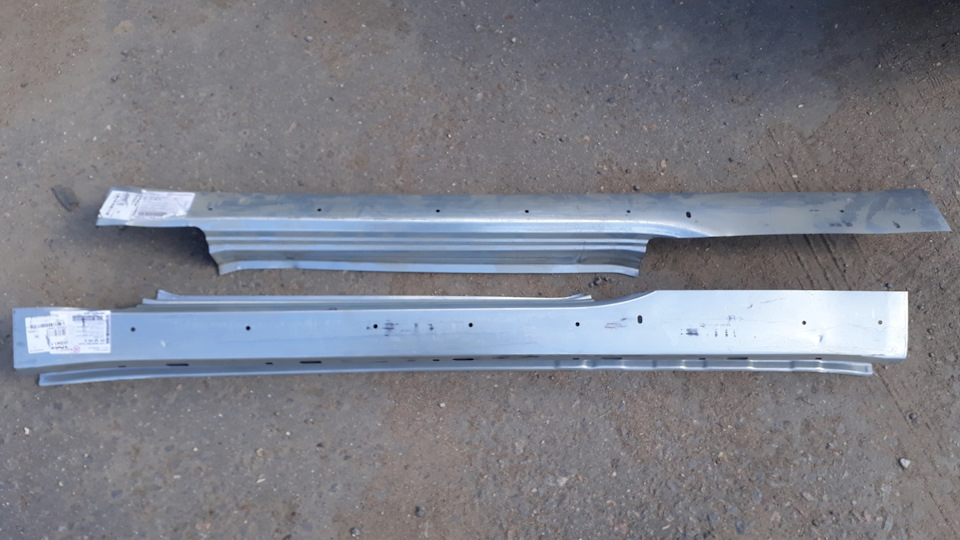

Вчера съездил к ним и получил.

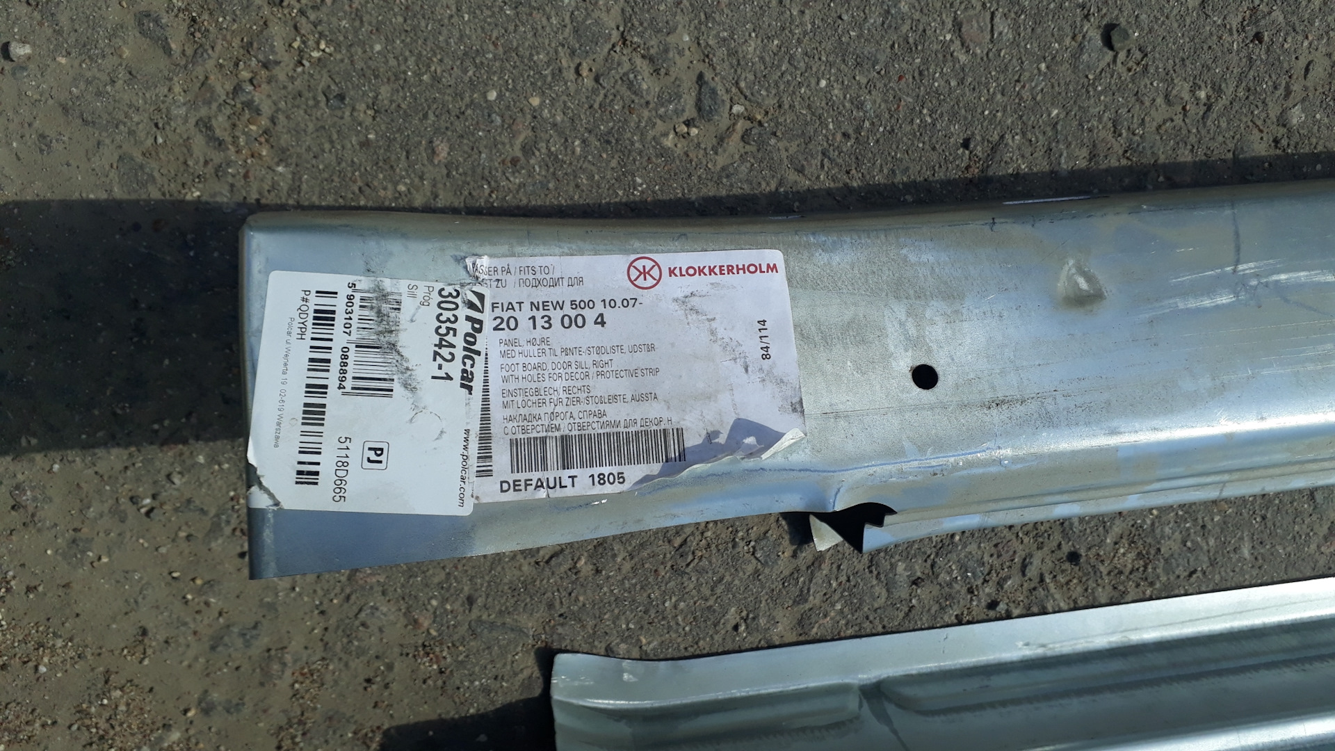

Тут есть и родной артикул и артикул упаковщика.
В сервисе пообещали аккуратно заварить отверстия под накладки и очень хорошо покрыть антикором (я в любом случае потом съезжу на станцию и пролью все РастСтоп.
Если честно, я хотел купить накладки на пороги от Fiat 500 S и написал всем продавцам из Польши — но везде получил отрицательный ответ (типа слишком объемный груз и мы его не отправим), поэтому придется заваривать эти отверстия т.к в России их купить невозможно.
Качество метала на первый взгляд хорошее и толщина и вес нормальные.
