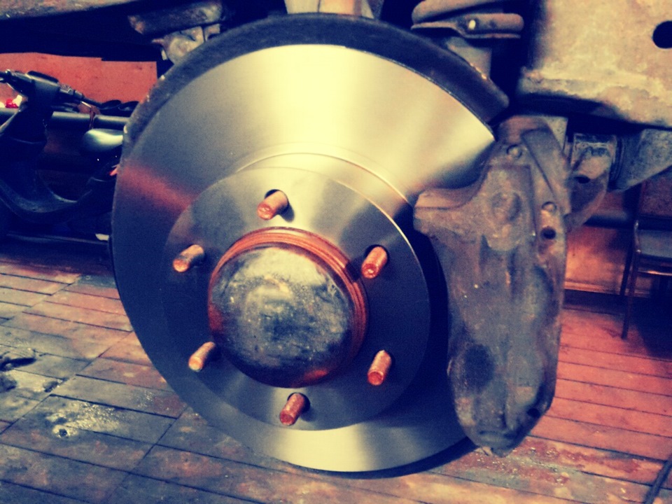

Жизнь дисков закончилась, когда стало ощущаться постоянное биение в руль. Выяснилось, что старые тормозные диски были ни раз проточены бывшим владельцем, он, как выяснилось, был экономистом)) Поставила диски Nippons и колодки Kashiyama. Посмотрим, как на практике.
P.S. Биение полностью ушло)

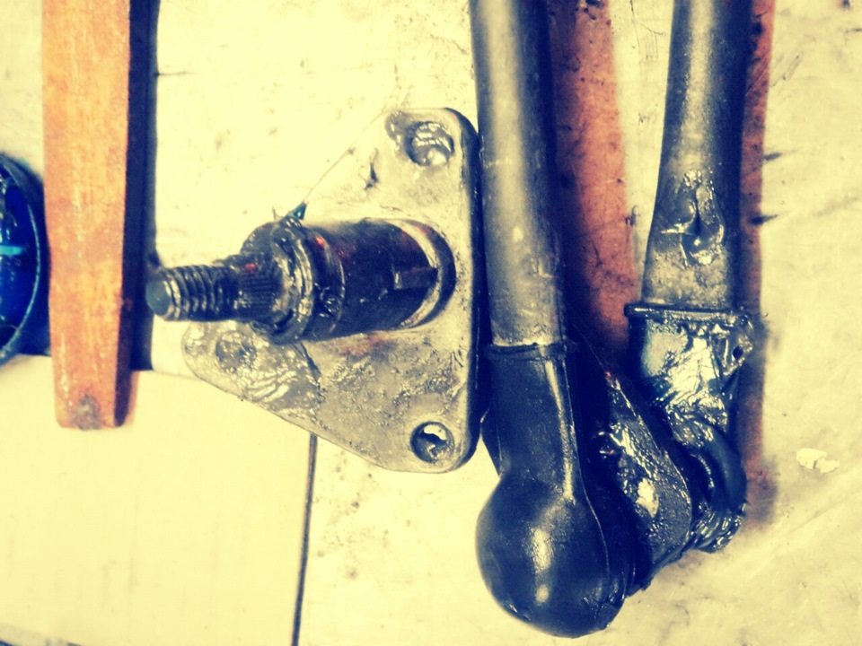

Ну а так же был произведен небольшой ремонт трапеции дворников. Как-то в снего-дождливое утро она просто решила заклинить, и ехала до работы я достаточно активно, т.к. приходилось протирать стекло то рукой, то куском тряпки, то щеткой и т.д., благо этого добра у меня в машине навалом, ну и, разумеется, не покидая автомобиля))) Вытащив трапецию, разобрали ее и смазали. На какое-то время это ее подлечит. До меня ее уже ремонтировали, выточив медные втулки. Полазив по мануалам, поняла, что продается трапеция только в сборе и только оригинальная. На всякий случай номер трапеции дворников в сборе 85150-35140.
Кто сталкивался с проблемой ее ремонта? Может у кого завалялась такая? Мне она была бы очень нужна…
