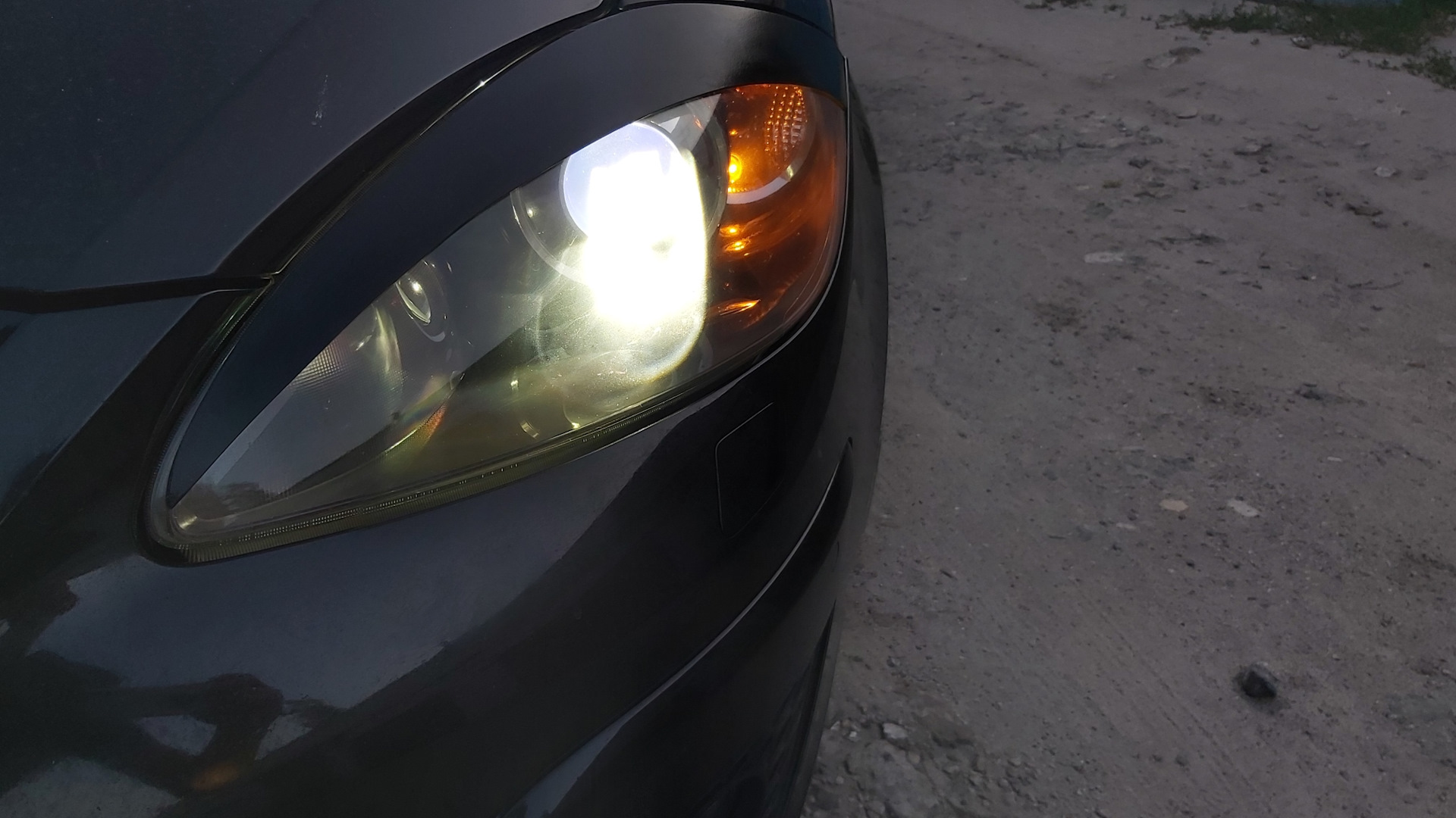

Заменил лампы, но лучше не стало, может немного 😖

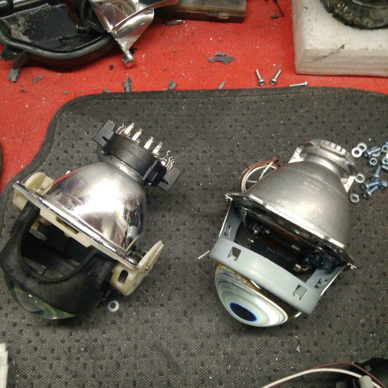

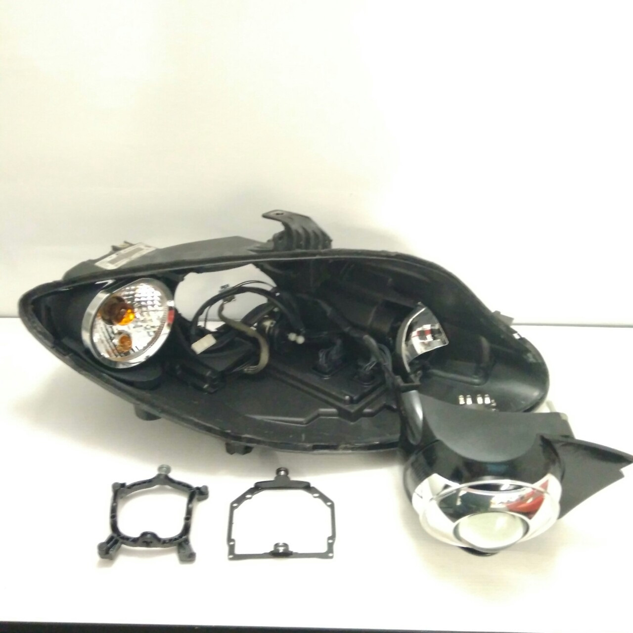

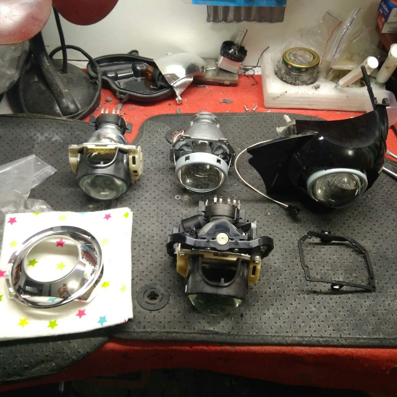

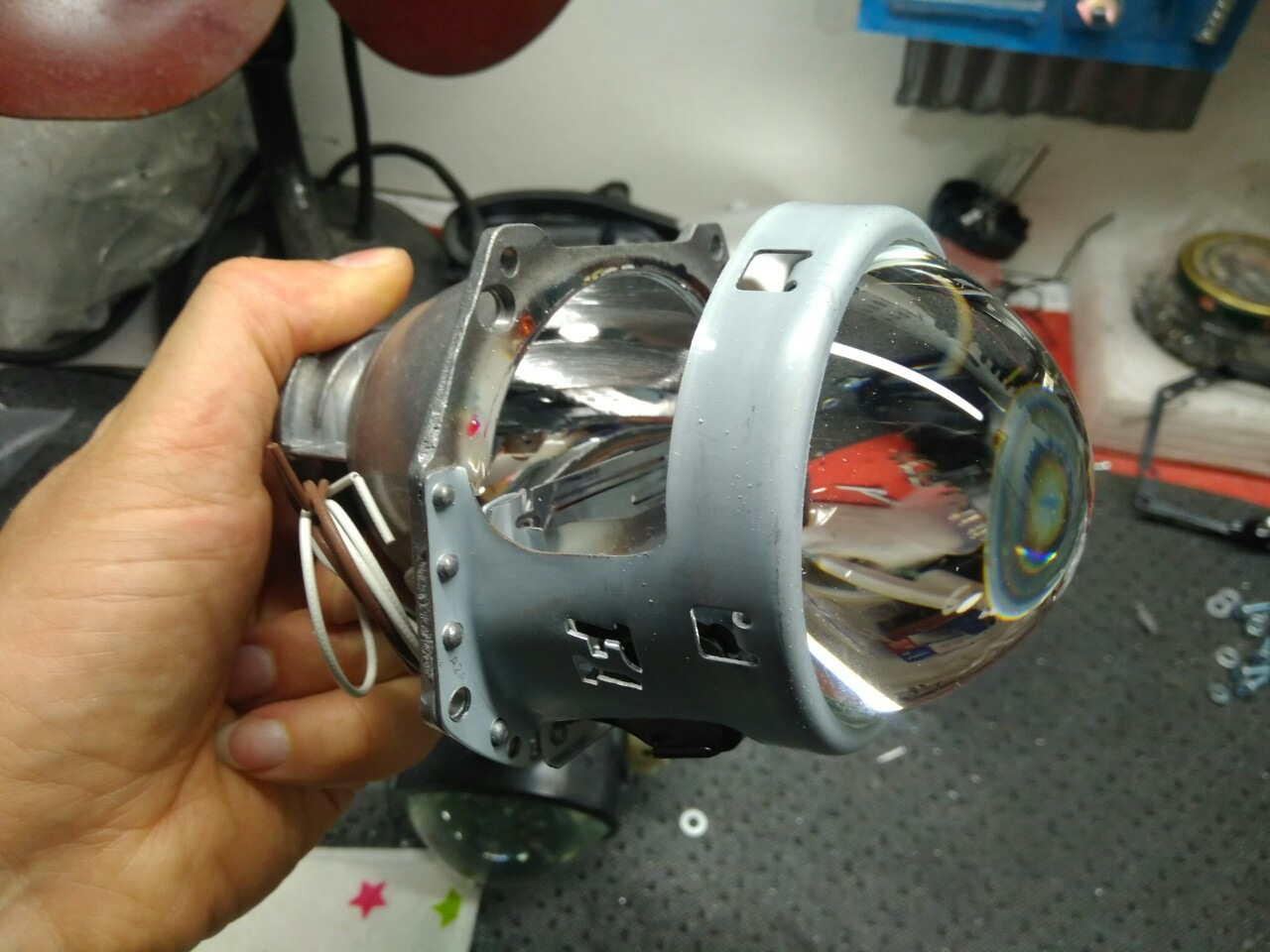

Решил менять линзы

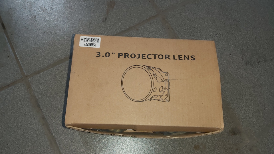

Выбрал реплику Hella 3R F1 Blue version
Все работы делал у
Прям рядом с телевышкой
Фары мего геморные, по этому машину оставлял на 2 дня
Игорь сделал фото, обещал ещё видос.

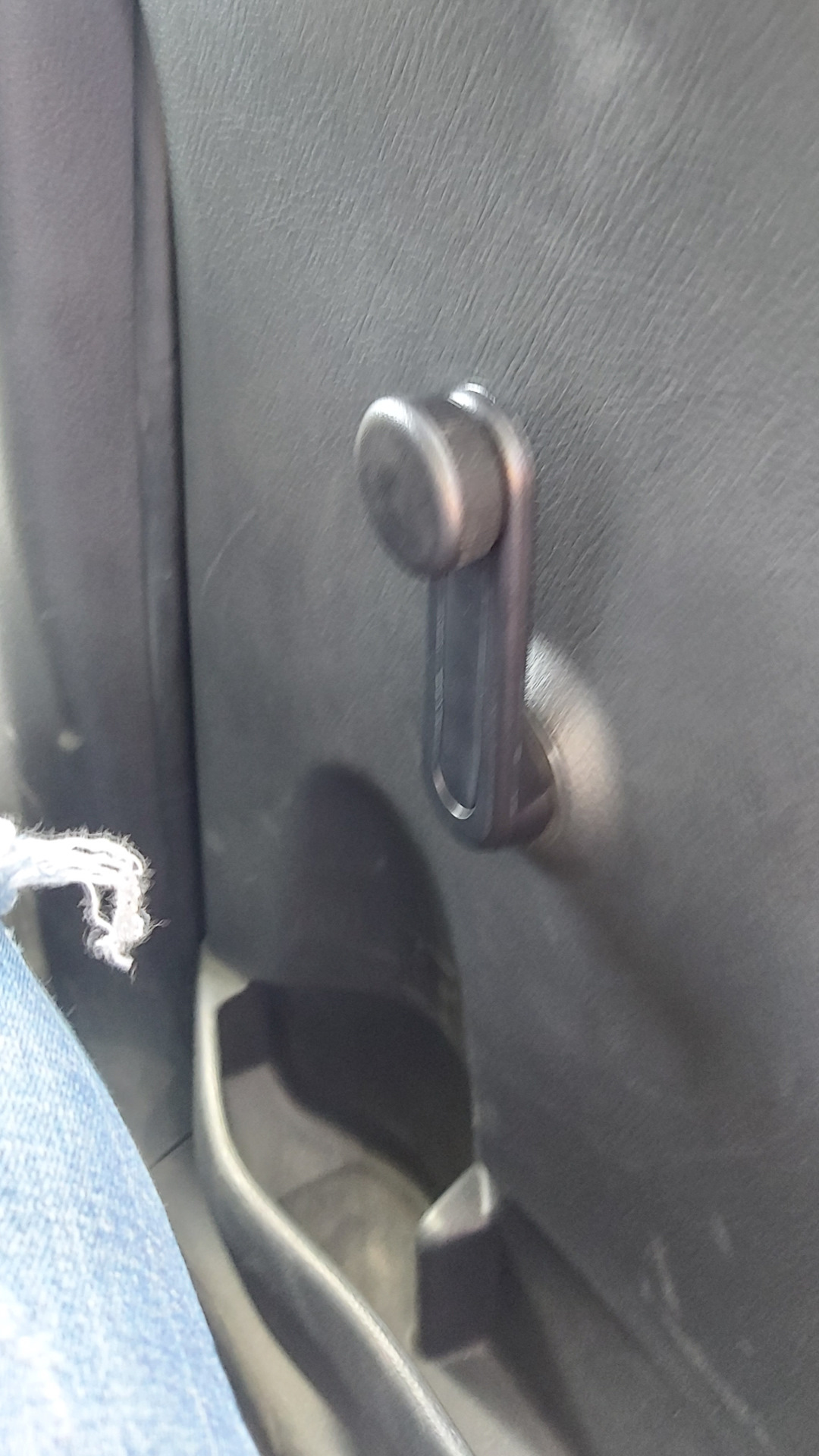

Забирать машину ехал на таксо, вся убогость японского автопрома в 1 фото🤪

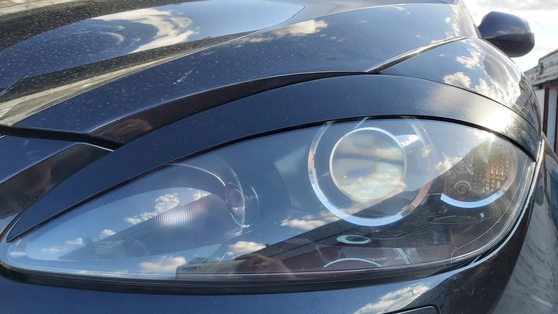

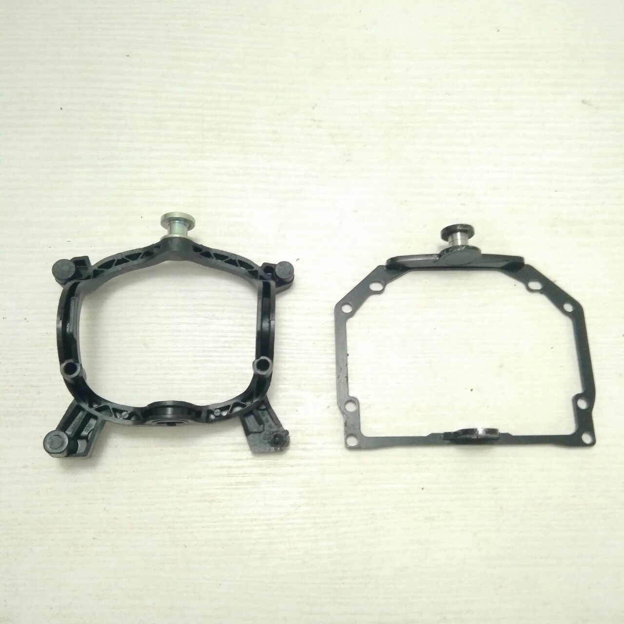

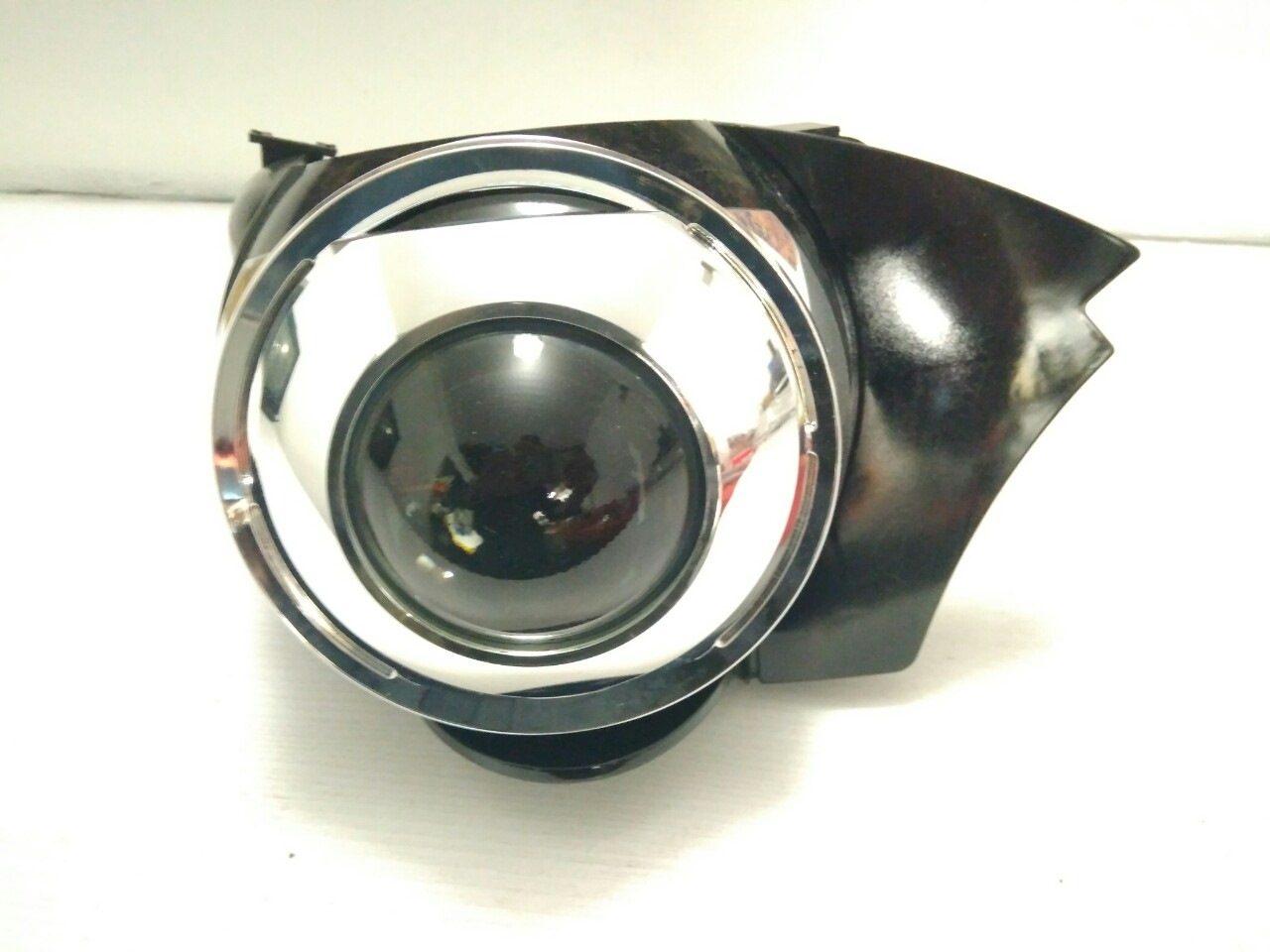

В итоге всё получилось, маску пришлось подпилить.

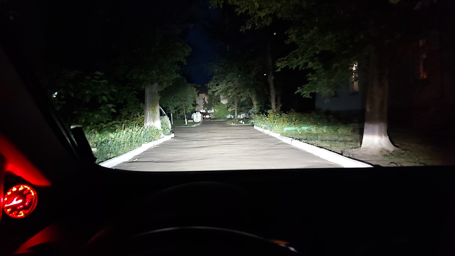

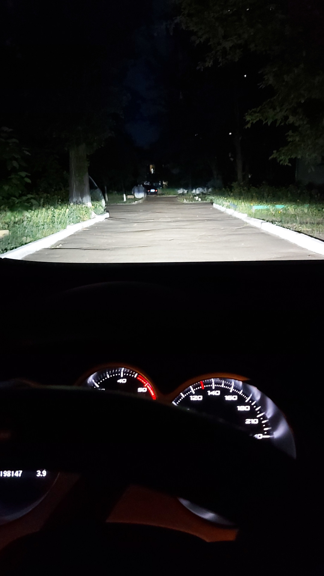

Было, лампы бревиа 4300

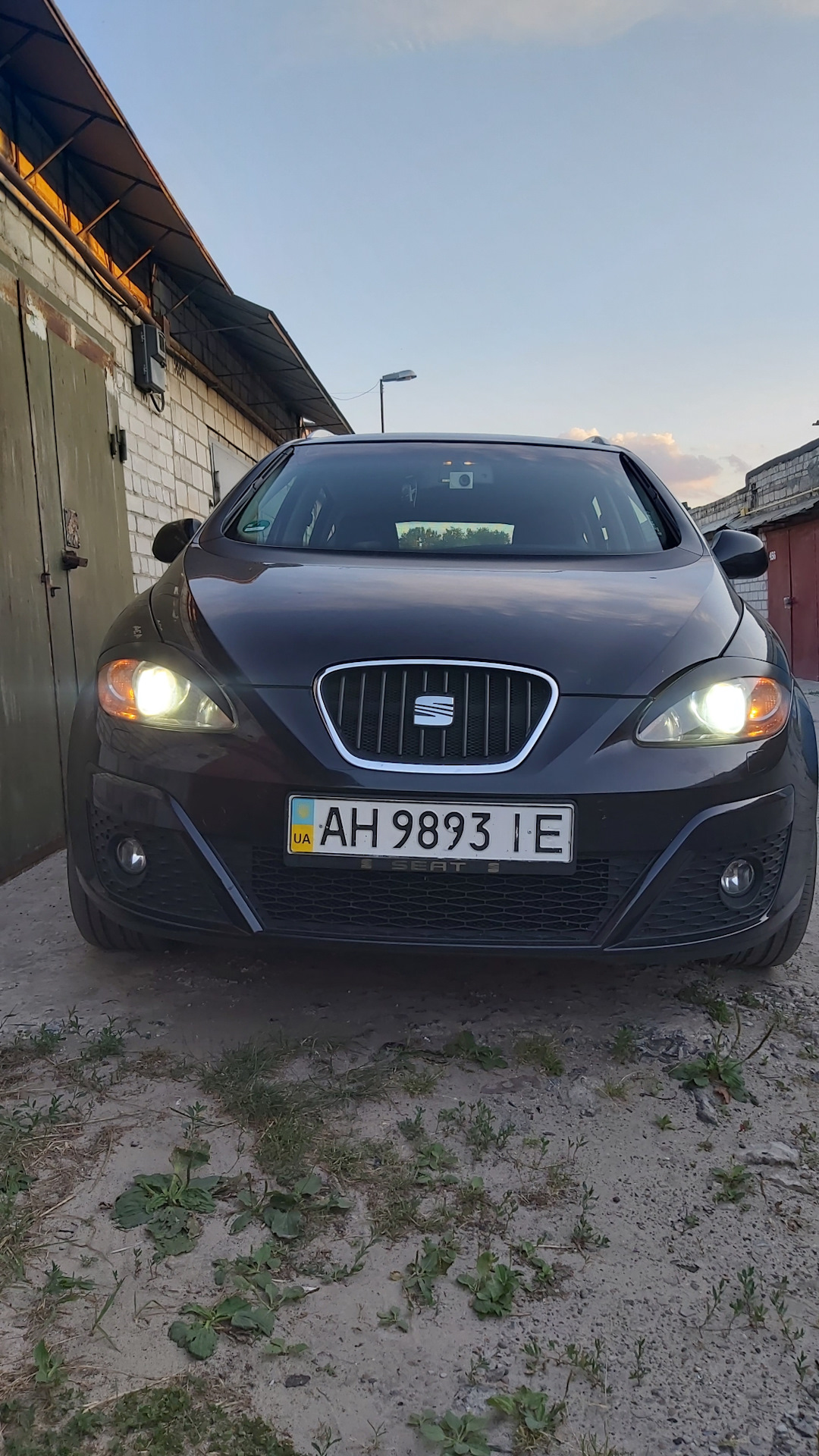

Стало
Дальний

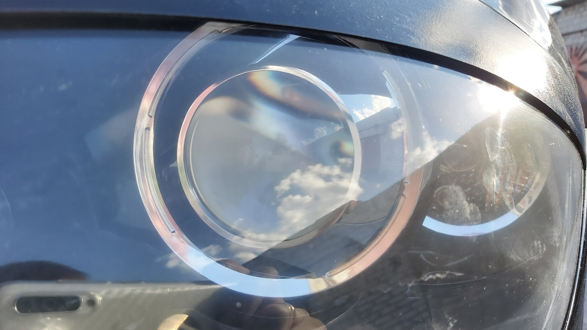

На новой линзе свет стал более белый, не знаю почему.

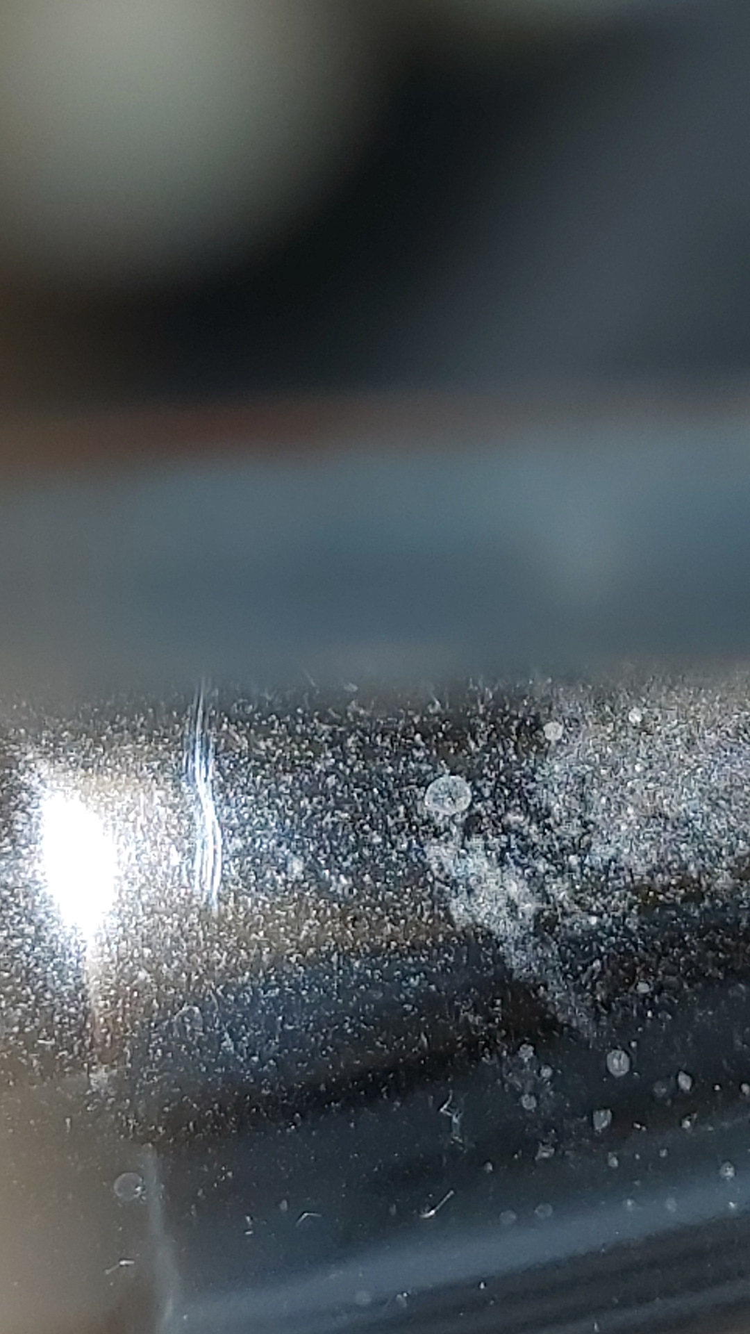

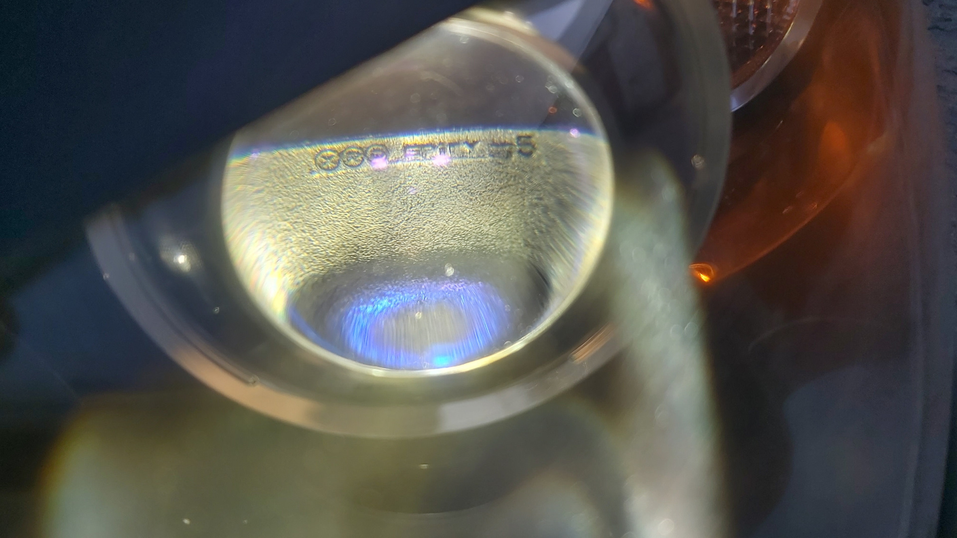

Стоковые линзы не выгорели, а просто очень помутнел отражатель
Сфоткать нормально не смог
Теперь вижу как работает асф . Раньше не замечал даже
И ещё Игоря удивили лампы бревиа, он ставил самые мажорные филипсы, Yeaky для сравнения, яркость по люксометру не возросла .
Было 1 фара 1700 люкс, вторая 1400.
На ф1 2400 люкс в обоих
