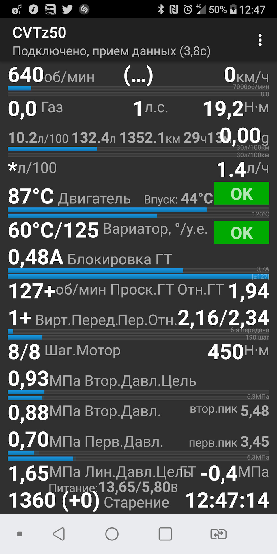

Собственно, вновь дала о себе знать во время жары. Проявляется при следующих условиях:
— на улице — не менее 26-27 градусов;
— температура в вариаторе — от 70 и выше;
— медленное движение, до 20 км/ч, ГТ не заблокирован.

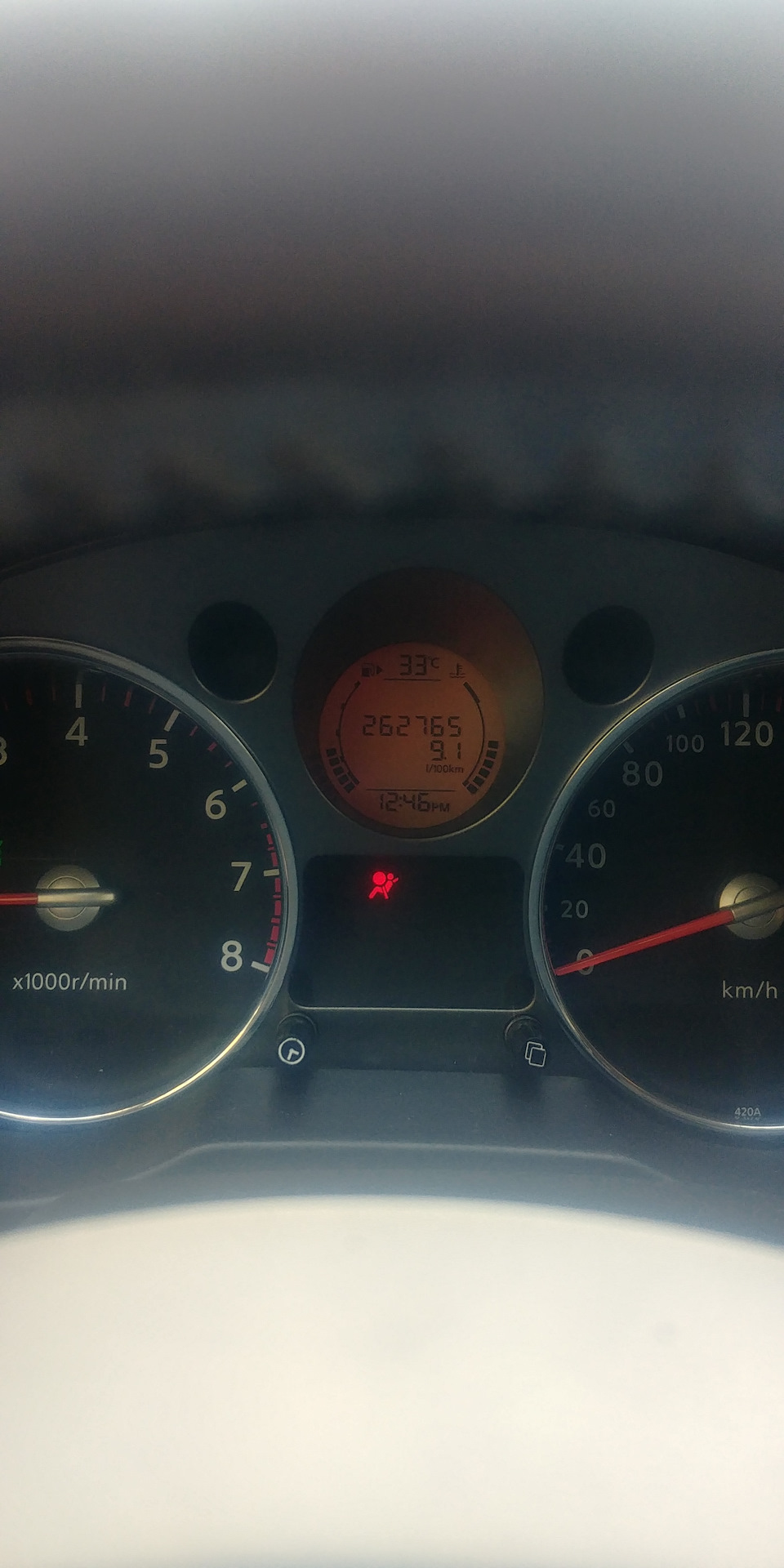

Запчасти на фото: 262765

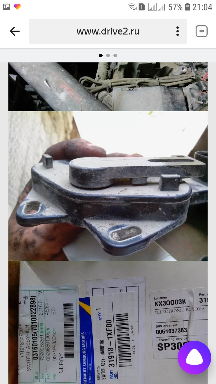

Как бороться — пока не знаю. В ДЦ чистили разъемы — не помогло. В момент появления проблемы — лечится остановкой, переключением в любое другое положение и обратно. Находил информацию, что это датчик на коробке — буду проверять.

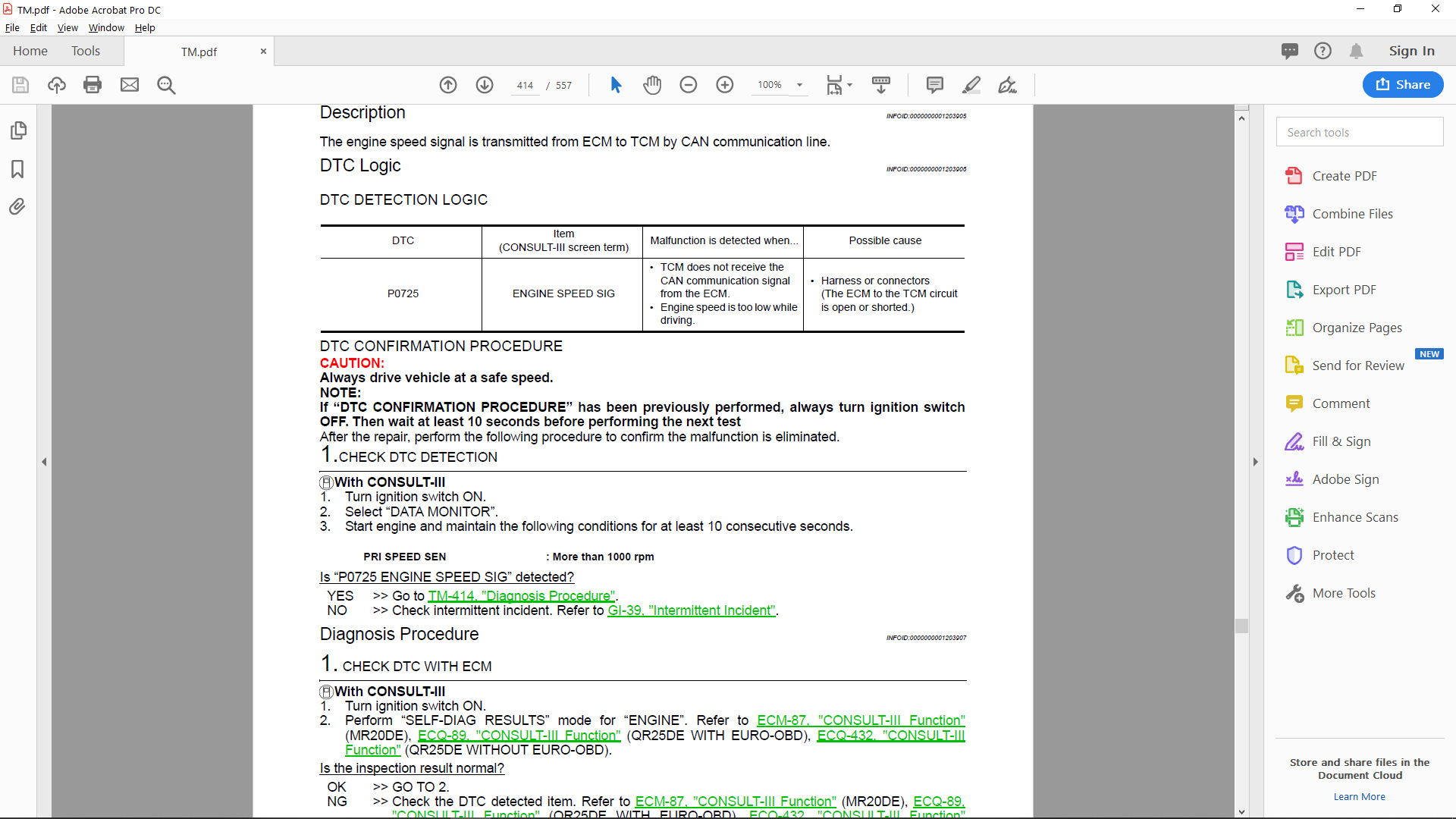

Подшипники в варике? Ошибки были Р-1778 и Р-0725. Варик помял на 336 тыс.км на контракт. И ещё пришлось заменить задний редуктор на этом же пробеге, шестерни срезало у шестерёнок. И ездил по асфальту, в бездорожьяе не лез.
Ну, это явно другое. У меня у отца на 240 ткм P1778 начала вылезать, сегодня погнал её в ремонт. Потом отпишусь, что ему выставят по диагнозу. По P0725 волшебная книжица говорит, что это про датчик скорости — и потенциальной причиной называет проблемы с цепью в мозгах коробки или мозгах двигателя.

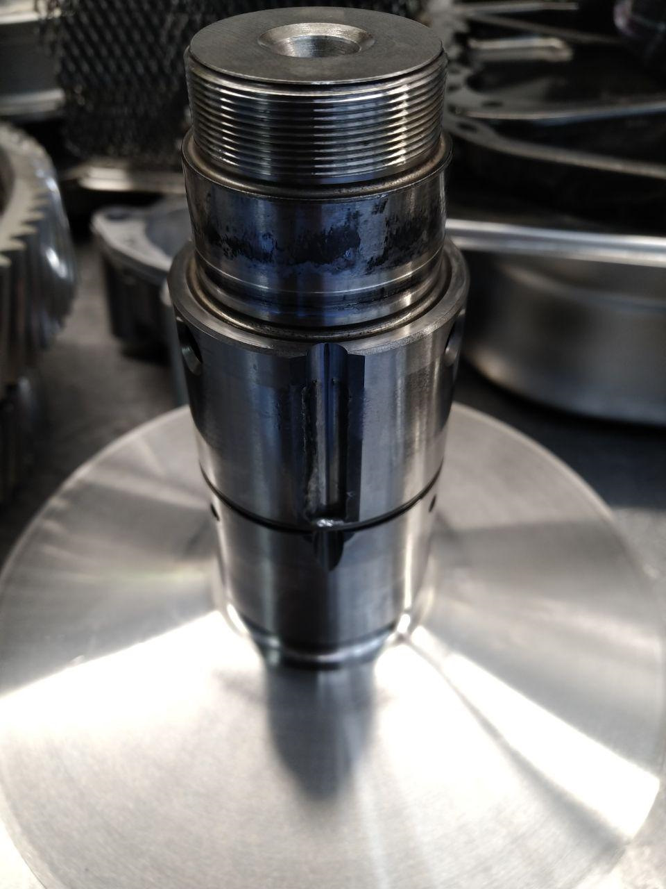

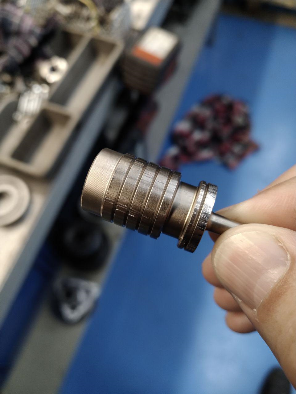

В общем, достаточно стандартная для нашей коробки ситуация — шарики разбили конус. Появились небольшие задиры на ремне, но это, скорее всего, за последних 2 ткм, когда машина ходила уже с поломкой. В остальном за 240 ткм пробега вариатор практически в идеальном состоянии.
Основной пробег на той машине — это поездки по трассе Москва-Рославль-Брянск-Новозыбков в две стороны и короткие поездки по Москве — он ездил в относительно нормальных условиях круглый год. Режим — круиз, 90-100. А сама машина 14 года, российской сборки, вариатор уже без датчика давления во вторичном контуре.

А, вспомнил, что там по P1778. Это про степ-мотор, когда его положение расходится с передаточным числом. У отца она вылезала совместно с P0868, которая про низкое давление во вторичном контуре. Но фишка в том, что, судя по той же сервисной книжице, степ-мотор управляется блоком управления коробкой (который TCM). Думаю, что стоит копать в ту сторону.

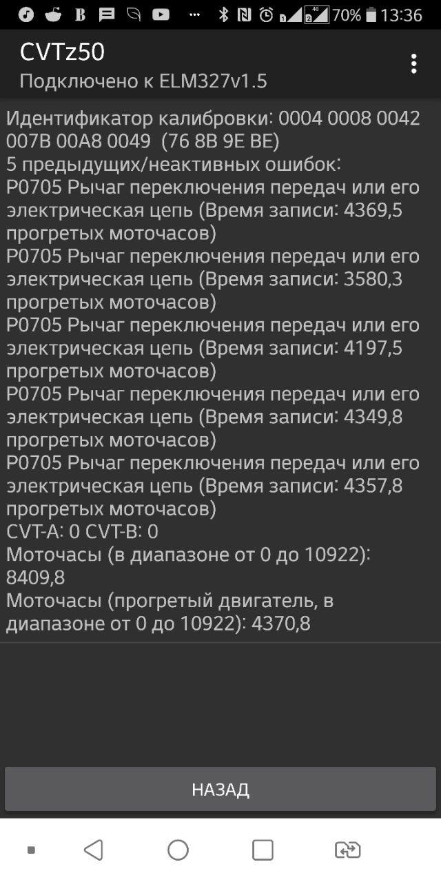

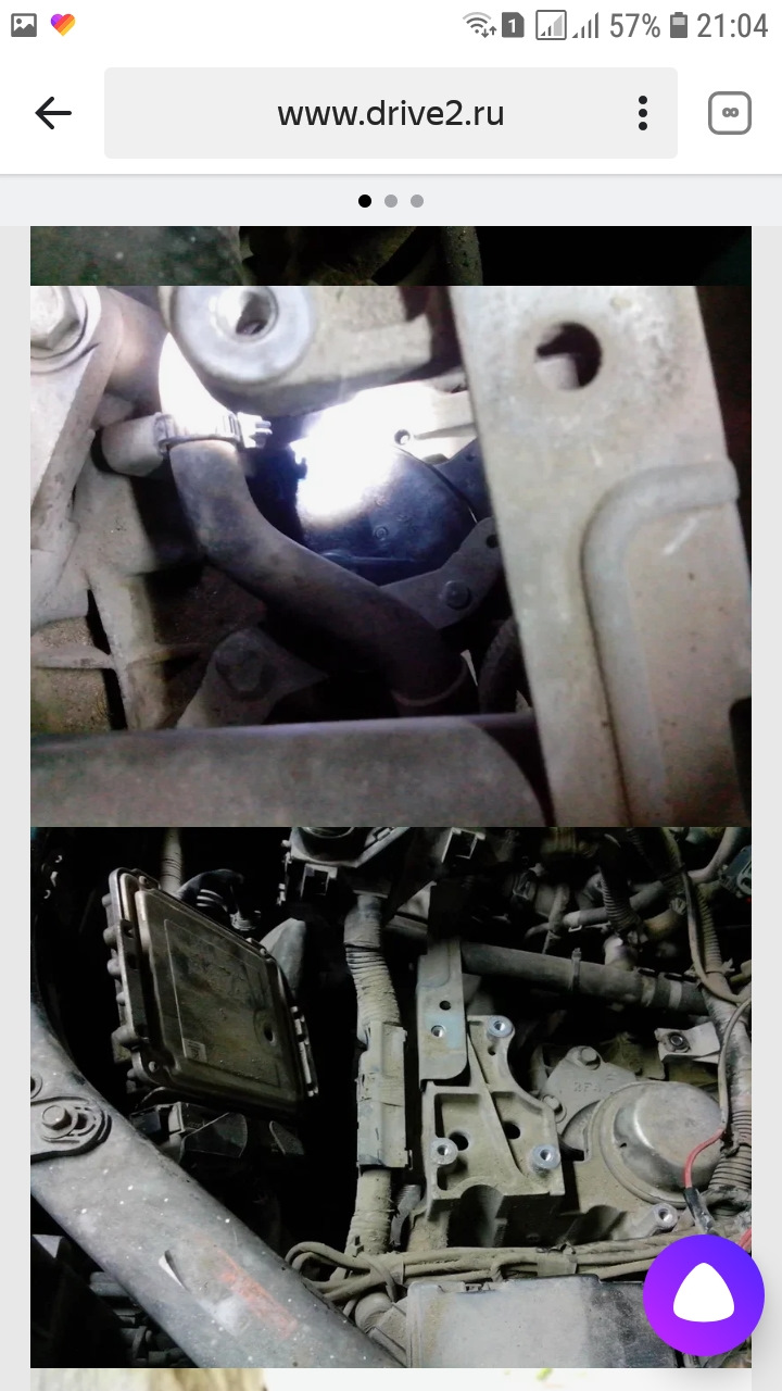

Проблема утомила в конец, машинка едет с натягом и непонятным шелестом в варике при скорости от 20 до 60 км/ч, особенно когда в пробки попадаешь. Диагностика по CVTz50 выдавал 5 штук, после сброса месяц не появляется? Что посоветуете? Где находится датчик? Если можно фото.
Под аккамулятором
bokoff75
Ошибки то какие, у вас подшипники походу шелестят
bokoff75
Там помоему на этот датчик тросик идёт, попробуй его подрегулировать
Спасибо, гляну

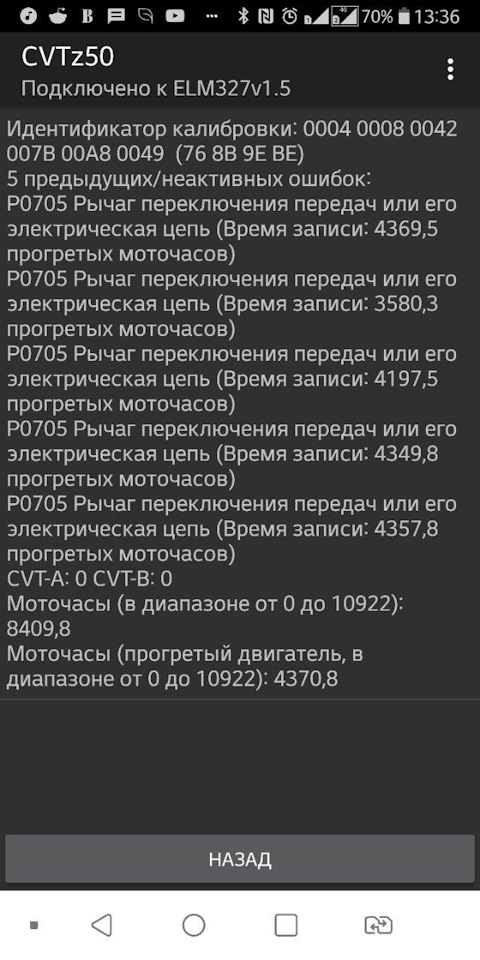

Да, и, собственно, почему "снова" — первый раз я с этой ошибкой столкнулся в прошлом году. Спускался с городищенской горки в Брянске, в пробке, скорость движения указанная в записи. Было это приблизительно в августе. После чего вплоть до середины июня, когда по Брянску вновь ударила жара +32-35, ошибок по варику не было. Когда забирал машину, в логе диагностики были только Р0705 (все 5 шт, которые доступны через CVTz50). Ну и на диагностике это выглядит вот так вот.
