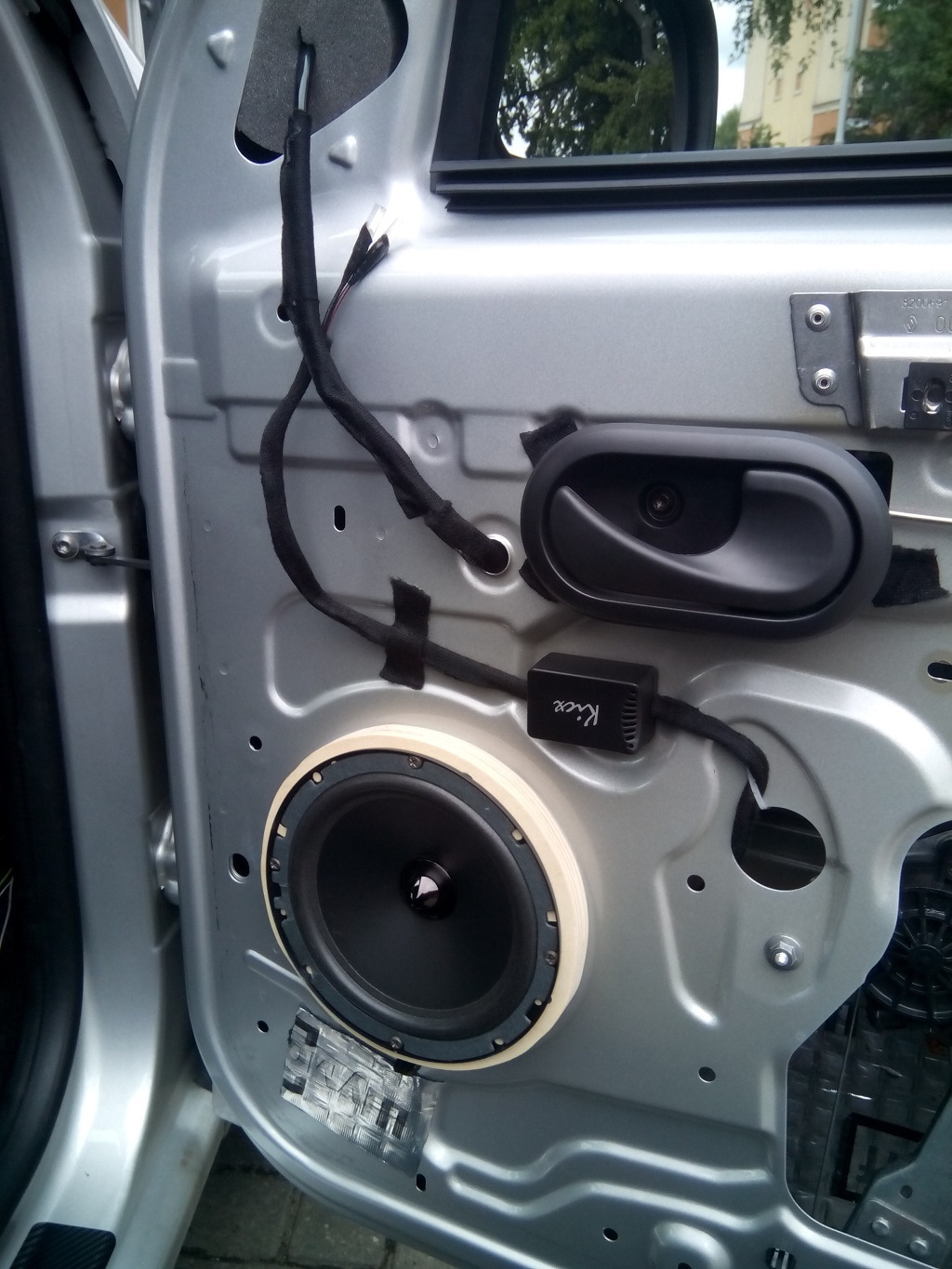

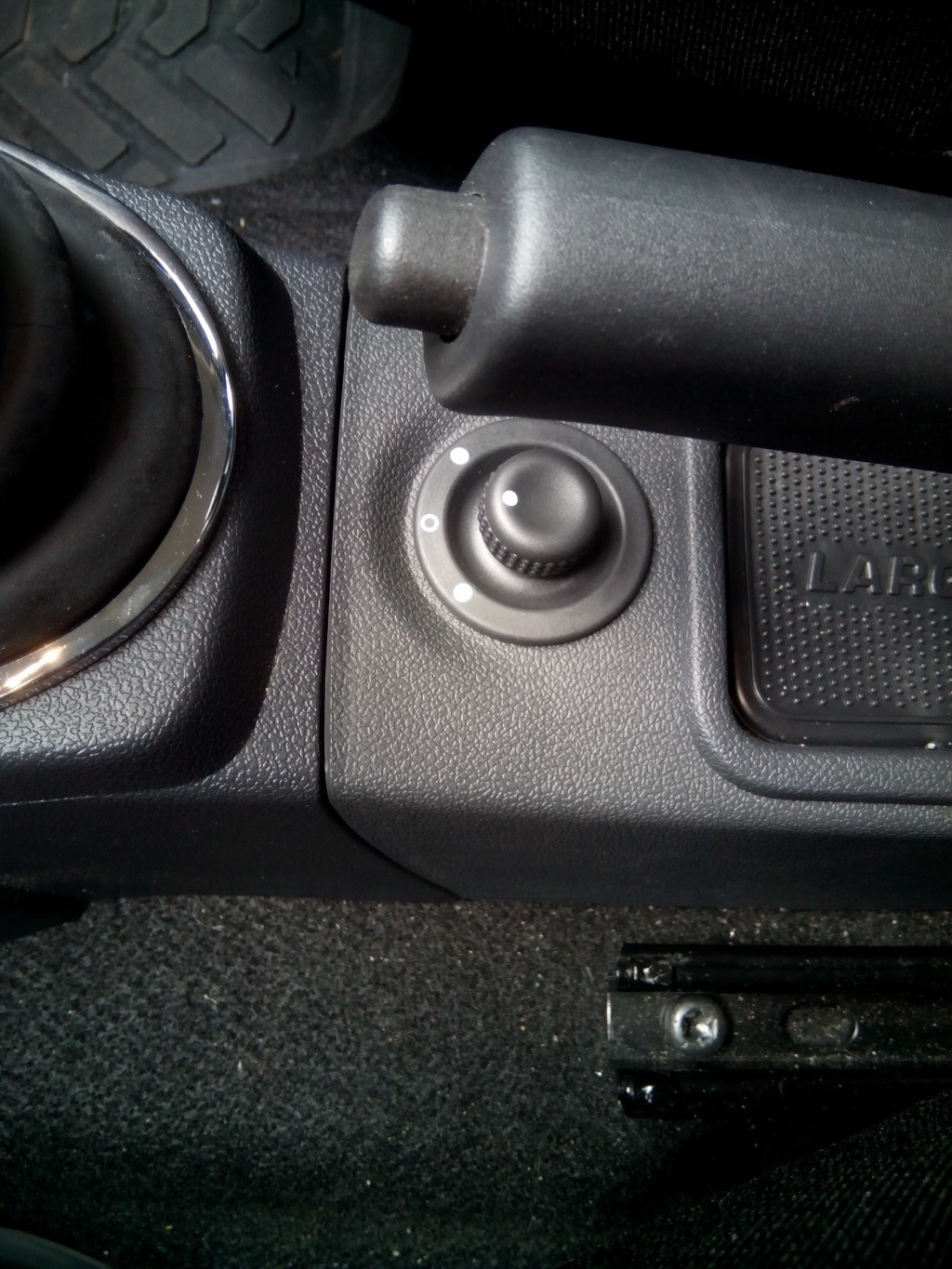

Протянул сегодня провода к зеркалам. Что могу сказать, машина немного своеобразная. В двери провода легко протягиваются, но удивило то, что штатная проводка не имеет разъема перед дверью (или он где-то под панелью приборов спрятан). На других машинах я видел что разъем стоит прямо перед резиновой гофрой двери. Ну да ладно. Провода к зеркалам обернул маделином, на зеркалах штатные разъемы отрезал так как ответный штеккер найти не реально. На джойстике управления разъем с остатками проводов был. Припаял провода к ним и надел термоусадочные трубки. Питание для джойстика взял от прикуривателя, тянуть отдельный провод от блока предохранителей не имело смысла, так как отсутствует второй контакт предохранителя. Для джойстика вырезал отверстие в штатном месте, с обратной стороны даже есть рисунок как резать. Расположение джойстика немного странное (сверху мешает рычаг ручного тормоза), но оставим это на совести румынских инженеров.
Обогрев зеркал подключил к проводу который идет от реле обогрева заднего стекла. Все работает отлично !

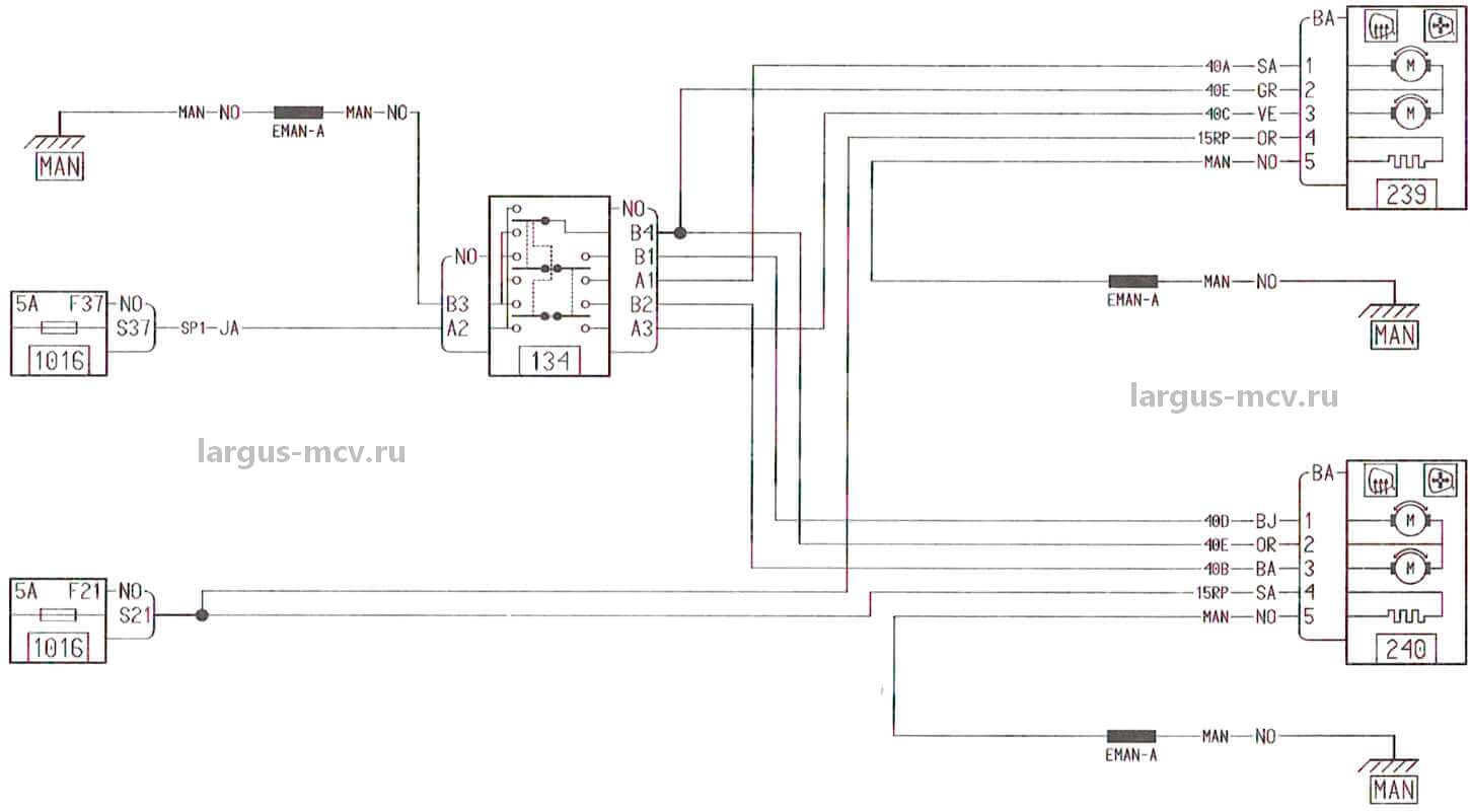

Делал по штатной схеме. К каждому зеркалу идет 5 проводов: 3 для управления моторами, 2 для подогревателя.
3 провода идут на джойстик управления, 2 для подогрева — первый на массу, второй на реле обогрева заднего стекла.
У мотора электро регулировки, 4 положения. Как он работает от 3 проводов управления?
Минус на обогрев, и регулировки идёт общий и постоянный?

Ничего странного в расположении джойстика НЕТ! Просто настраивать зеркала положено когда ручник ПОДНЯТ! Б — Безопасность!
Всё нормально. У логанообразных на всю машину жгутов всего 4. Сэкономили на разъёмах.
