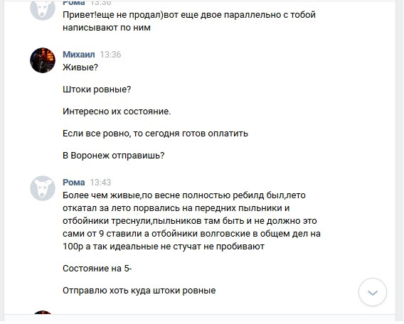

Немного освежим воспоминания и вернемся к моменту их приобретения, со слов продавца "Состояние на 5-" (скрин прилагаю).

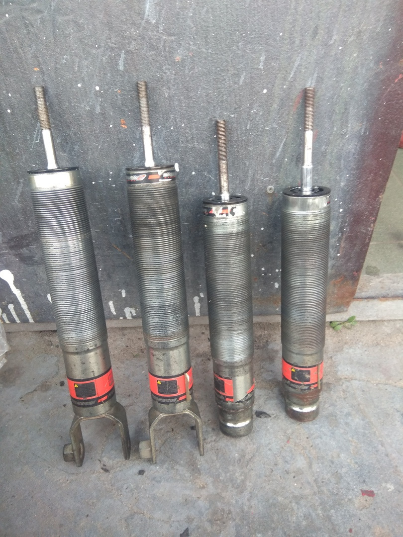

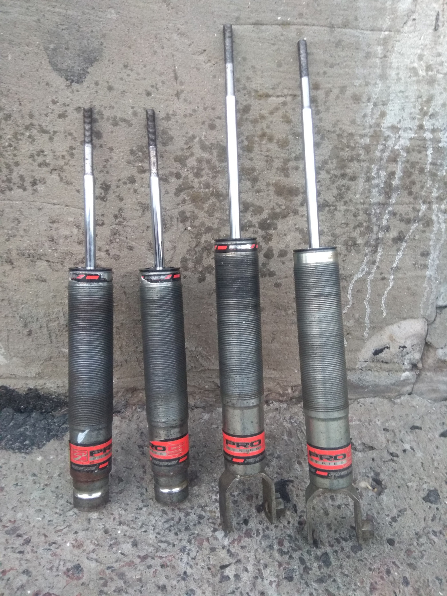

После полного разборы выяснили, что газа в них нет ни в одной от слова совсем.

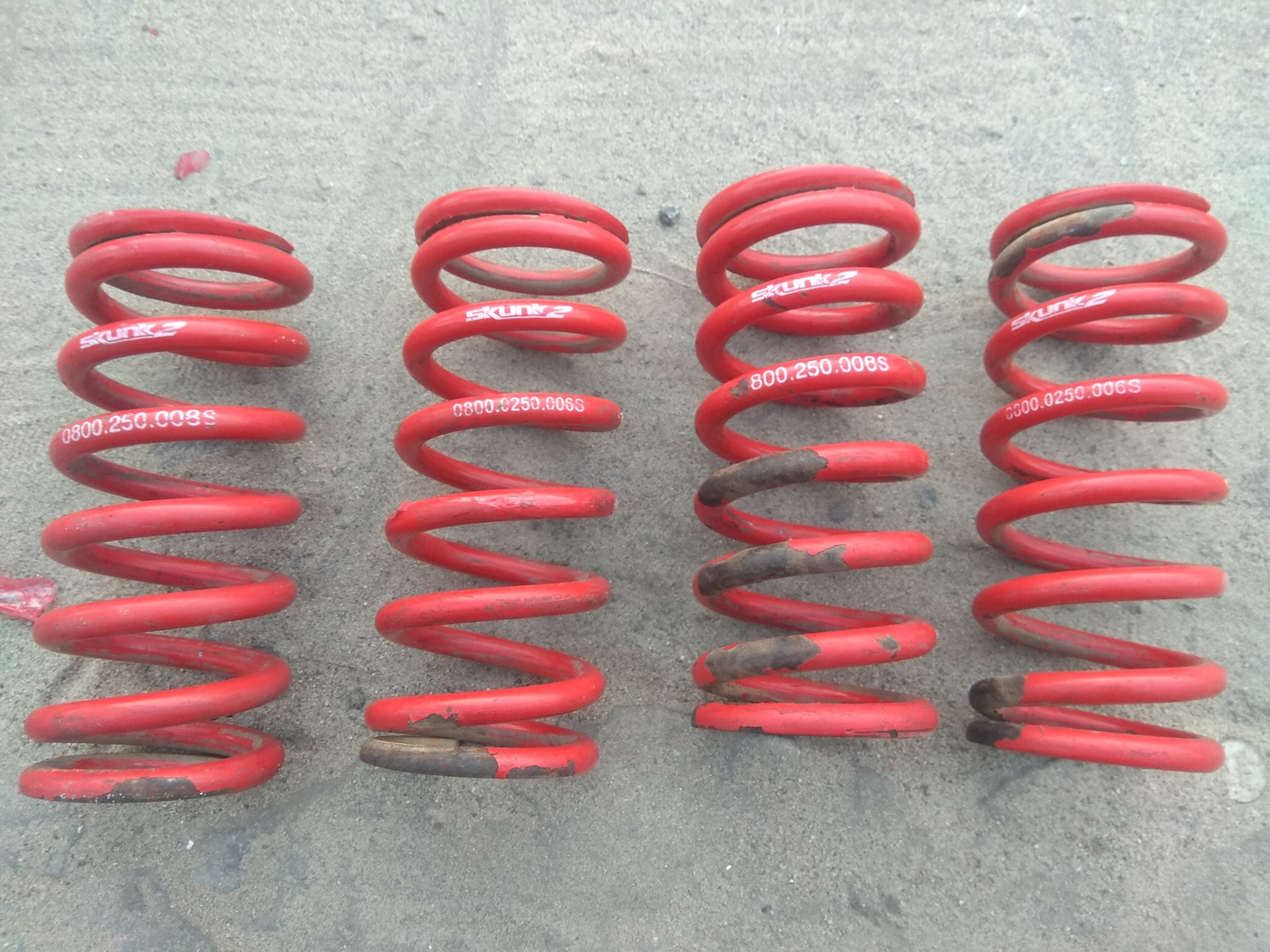

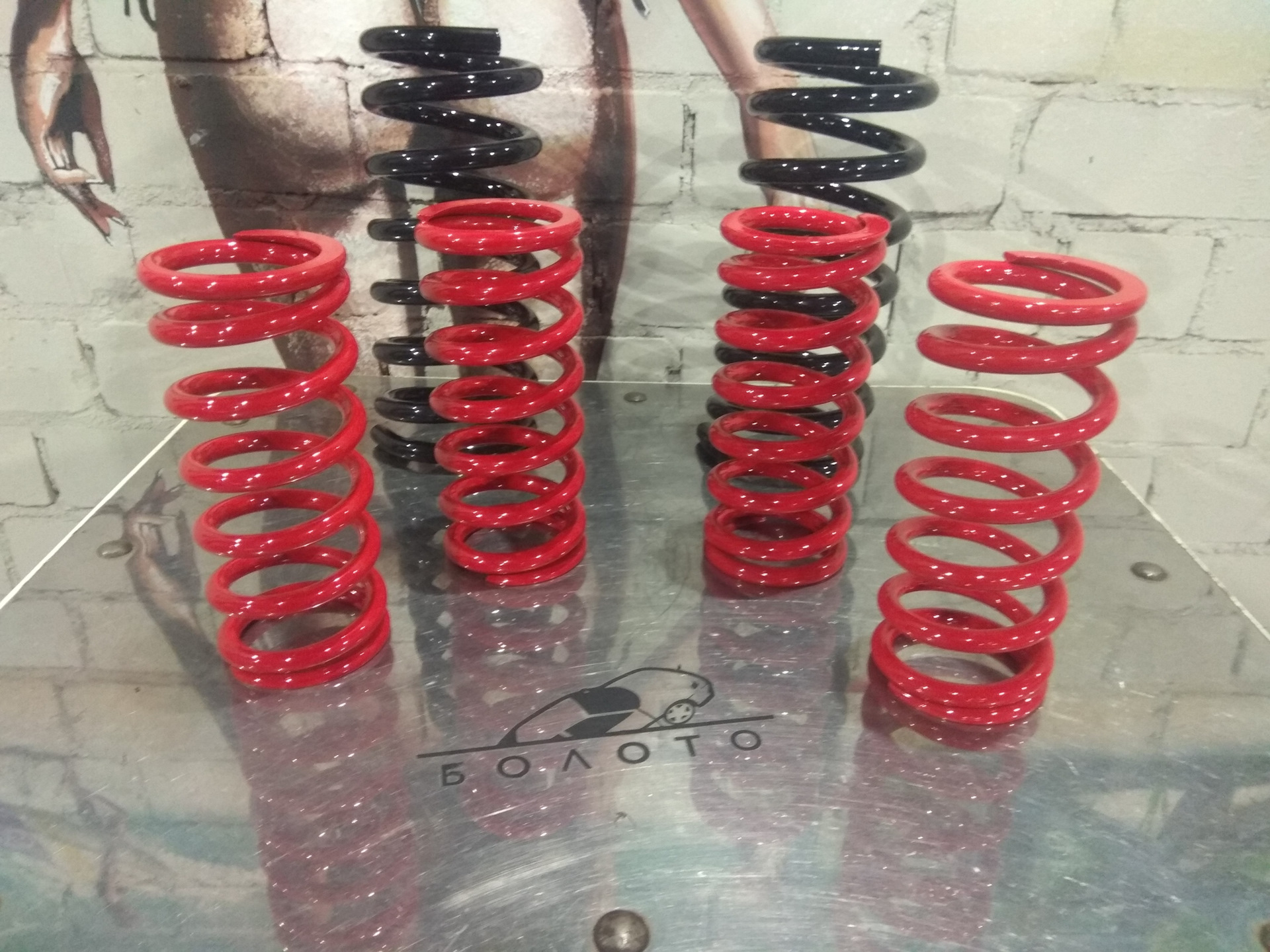

И так спустя 2,5 года было решено, что пора бы их поставить на авто, но сначала надо их привести в рабочее состоянии. Первым делом пружины были отпесочены и покрашены порошковой краской, за что выражаю благодарность парням из Болото .
Следующим шагом — надо было решить к кому обратиться по вопросу перезаправки амортизаторов.
Выбор мой пал на Ремонт стоек V.O.K. Rebuild suspension . Немаловажную роль в этом выборе сыграл nosik-eg — за что ему тоже отдельная благодарность. Спустя неделю амортизаторы были готовы и доставлены обратно из Краснодара. Спасибо Олегу за его терпение и за его дальнейшие консультации после ремонта.

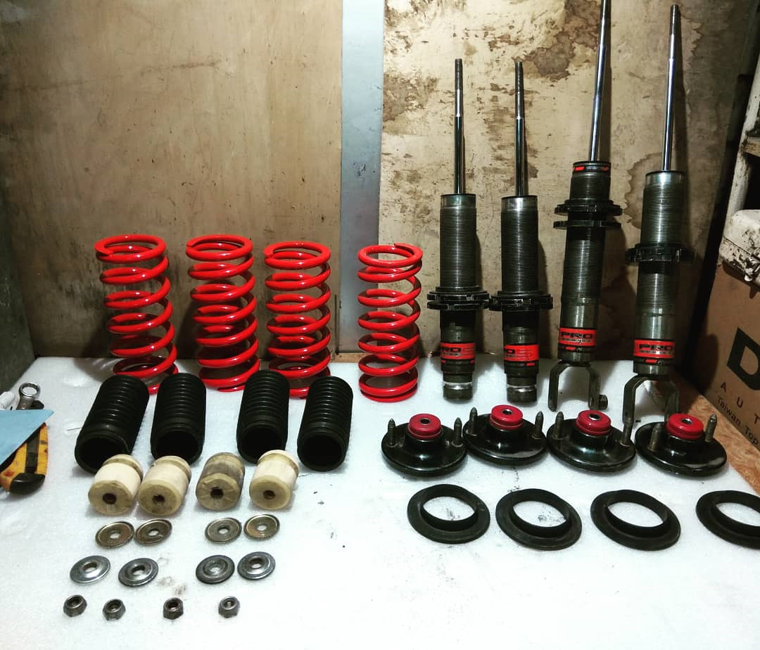

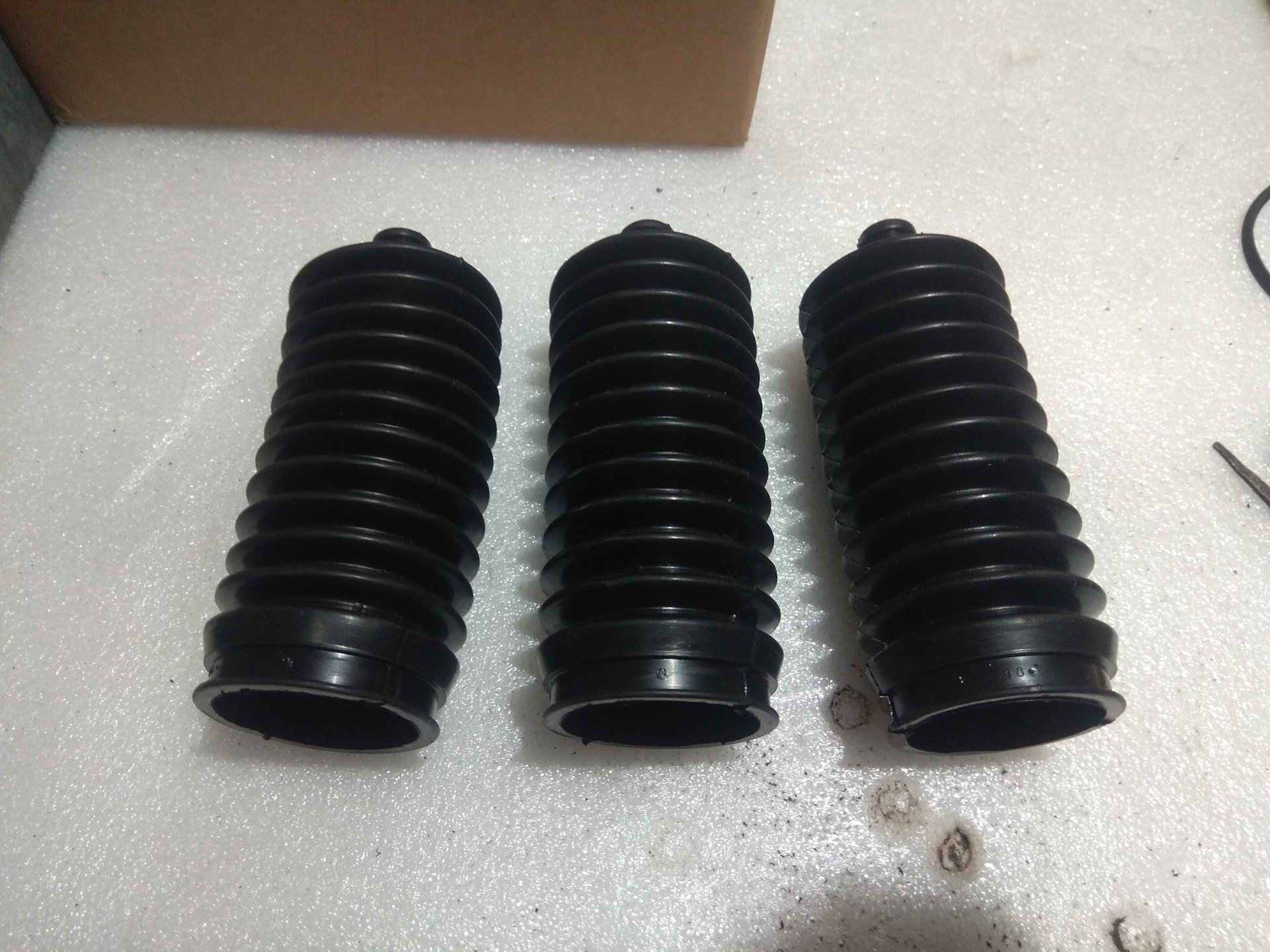

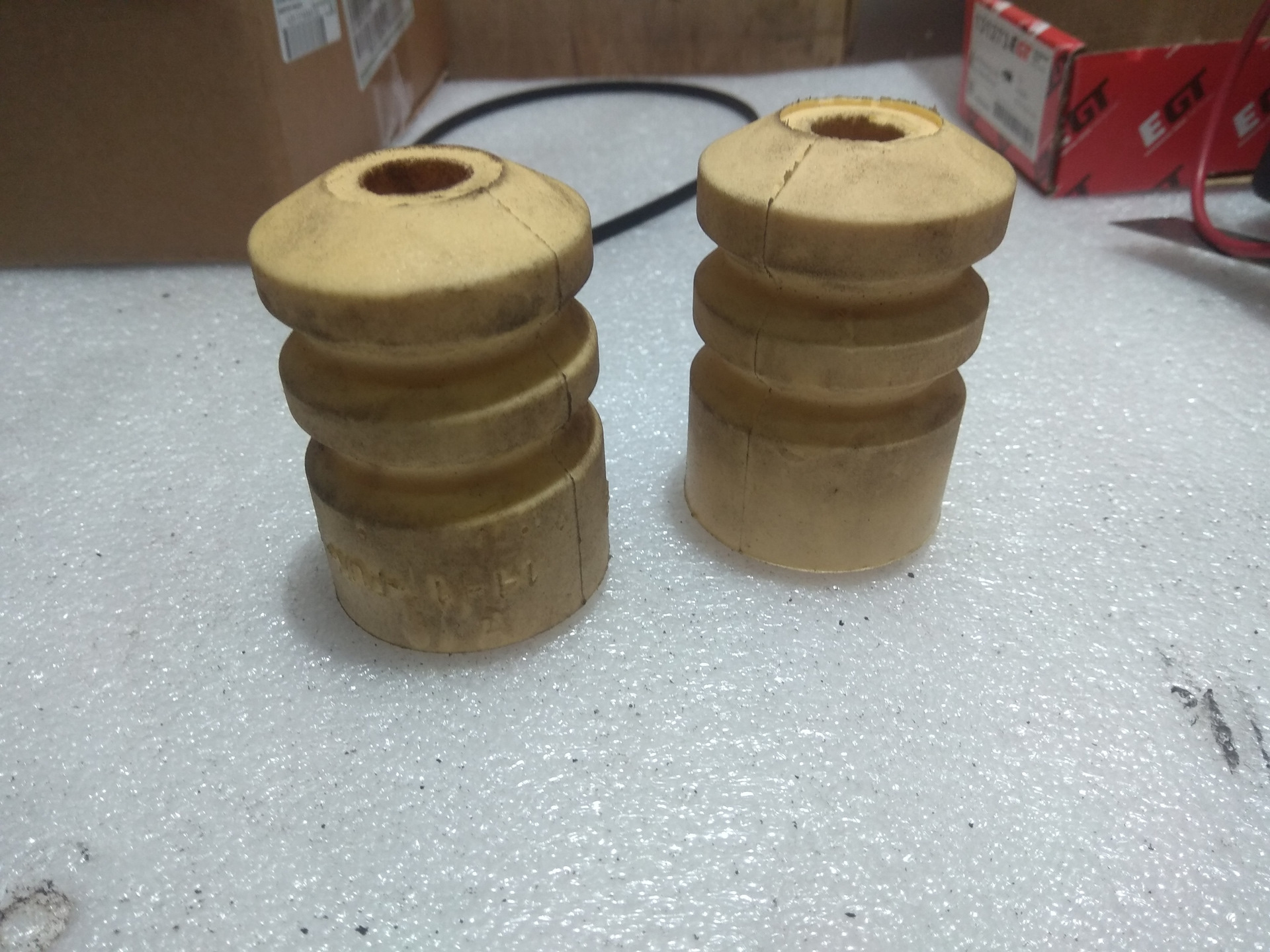

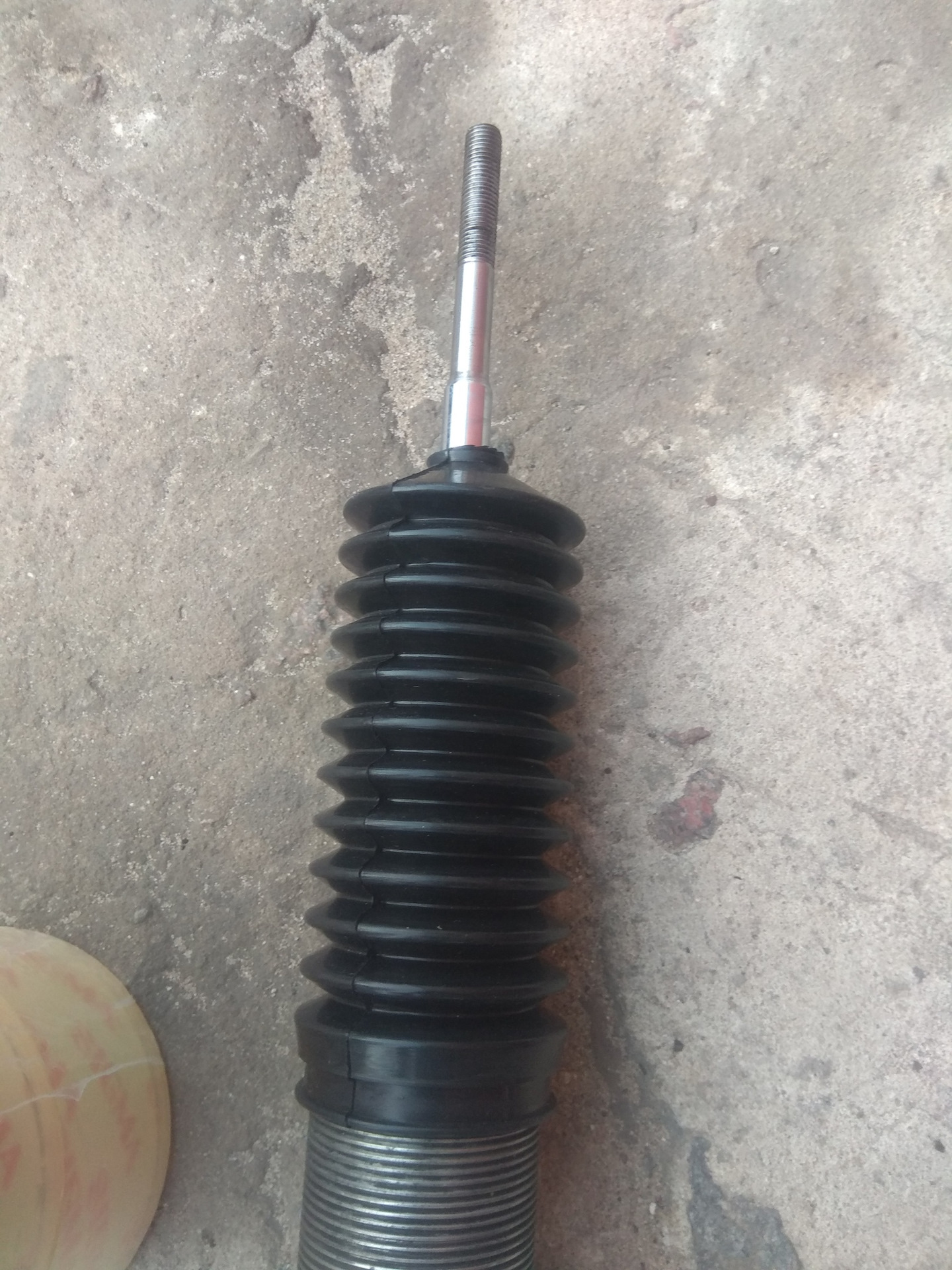

Далее следовала приобретение и замена таких расходников как пыльники и отбойники. Пыльники были приобретены от рулевых тяг ОКИ, а отбойник от задних стоек Калины. Обе приобретенные позиции претерпели некоторые доработки по своей форме и размерам.

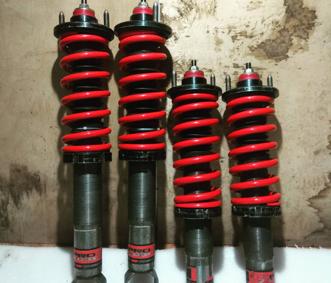

Так как все расходники были приобретены и основные этапы работ выполнены, то оставалось только дело за сборкой.
Спустя час времени стойки были собраны.
