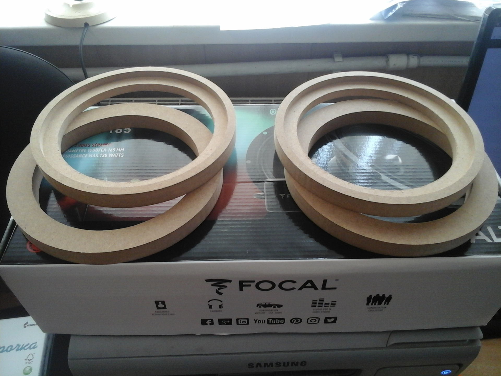

Заодно были куплены установочные кольца. Два обычных, плюс два с фаской, широкая корзина оказалось, однако.

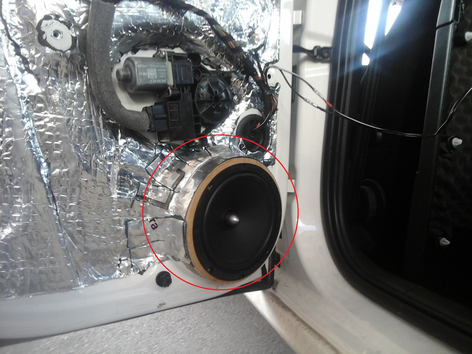

Устанавливал акустику в спец.центре. Все подключили вроде правильно. Езжу с ней уже неделю, пока «дрозда не даю», даю разработаться подвесу, хотя он и так не менее мягкий, чем у штатки. И так сказать даем намагнититься динамику (рекомендуют 15-20 часов.).
После установки акустики подиумы и все, что к ним прилегает, дополнительно залепил виброй. Во время работ по ШВИ дверей, еще с родным динамиком, все вокруг него укрепилось кусочками выбры. Потом на филенку двери лег большой лист выбры. После установки акустики на подиумы. Все вокруг них было дополнительно укреплено виброй.

Привет. Скажи пожалуйста как крепили проставочные кольца к двери?
Здарова. На обычные саморезы по металлу. А саму акустику к кольцам, тоже на саморезы, которые в комплекте шли.
Между филенкой двери (металлом)и колечками вибра, тонкая 1 мм.
Спасибо, думал как нибудь аккуратно закрепить на двери можно. Попробую через отверстия изнутри саморезами протянуть.
В студиях на болты с гайками кольца еще сажают+на герметик. Но я чет сомневаюсь, что не раскрутится.
