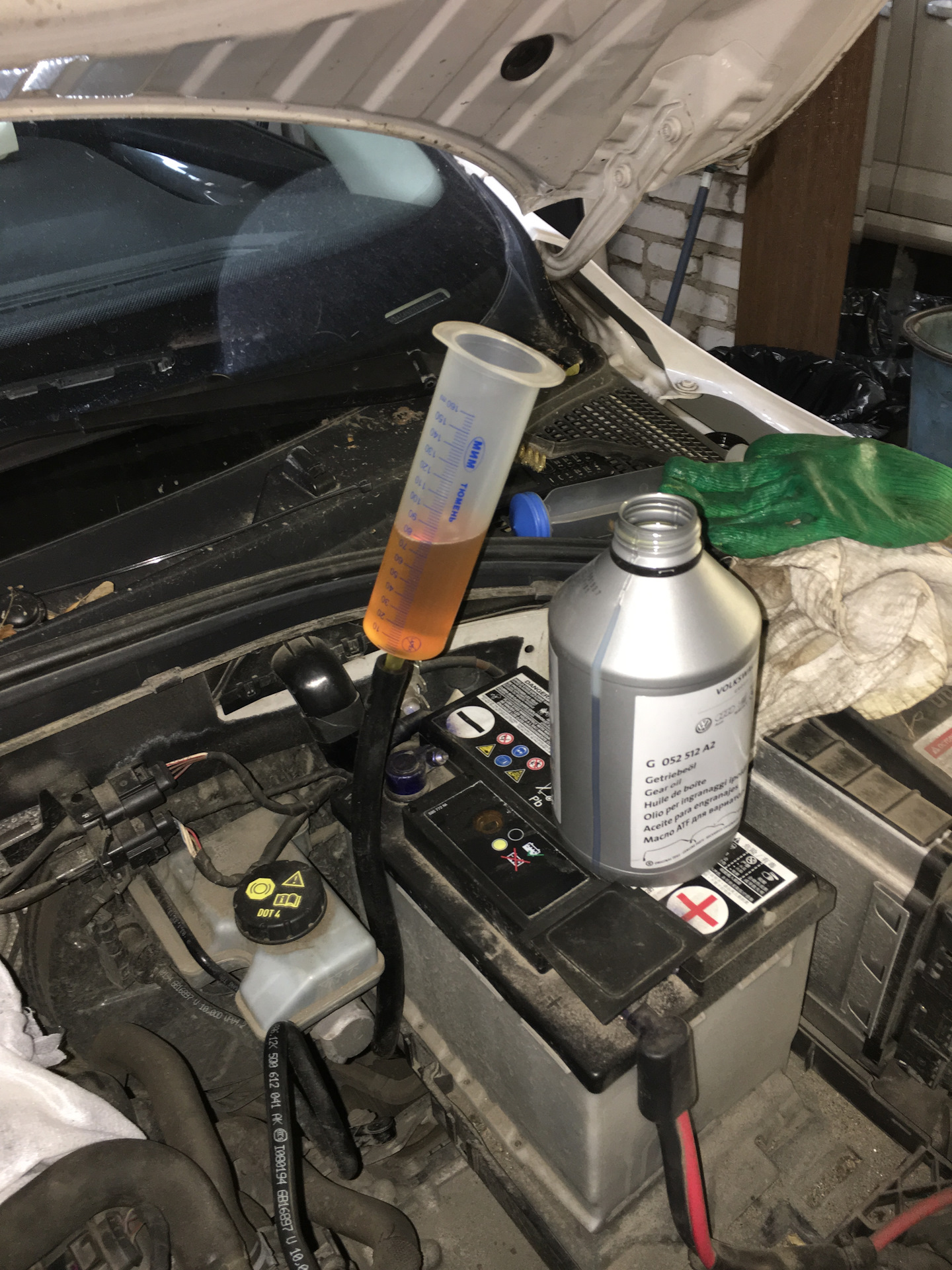

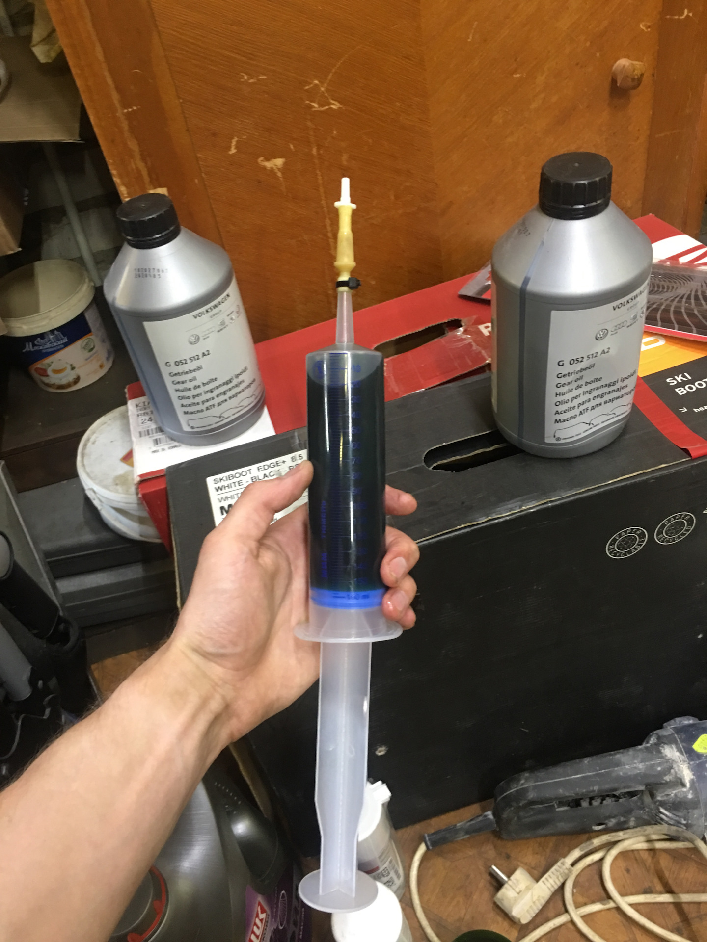

— шприц жане на 160мл (аля Кавказская пленница), чем больше тем лучше, не в каждой аптеке есть, пришлось объехать с десяток.
— капельница, резиновый наконечник с зауженным кончиком идеально плотно входит в отверстие сапуна мехатроника

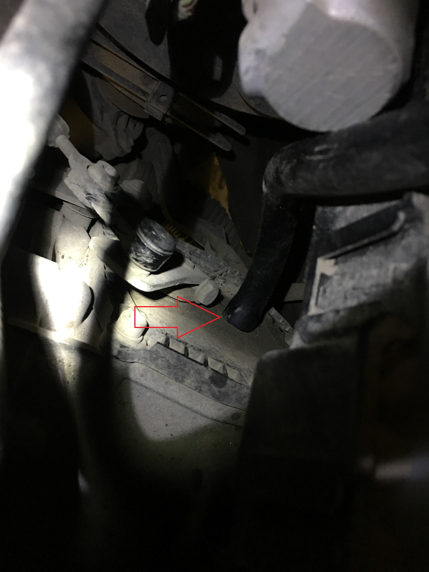

— шланг внутренним диаметром на 8мм для сапуна коробки, длиной 50см
— масло в коробку G052512A2 — 2л — 800р\шт
— масло в мехатроник G004000M2 — 1л — 700р

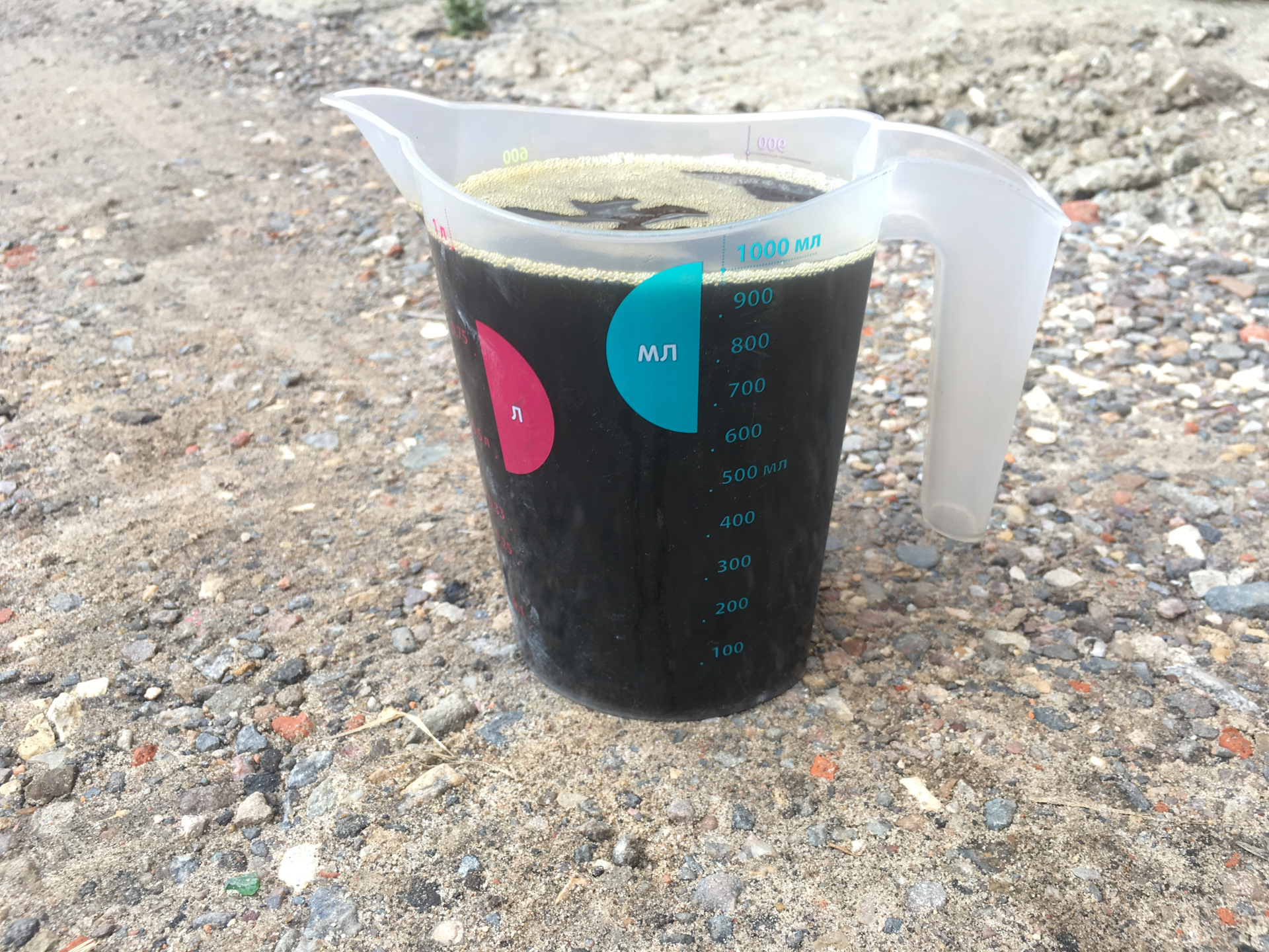

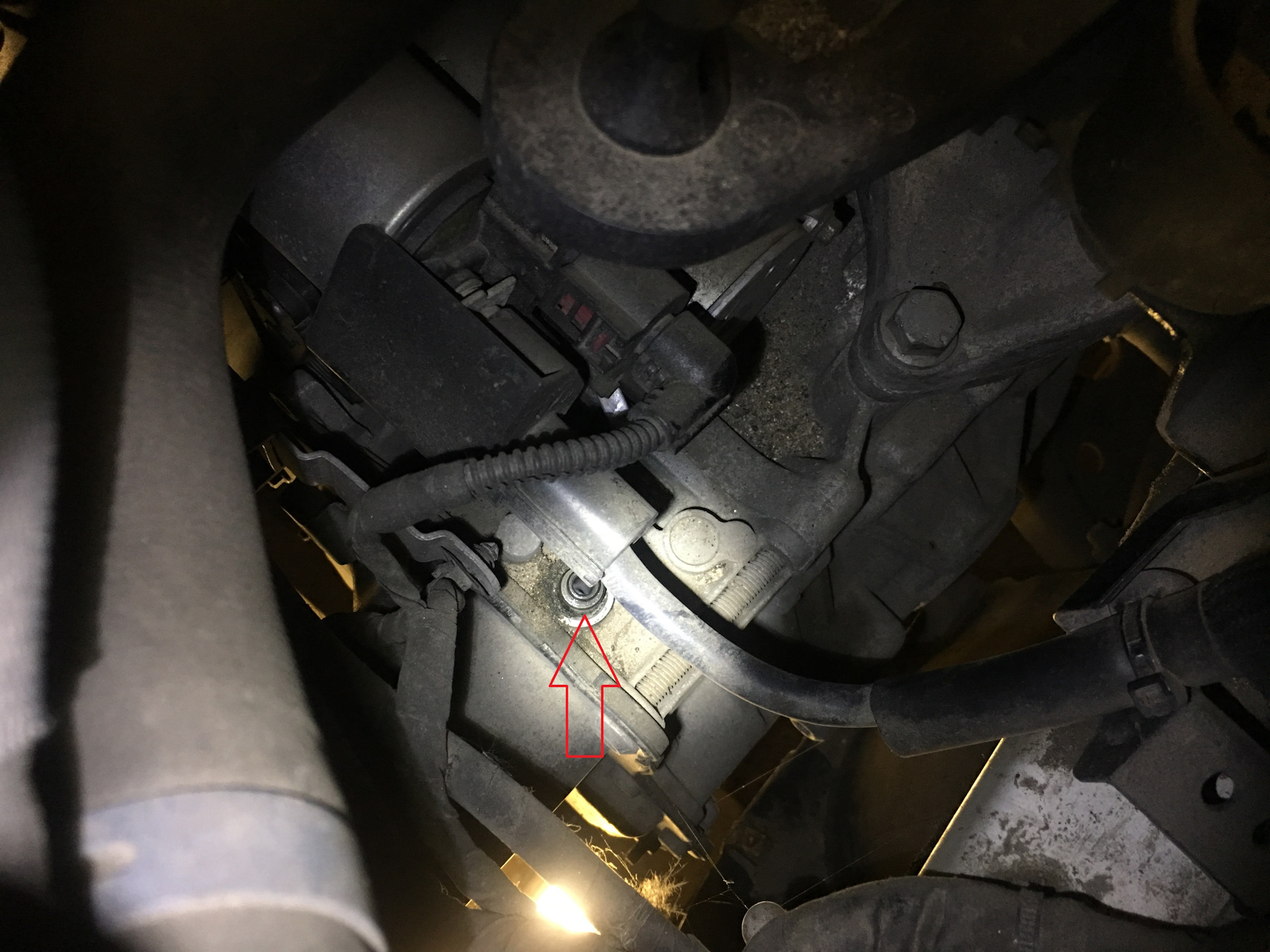

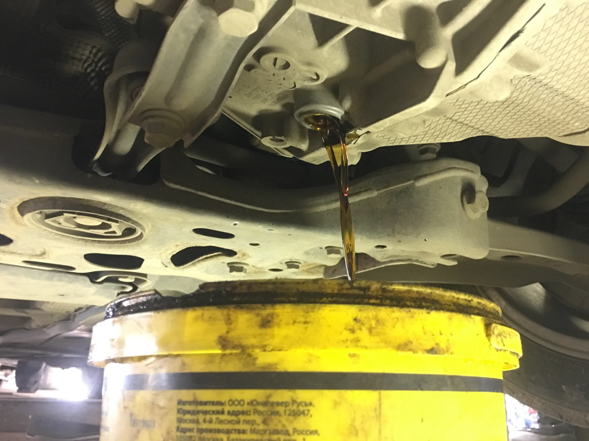

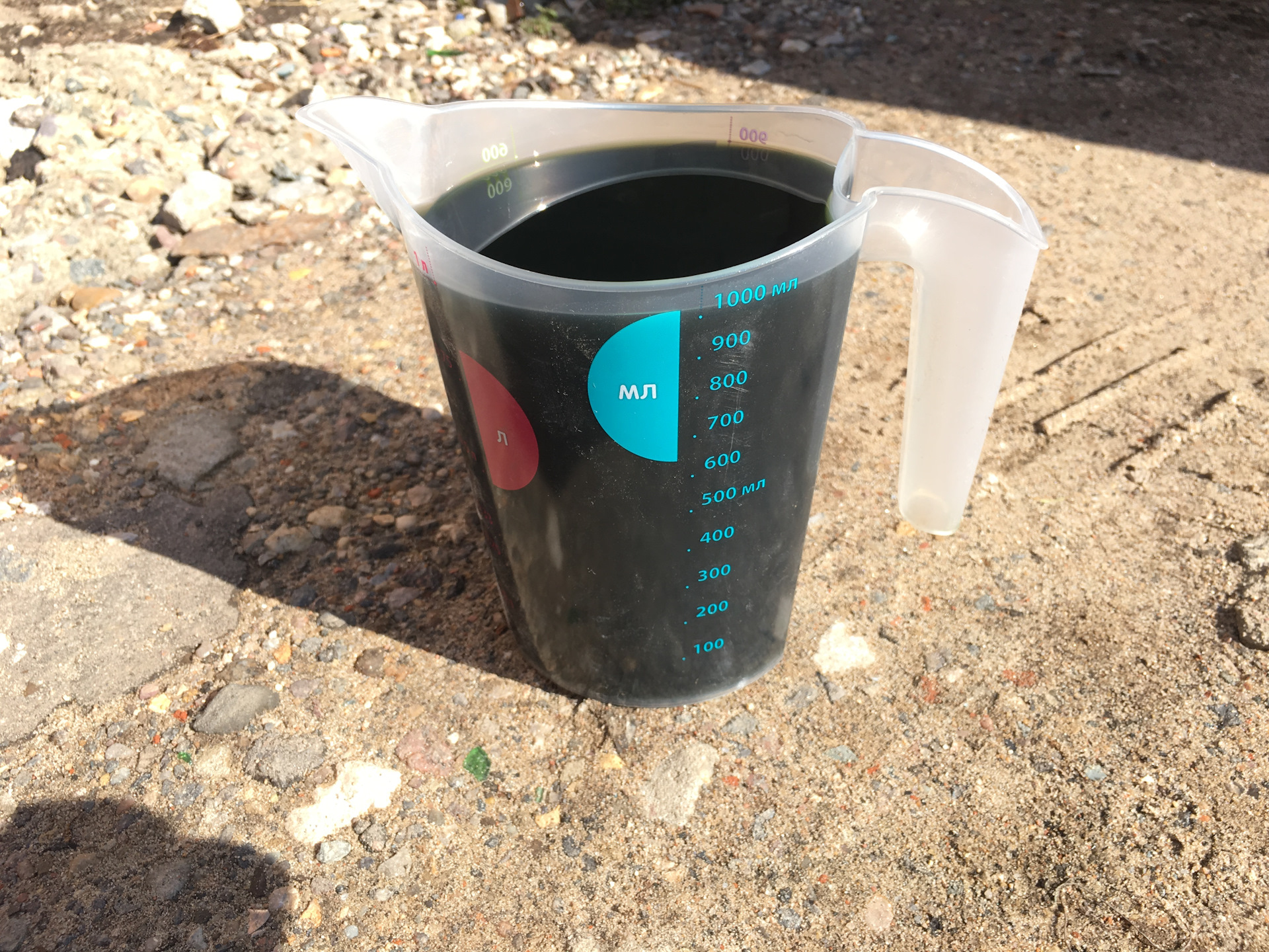

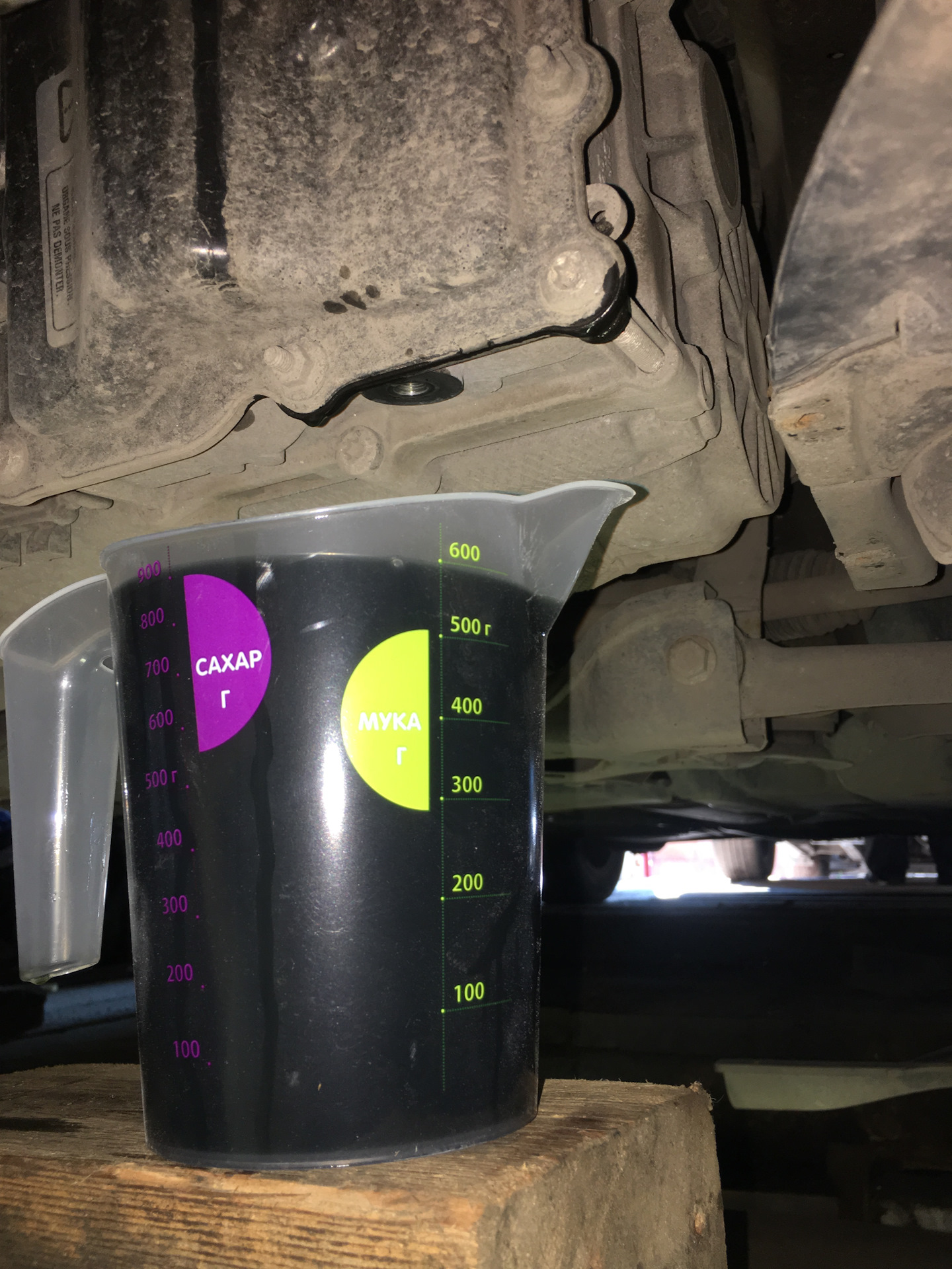

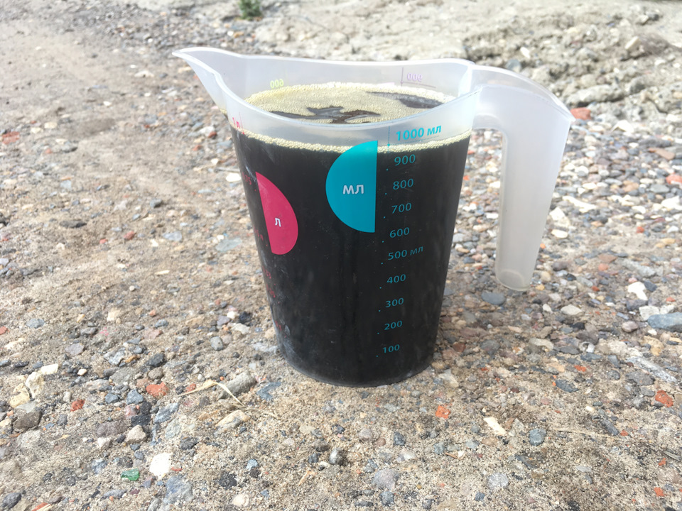

Сапуны снимаются руками, никакой грязи\песка не должно попасть внутрь, думаю это всем понятно "как отче наш". Заливал возвратно поступательными движениями шприца, иначе не льется. В коробку 2л, слилось 1,7л. В мехатроник 1л, слился 1л. Слитое масло в обоих случаях было более темное. Никакое навесное не снимал, ко всем отверстиям доступ удобный. По ощущениям переключения стали более плавные, но это не точно, возможно эффект плацебо.
Мехатроник:
КПП:

С мехатрона слили 700г. Как это критично ? На светофорах загорается и моргает D
беспонятние
SparXXX-11011985
Такая же ситуация. Что помогло?
Залили оригинальное масло и все ! Этот ликвимоли убил 3 дня жизни…

А какого года машина? У меня 2016-го, из коробки слилось всего 1,5 — 1,6 литра…
13, в профиле есть инфа о машине.
