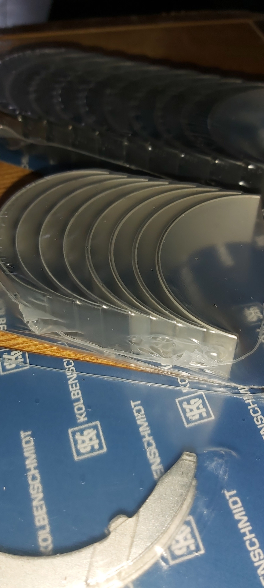

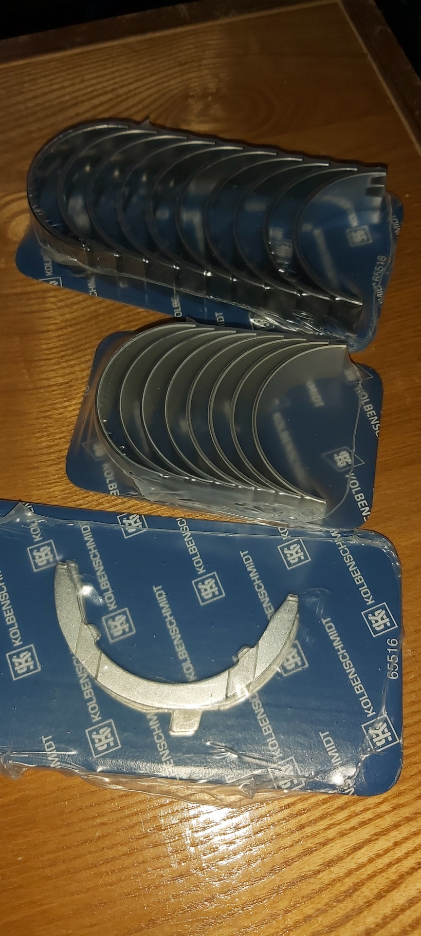

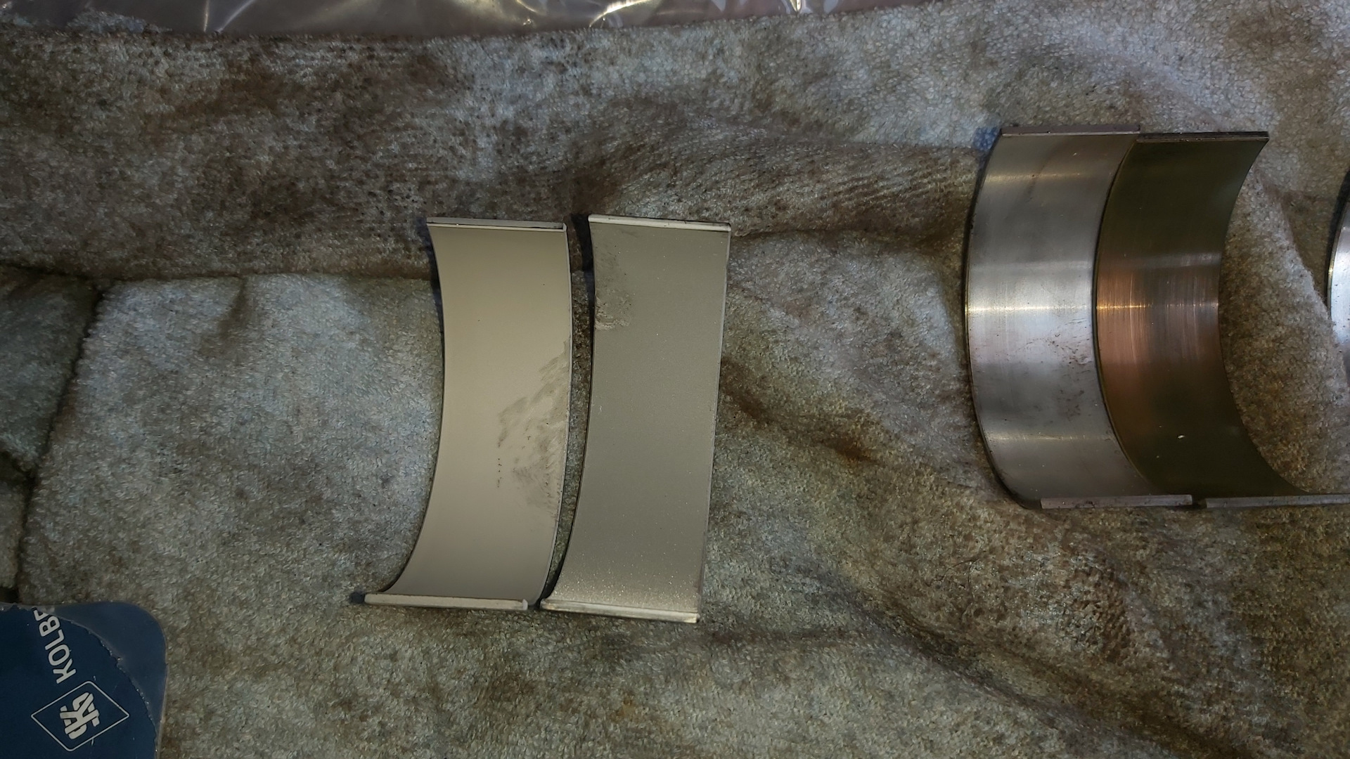

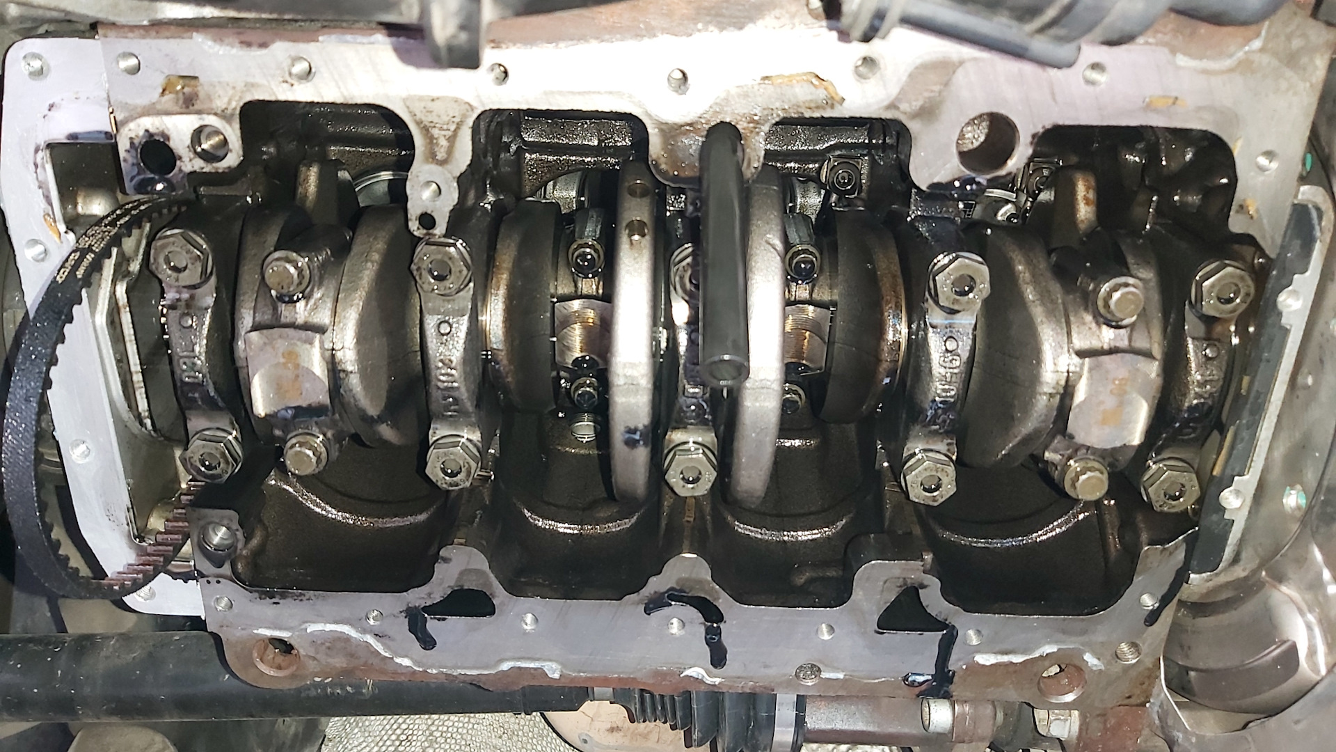

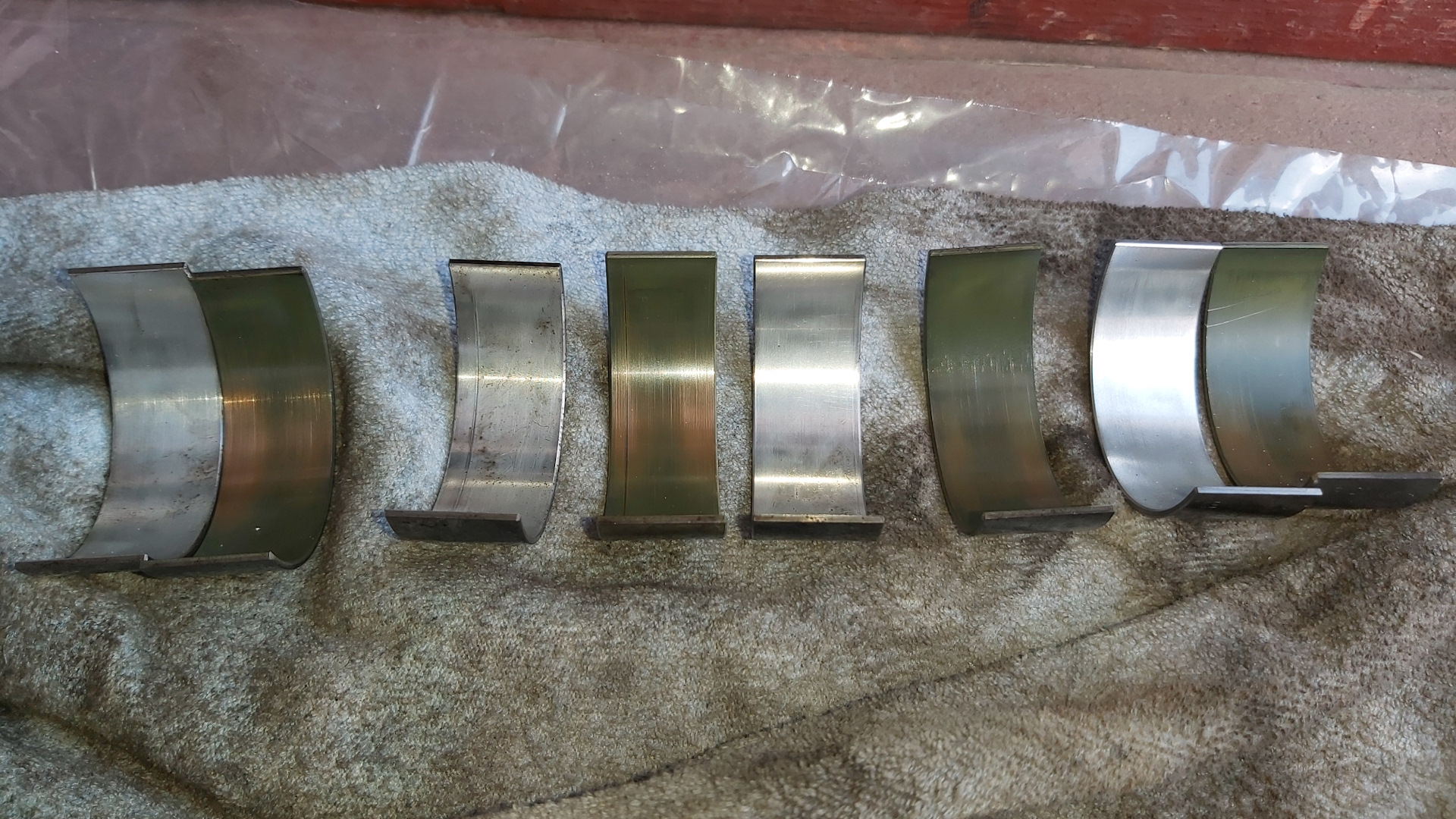

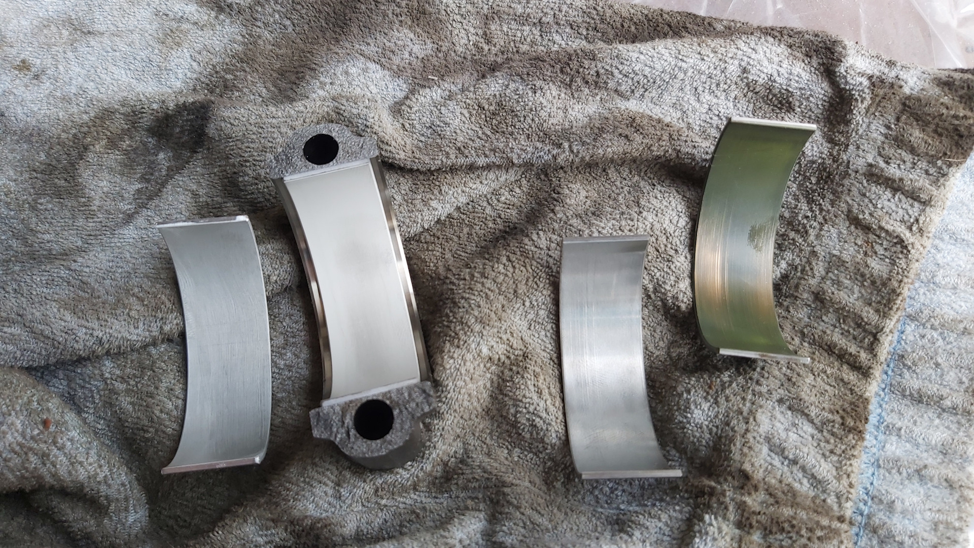

Уже долгое время напрягает непонятный звук, точнее стук на холодную, который никто не слышал кроме меня . Со временем он усилился в итоге даже летом слышен при старте, при снятие поддона обнаружил :потёртые верхние вкладыши шатунов, сразу заказал их + полукольца и коренные.

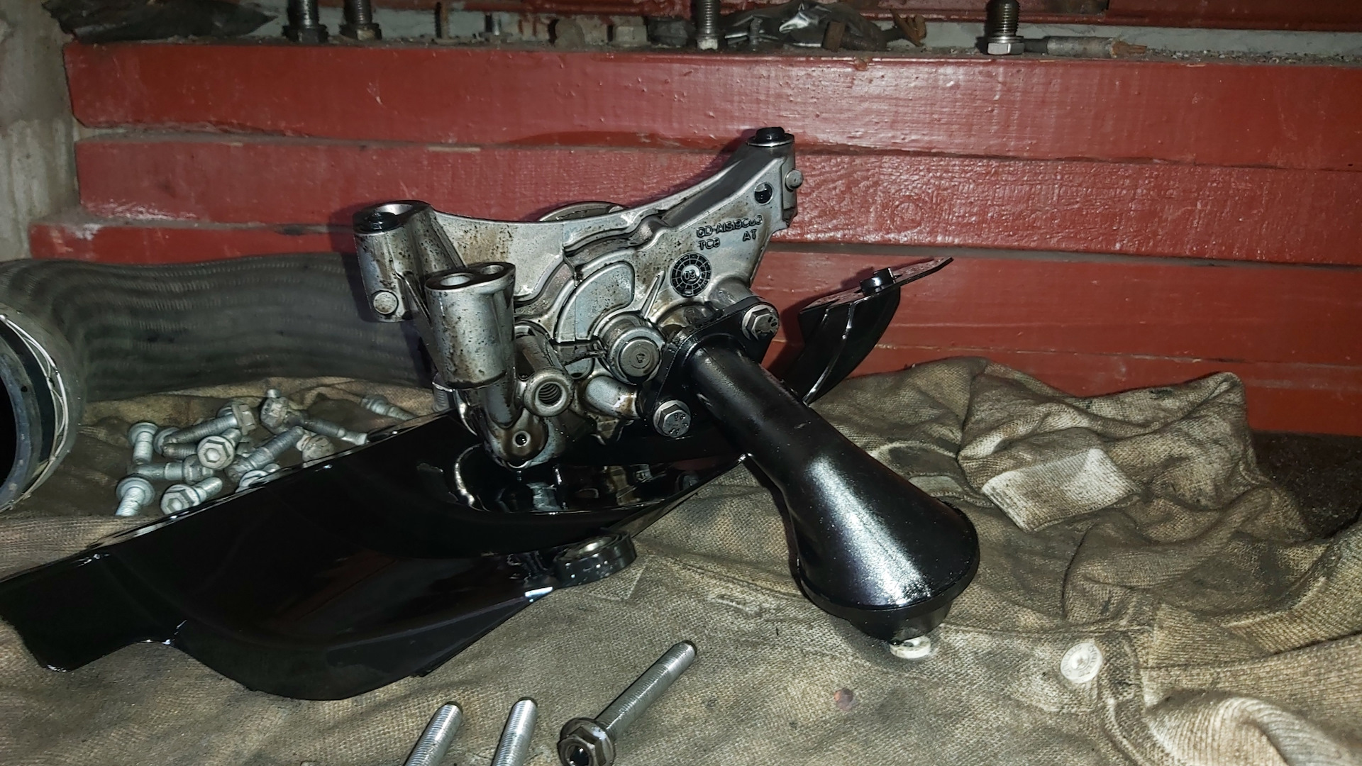

Только насос, никаких балансиров
Первый цилиндр

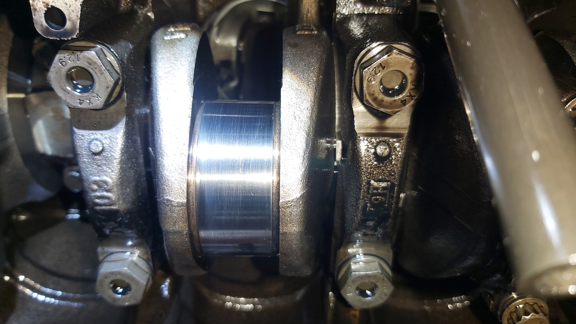

Коленвал отличный

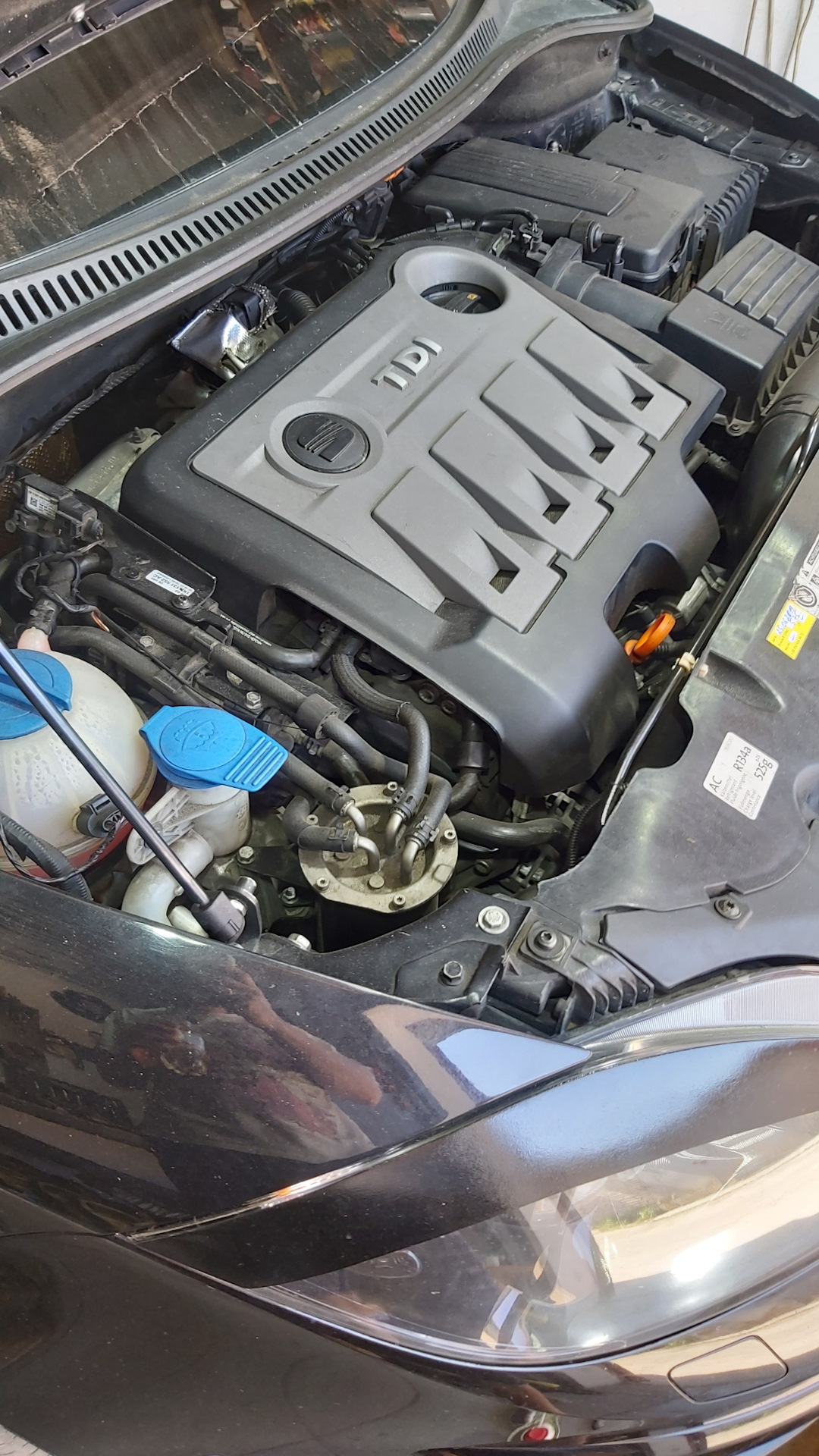

Общее селфи 👌

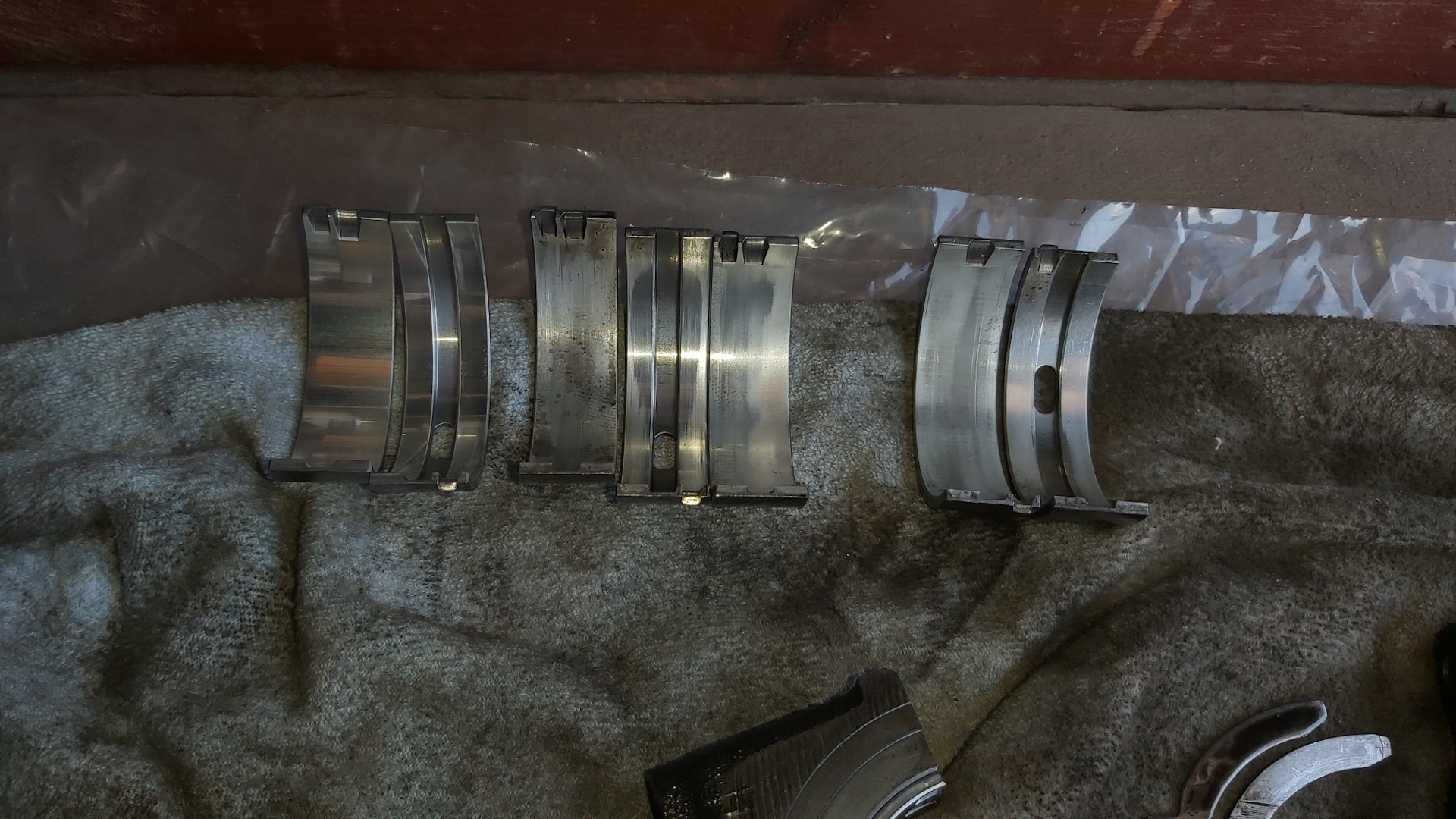

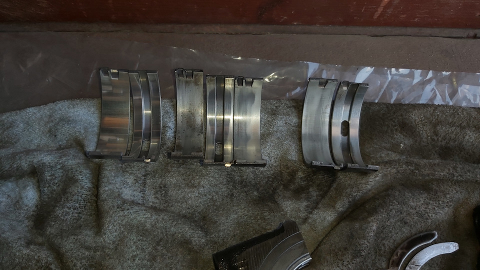

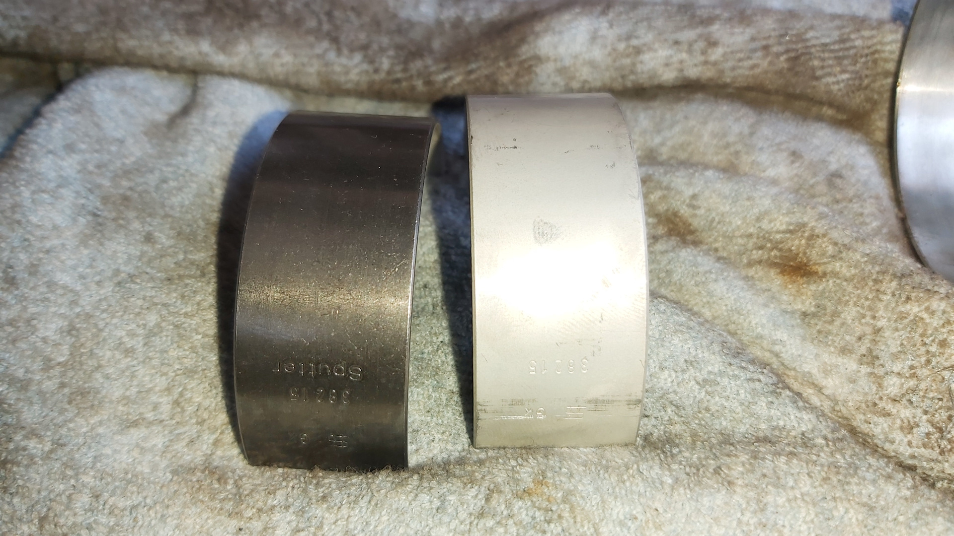

Коренные со следами износа на втором задир

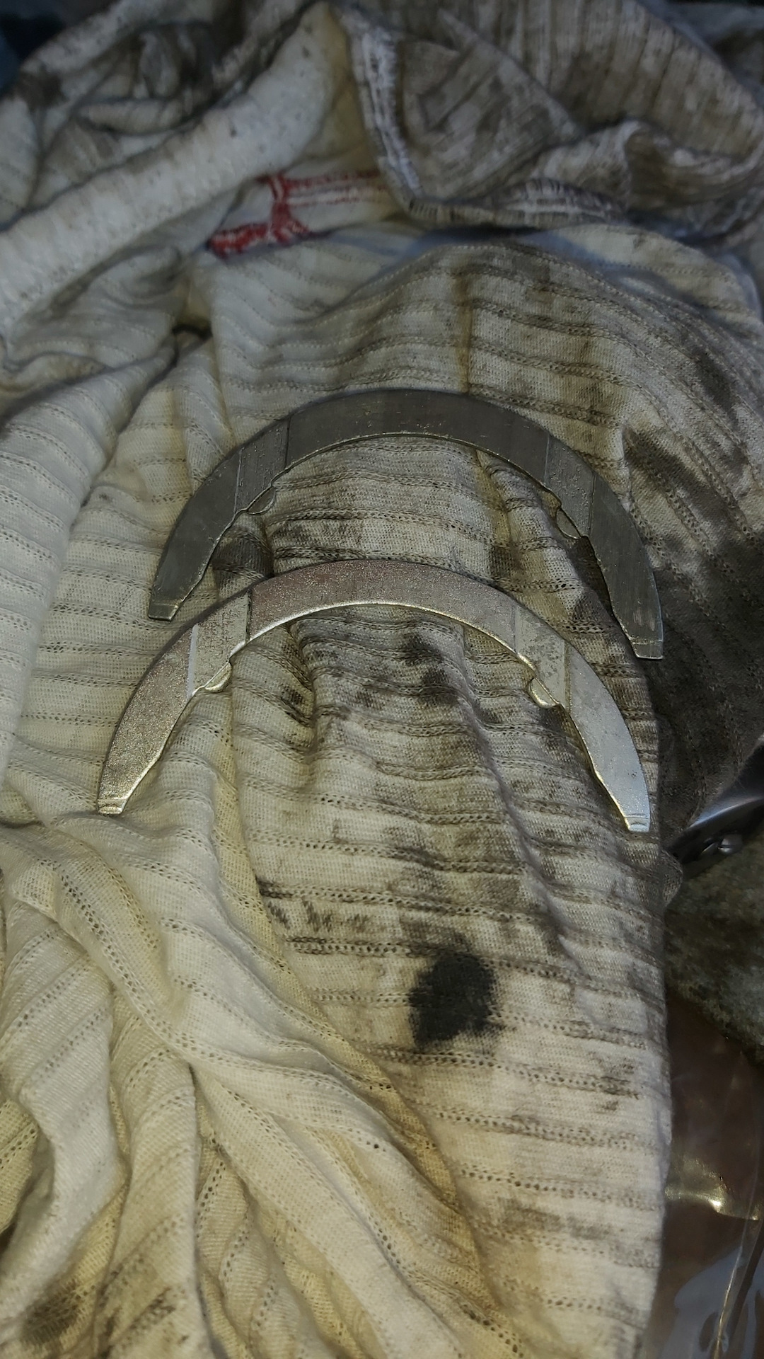

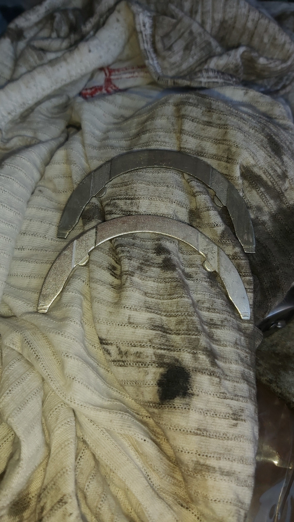

Полукольца слегка затёрты
Вал как с завода

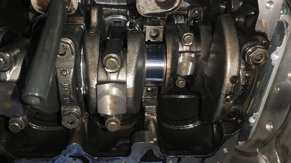

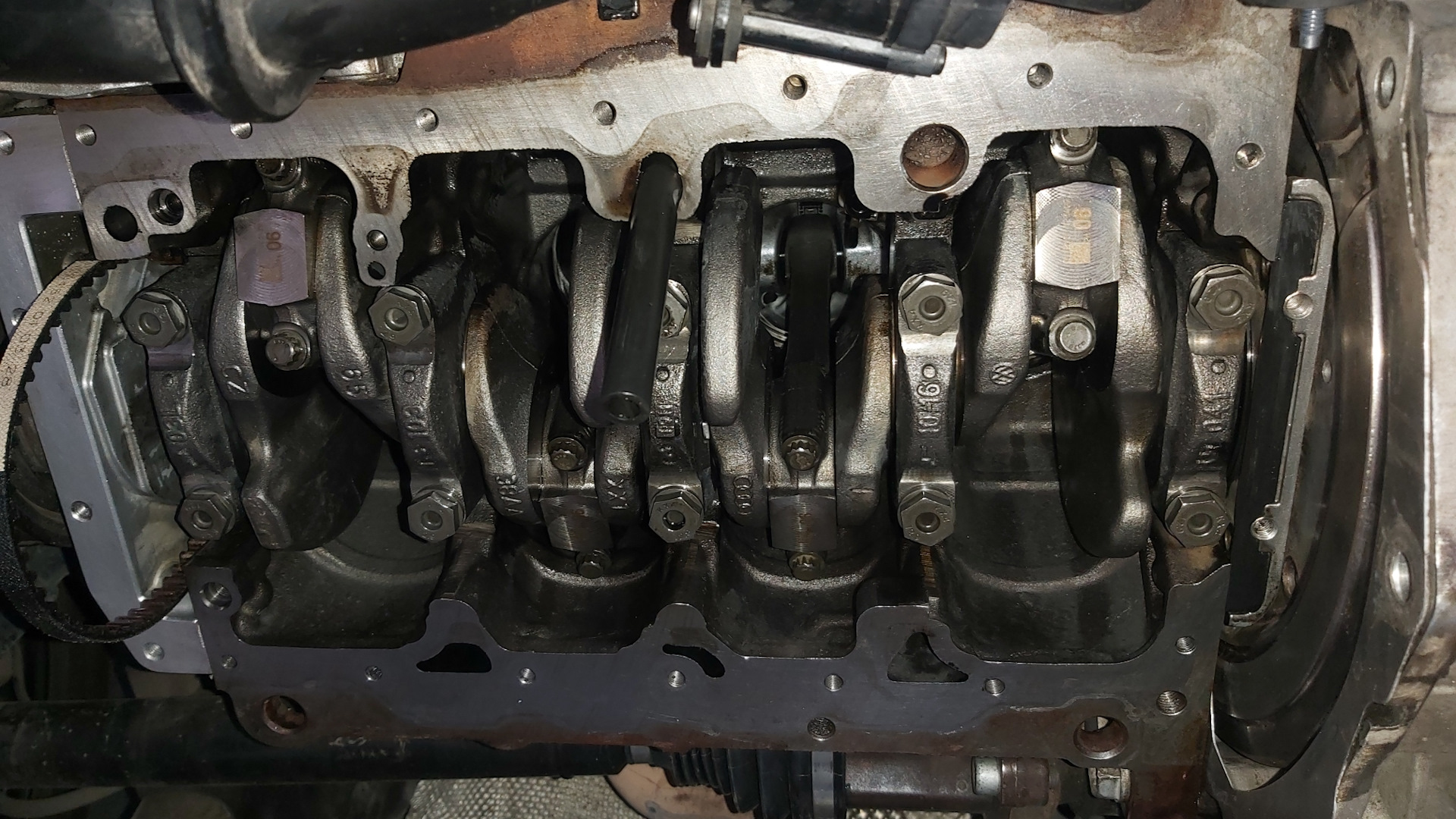

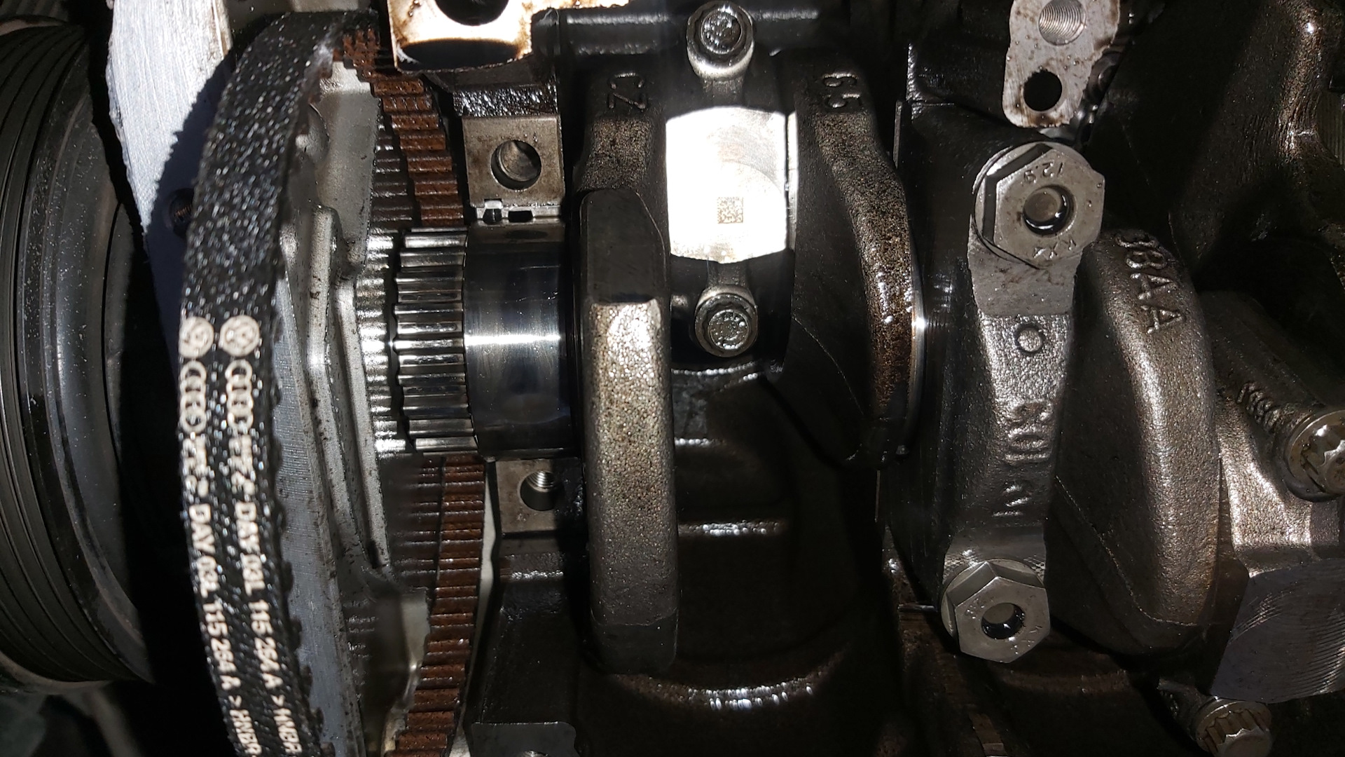

С первым коренным потратил много время, грм тянул в верх
Запчасти на фото: 115256

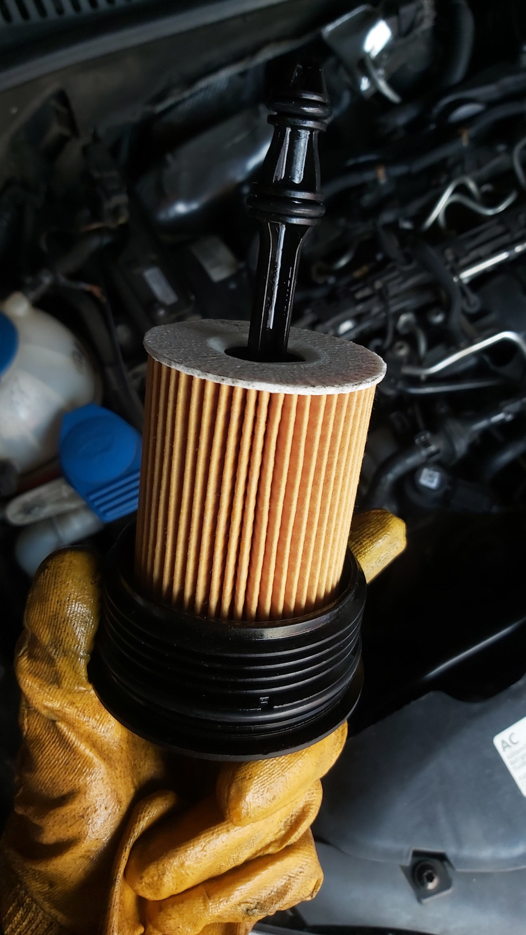

Хоть мотор чистый внутри, уже хорошо 👌

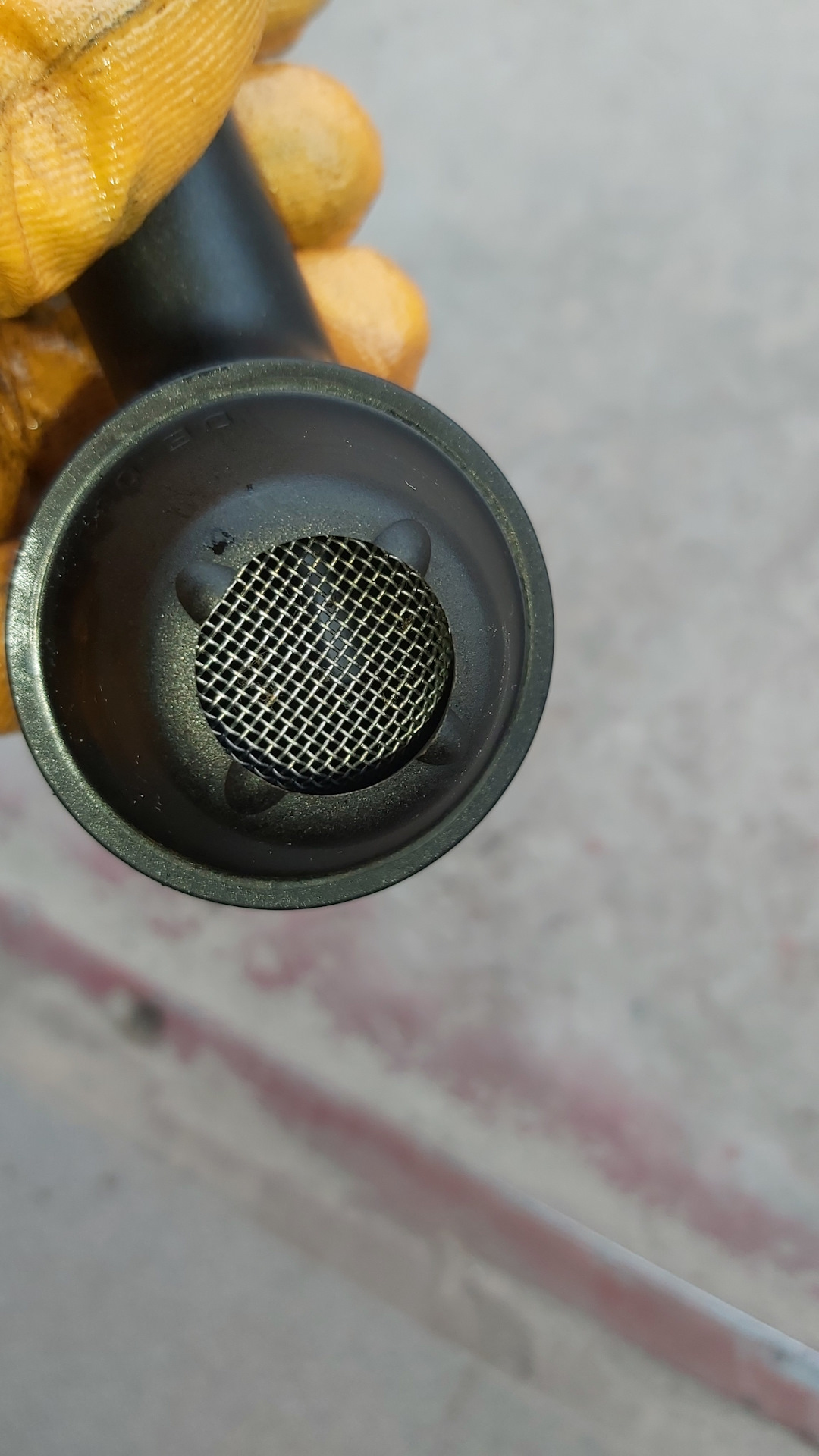

Маслоприёмник промыла, был чистый.
Сразу заменил масло

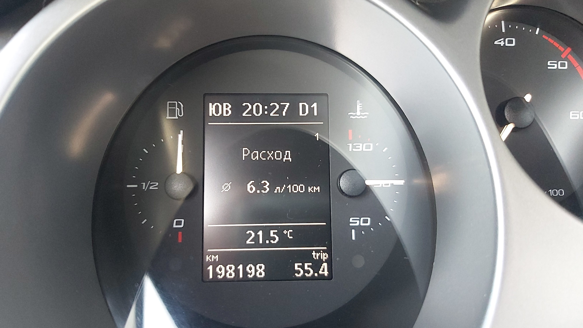

Теперь 200 км в режиме пенсия 90++ 😆😆😆 не больше 1500 оборотов на 6й передаче. При обгона до 1800 🤯🤯🤯🤯🤯
Вот с таким расходом по Киеву

привет! их можно поменять без снятия движка?
А как ты думаешь о чем эта запись ?
Привет. Машины наверное уже нет, но если помнишь расскажи как поменял верхние коренные без снятия коленвала? Путем замещения или? Буду очень признателен ибо есть тот же стук на холодную со стoроны первого цилиндра.
замещением .

Скажите тот звук ушел после замены вкладишей?
Да
