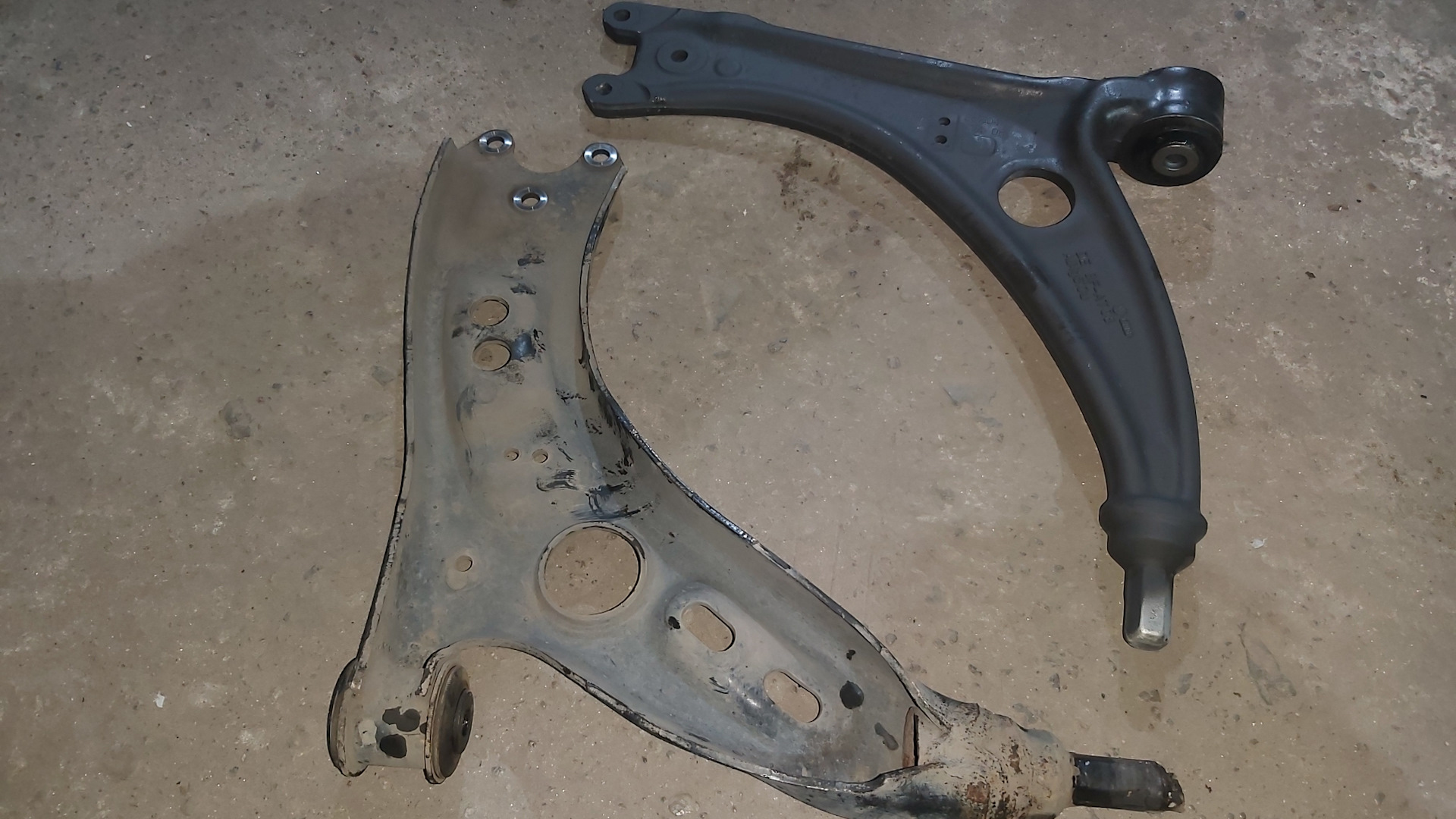

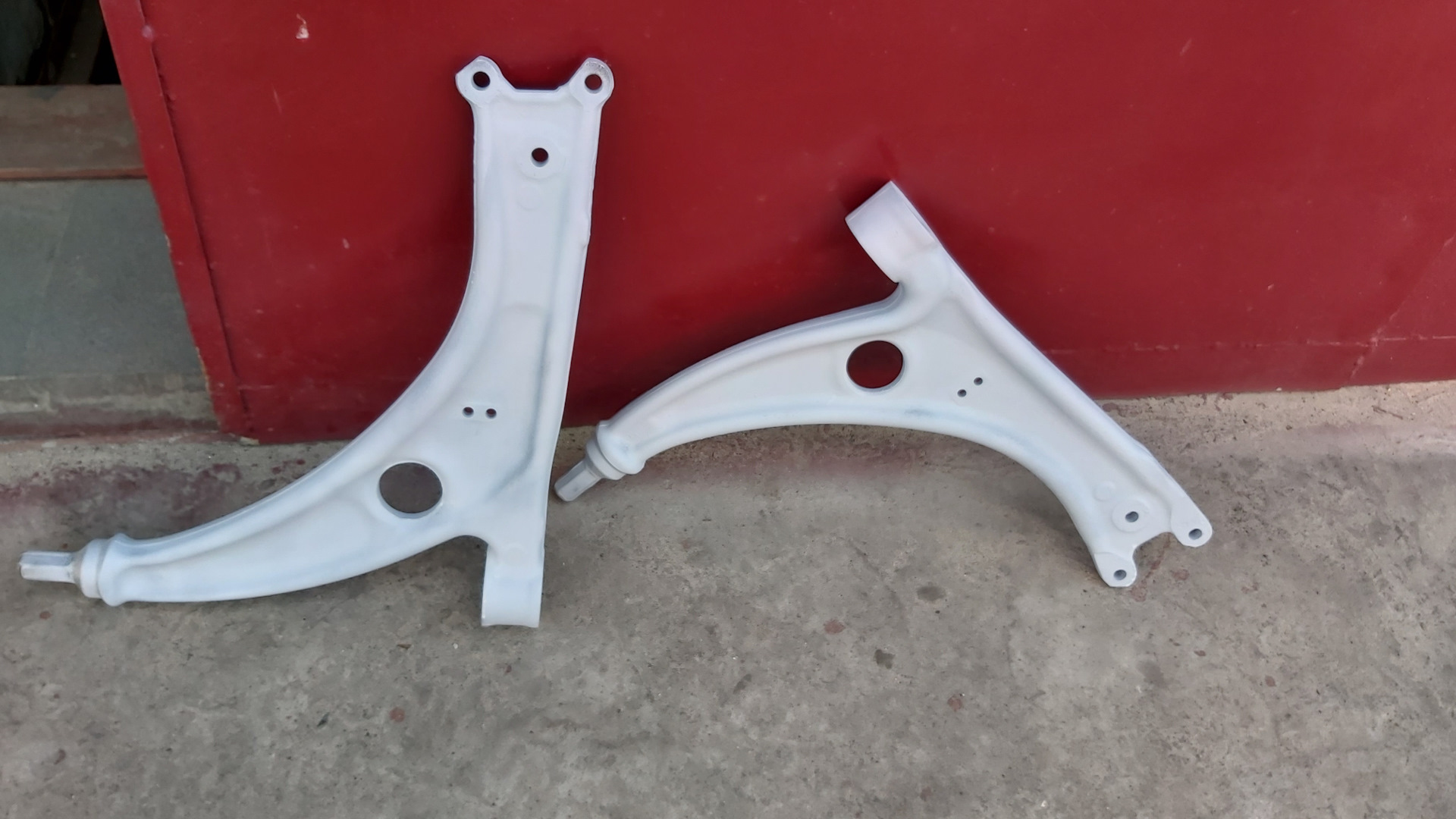

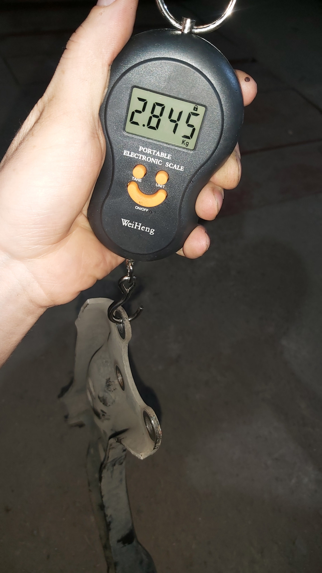

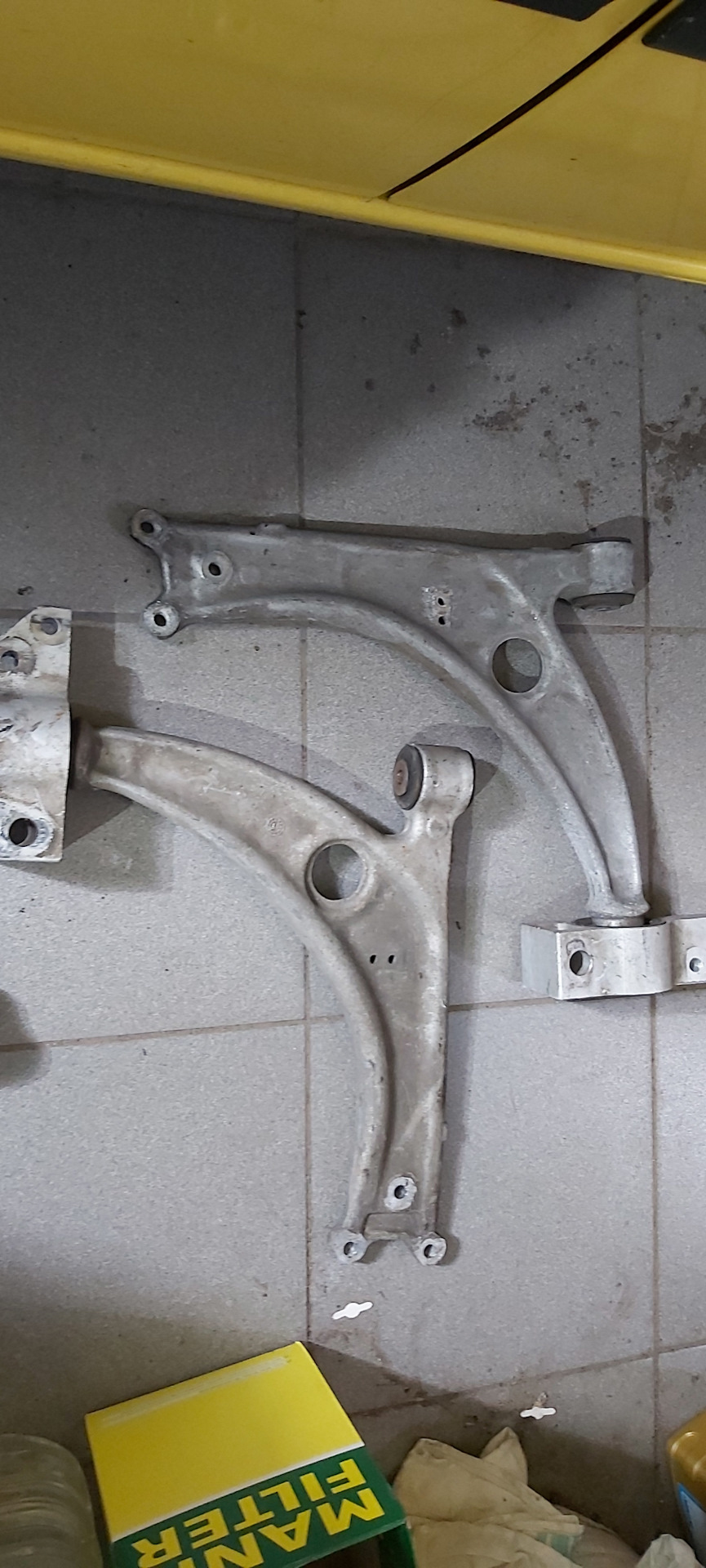

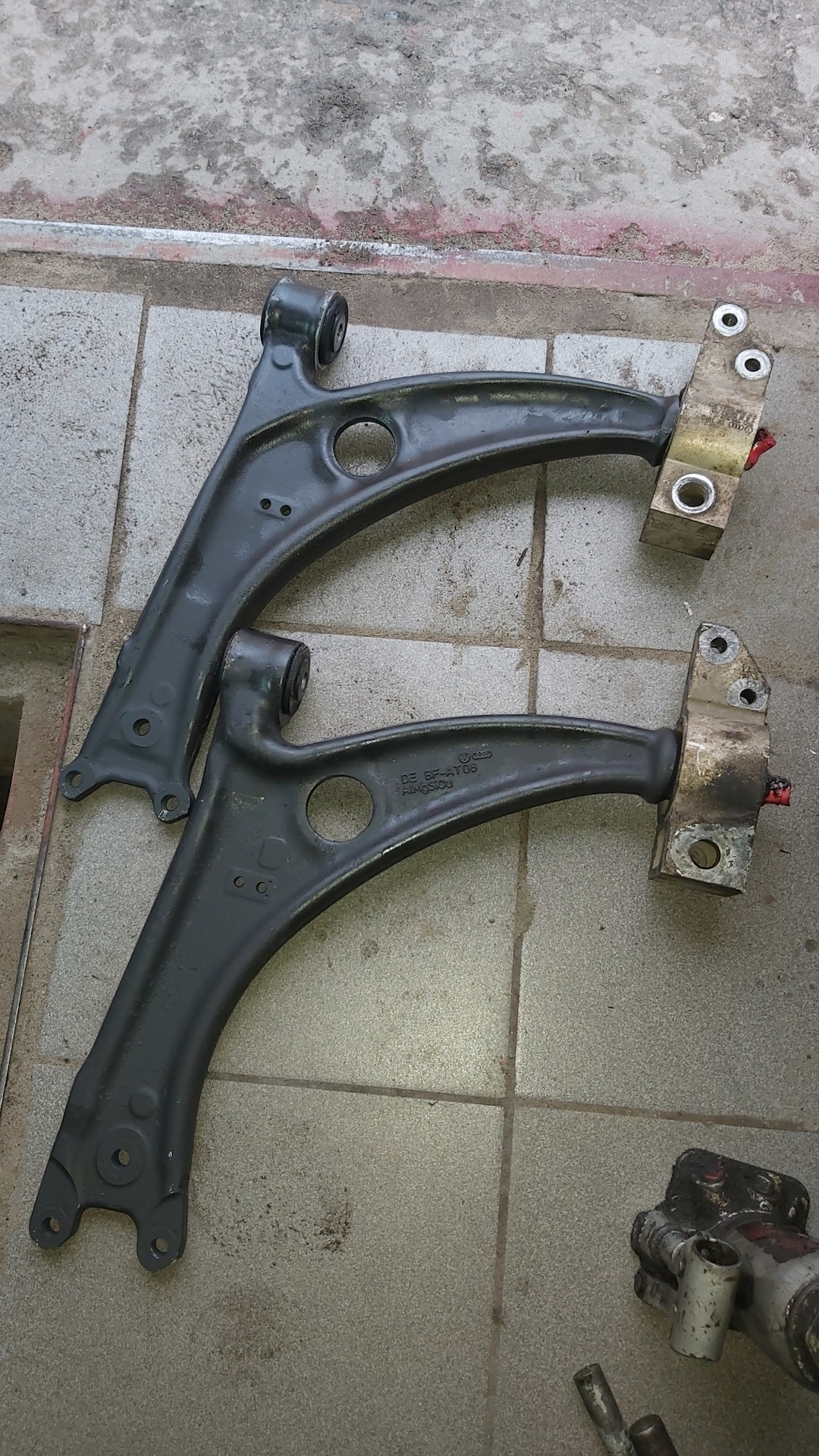

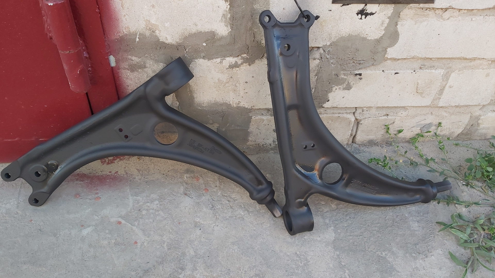

Не знаю что дадут рычаги, решил попробовать

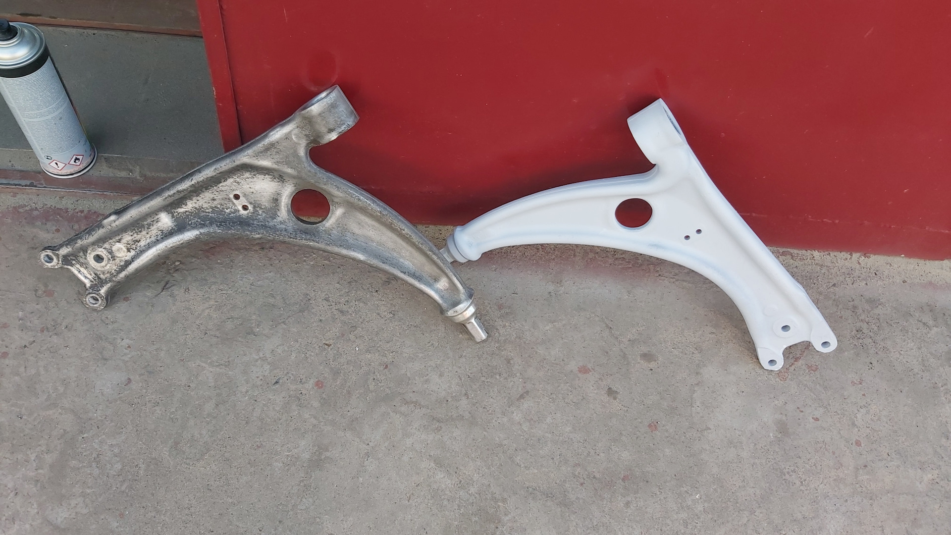

Задул грунтом и термостойкой краской

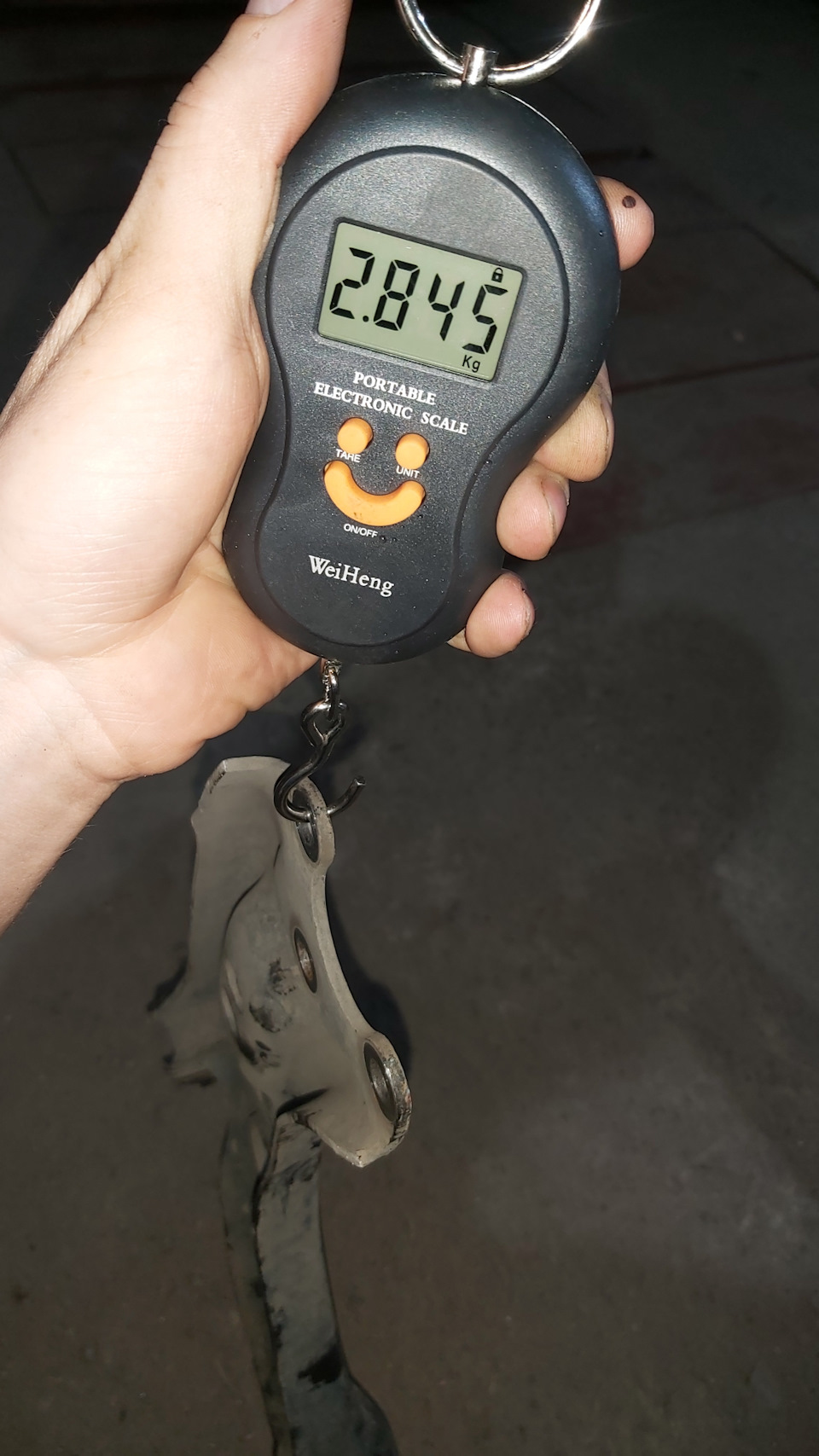

Родной и алюм легче на 0.8 кг

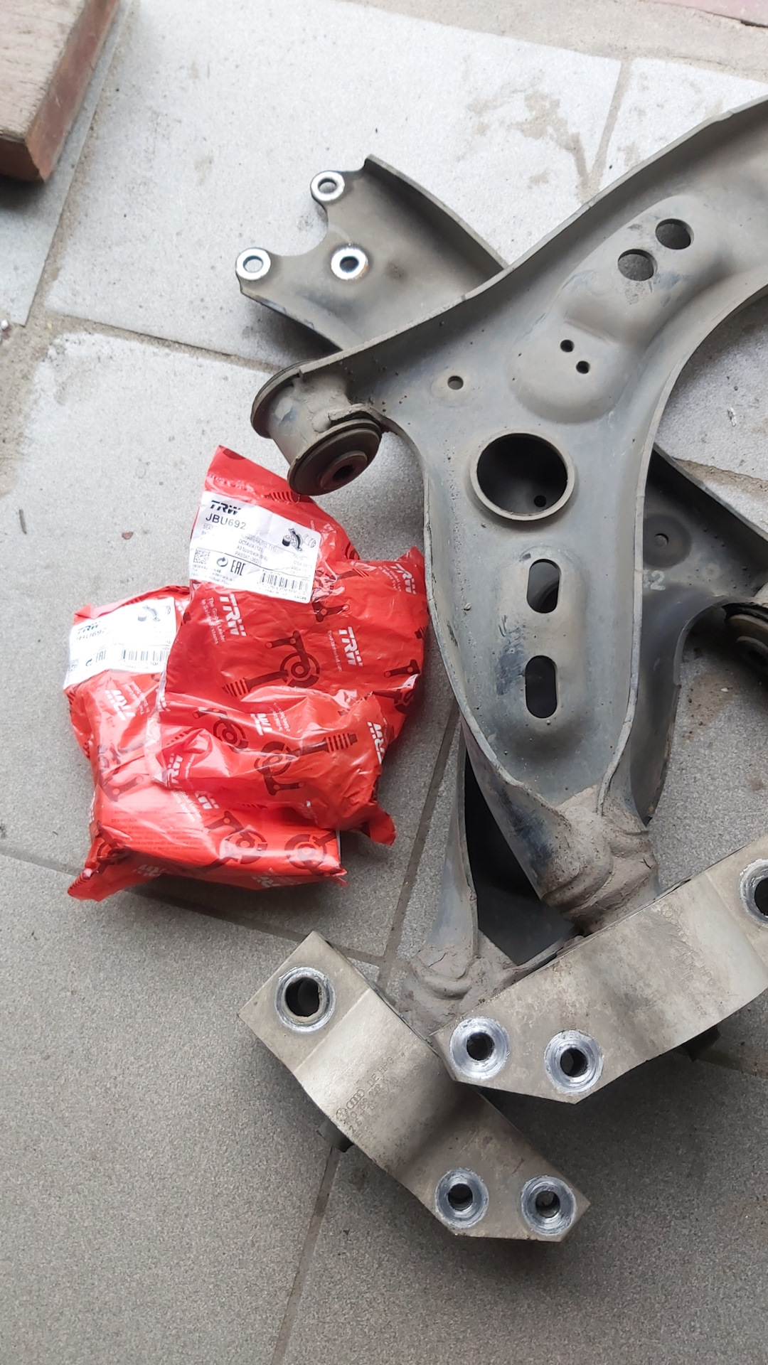

Сайленты взял трв. Походу качество упало, Сайлент попался кривой

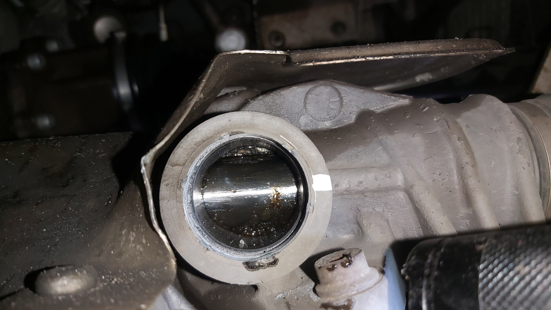

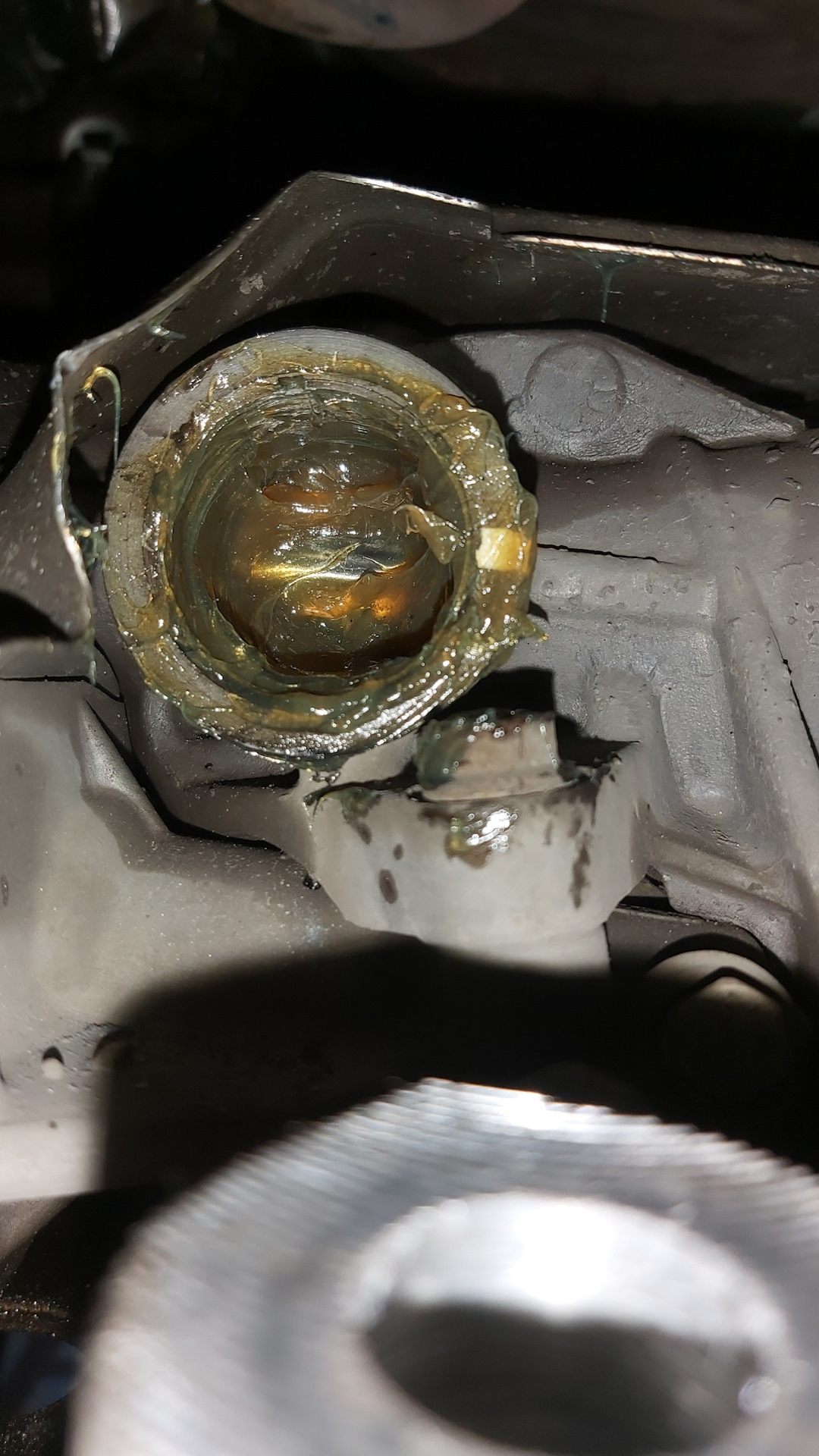

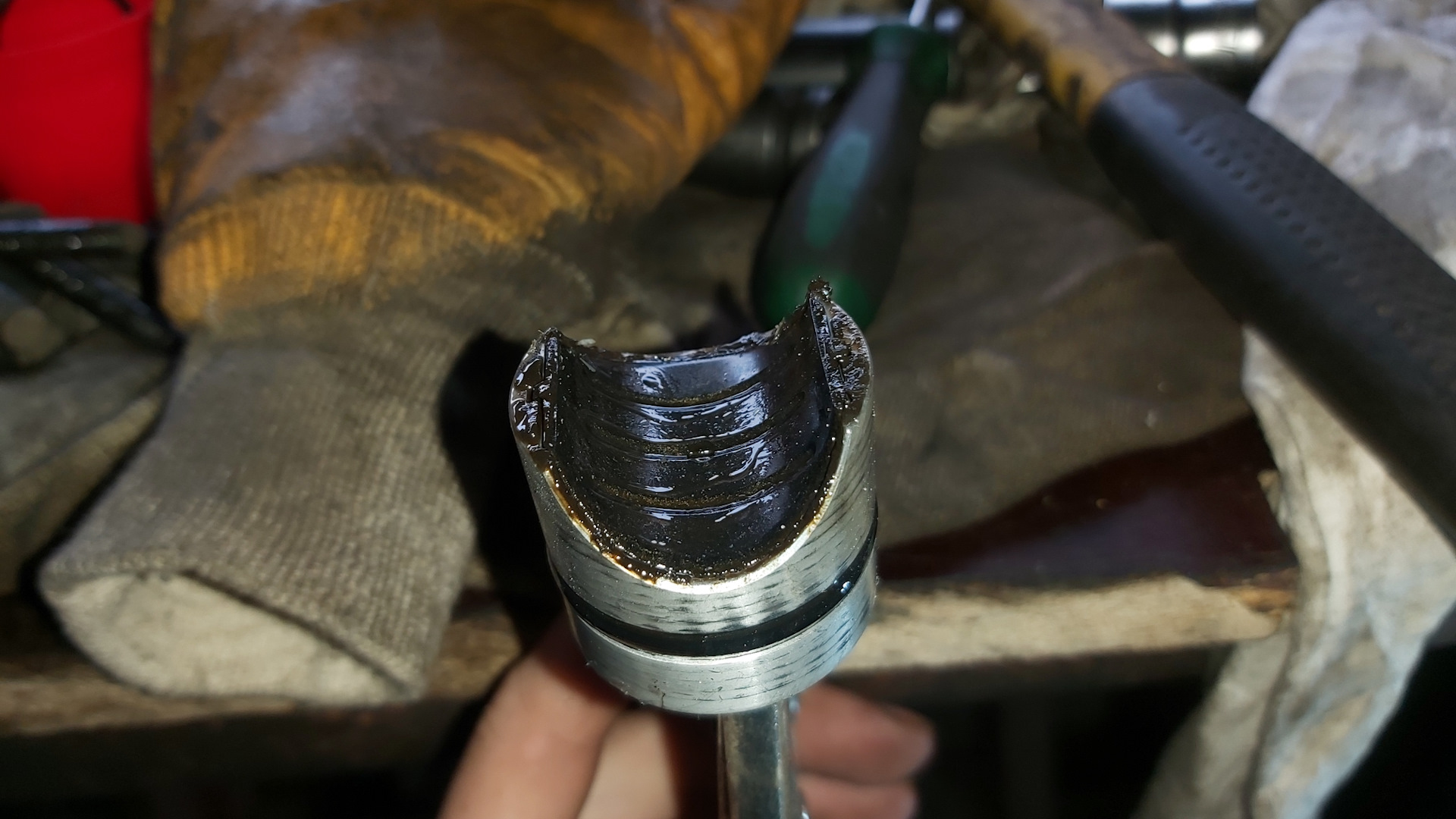

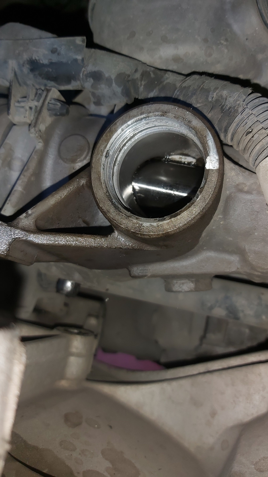

В рейку набил смазки и поджал немного

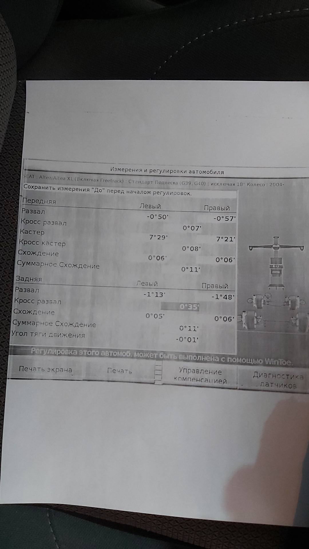

Без развала точно не скажу как оно. Определённо более жёстко. Но золовка стала тише
Запчасти на фото: 221861

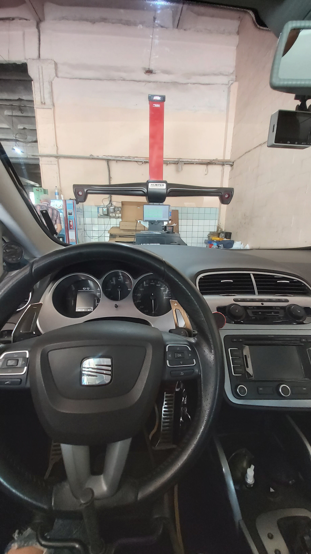

Сделал развал у Миши на красном хуторе. Советую толковый развальщик
