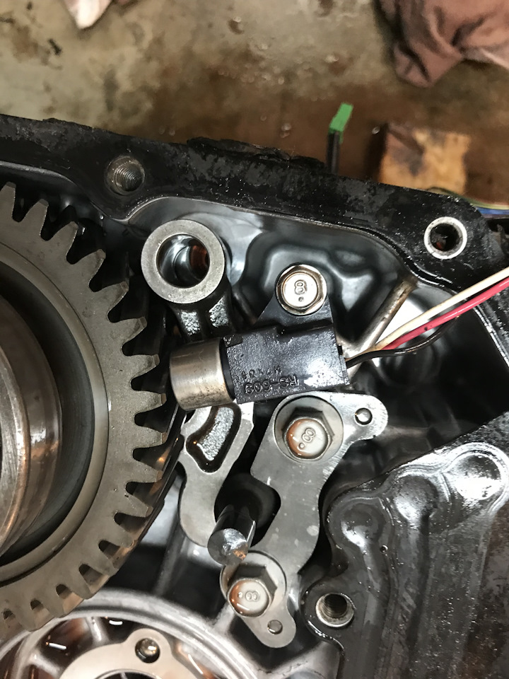

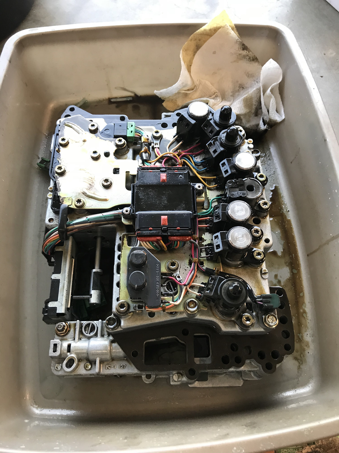

С момента ремонта механической части хвостовика с заменой atf и обоих фильтров акпп проехала 1,5 тыс км и вылезла всем печально известная проблема — сильный удар при переключении с 2 на 3, загорелась гирлянда и выявлена ошибка p1710. Вердикт не утешителен — нужна замена датчика скорости вращения находящегося в гидроблоке.
О причинах выхода его из строя спорят по сей день. Возможно это перегрев, возможно избыточная количество стружки, а может и его генетически слабая живучесть…
Так или иначе ремонт начат.
Что было куплено:

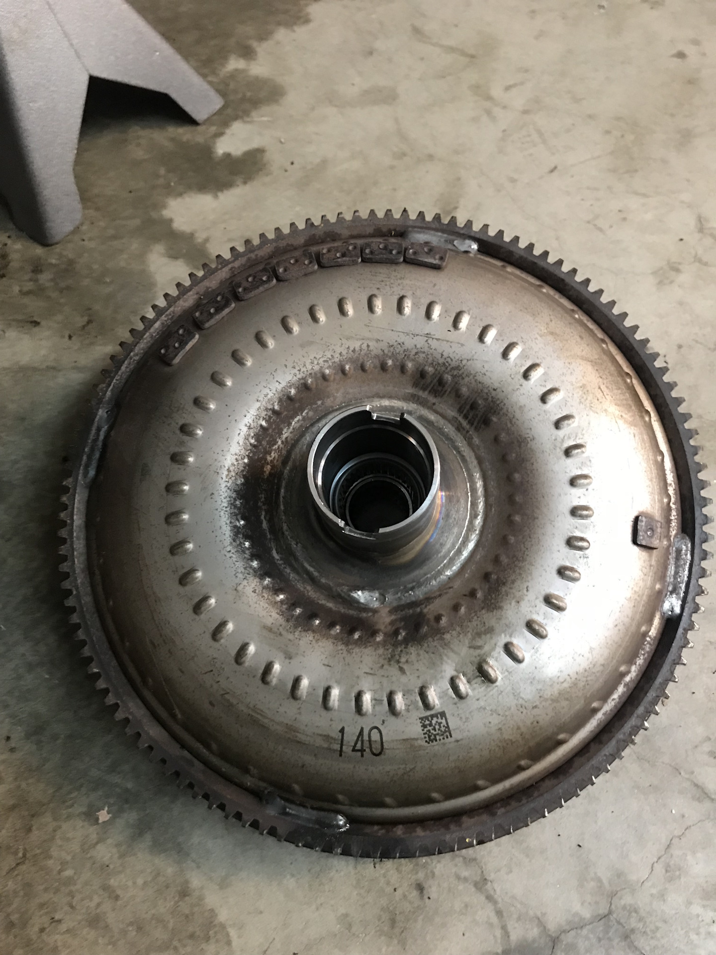

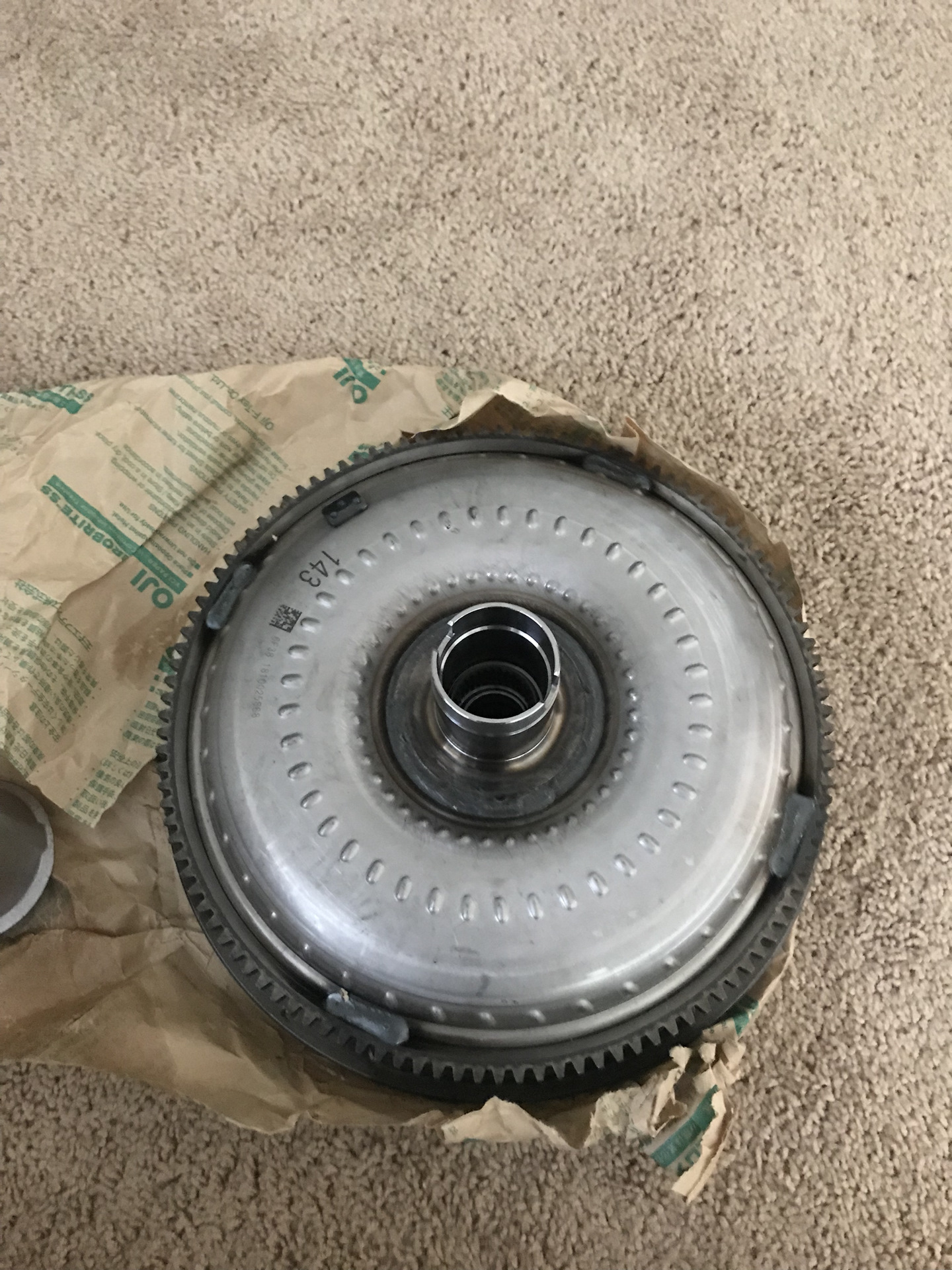

Новый оригинальный бублик (гидротрансформатор), т.к. Работа старого вызывала у меня подозрения в плане проскальзывания фрикционов блокировки, да и вообще по ощущениям обороты мотор держал завышенные, словно лопатки турбины бублика не передавали необходимый крутящий момент. но это все субъективно.

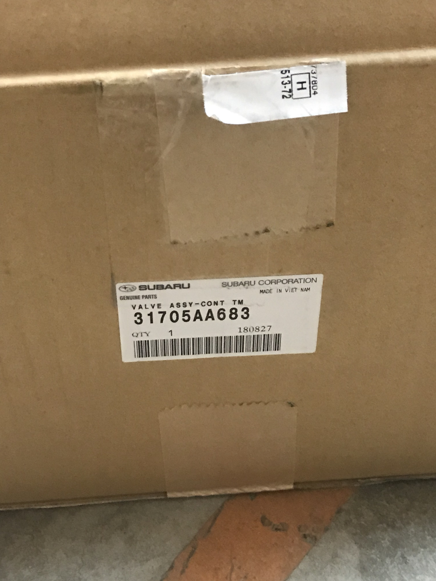

Найти отдельно неисправный датчик (hall-sensor) в америке я не смог. Ни дилеры, ни центы по Субару их не поставляют. (В России же есть они в продаже производства тайваньской фирмы linesoon. Part number — 131958.

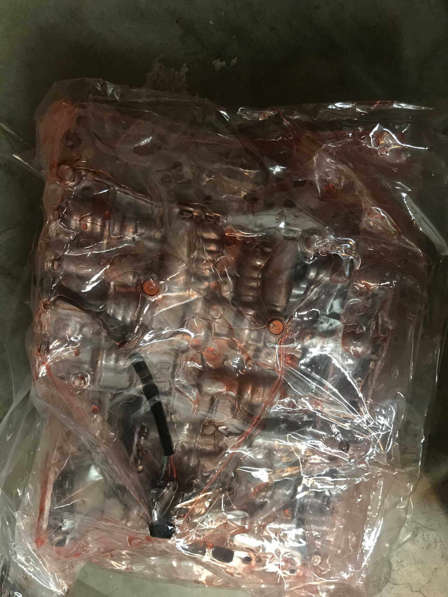

В связи с этим принято решение Купить новый гидроблок в сборе. Дорого, но выхода нет.

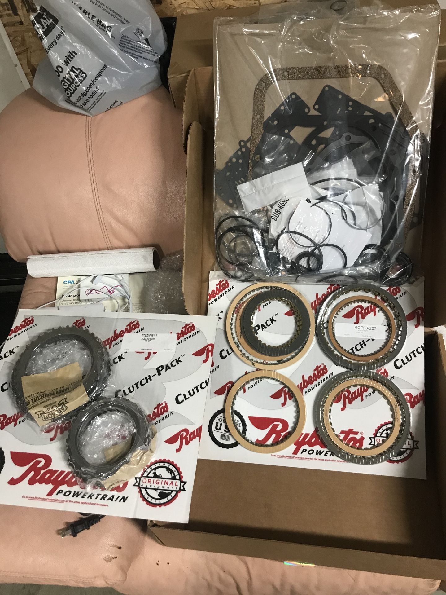

Также приобрёл мастер кит для ребилда акпп, куда входит пакет фрикционов, сальники, уплотнители и прочее.

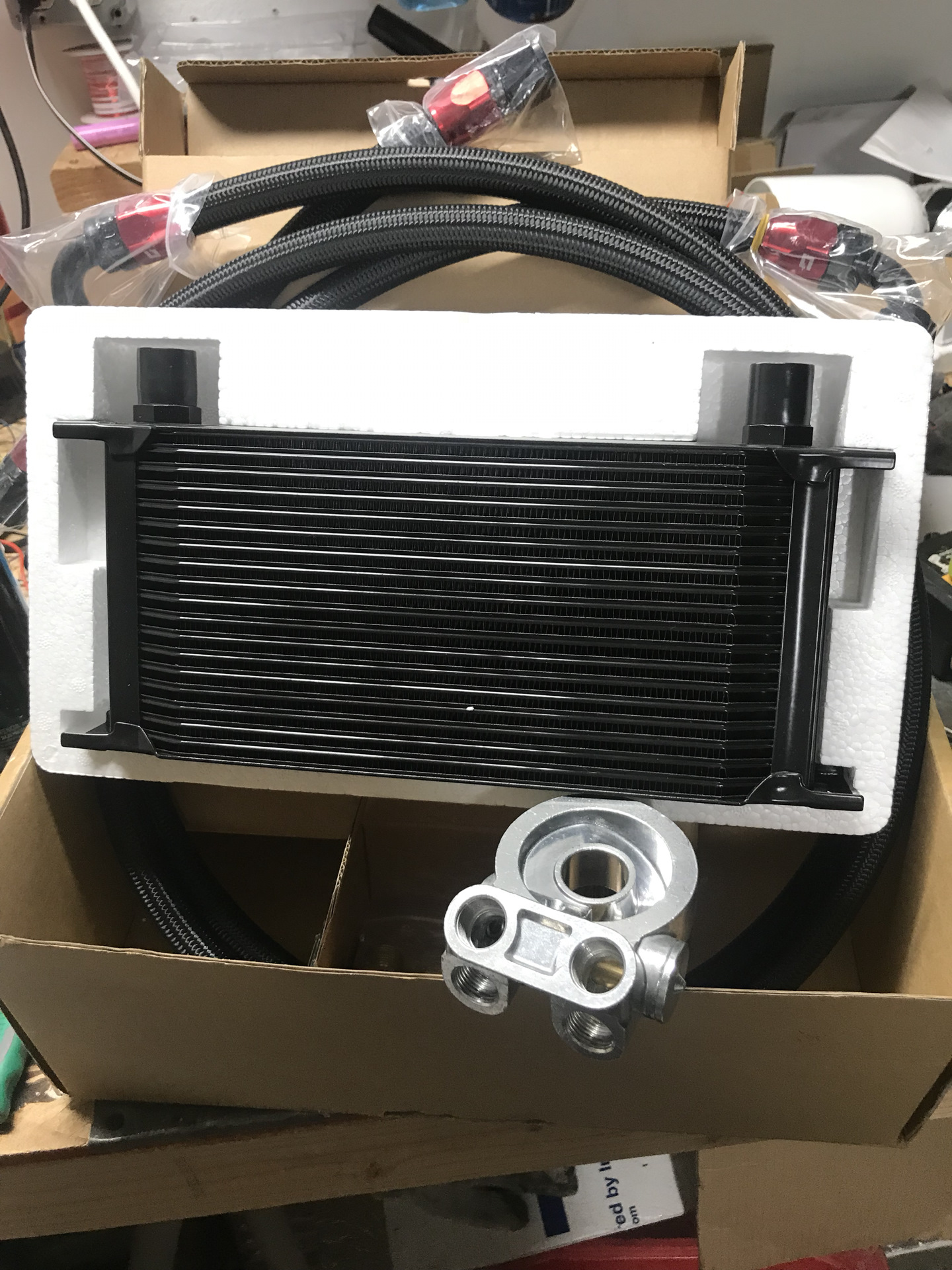

Так же буду устанавливать дополнительный 19 рядный кулер акпп с датчиком температуры atf.
Краткая смета по ремонту:
Гидроблок — 900$
Бублик — 620$
Ребилд мастер кит — 500$
Мелочевка и масло — 200$

Привет. Гидроблок идёт полностью в сборе в т.ч. с проводкой. Субару ее считает как единую неразборную деталь.

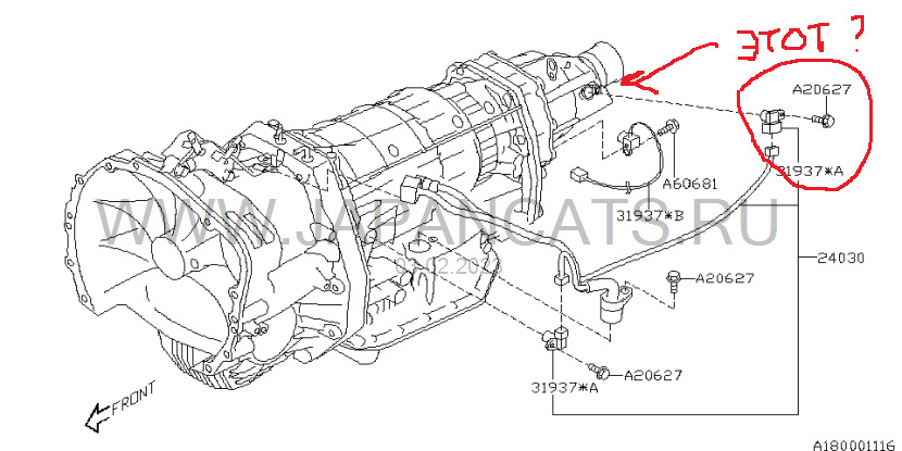

Ещё назрел вопрос: в хвосте стоит два холл сенсора, какой меняли? Тот что сверху стоит или который внутри самого хвоста? (На фото тот что внутри) И оба они архи-важные.
Тот что сверху.Поменяли ничено не разбирая, так что видимо он. Это все русская рулетка, я уже к контрактным коробкам присматривался. Оказалось тьфу, тьфу пока рано))
Понял, спасибо 😉 Долгих лет жизни вашей акпп)))
Lark1964
тот что на картинке ?
Наверное да. Было давно, я старенький, уже не помню… Меняли его ничего не разбирая. Пока тьфу тьфу всё работает!
Этот уже три года прошло… Как бежит время))

Бублик правильный, теперь с ним всё должно быть ок.
Кстати какой номер бублика стоял? Если 140, то это гарантийный случай, и тебе его должны были бесплатно поменять по отзывной.
Спасибо за инфу. Про отзывную не знал, номер на старом бублике посмотрю и отпишусь.
iCr

Сегодня добрался до машины. Бублик стоял с маркировкой 140. А гарантийный случай, это значит Субару выявила дефект в 140-х бубликах? Какой именно, не знаете?
Service bulletin 16-74-09 www.drive2.ru/l/508516707216655109
Дефект какого-то подшипника.
Вау! Перфект! Прочёл официальный репорт от Субару. Спасибо! Они пишут что на 3-4-5 передачах могут ощущаться дрожь/вибрация при легком нажатии на педаль газа в момент включения блокировки ГТ. Именно это я и ощущал. Насколько я понял из отзывов владельцев Трибек, это распространённая проблема. То же самое было и у меня. Единственное, что смутило в их репорте — это проблема была выявлена на авто выпущенных с февраля 2009 года. Моя — 2008 года. Но симптомы совпадают. Но опять же пишут номера ГТ — .140 и выпуски с 2008 года. В общем делаю вывод, что мой ГТ подпадает под дефектный. Теперь надеюсь проблема уйдёт:)

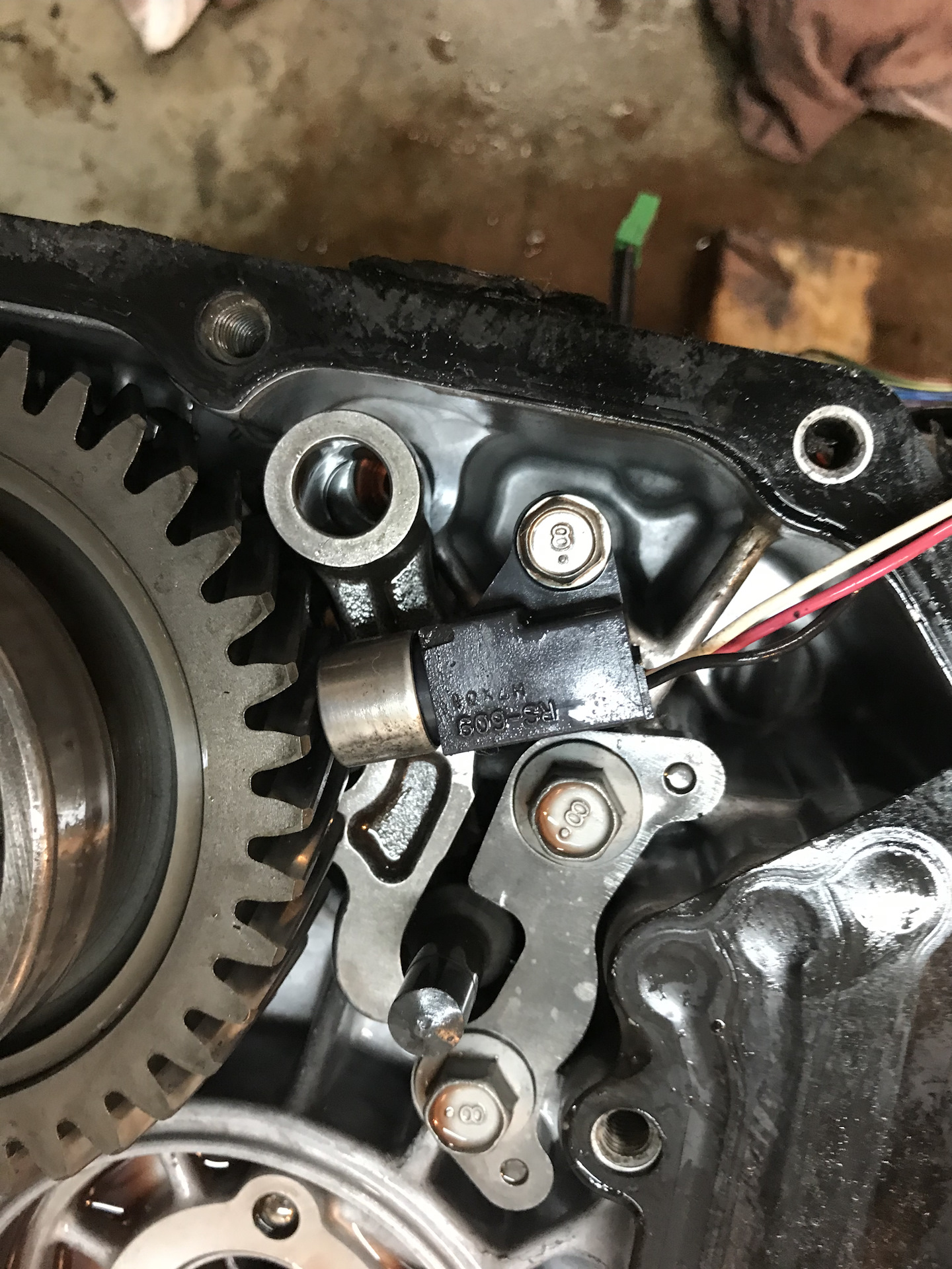

эх, а поиск для кого придумали?) менял хвост с легаси и не подумал с той коробки снять датчик оборотов ( наверняка такой же, даже гидроблок скорее всего.
Конечно я посмотрел)) Такого датчика там нет. По крайней мере он там совсем другого вида. Там вообще гидроблок совсем другой. Фото чуть позж сделаю и выложу.
Зы: нашёл фото
