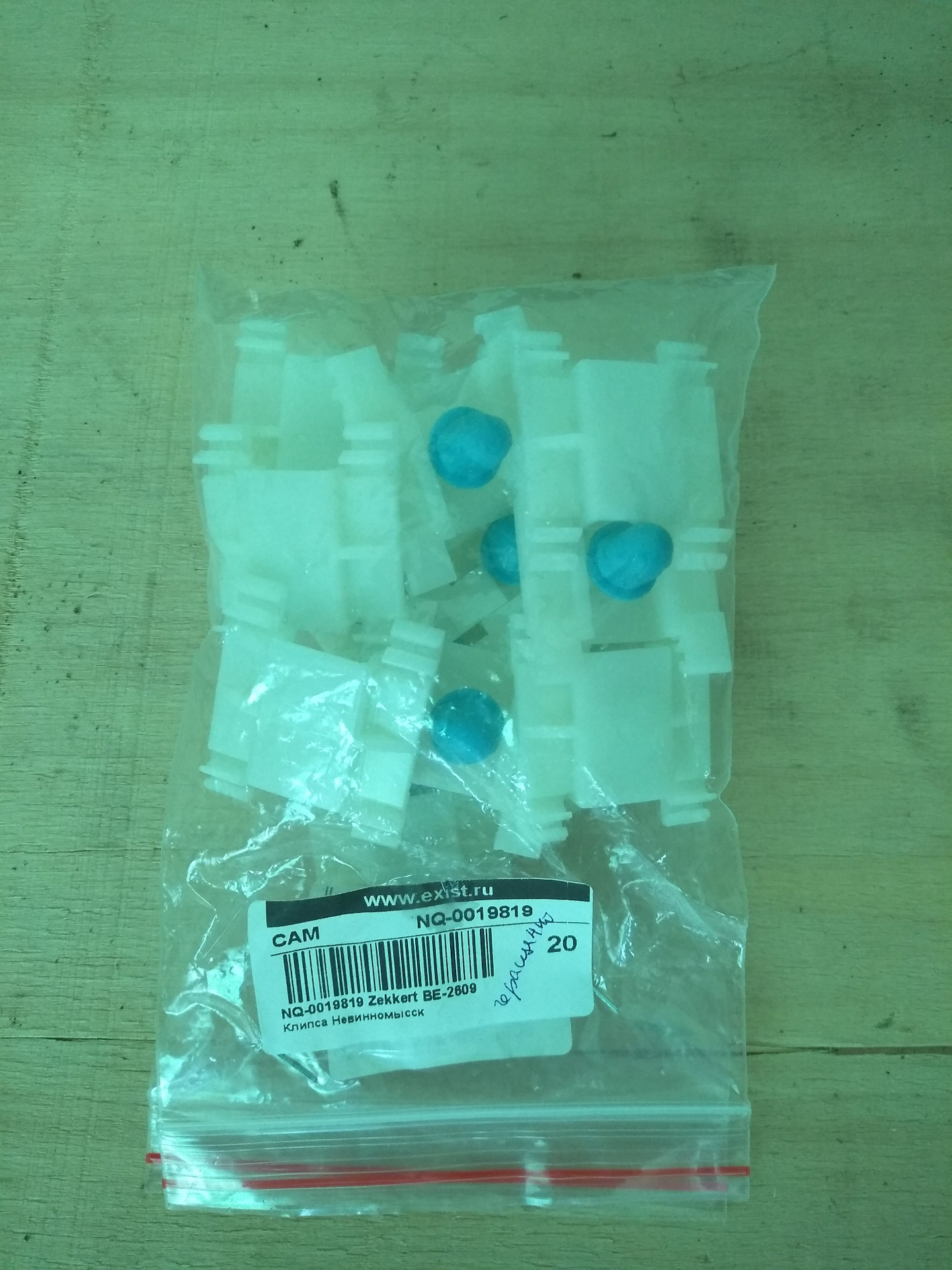

Почитав пару статей на Д2 про крепление молдингов порогов ваз 2103, нашел неплохой вариант взамен родных клипс, это были
пистоны крепления молдинга двери Volkswagen Golf (клипса пистон пукля молдинга VW Golf 3, Vento 1H0853585)
Нашел эти клипсы и был сильно удивлен ценой, за одну штуку колебалась в районе 60-70 рублей, а надо их аж 16 штук.
Родные клипсы ваз 2103 я находил по 25 рублей за штуку, и крепят они молдинг не очень.

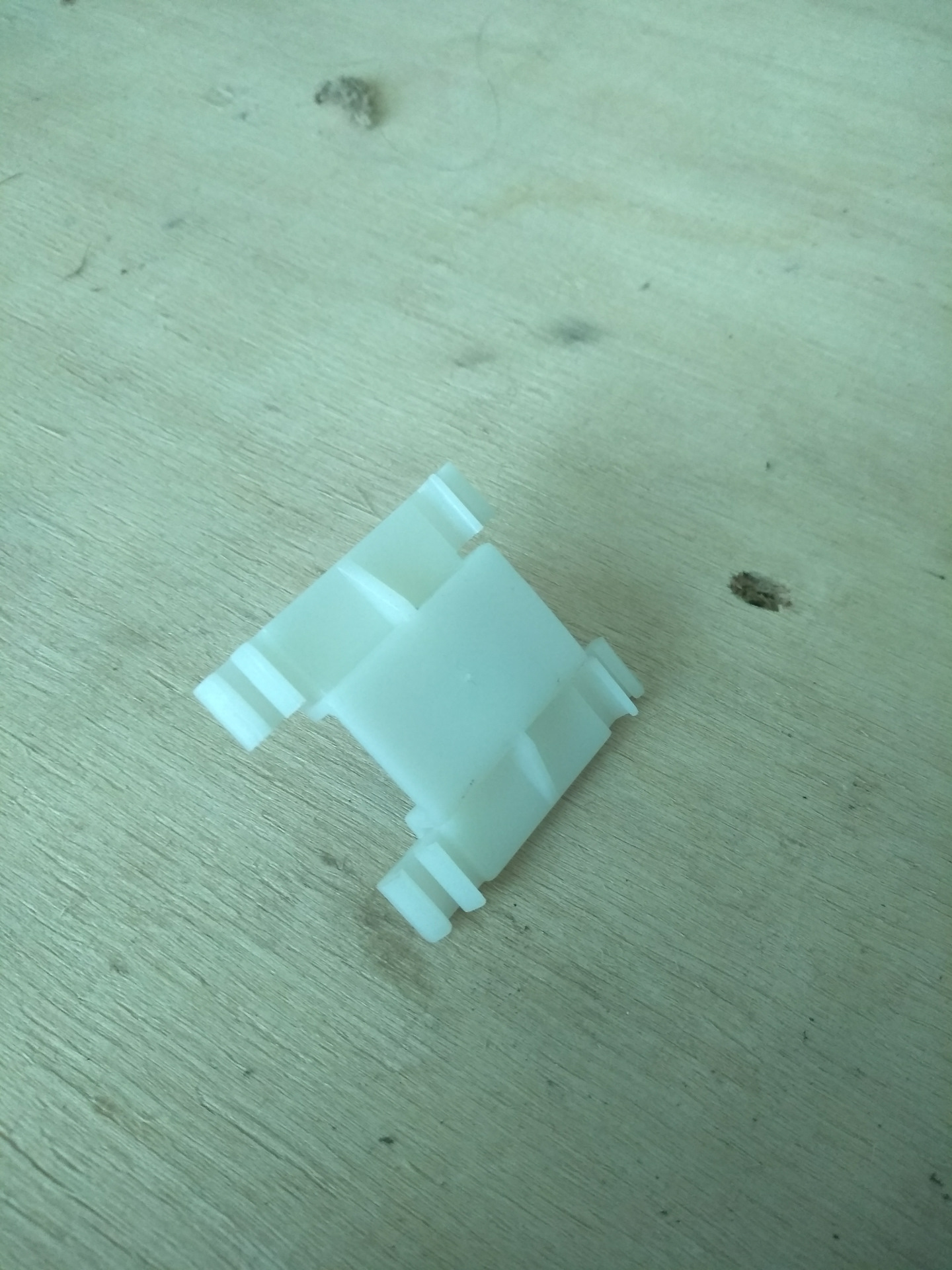

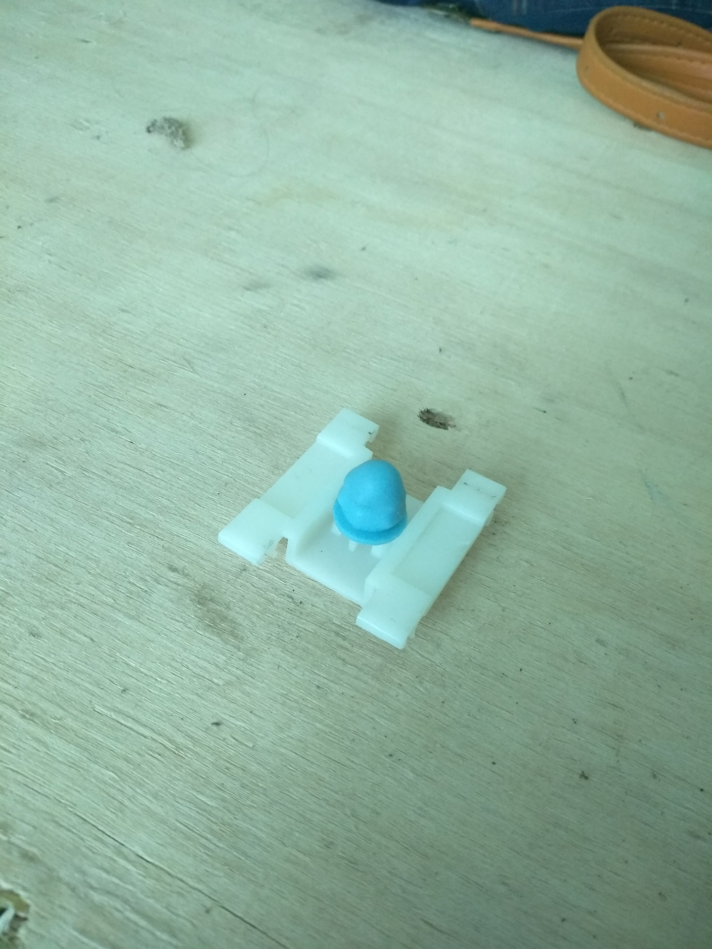

Подумал поискать аналоги этих клипс от VW, и тут бинго нашел клипсы один в один по 20 рублей за штуку( ZekkertBE-2609 Клипса )
Заказал на exist-e две упаковки тк они идут по 10 шт в упаковке, получил их на следующий день.

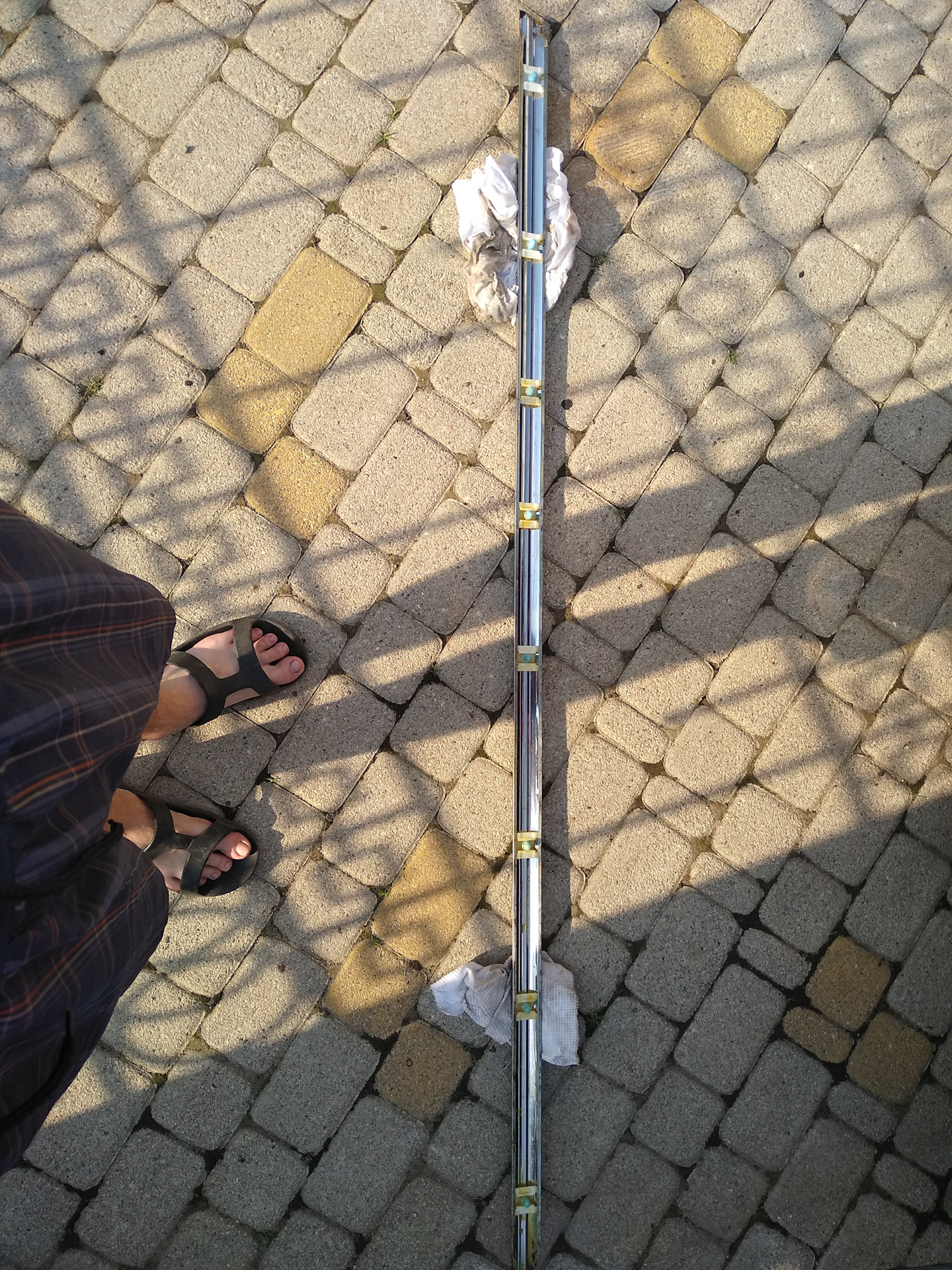

В молдинг встают очень плотно. Перед установкой молдинга промазал отверстия мовилем и приступил к установке.
Зашёлкивать начал от центра хотя как после я понял лучше от переда авто начинать ( самое главное очень хорошо центровать клипсу с отверстием, а то ломаются). Зашёлкиваються очень хорошо на второй зубец, молдинг прилегает очень плотно, и держится что хрен оторвешь.
