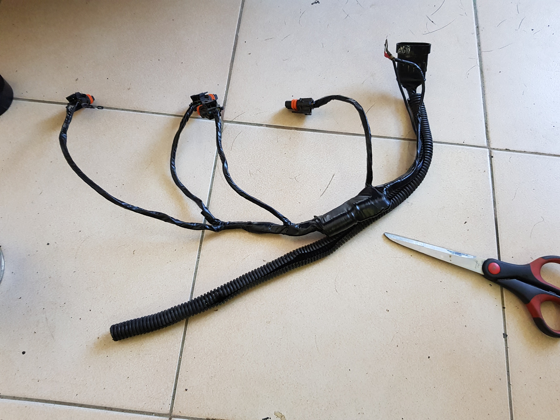

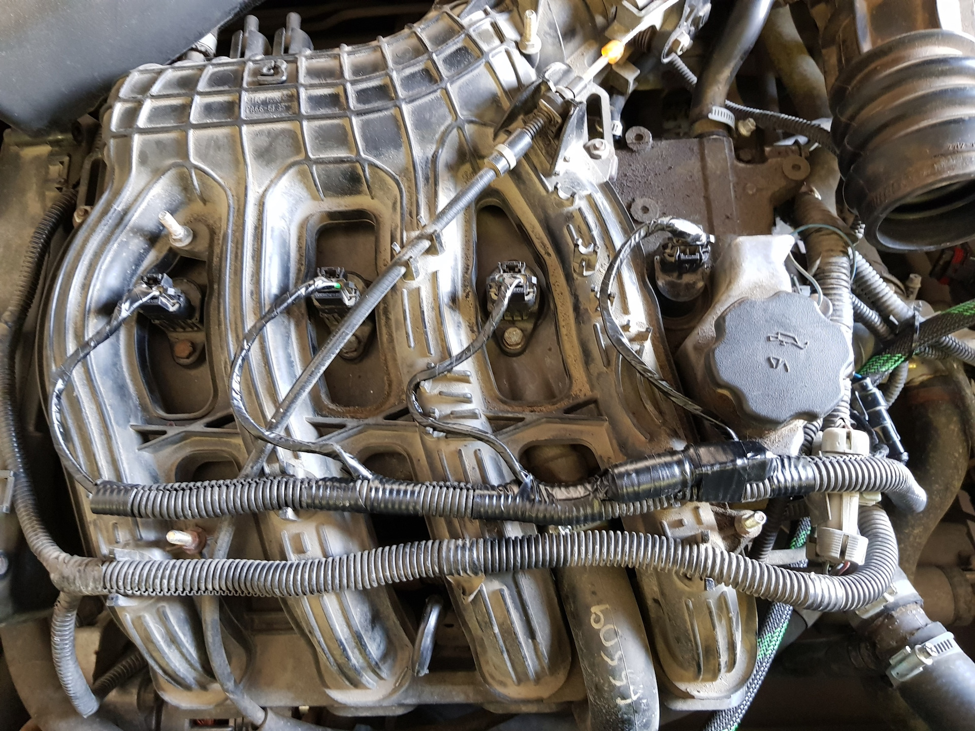

Мною сделаны 2 части доработки:
1.Конденсаторы 3300мКф35В (2шт.)
2.Питание ИКЗ на силовое реле.
Сделал я это примерно неделю назад, теперь первые впечатления:
Автомобиль запускается с задержкой 2-3мс, видимо наполнение конденсаторов. Не сильно заметно.
Работа, в паре с прошивкой ледокола v7.3 дает офигительный результат, вибрации при работе на ХХ теперь нет совсем, тоесть положив руки на руль, кузов или ещё куда, просто не ощущаешь что машина заведена. Учитывая какой стоит вентилятор охлаждения радиатора (8-ми лопастной лузар), даже при его включении вибрация не появляется, и не слышно звука. КРАСОТА.
Пропали дерганья в диапазоне 1200-2000об.
Лучше разгон, в плане того что на педаль реагирует четко, конкретно, без вопросов.
По расходу не скажу, БК нет. По ощущениям упал, т.к. приходится поменьше тапать.

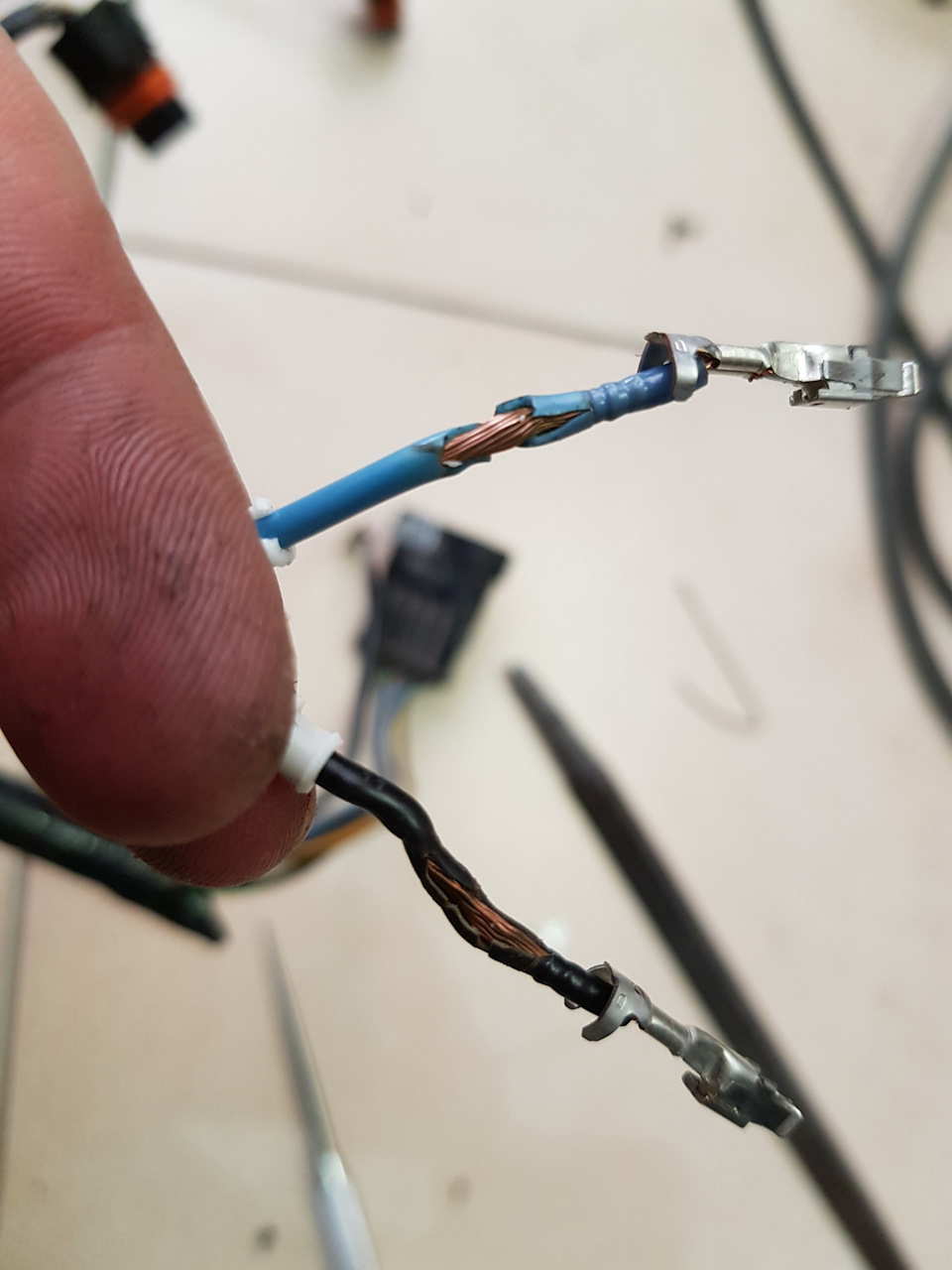

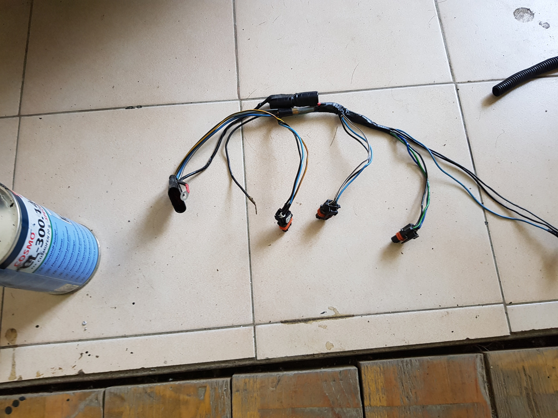

P.S. Так как полез в эту косу, заодним обновил изоляцию проводки ИКЗ. Старая уже подустала.
