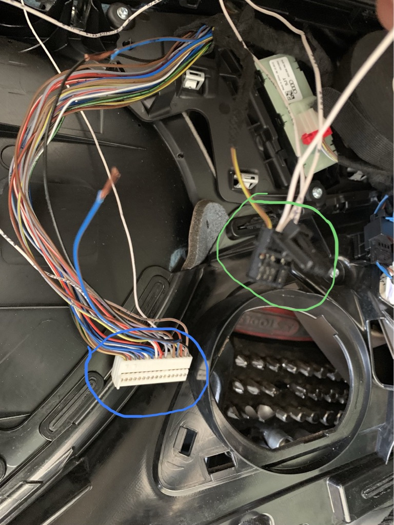

Всё! немного плясок с бубном и теперь машинка имеет полноценный ассистент :)
Дело было вот в чём:

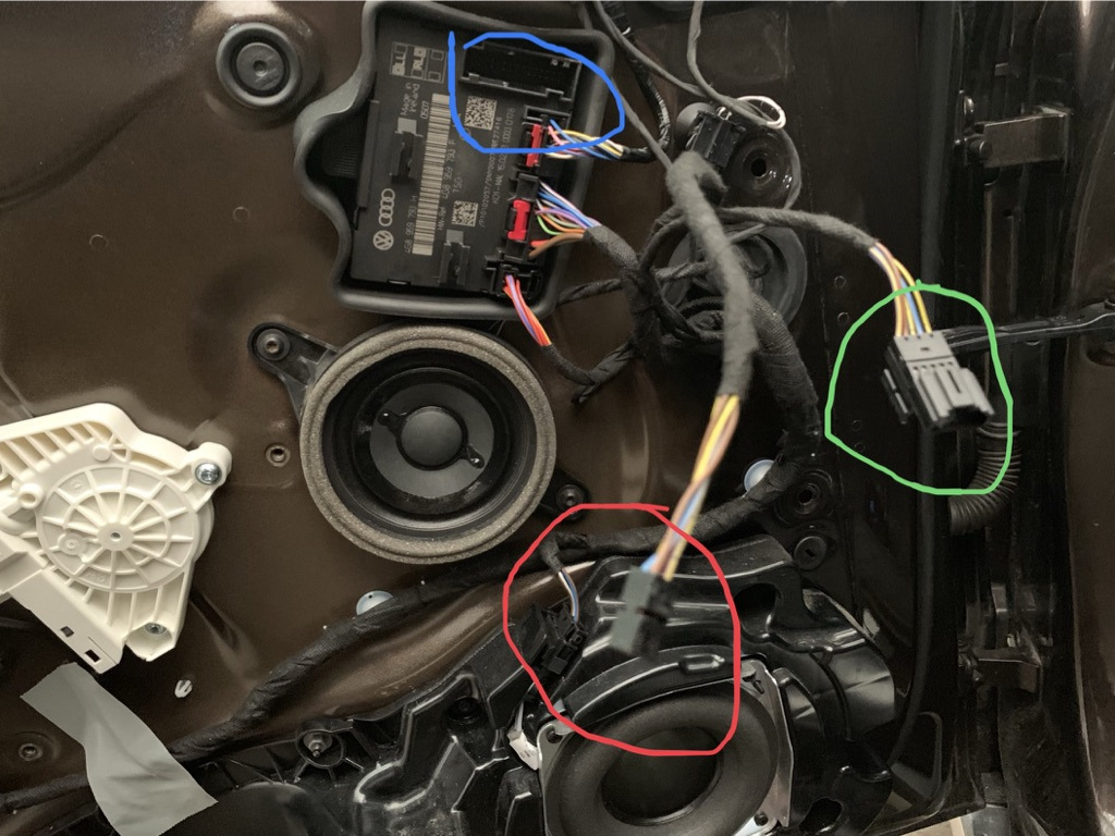

В дверной карте была фишка (зелёным обведена), которая соединяется с блоком водительской двери (синим), а в этой фишке был всего навсего 1 провод… поэтому на фишку кнопки (красным) не подавалось ни питания ни вообще ничего.
Посмотрев по эльзе, что там должно быть, поняли, что из 32пиновой колодки (обведено синим) нужно вывести пины в эту самую фишку дверной карты.
Пол часа работы с перекурами и проводка была сделана, повесили двернуюю карту назад — влючаем зажигание и вуаля, горит подсветка кнопки, но всё равно не активирует функцию.

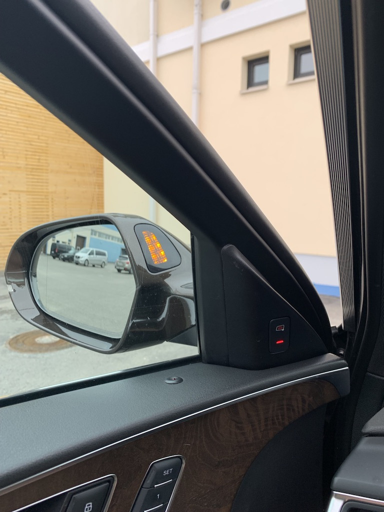

А вот здесь спасибо большое MorendiBelgorod за кодировки.
Прописали правильно Сайд ассист и всё заработало!
Тестовый круг по городу и система работает отлично. Смысл её таков: она рассчитывает скорость движения вашего автомобиля и скорость сзади идущего, если задний просто в слепой зоне то лампа горит, если у него скорость больше, а вы собрались перестраиваться, включив поворотник, то лампы начинают ярко моргать (не заметить их очень сложно). К примеру едем 110 по многополоске, видим в зеркале машину далеко далеко, решаем перестроится, а у машины этой скорость 160 и в зеркале это сложно почувствовать, лампа загорится и даст понять, что перестроение опасно.
Ещё этот ассистент добавляет безопасности, если система определит неминуемое столкновение (ктото летит вам сзади), то система закроет окна, натянет ремни и подготовит к удару.
