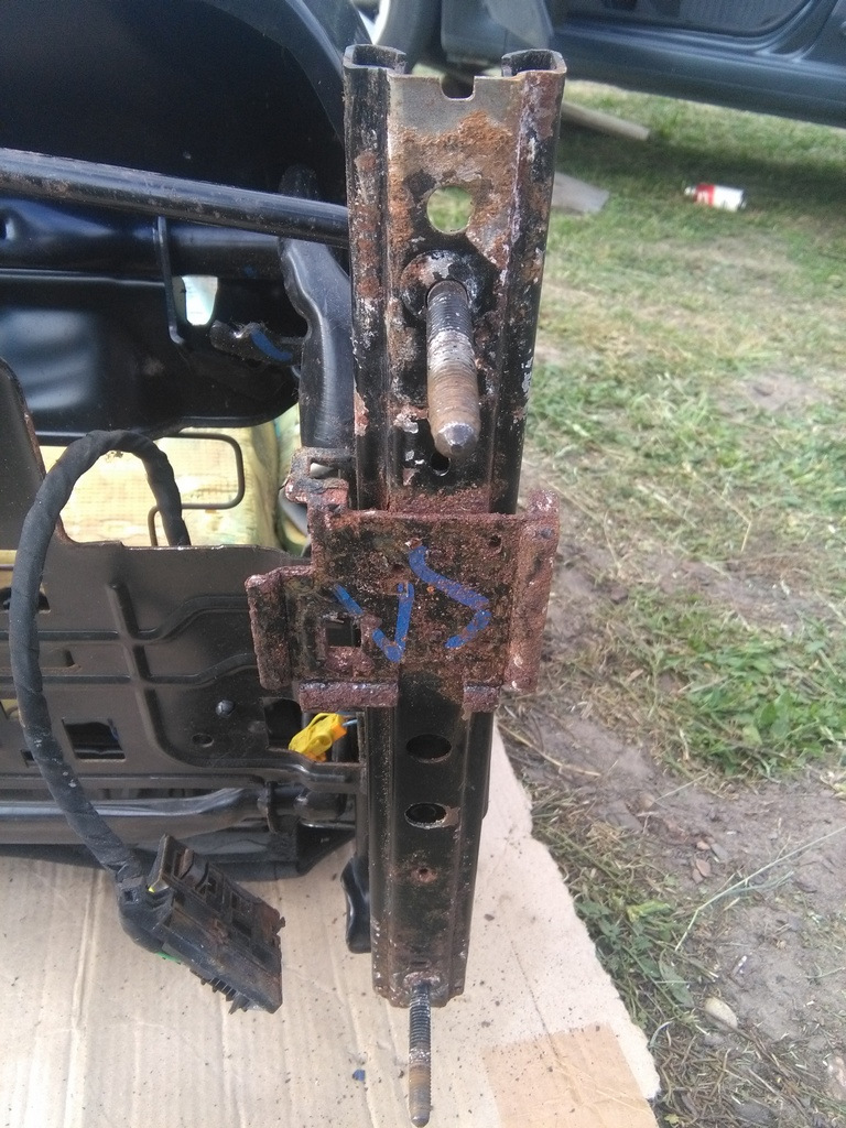

Снимаем заглушку рукоятки лифта, ключом Т40 выкручиваем болты. И Т20 саморез, которым прикручена пластиковая накладка.
Накладку просто тянем вверх, ломая попутно защёлки её крепления к сиденью. О них позже.
Проблема видна сразу.
Сломаны две пластины с левой стороны. Сразу видимо лопается сварной шов, и сиденье становится расхлябанным, ибо держится только на одной пластине. Со временем ломается и она. Для стыковки сломанных мест придётся снять пружины.
Снимать и одевать их будет проще, если разложить спинку. Пружины разные — левая длинее правой.
Совмещаем.
В таком положении варить не сложно, а вот с противоположной стороны человеку, третий раз в жизни держащему в руках электрод, попасть сложнее. Для защиты оббивки отлично подошёл обычный брезент.
Завариваем лопнувшие части и очищаем поражённые ржавчиной части сиденье — оно у нас не оцинкованное и знатно поедено со стороны ковролина.

Теперь сиденье стоит как влитое, ездить стало гораздо приятней.

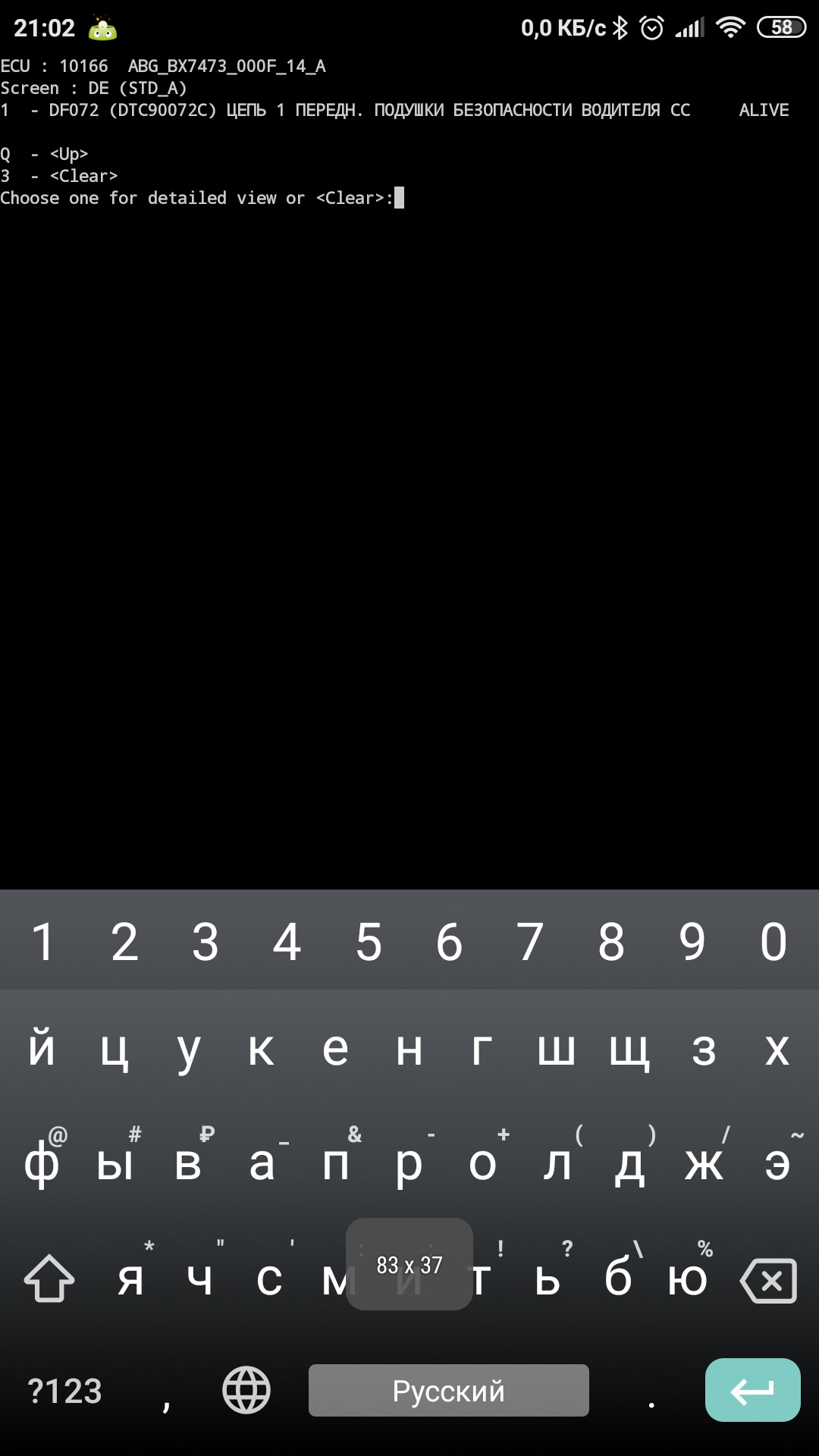

По ошибке. После установки сиденья на место на панели загорелся беременный человечек. Скан показал ошибку DF076 "Цепь предварительного натяжителя ремня безопасности водителя, короткое замыкание". Методом научного тыка выяснил, что ЭБУ ругается на правый пиропатрон. Снимает с него фишку, и вуаля! Ошибка меняется на DF076 "Цепь предварительного натяжителя ремня безопасности водителя, разрыв цепи". Ставим фишку на место, стираем ошибку и больше её не наблюдаем. Что это было, сказать сложно.

Я так понимаю, если ошибка df072 короткое замыкание, тоже разъем виноват? Не может же на подрулевом шлейфе быть КЗ? И импеданс подушек везде больше чем 0

Вот и у меня сиденье болтается будто бы откручено. Наверно также процедура ждет
Лучше снять раньше, тогда меньше придётся варить.
Снимал оба сиденья, они вообще без корозии. Я бы на твоём месте поднял ковролин ибо есть подозрения что у тебя под ним 3,14здец полный.
Ковёр снимал — под ним идеальная чистота. Ржавеет кресло от воды с солью, заносимыми в машину зимой. Возможно твоё сиденье лучше окрашено, а на моё похоже даже грунт не наносили, красили по голому металлу.
