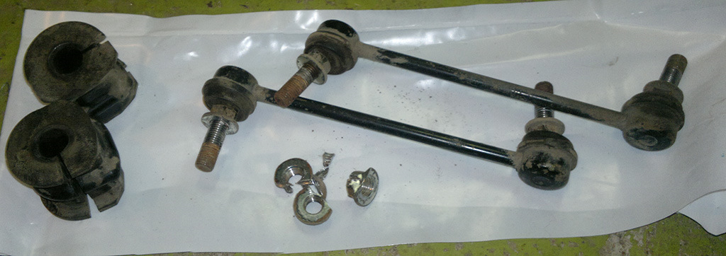

Полтора года назад бухало в передней подвеске, что привело к замене втулок переднего стабилизатора поперечной устойчивости www.drive2.ru/l/488727422062035353/
А недавно появились постукивания сзади при проезде неровностей, но не глухие а более чёткие.
Осмотр с пристрастием выявил шевелящиеся от руки стойки заднего стабилизатора.
Были куплены новые стойки и заодно втулки. Раз передние уже менялись, то и задние уже наверняка имеют износ и лучше сразу поменять чтобы два раза не лазить в подвеску сзади.
Но первый подход к снаряду оказался неудачным. При попытке открутить гайки стоек они оказались хорошо прикипевшими и не поддавались, поэтому залил их все жидким ключом и отложил замену на время, за которое купил на всякий случай новые гайки (уже был опыт на предыдущих машинах что иногда приходится резать гайки).
После получения гаек настал черёд второй попытки замены которая оказалась успешной, но только благодаря младшему брату болгарки — дремелю ;), так как 3 гайки пришлось надрезать чтобы открутить, они так и не откисли. Так что купленные новые гайки пригодились.
Замена принесла ожидаемую тишину сзади, но теперь кажется что изредка есть постукивания спереди :))). Нужно будет глянуть стойки переднего стабилизатора поперечной устойчивости, так как они ещё не менялись.

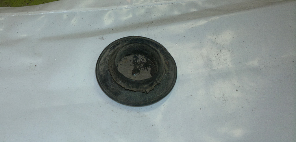

А теперь вопрос знатокам.
При снятии заднего диффузора обнаружил лежащую на нём резиновую заглушку. Лежала она на диффузоре в районе заднего редуктора. При осмотре коробки, редуктора, рычагов задней подвески и кузова в этом районе не обнаружил места из которого она могла выпасть.
Может кто знает её место?
Могла она выпасть из места ближе к переду и потом её сдуло назад по защите днища?
Или это с дороги закинуло чужую запчасть под защиту? :)
Диаметр отверстия в которое она должна вставляться около 3 см, общий диаметр заглушки около 5 см.
Обозначений на ней никаких нет.
update: отмыл хорошенько найдёныша и обнаружил в одном месте надпись TRW, похоже всётаки это чужой подарочек прилетел с дороги :)
Комментарии 2
похоже на заглушку болтов которыми крепится днище — бампер, губа, защита
Не, те заглушки меньше по размеру
Отмыл найдёныша и нашёл в одном месте надпись TRW, похоже это всётаки с дороги закинуло на диффузор подарочек чужой :)
