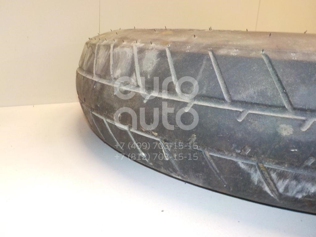

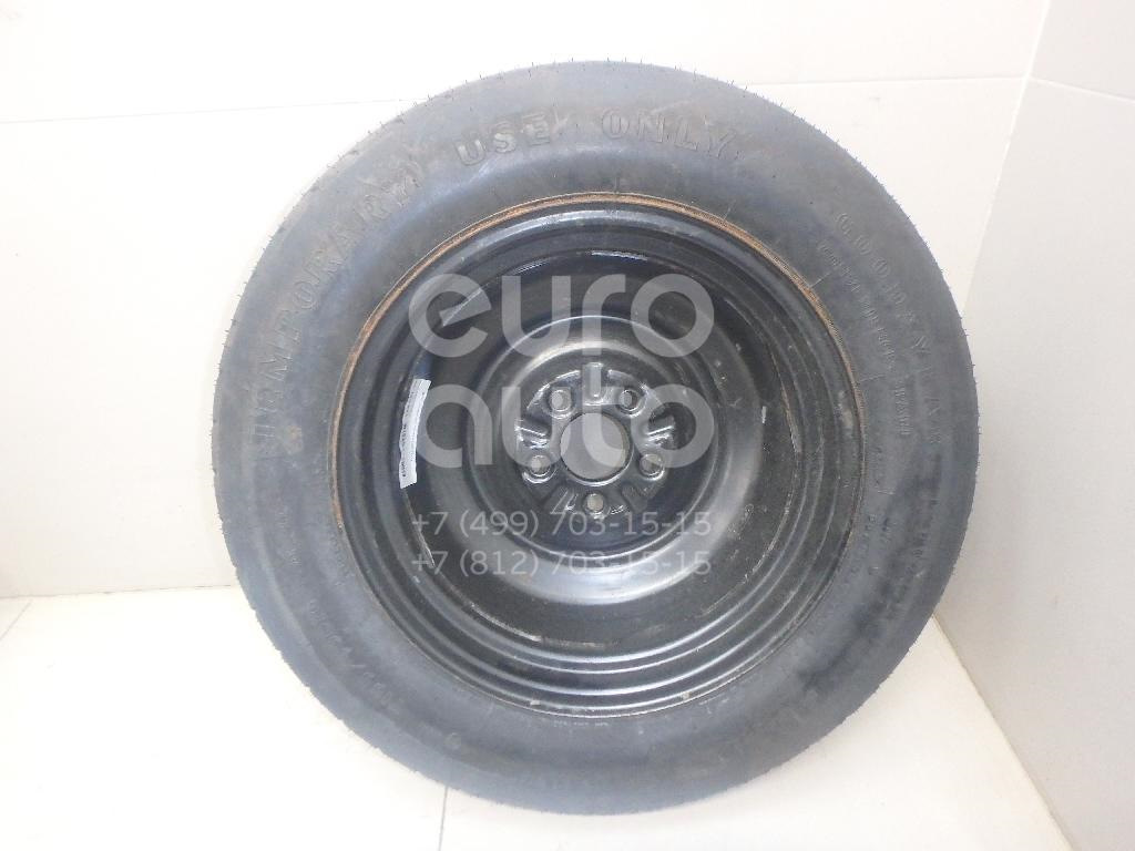

для начала про родную оригинальную.
Я такую нашел. Цена 4000 р.

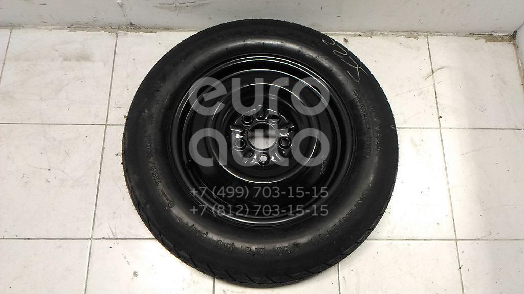

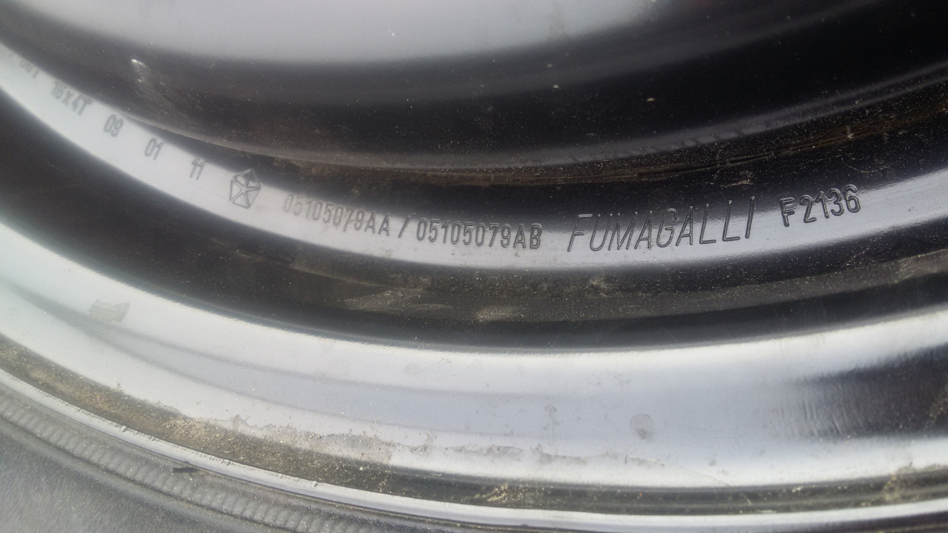

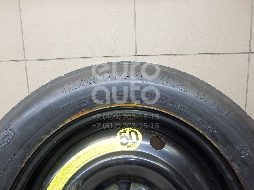

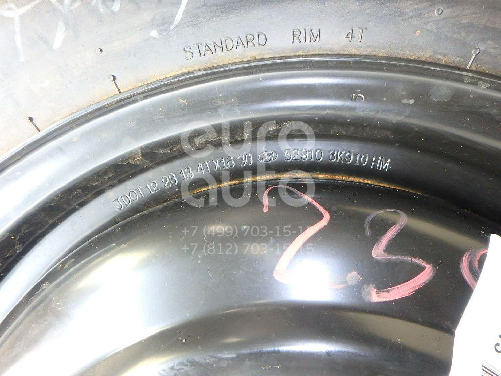

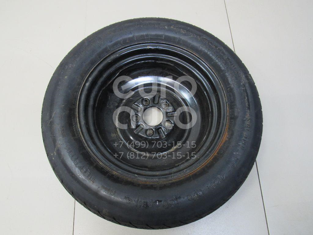

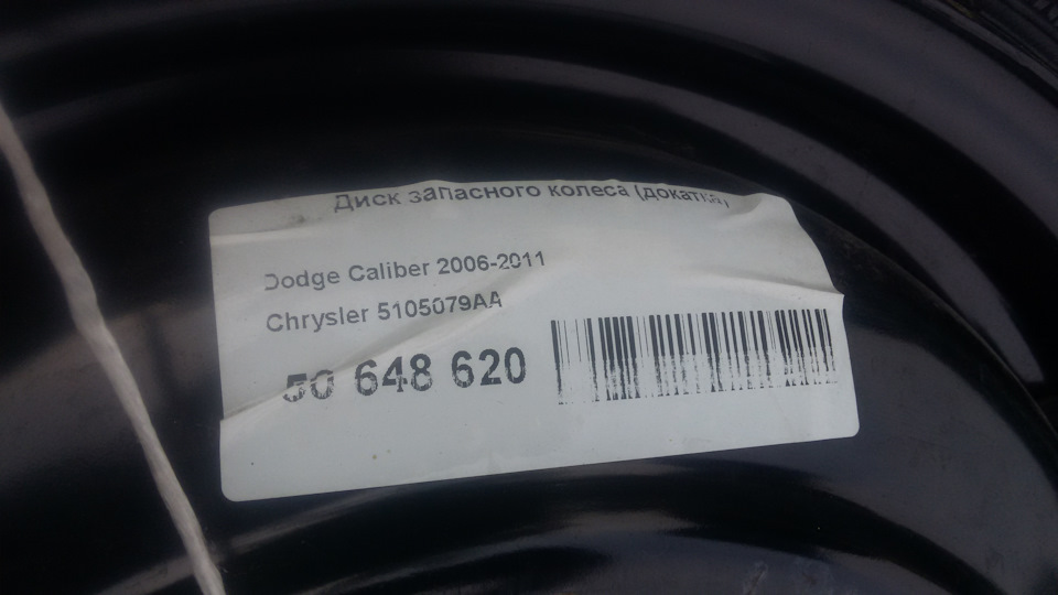

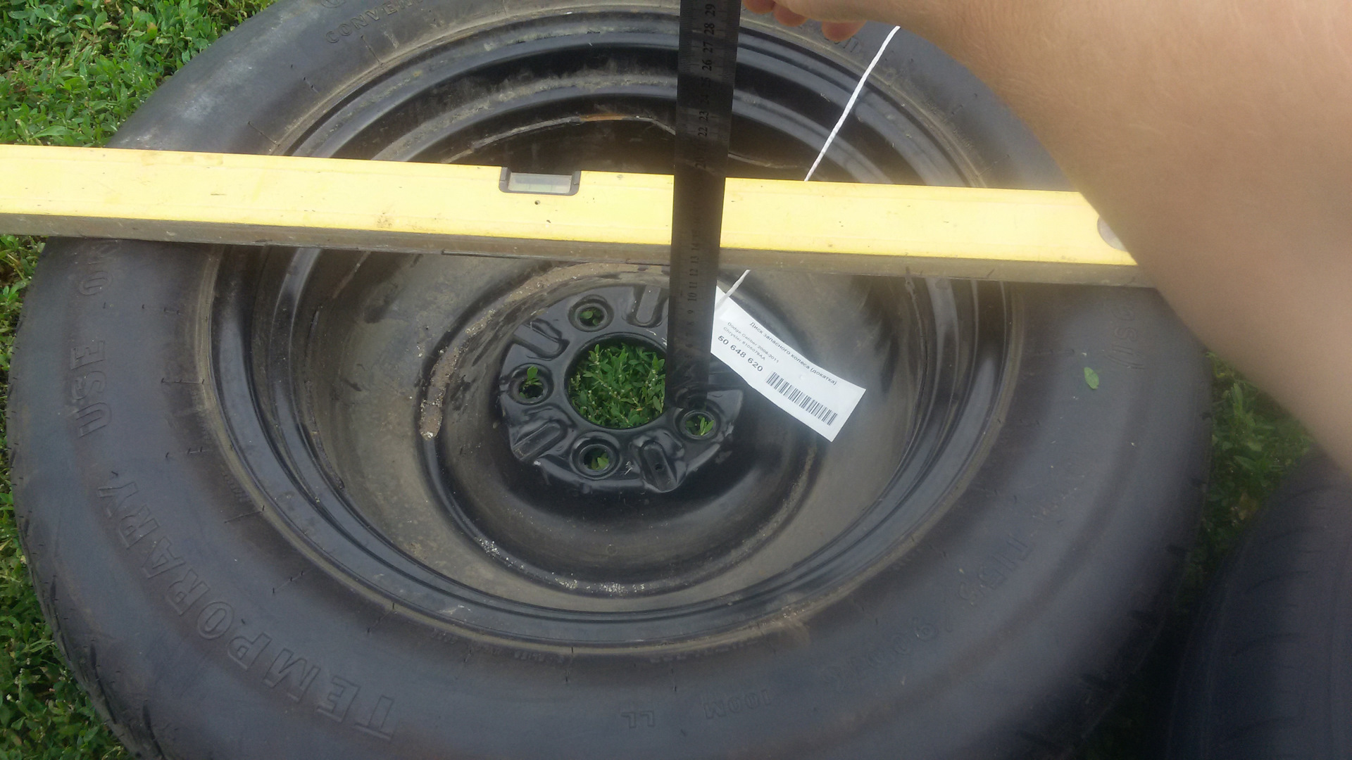

Докатка от додж калибр
Параметры резины, разболтовка, и ЦО совпадают с родными. Какой вылет на обеих не знаю.
Т 155/90 d16, 5*114,3, ЦО 67,1

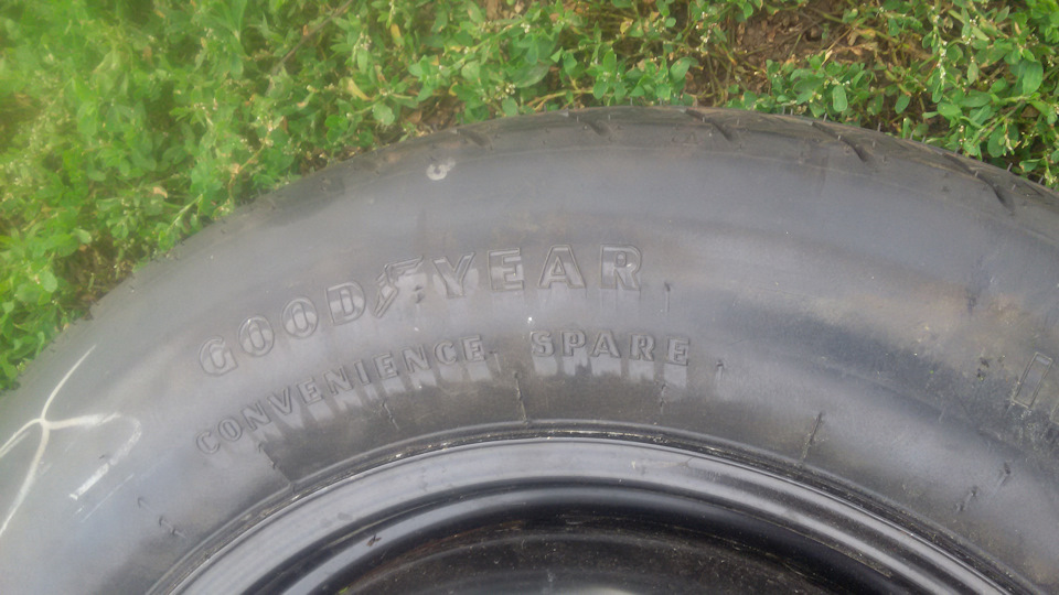

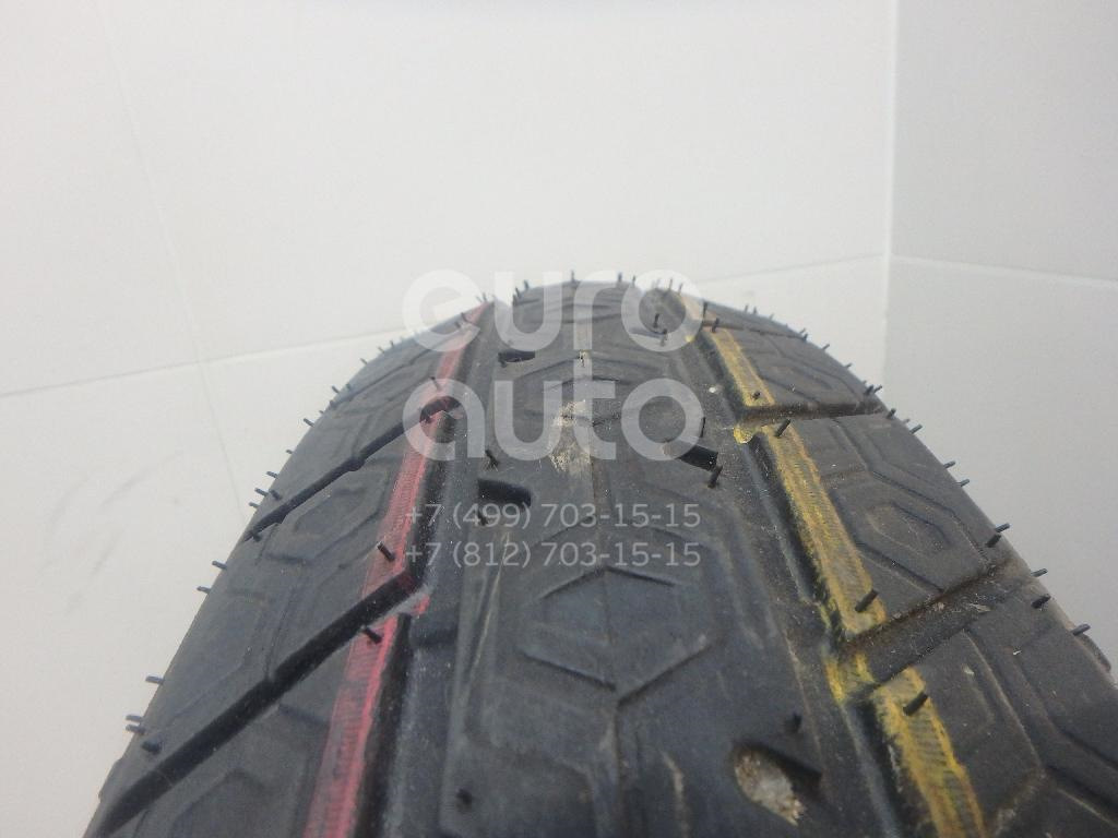

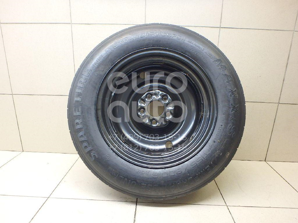

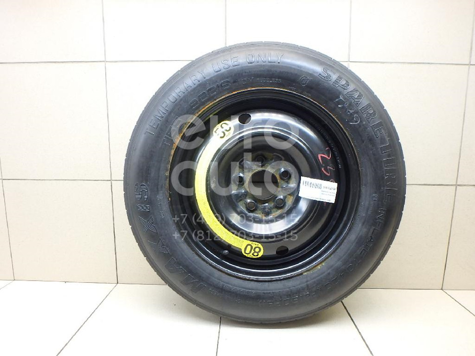

Выбор для додж калибр на тот момент был шире. 5-6 докаток в наличии. В разном состоянии.
Вот они. Это те что я не брал. Ставленные, с элементами ржавчины. Или видно что их ставили.

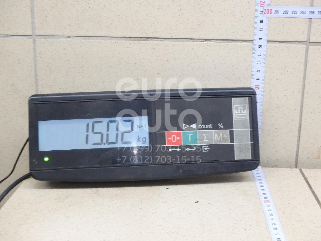

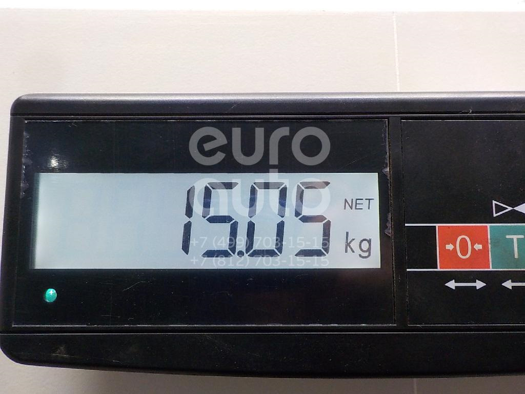

Вес почти как у оригинальной

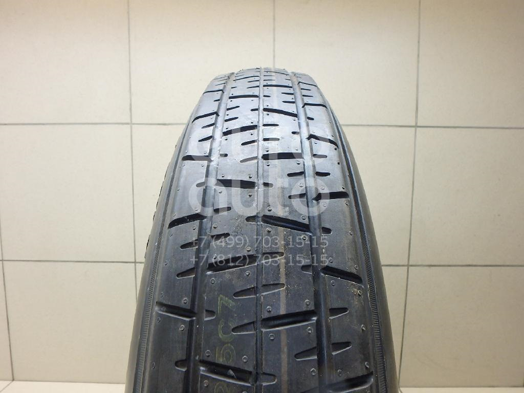

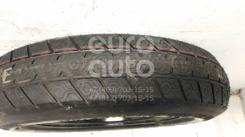

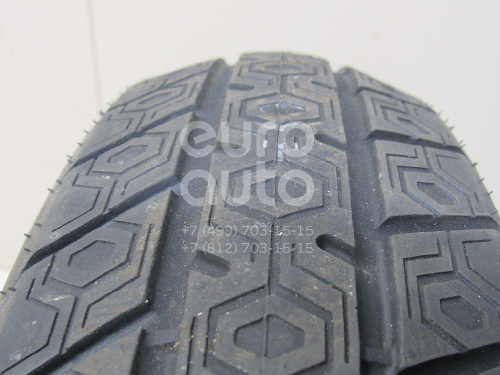

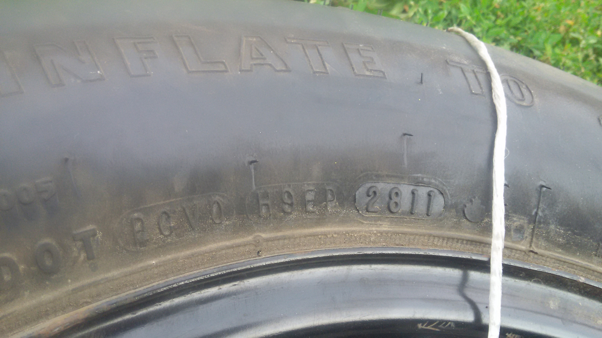

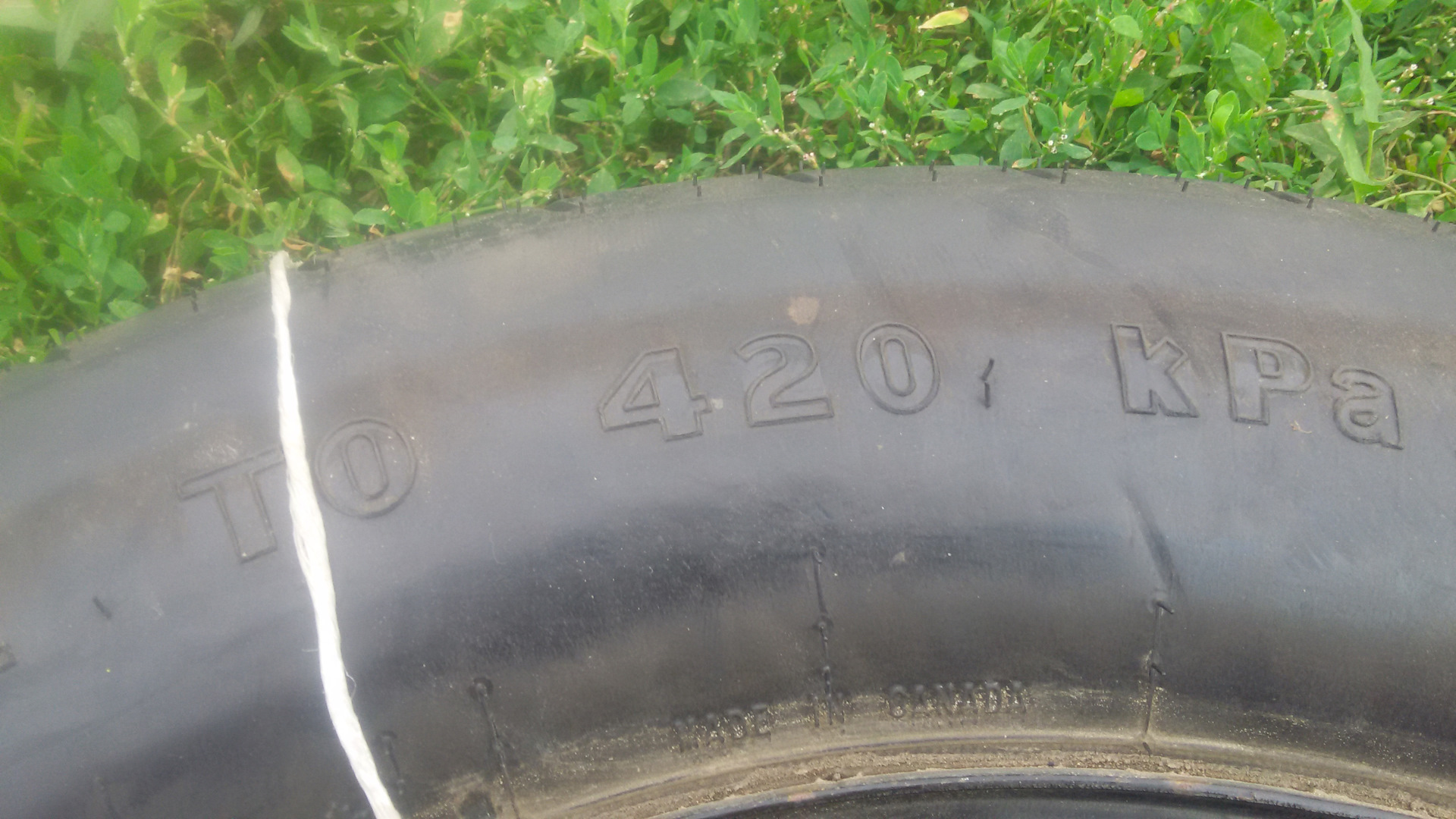

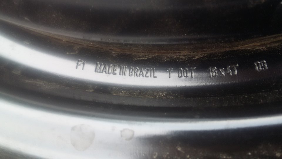

Выбрал из представленных ту что понравилась.
Где то ржавчина все же есть, но состояние лучше, чем у других по фото

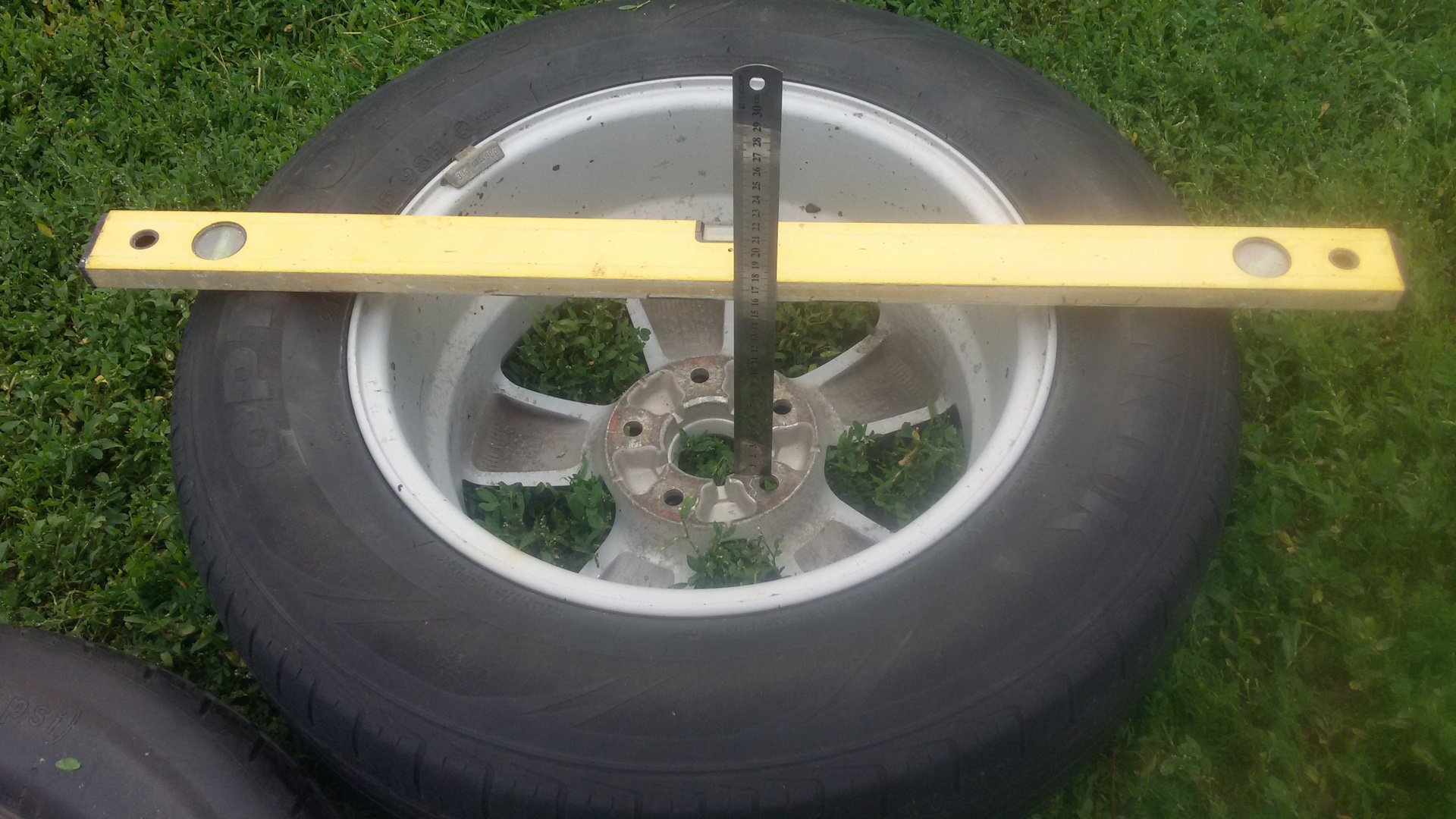

Отличие расстояния от плоскости прикручивания до внутренней поверхности колеса около 4 см. Задевать не должно

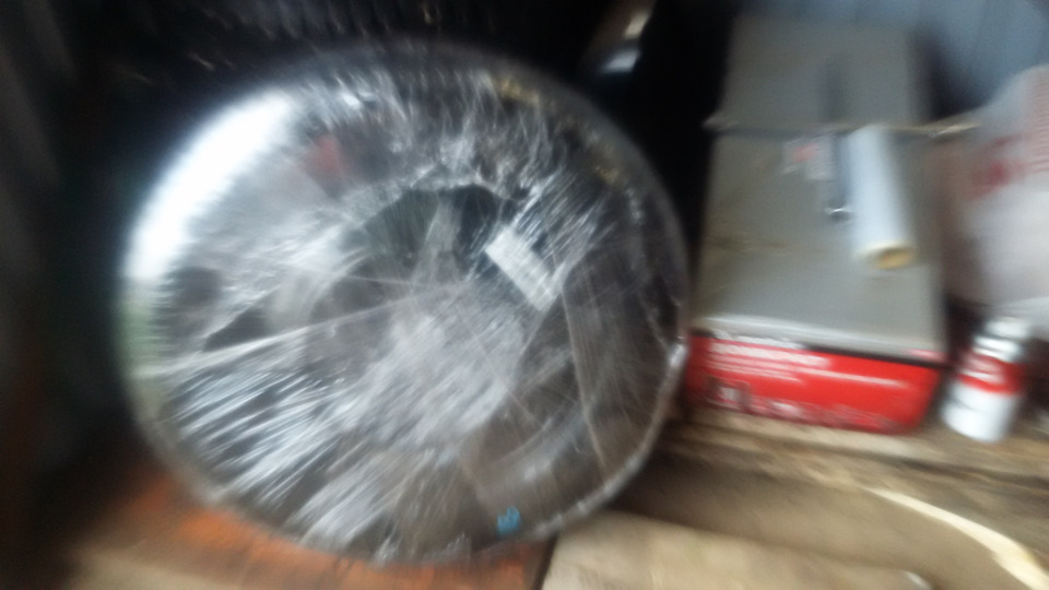

Облил силиконом из баллончика, обмотал стрейч пленкой и закинул в багажник в чехле.

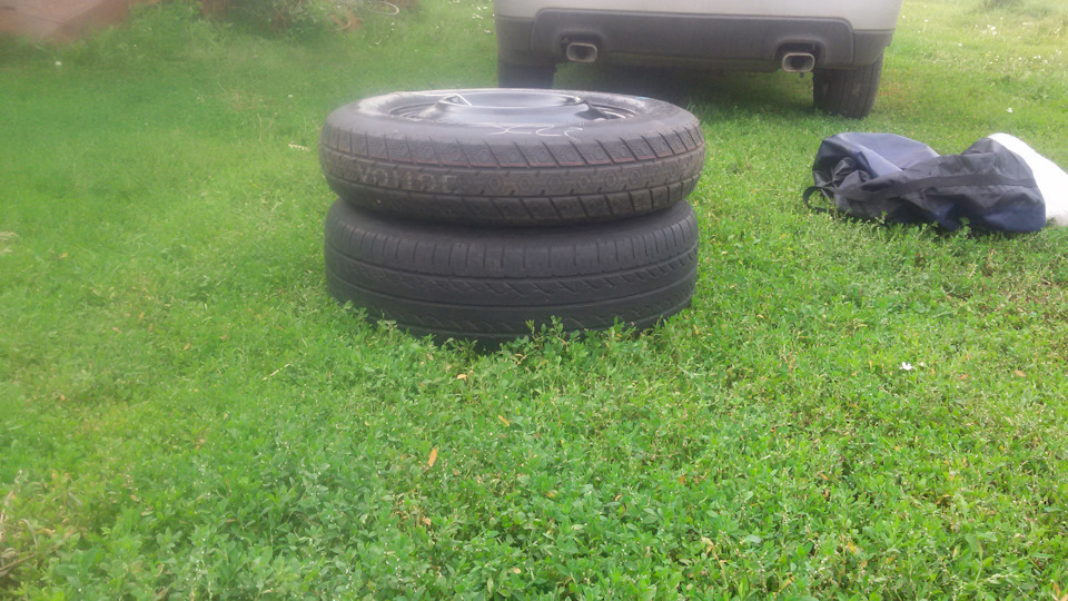

Вот так рядом с колесом 215/65 16

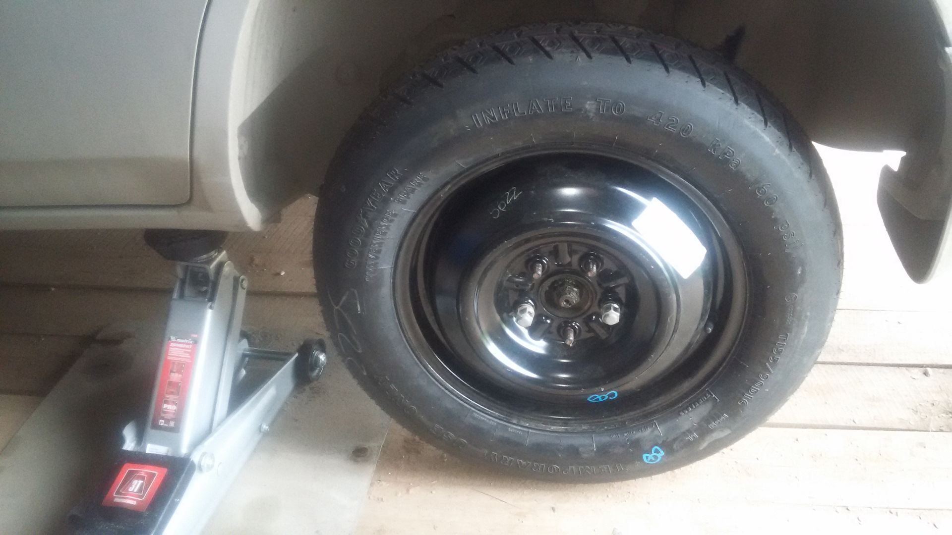

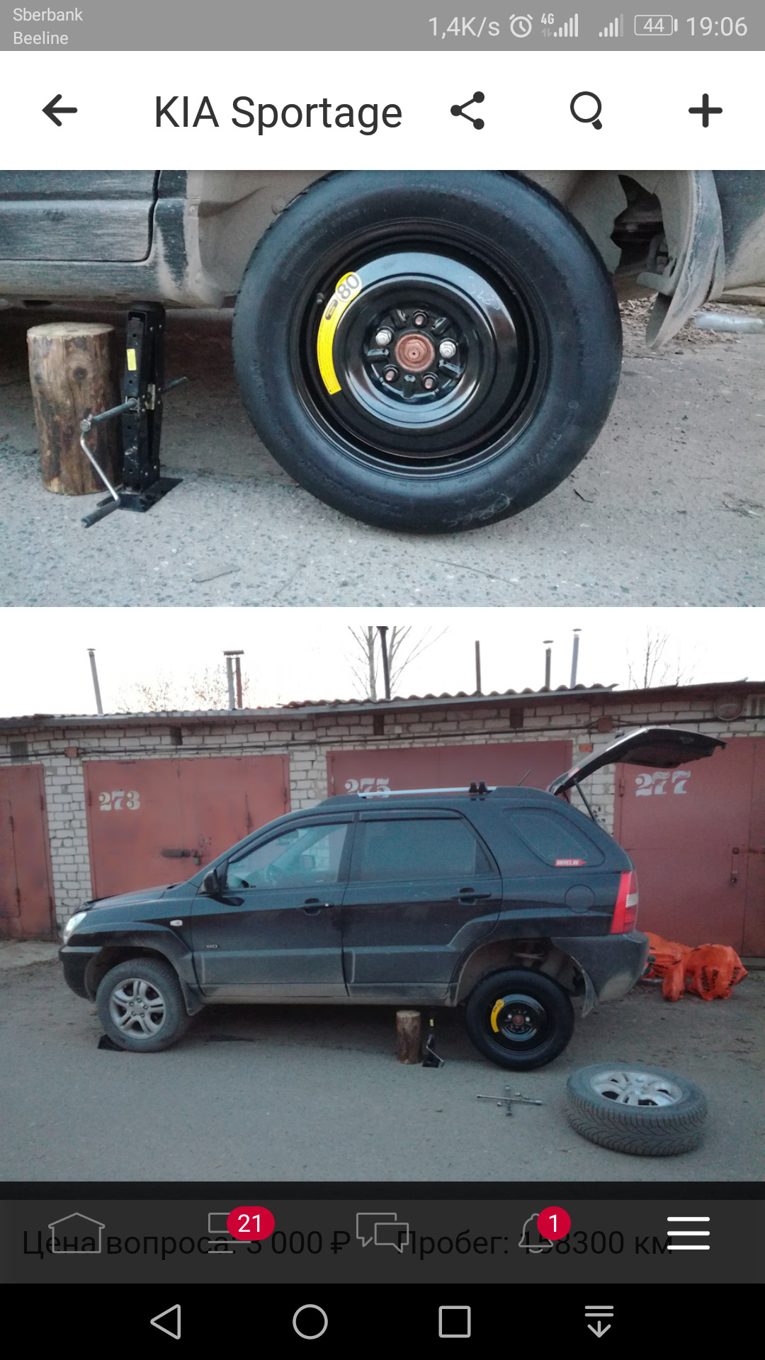

Примерил на машину. И на зад и на перед (тормозные диски 300 мм)
Не задевает.
На заднюю ось.
На переднюю — хоть ее туда и нельзя ставить.
В деле не пробовал.
Проше стало доставать вещи снизу- докатка гораздо легче, ее проще подвинуть или вытащить.
