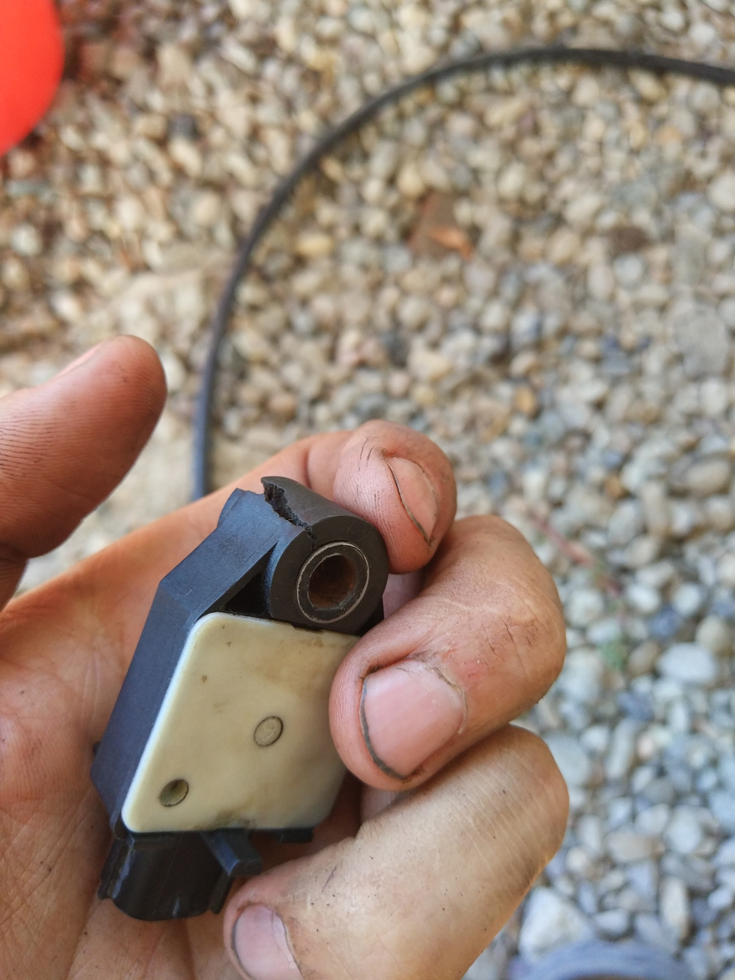

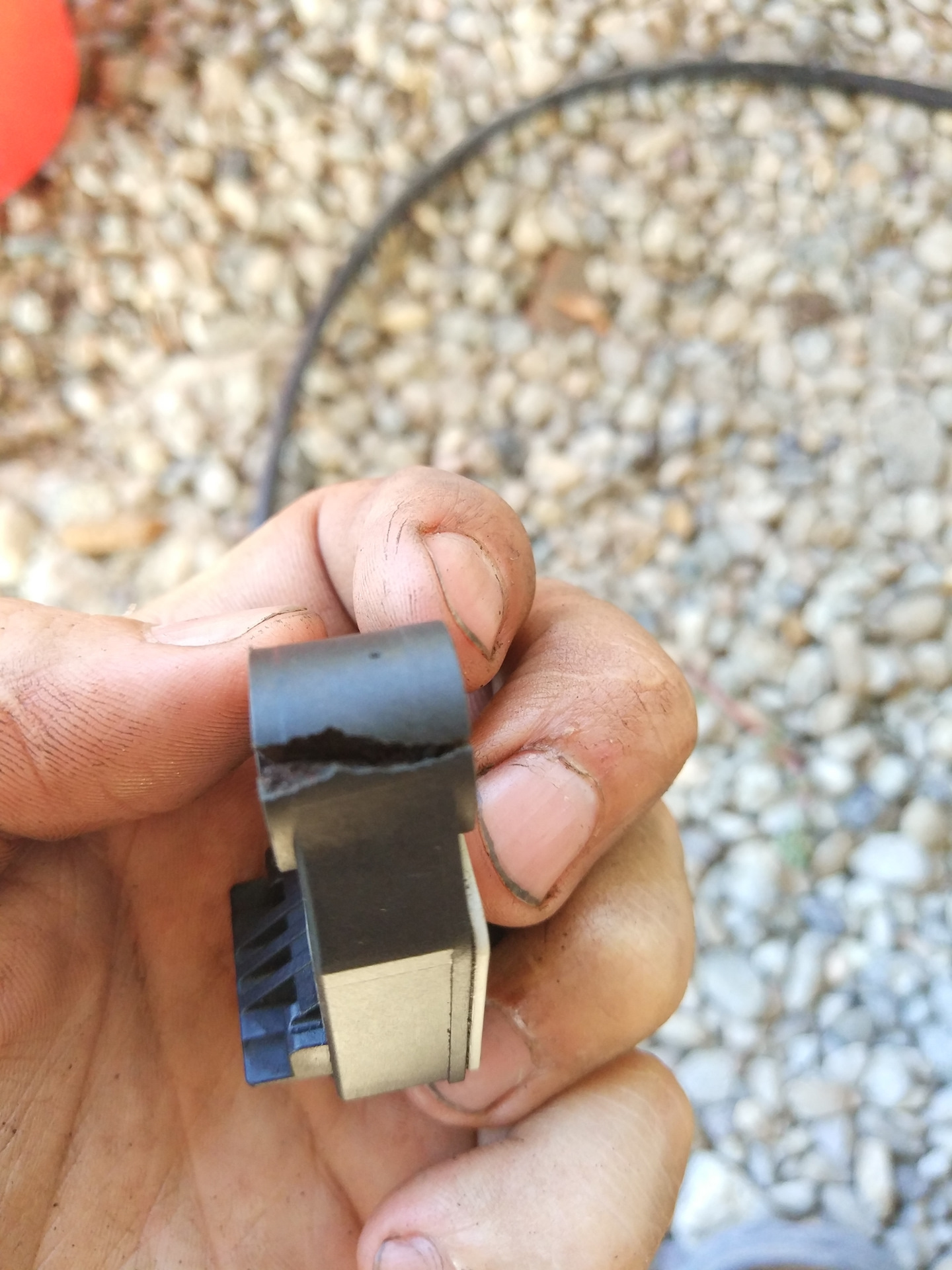

Отогнал авто на диагностику, выдало ошибку 1610- нет сигнала с правого датчика подушки. Снял правый датчик удара, состояние на фото. Просьба дать совет- ему конец или нет?
Если есть ошибка, датчик не исправлен. Однозначно менять. Можно посмотреть состояние контактной группы — возможно сгнили и покупка нового датчика проблему не решит.
Ухо крепления датчика раздавлено — либо была авария, либо у кого-то руки гайковерты… Я конечно не в курсе, но датчика TRW в комплектации Coroll вроде нет, Bosh у европейцев и Denso у японцев. вероятно меняли…

Нужен новый датчик и затяжка моментом.
Цена вопроса 500 — 1000 руб датчик с разбора. Они много разовые, даже если авто было в ДТП. Например

Все датчики родные, всю историю по авто знаю.
