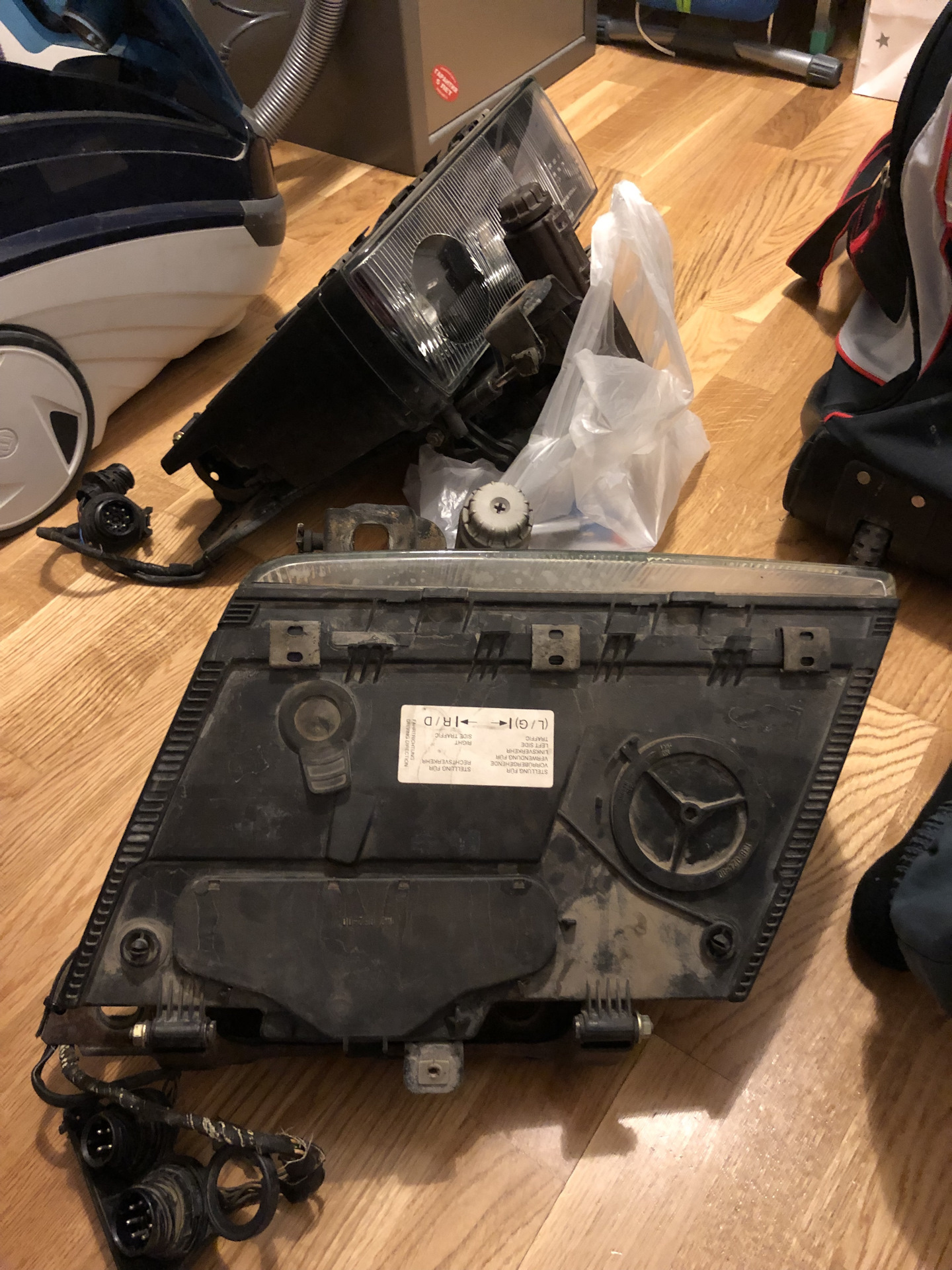

Всем добрый день.

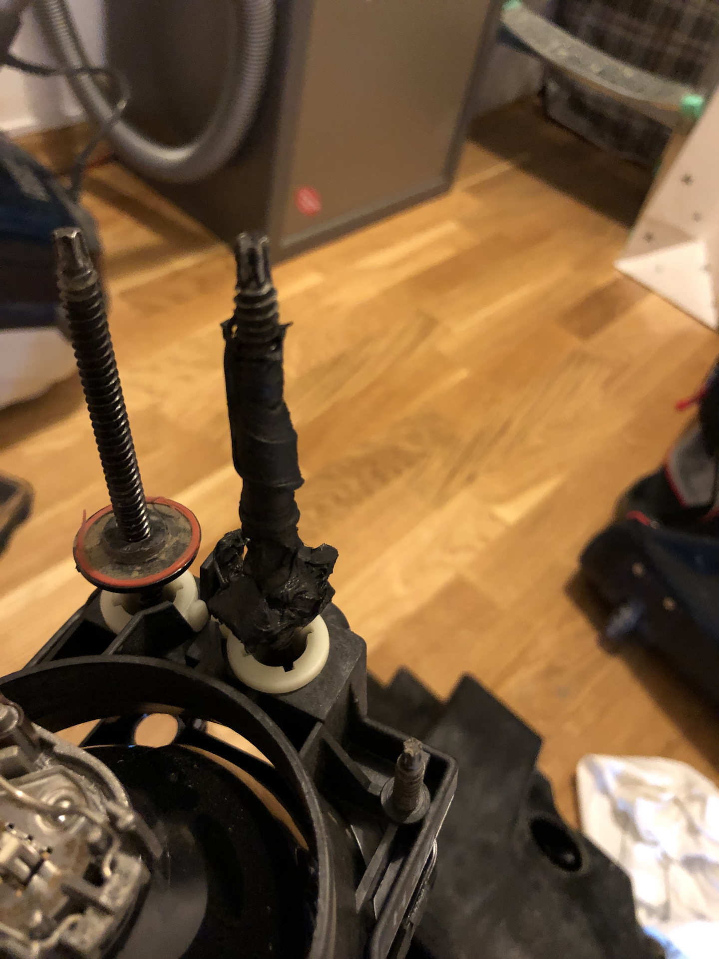

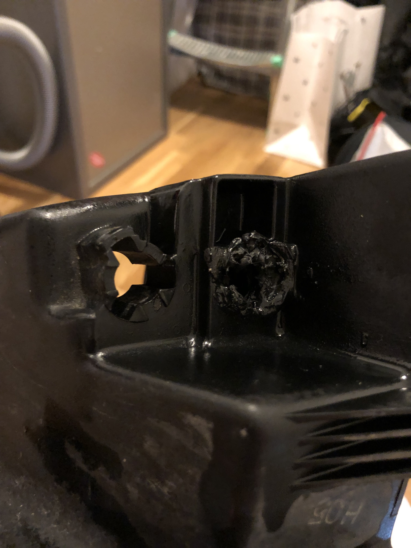

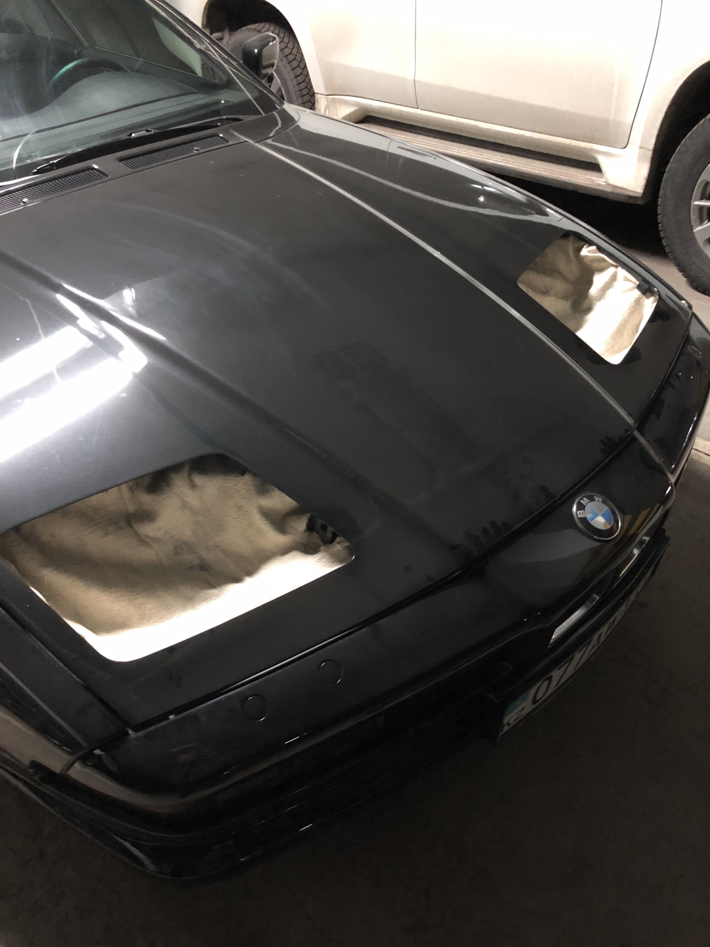

При приобретении авто обнаружил, что фары светят вниз и регулировочные болты не корректируют свет. Также при включении противотуманок сгорал предохранитель. Было принято решение разобрать фары.

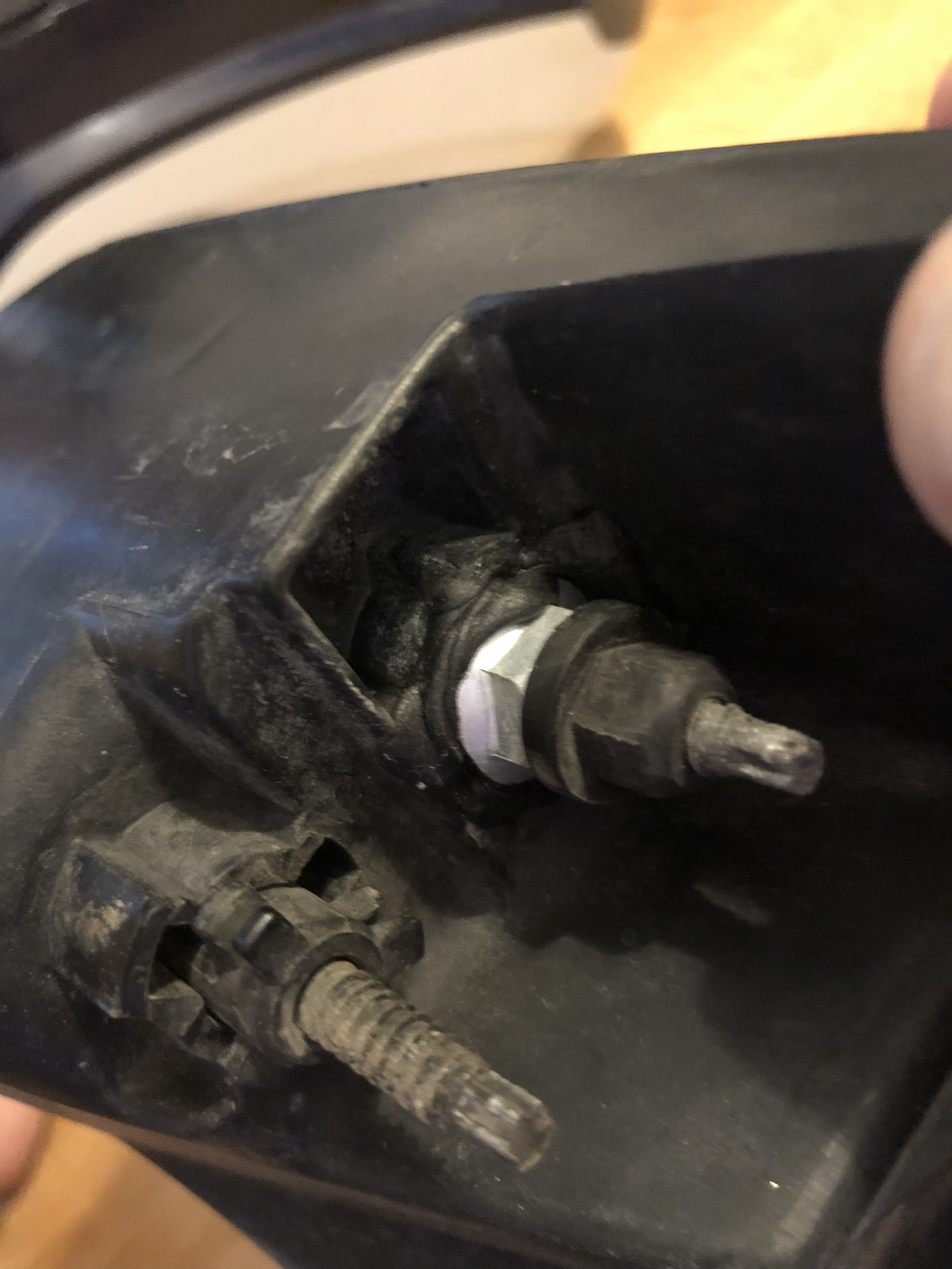

До меня был проведён не очень хороший ремонт регулировочных болтов, точнее вообще непонятный ремонт.

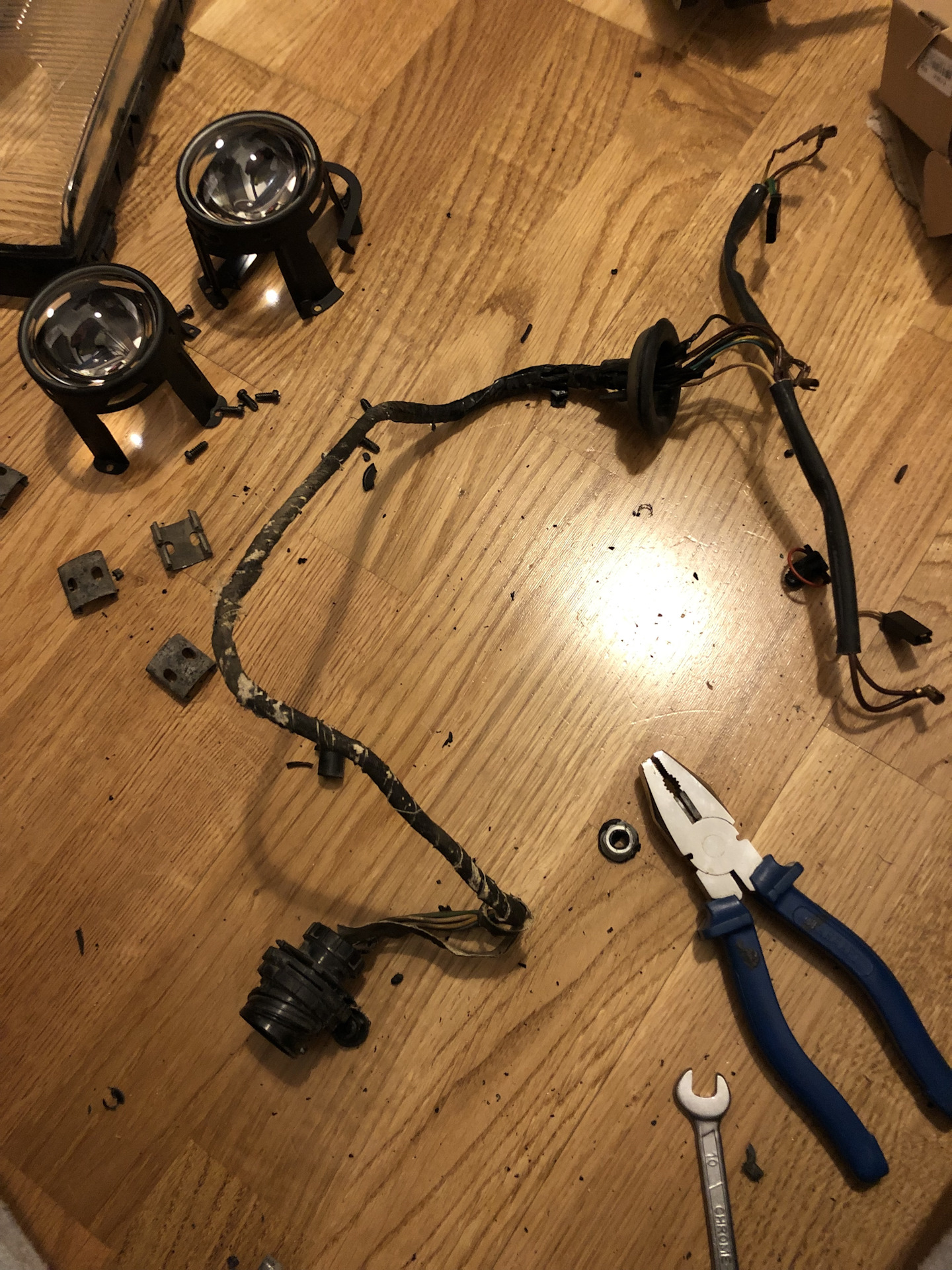

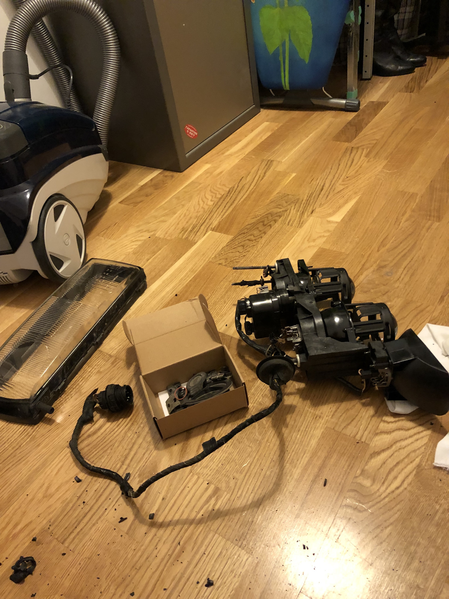

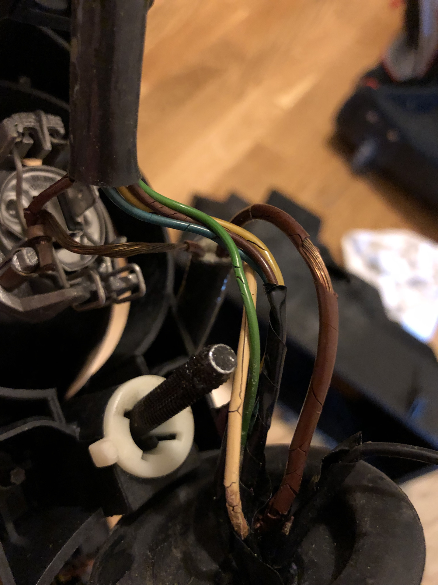

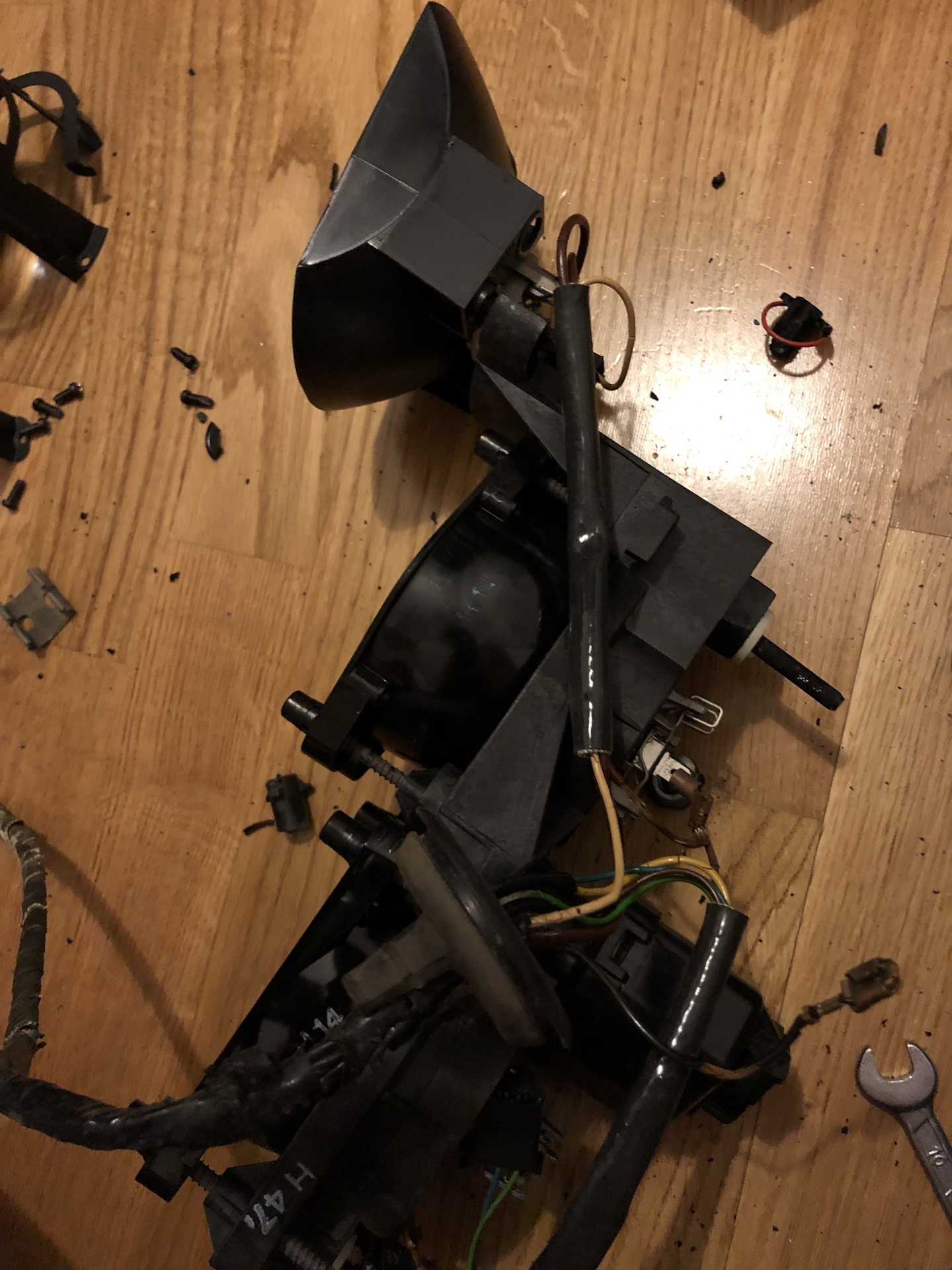

Причиной сгорания предохранителя были пересохшие изоляторы проводов. Отдал на перемотку каждой косы проводов.

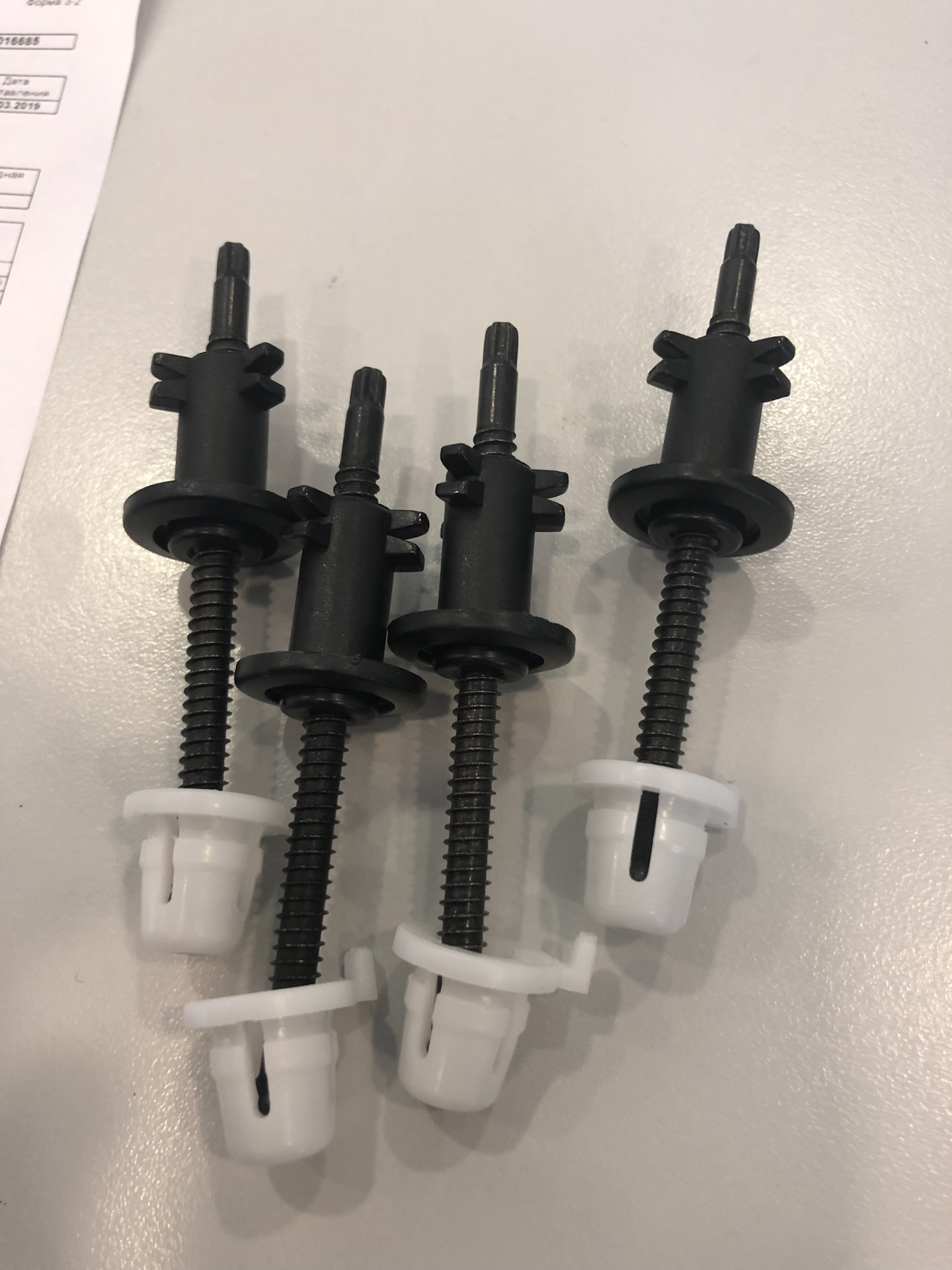

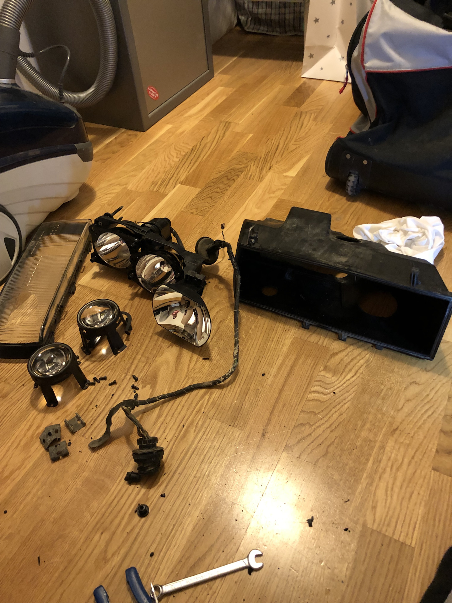

Заказал запчасти и ждал. Раз уж фары разобрал, то также заказал амортизаторы фар.
Недавно все собрал и осталось заехать на регулировку света фар. Теперь все регулируется и туманки работают!
Всем удачи!

На ресте тож рассыпается
Еще должны быть короткие два держателя. Проводка дорестовая и корпуса фар тоже, у них с проводами всегда так, потом сделали провода с другой изоляцией, они не рассыхаются.
Да, их тоже заменил. Просто фото нет.
