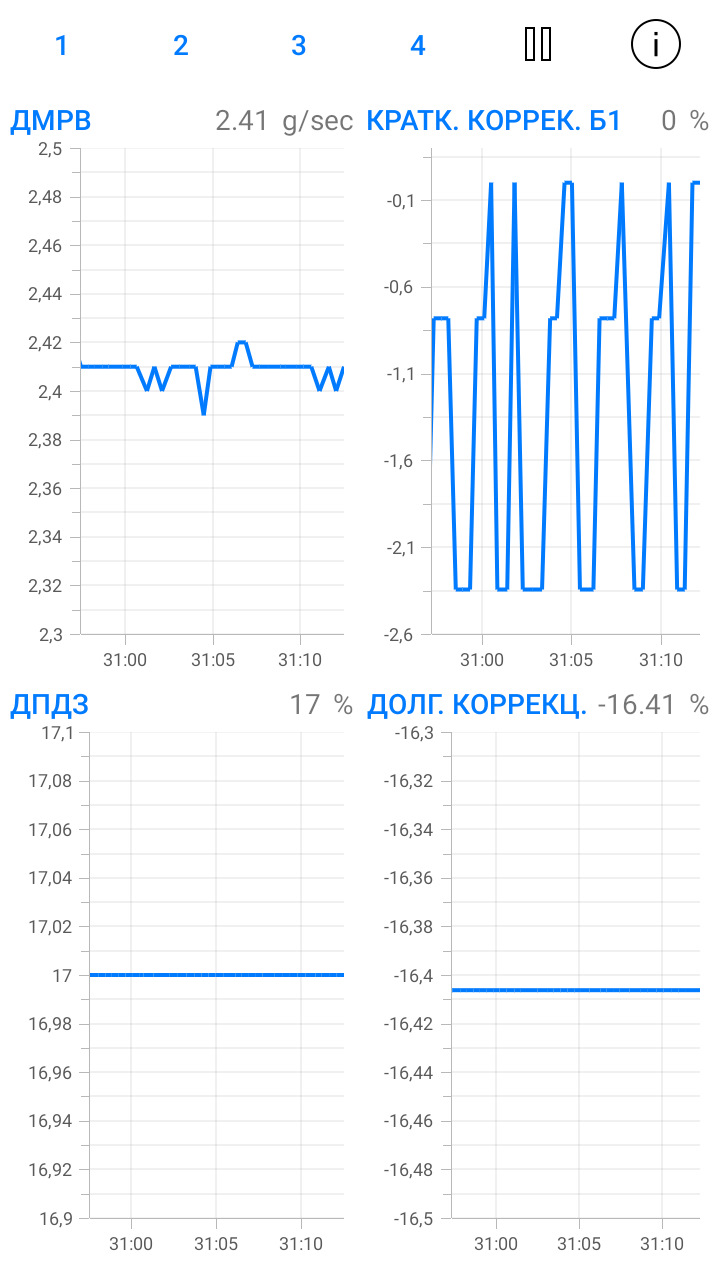

Свечи, модуль, дросель, клапан адсорбера в норме.
выкл все включая печку ДМРВ — 2,4г/s
с климатом ДМРВ — 4,0г/s
с климатом и кондиционером ДМРВ — 5г/s
мое предположение, что капец ДМРВ
у кого какие предположения?
Есть кто из ЕКБ, чтобы перекинуть и проверить дмрв?

UPD: Проблема была в дмрв.
Привет, в чем была проблема?
Проблема была в баке, заливал по порядку — Трехуровневая очистка топливной системы LAVR, все ушло, долг.коррекция максимум -8 сейчас.
Вчера путем подмены на исправный ДМРВ стало понятно, что это не ДМРВ. Копаем дальше.
я пока ничего не делал, тестил gm mdi сканером ток, ошибок нет вообще.
— на форуме астры говорят на холостых до 2,2 без кондея
— еще одно предположение из-за электромагнитного привода клапана положения распредвала
Привет. Есть данные рабочего датчика? Что показывает после замены?
Ещё один, с неизлечимой болезнью богатой смеси, пора бы поинтересоваться у жм в чем тут проблема, вовремя они свинтили…
После замены дмрв пока норм, ошибок нет
А коррекции? И расход?
Коррекция стабильно держит 1.6-5.0 в положительную сторону, иногда с кондером уходит в -3.2
Расход беда, стою в пробках, средняя скорость 16, расход 14.7 показывает, по трассе ноздри продувал, падал но не долго, но и выше этой отметки не поднимается
