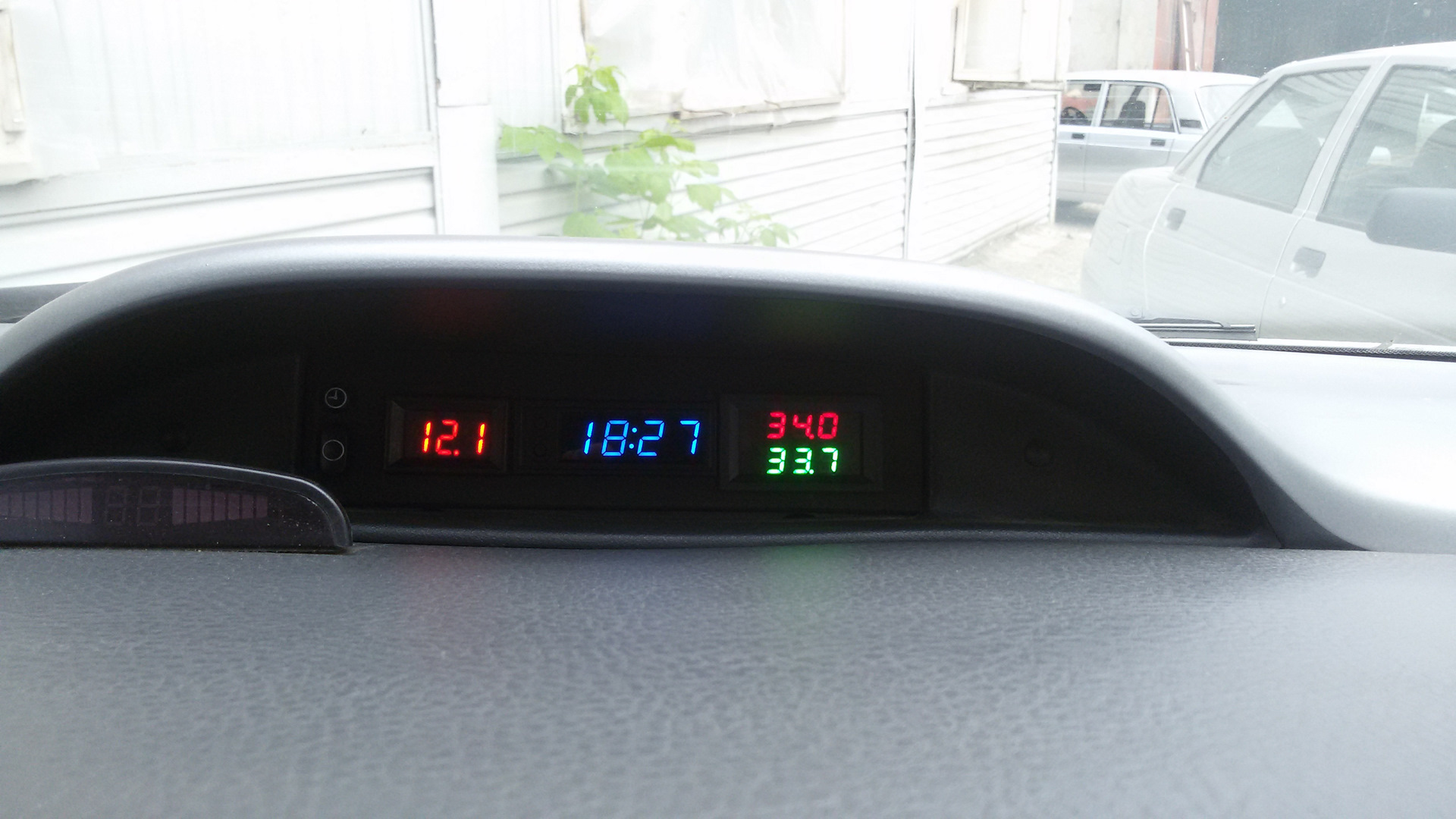

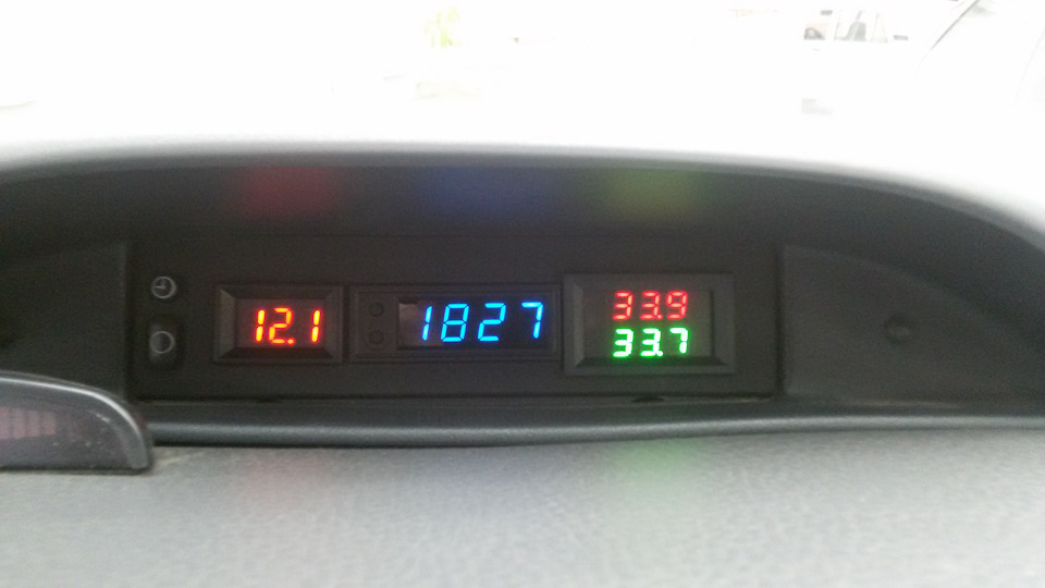

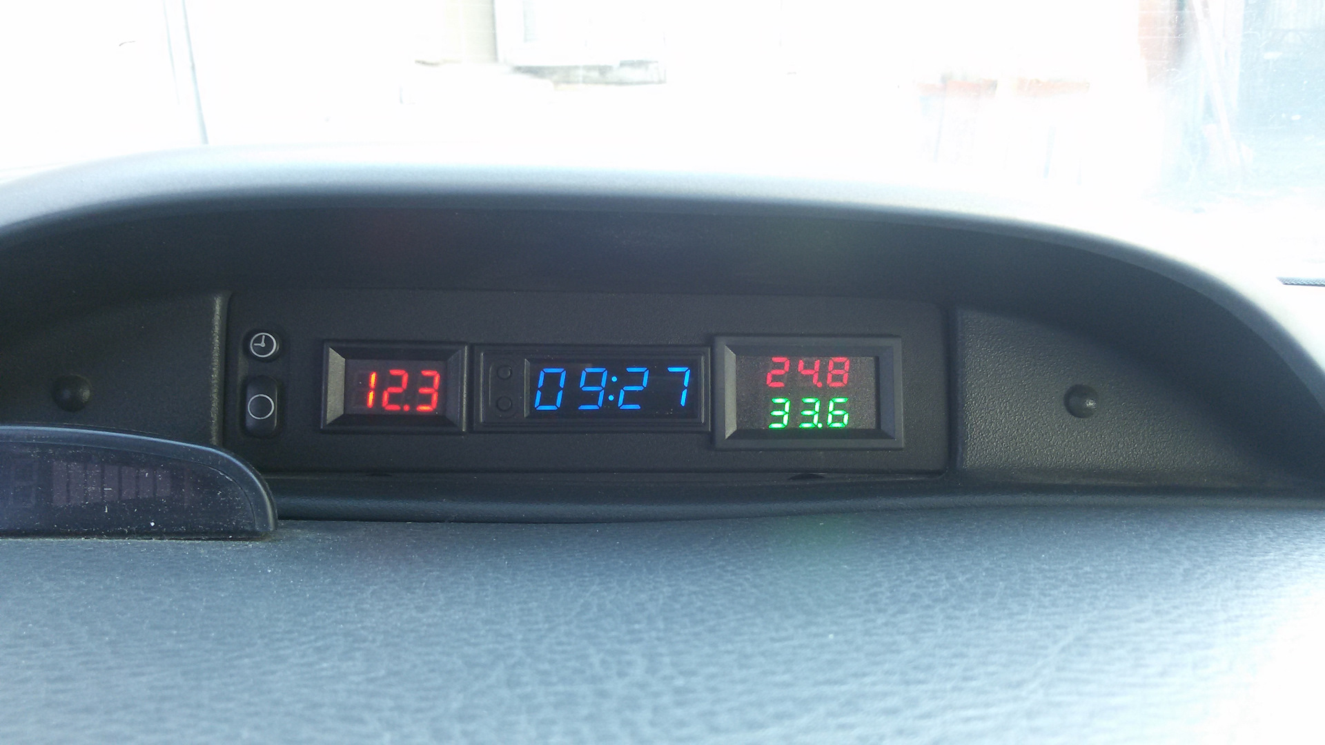

С момента покупки авто дисплей у меня функционировал, но, как бы это сказать, не совсем нравилась подсветка, чьи-то колхозные руки вкорячили туда диоды, но не в цоколь лампочки, а напрямую припаяли к плате, да так по проктологически! Ко всему, подсветка то мигала, то пропадала, то часть горит, другая нет…Короче, достала она меня, решил восстановить статус кво.Разобрал, выпаял диоды, вставил родные лампочки и…дисплей отказал совсем! При детальном рассмотрении оказалось, что шлейф настолько высох, что при малейшей тряске в руках(пока менял лампы) просто отвалился от стекла.Все попытки приклеить его на место или решить по другому(как советовал один Синтравод с форума Опель клуба) успехом не увенчались.Решил не морочить голову, заказал у китайцев приборчики, единственное, перелопатил весь сайт, а подобрать так, чтобы все три штуки были одного размера по ширине, не удалось.Но, мне и так нравиться.Всё установлено в корпус "родного" дисплея с небольшими доработками гравёром и паяльником.По сравнению с оригиналом( время, дата, температура-у меня 2,2 бензин, бортовика нет) функционал даже добавился: левый прибор-напряжение бортовой сети, по центру многофункциональный, есть возможность показа даты, времени, напряжения, температуры либо только одного параметра, либо перебор с интервалом, но я его выставил на время, правый температура в двух режимах в машине и за бортом.Читается и днём и ночью очень хорошо, благо, он у нас под козырьком.Очень удобно! Просьба к любителям оригинальных запчастей сильно не пинаться, так как цена на новый негуманная ни разу, да и не найти его, а БУ такие вещи-кот в мешке.Да и был бы комп полноценный-расход, ошибки и тд-другое дело, а так — просто игрушка, для диагностики есть ОР-СОМ.Так что не судите строго, а кому-то может пригодиться.Всем-удачи!
P.S. Ссылок не даю, этого добра на Али навалом…
