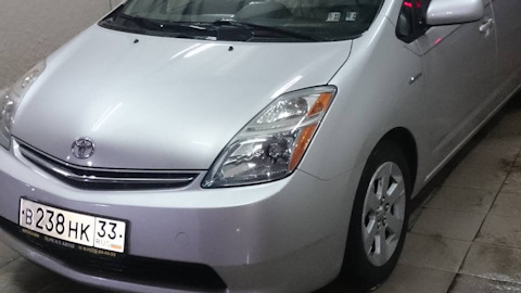

Неделю назад ехал с работы и вылез треугольник, значек vsc, восклицательный знак. Машина ехала хорошо, все работало. Решил остановится и заглушить, а потом завести заново.
Вылезла вообще вся гирлянда и машина не заводилась. Моя ELM ошибку не видела, но сбрасывала. Сбросив ошибку поехал дальше и через 200 м опять вылезла вся гирлянда.
Запчасти на фото: C1241
На следующий день сканером прочитал ошибку, оказалась C1241 — низкое напряжение акб. Решил позаряжать акб и после этого стало все нормально. Прошла неделя, все хорошо.
