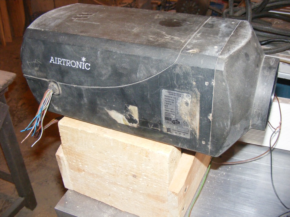

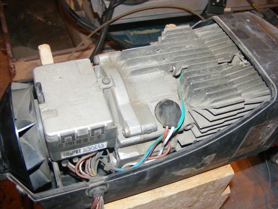

Это свершилось! После долгих поисков в интернете отопителя и нескольких упущенных печек на 12в, я нашел свою автономку

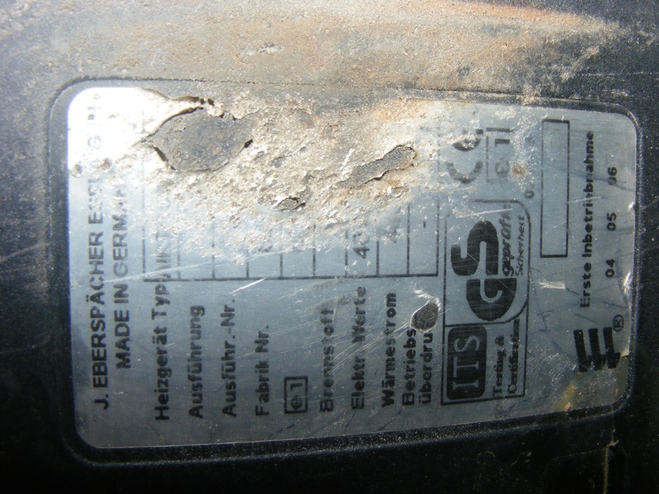

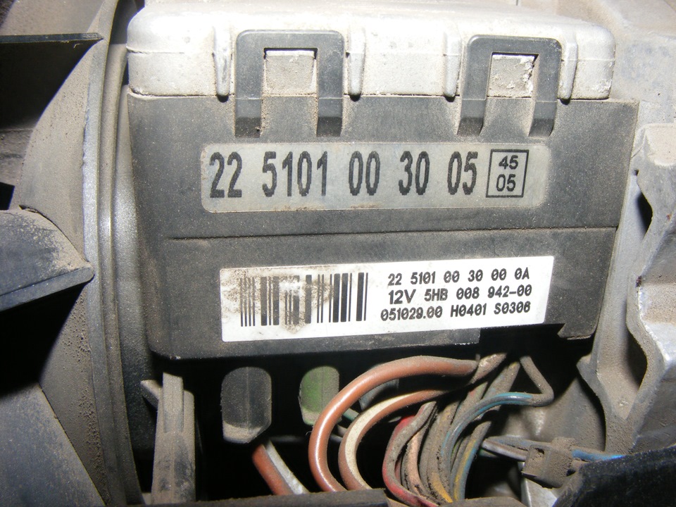

. Нашел именно то что искал и это произошло совершенно случайно. И самое интересное что я её покупал как 2-х киловатную т.к. продовец сам не знает какой она мощьности (огромное ему спасибо за это), а информационная табличка затерта

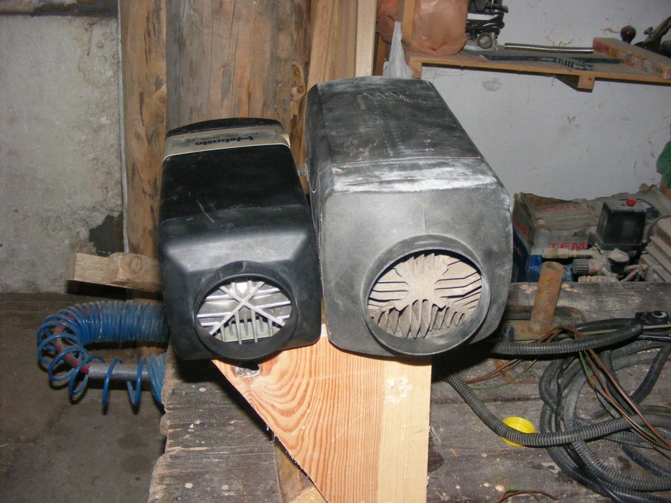

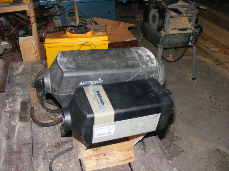

. Но на ней просматриваеться в графе потребляеммая мощьность 40ват и в графе тепловая мощьность просматриваеться 4. И сравнив размеры webasto AT2000 St c купленной печькой

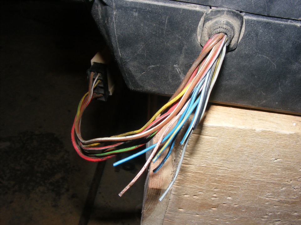

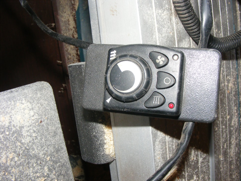

окончательно убедился что купил Airtronic D4, а не D2. Я был очень приятно удевлен. Печьку купил практически в полном комплекте с проводкой, пультом

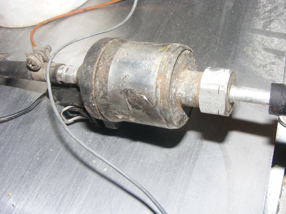

, насосом

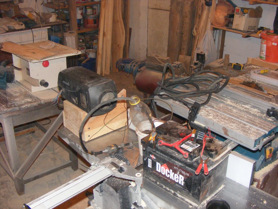

. Уже был первый запуск на столе в гараже
. Конечно печька запустилась не с первого раза, т.к. надо было заполнить топливопровод топливом. Но она запустилась :))) поработала минут 15-ть, после чего я её выключил и включил еще раз. Запуск прошел успешно. Следующий этам установка в машину. Разбирать и чистить печьку в этом году наверное уже не буду.Вот вроде бы и все что я хотел написать.

Насос на резинку обязательно. Чтобы по кузову не стучал и мягко работал.
А где такую резинку взять?

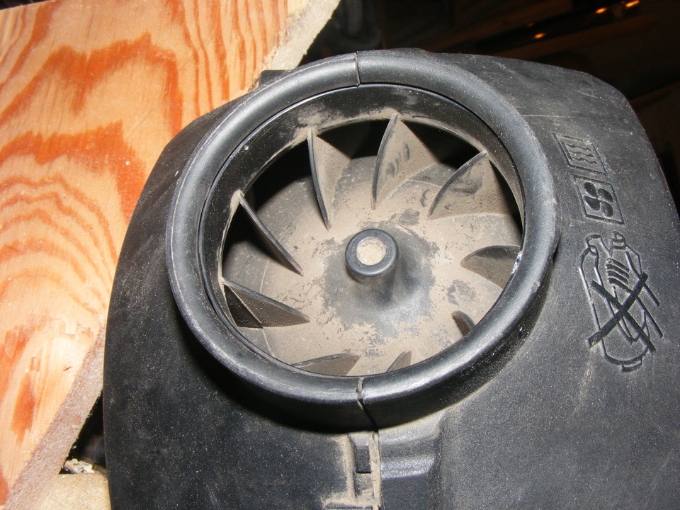

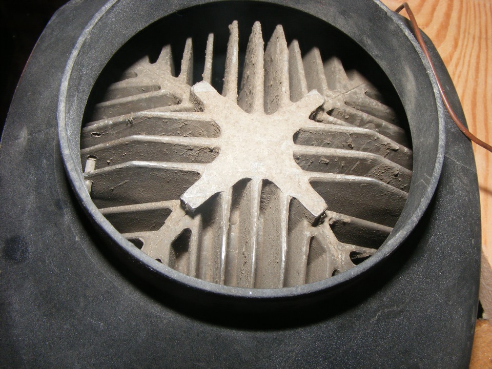

Молодец что купил. Но хотя бы поверхностно надо помыть корпус внутри и снаружи и саму крыльчатку от грязи на компрессоре, а также промыть от пыли сам котел где ребра. Компрессором продуть остальные детали. Пыль какая то красная. А этим ты будешь дышать в салоне авто и вместе с тобой и другие люди. Теперь заправлять машину надо качественным топливом, желательно немецким 8-)), Машина может ехать на любом топливе, а печка любит хорошее без присадок.
