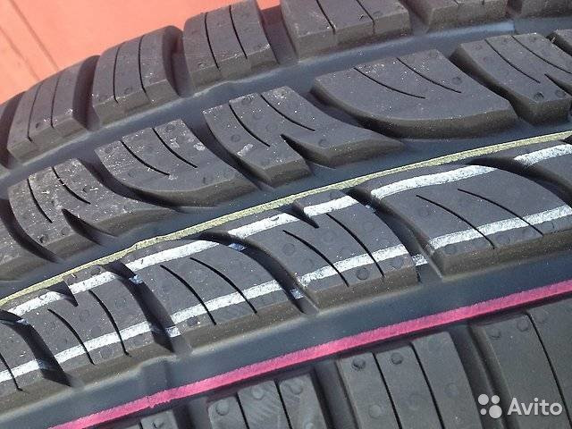

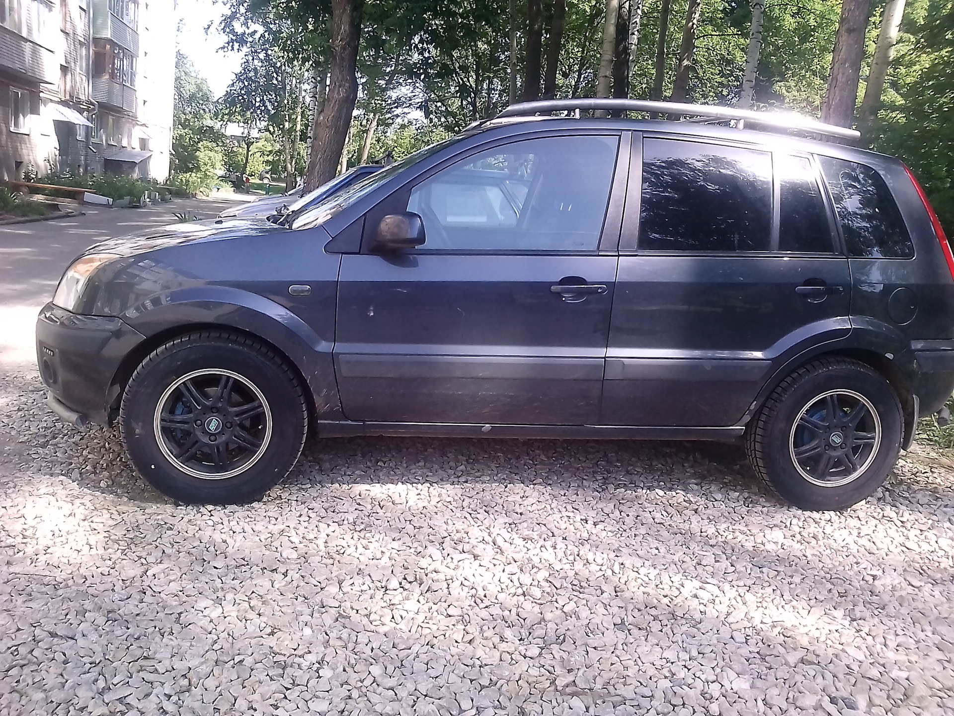

Решил, раз уж блокировка дифференциала стоит, надо и резину подобающую ставить, дабы не ограничивать себя в желаниях езды вне трассы. АТ резина начинается с размерности 205/70 R15.
Опасался что эта резина начнет тереть при поворотах или загрузке.
Первое впечатление это во время трогания с места — как будто с прицепом. Даже испугался, люблю иногда динамично по ускоряться.
Сейчас же привык, и даже иногда кажется что машина стала более динамичной. (Возможно езжу на 3й там где раньше ездил на 4й).
Поускоряться получается не хуже точно!
По другим ощущениям:
-Комфорт прибавился, ожидания были и они оправдались. Многие неровности не чувствуются теперь.
— Расход по наблюдениям не прибавился, а если прибавился то в пределе погрешности измерения. (стоитбортовик и расход до работы и обратно контролировал и контролирую)
— Выросла "крейсерская скорость" ездил раньше 90 км (обчно когда экономлю), сейчас же при всех равных 100, и эта скорость по ощущениям как 90 когда было раньше. При 2500об/мин -100км/ч (примерно)

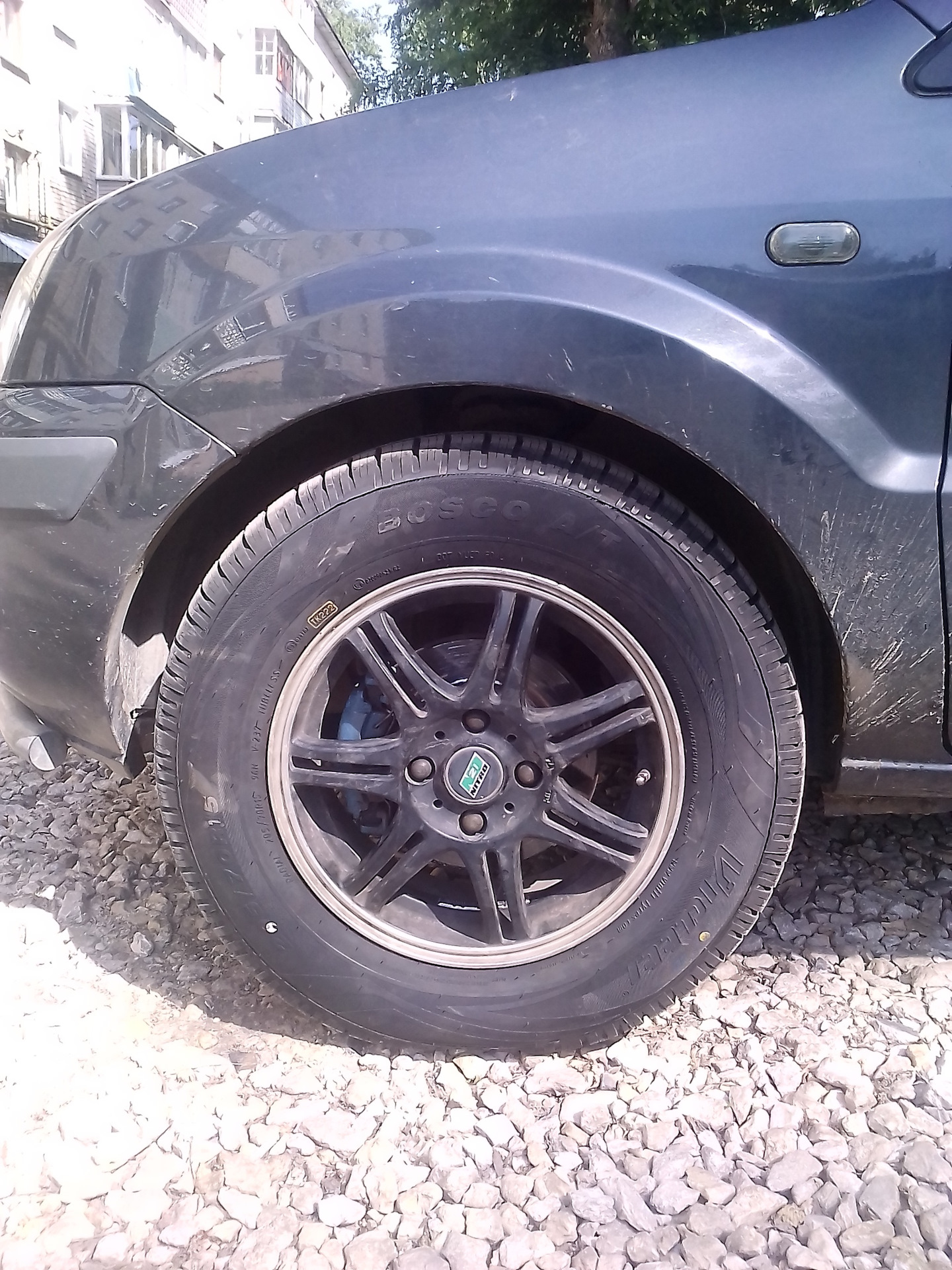

-Уже ездил груженый тротуарной плиткой, не цепляяет. Спереди специально выкручивал руль и до отбойника-тоже не цепляет. И вообще ни разу не замечено что бы цепануло. отъездил месяц.
-по шумности не заметил изменений, а ощущение вообще что стало тише (шумка правда есть). Может Плацебо.
Из доработок по подвеске ранее — сзади проставки 5 см и 3 см под амортизатор, и спереди 2см.
Больше чем 205/70 не влезет точно!))
Настоятельно рекомендуется установка только на диски с штатным вылетом!
