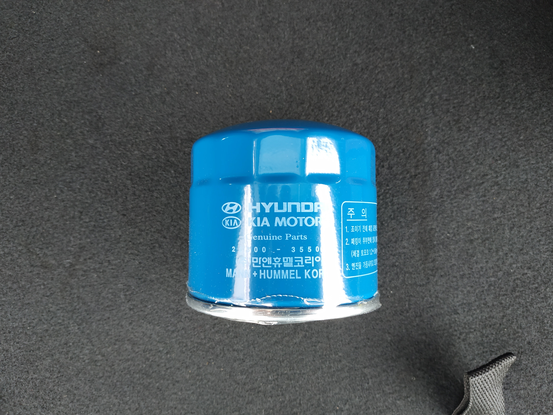

С момента покупки пробег чуть больше 5000 км, обкатка пройдена, пора сделать ТО-0 своими руками. К официалам только на ТО-1. Ездит на одном масле до 15 тыс. км. это жесть.

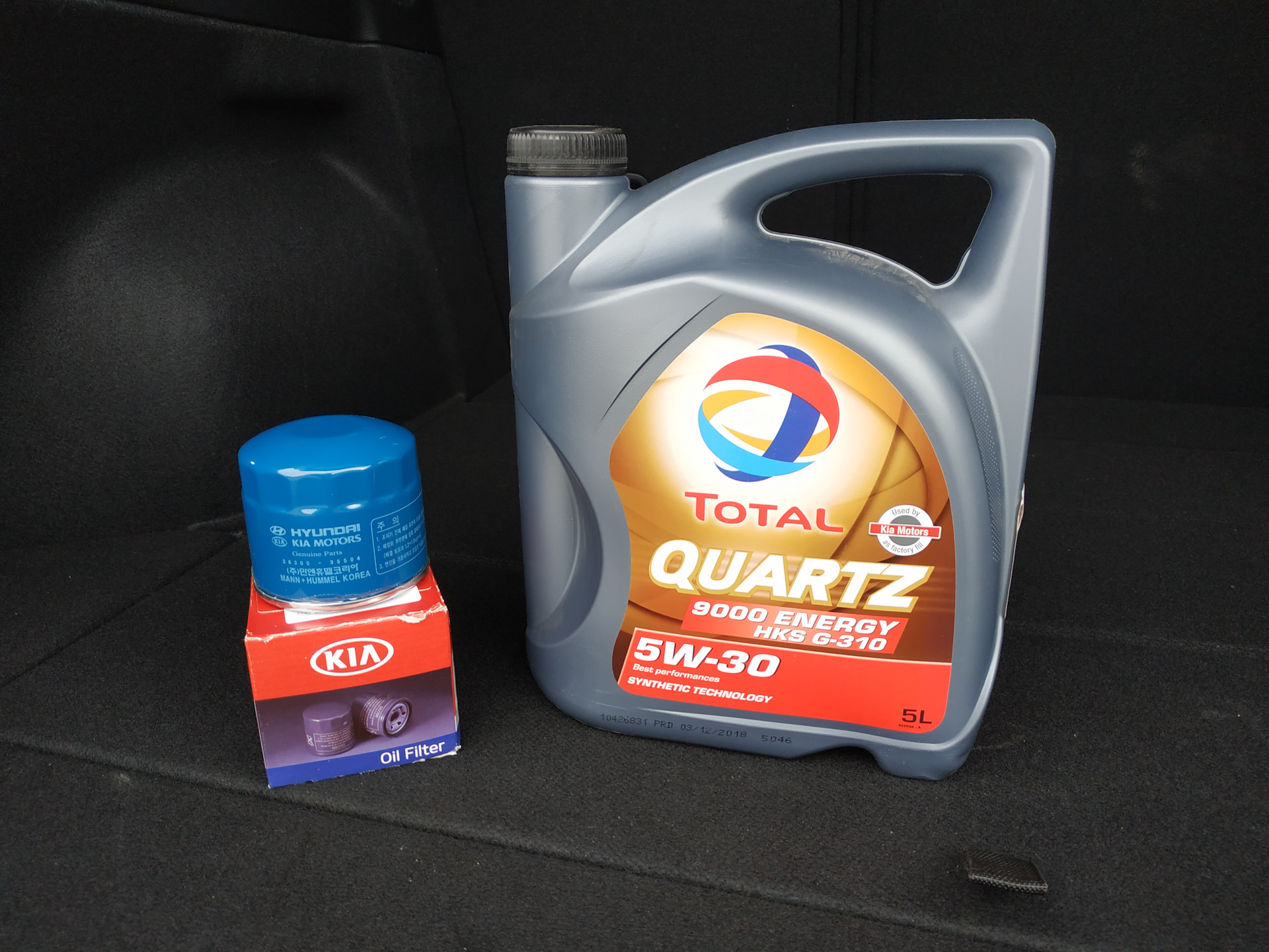

Заказал масло Total QUARTZ 9000 ENERGY HKS G-310 5W-30 (175393), фильтр масляный оригинал (26300-35504).

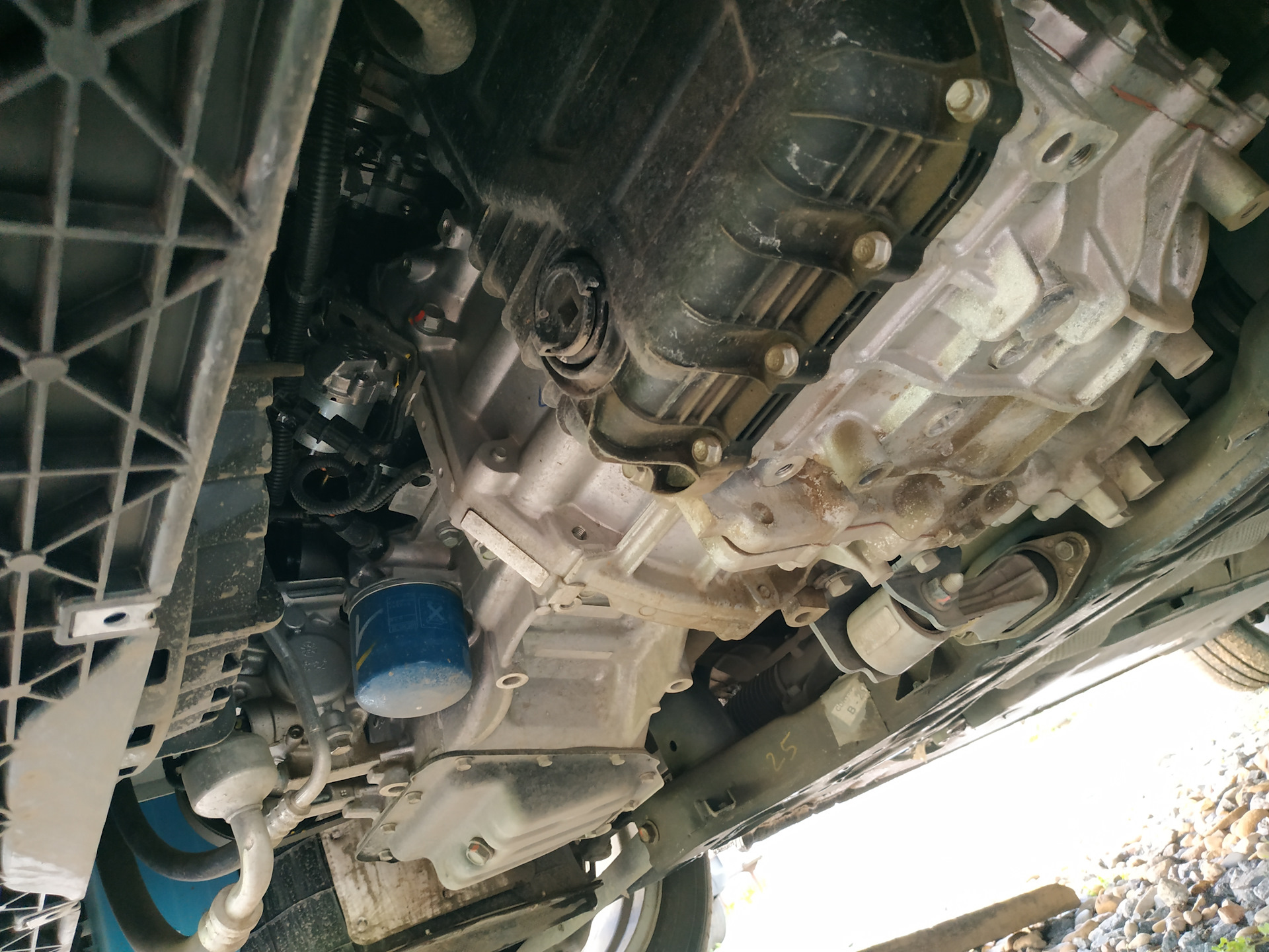

Защиты дополнительной у меня нет, масло менять просто, пластиковую защиту снимать не нужно.
Я защиту снимал для удобства и чтобы посмотреть, что там происходит под ней. Косяков слава богу не нашел))).
На этом пока все)))
Всем хороших дорог)))

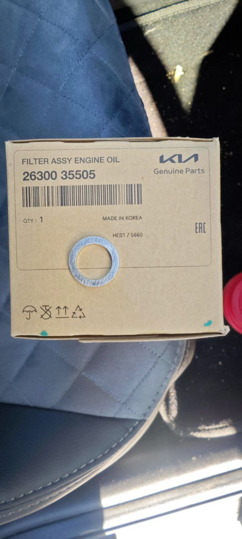

Запчасти на фото: 2630035504, 35S04

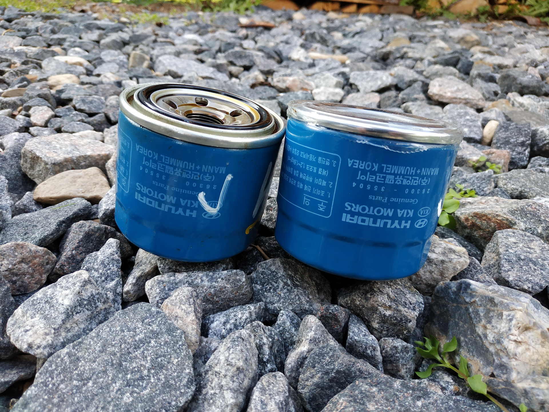

SpeedMate SM-OFH006 пробовал такой фильтр. Распил показал что бумаги в нем много длинна составила 2.2метра. только площадь не подсчитал ничего не задубело все резиночки остались эластичными.
Номенклатура 2630035505 коробка коричневая. Покупал где-то месяц назад.

Масло — ДОСТОЙНОЕ. Сам этим моторным маслом пользовался.
Привет, хотел спросить, как по твоим ощущениям работает двигатель на этом масле? Тише громче-мягче-звонче? Хочу попробовать, либо его, либо turbo syn. Сейчас катаюсь на shell, что то грубовато он работает)
а вы на шелл каком катаесь? НХ8 или ультра?
Привет, пробовал ультру. Сейчас залил mega turbo
26300-35504 — оригинал?
Автодок (каталог то) показывает 26300-35531
Как в итоге оригинал, где посмотреть?
у меня 1,6
531 это вроде как на предыдущий Сид, он большего объема. А так родной 504.
А так вот инфа kia-ceed.net/showthread.php?t=5365
