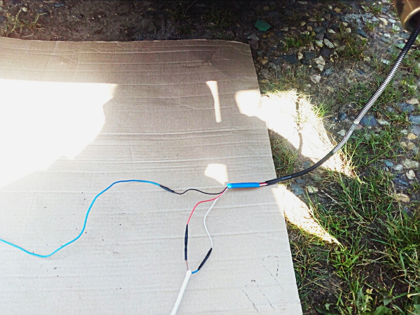

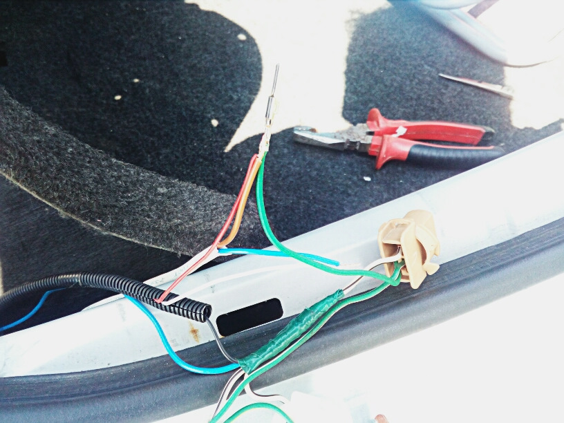

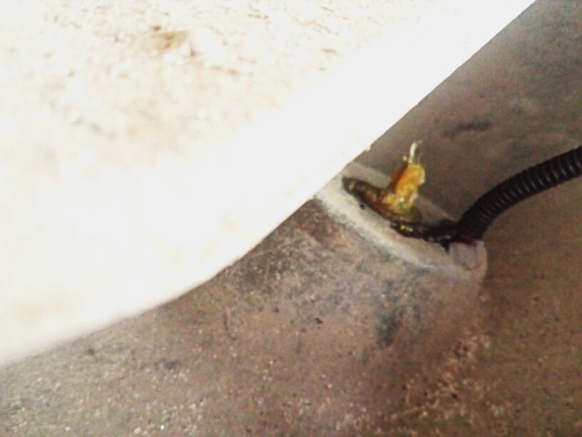

Внедрил всетаки сегодня китайскую гирлянду в бампер, без стабилизаторов купленных ранее т.к они на выходе выдают 5,3В.Прикурился к одному(левому)фонарю.Проводку не резал, воткнул все провода в родную фишку.Сделал все по феншую в гофре, с одной скруткой которую посадил в термоусадку, сами фонари прогерметил и намазал резьбу солидолом, чтобы проще открутить потом было.Стабилизаторы воткну как куплю, чтобы подольше проработали.Ну не обошлось конечно без косяка, отодрал один провод у парктроника от самого датчика, держался на сопле, обратно припаять не было возможности.

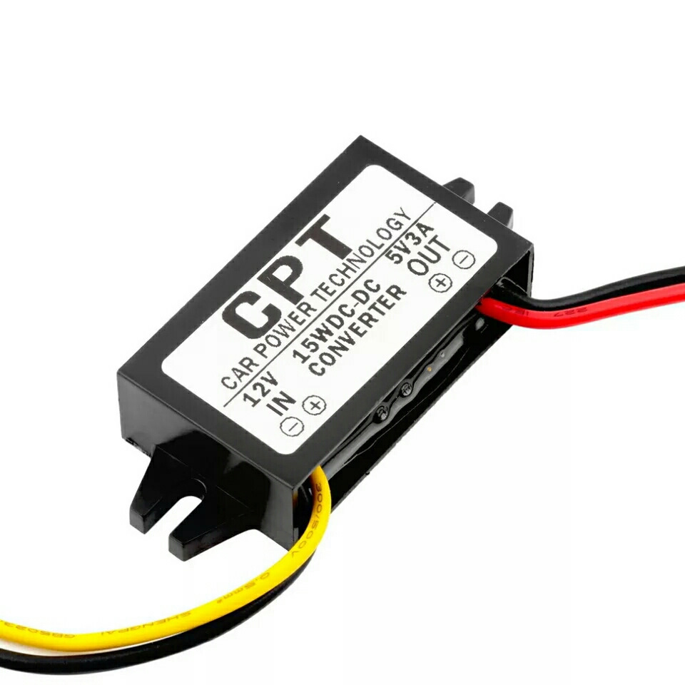

стабилизаторы где купил? 2 шт надо?
Вот держи заказал новые
s.click.aliexpress.com/e/5BMhfMe
Подскажи, куда их ставить, если можно фото)
Спасибо
Пришли но ставить не стал, снял обшиву посмотрел как гармонично ближе к штатному там все выглядит и не стал трогать, до следующей замены, когда перегорит)

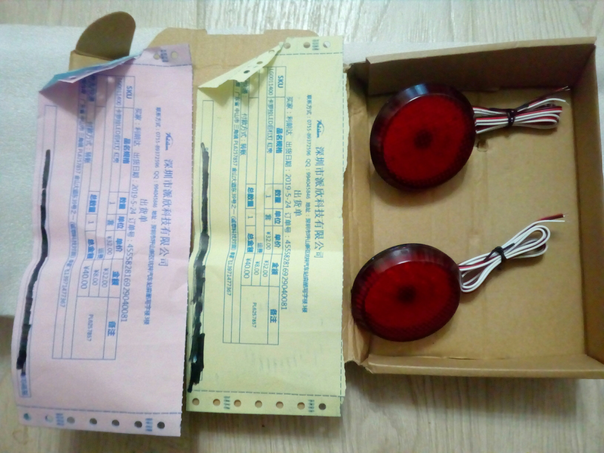

Приветствую. Можно ссылку на фонари.
605,51 руб. 31%СКИДКА | 2 шт. Автомобильный светодиодный задний бампер отражатель лампа круглая для Nissan/Qashqai/для Toyota Sienna/Corolla Scion Trail стоп-сигнал
s.click.aliexpress.com/e/b7YjFMgK
Про этот минус слышал.

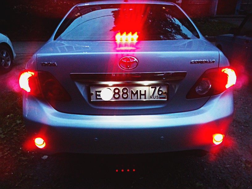

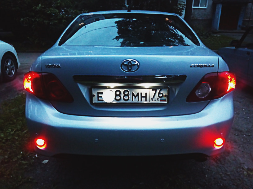

Зачем номер замазывать?! Если он в другой записи не замазан?!:) Я так понимаю эти хреновены функции светоотражателя не имеют?
Нет
Тогда в них есть один единственный минус, что теперь в темное время машина без включенных габаритов станет менее заметна. Видел подобные, но с отражателем, правда не на короллу.
Думал тоже на счет туманок, но вот апгрейд фонаря еще не произведен и остановился на этом, пока)
Я думаю все же на габариты подцепить или на туманку, двойных стопарей вот смысла не вижу, они же слишком низко, вот подсветочка норм, пусть будет

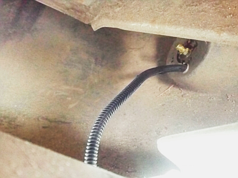

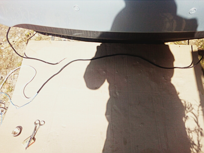

Без с"ема, там все элементарно, в открытом доступе.Провода через жабры в габажнике.
Без съёма бампера?
Как провода заводил?
