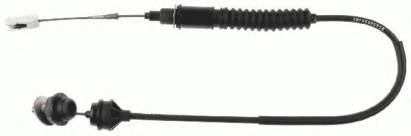

Заказав на Реал-Авто тросик фірми ADRIAUTO 11.139.1 з автонатяжкою.

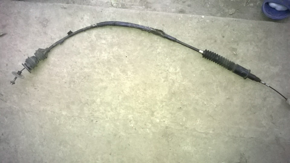

Зафіксував пробіг, подивимося скільки прослужить тросик — прослужив 1100 км…

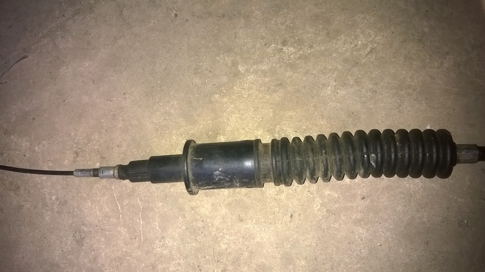

Думаю ця інформація буде корисною.До речі, тепер у мене два непотрібних троси, можу віддати за 50грн на реставрацію.Один мій старий, на ньому механізм автонатягу зтерся і кожух перетерло,
а другий з автопідтяжкою, дістався від попереднього власника, обмотаний ізолентою.

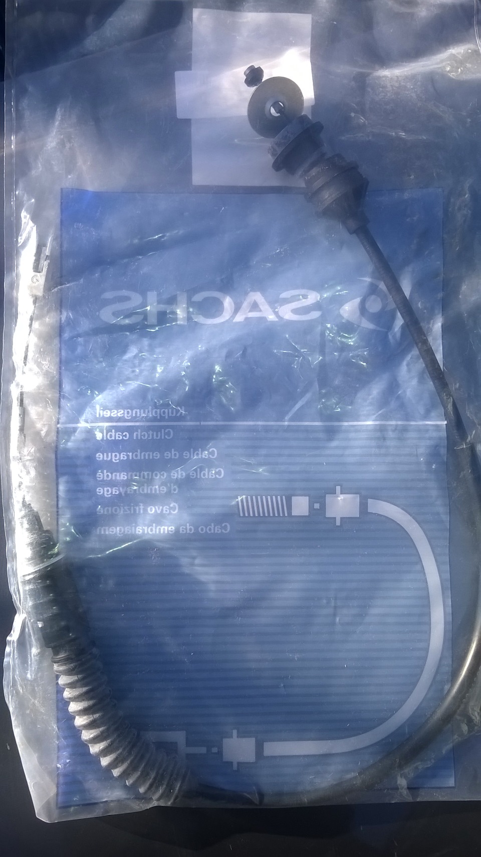

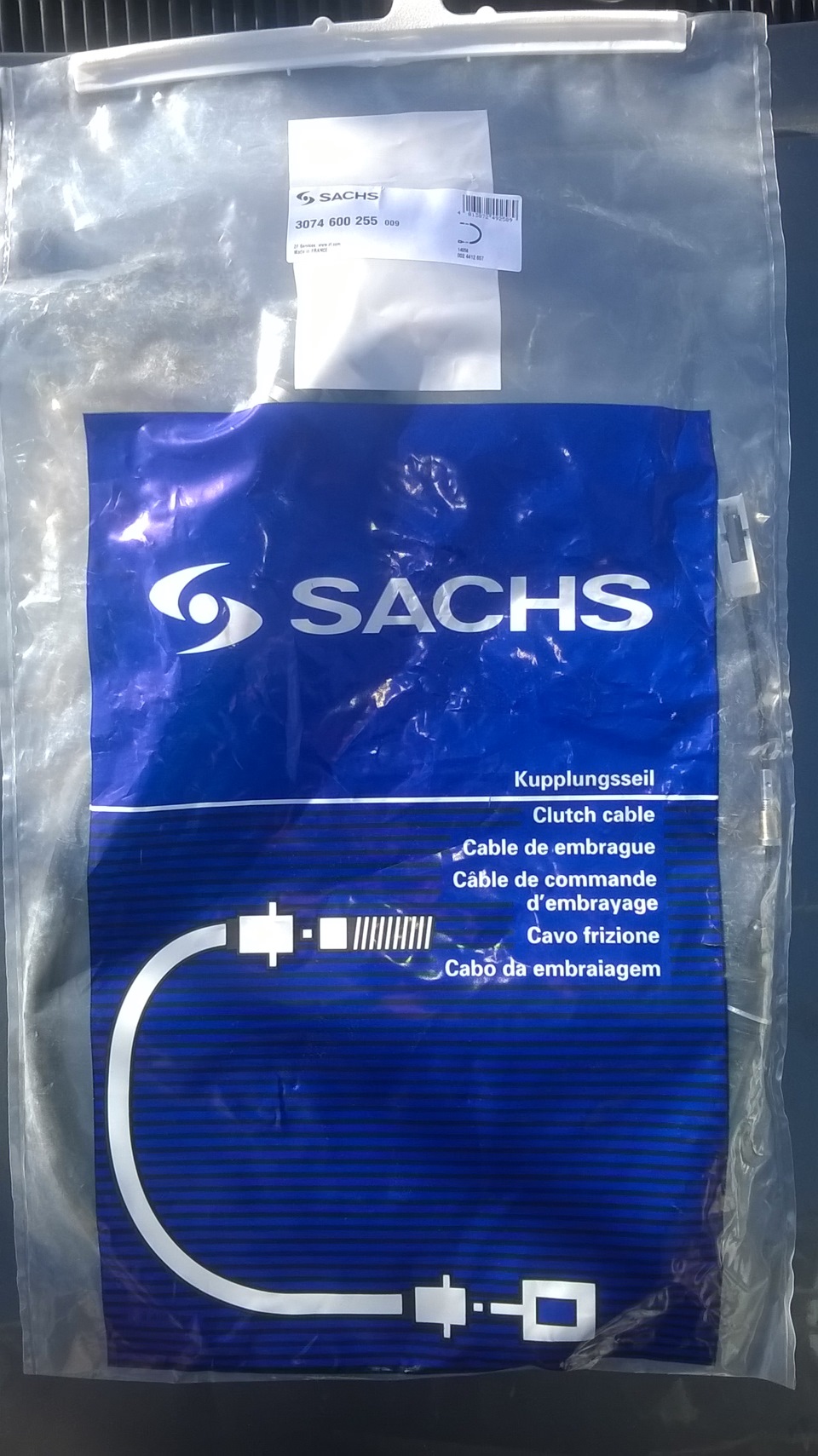

Цього разу заказав уже оригінал "SACHS".
Заказував на Реал-Авто(не реклама) там найдешевші ціни.
Цей тросик я вже ставив не так легко, як попередній.Спочатку надів на вилку біля коробки, а потм відкрутивши обмежувач педалі, надів і на неї.І він трохи коротший за попередній десь на 5-15мм Вижимається легко, плавно, навіть розгін до 100 км тепер став швидше))) Надіюся, що він прослужить хоча б 10 років)))) — прослужив 2 роки і 19 000 км.

Доброго дня.Не підкажете де знаходиться кнопка вмикання самопідтяжки на тросі? А то міняю первий раз і не знаю девона знаходиться .Дякую
Не на всіх тросах є та кнопка…Наприклад на першому у мене була, а на другому Сакс — не було…
Якшо вона буде — ви її знайдете…
В мене також Сакс, то як з ним бути? Дякую.
Там нема тоді кнопки.Просто ставте і все.

В мене сьогодні лопнув трос, а механізм автонятягу залишиася робочий
Хочу попробувати реставрувати
Так причиной обрыва может быть и подношенное сцепление? А, оно стоит наверное баксов 300-400.((
ну як сказати, не тільки зчеплення.Я зараз скину вам ссилку від чого він рветься…

У мене сьогодні обірвався кожух троса, і тепер не тросик ходить, а кожух…Трохи більше 1000 км відходив, китайська підробка, а не Італія…
Ото ж скупой дважды платит, сам такой был. Бери оригинал и не выдумывай.
Так в чому і питання.Ти ж брав оригінал, а в коробці що стояло?Не Сакс случайно?
Он был в плотном пакете, везде наклейки пежо ситроен, на самом тросе не знаю чо написано, распаковали на сервисе, я не видел.
Бо я чув що У оригіналі йде Сакс, тож навіщо переплачувати 600 грн(20$) за упаковку?
