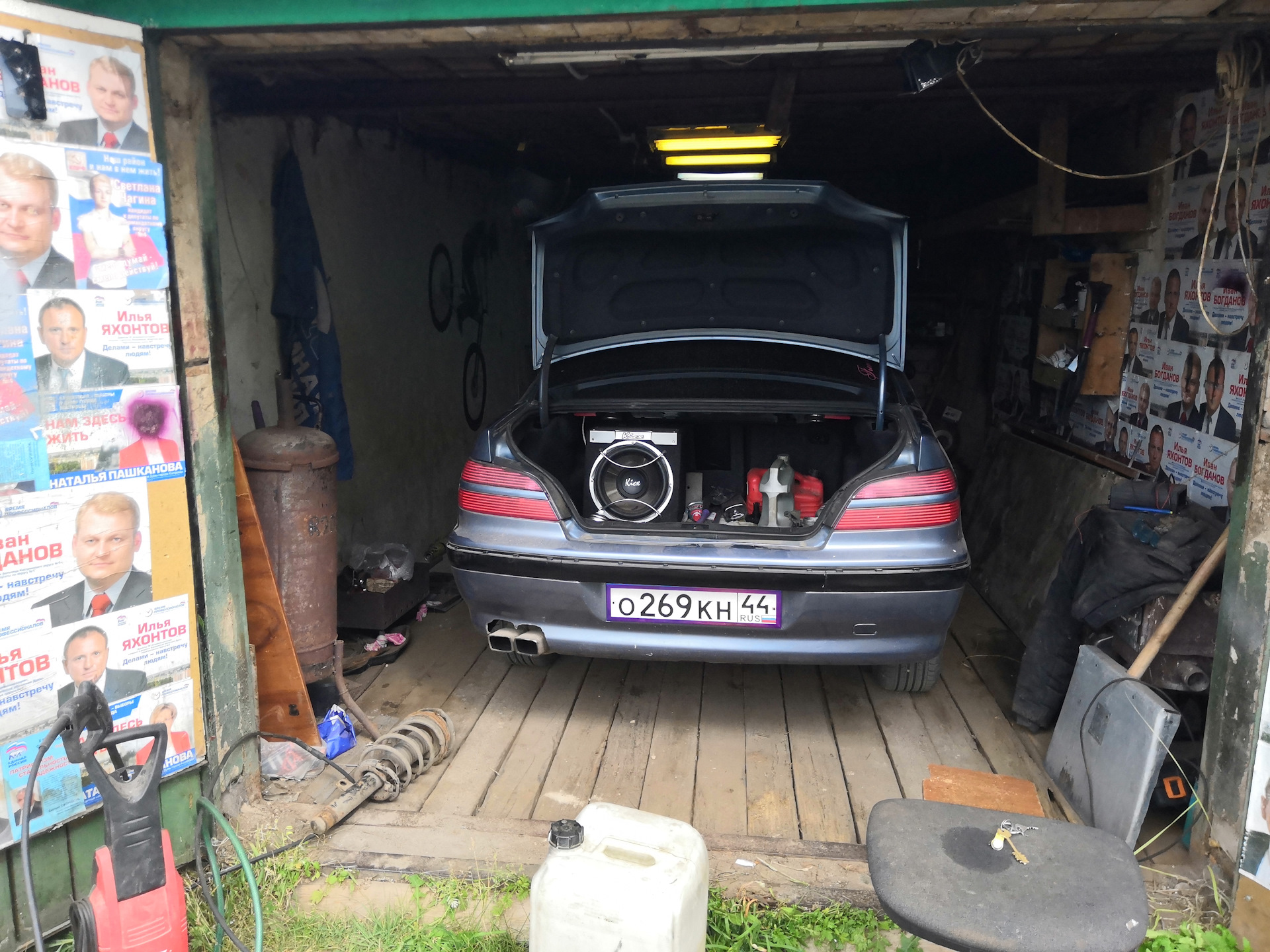

Более 2-х недель назад поставил "Львенка" и решил самостоятельно заняться его обслуживанием.

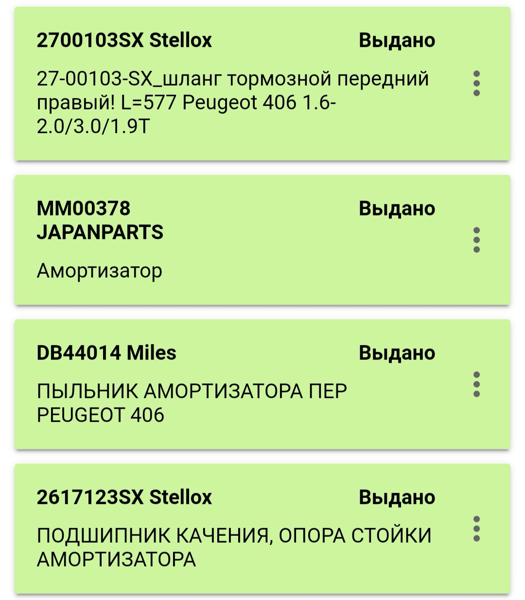

Заказал все необходимые запчасти, поставил автомобиль на опоры и постепенно начал разбирать.

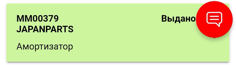

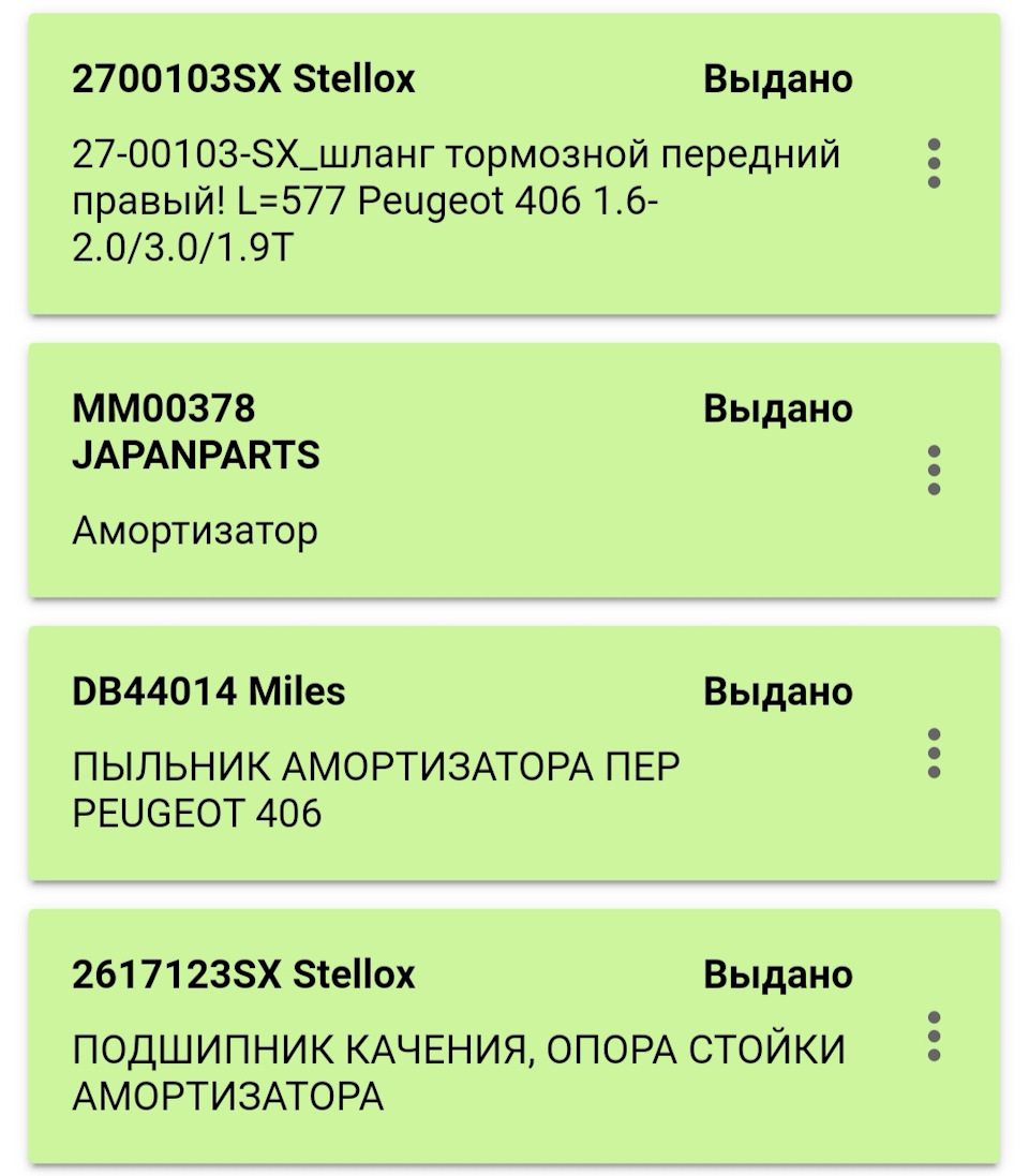

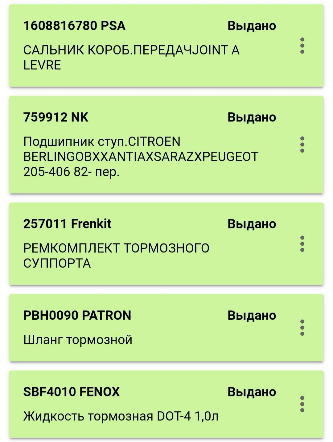

Список запчастей:
Заказ формировал самостоятельно, использовал сервис "Yulsun" (заказывал у них 1-й раз, было много сомнений, но в целом остался доволен)

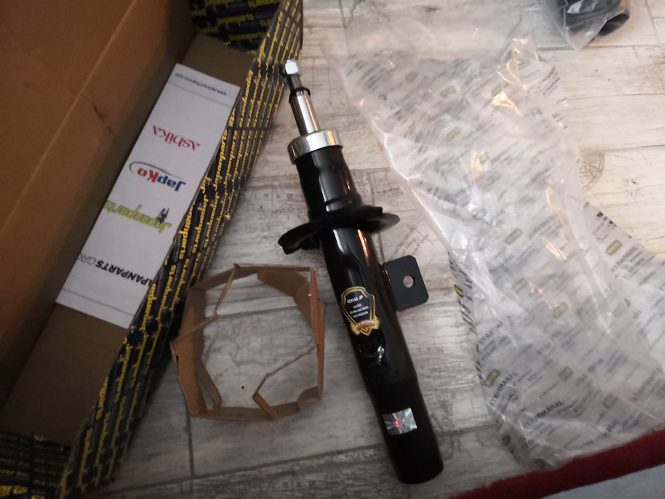

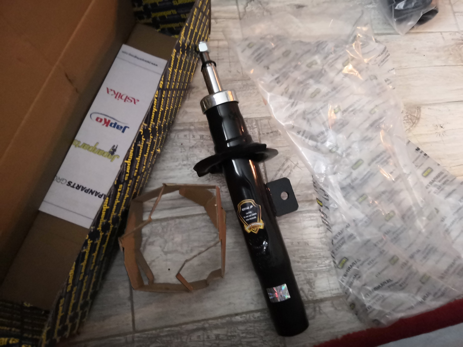

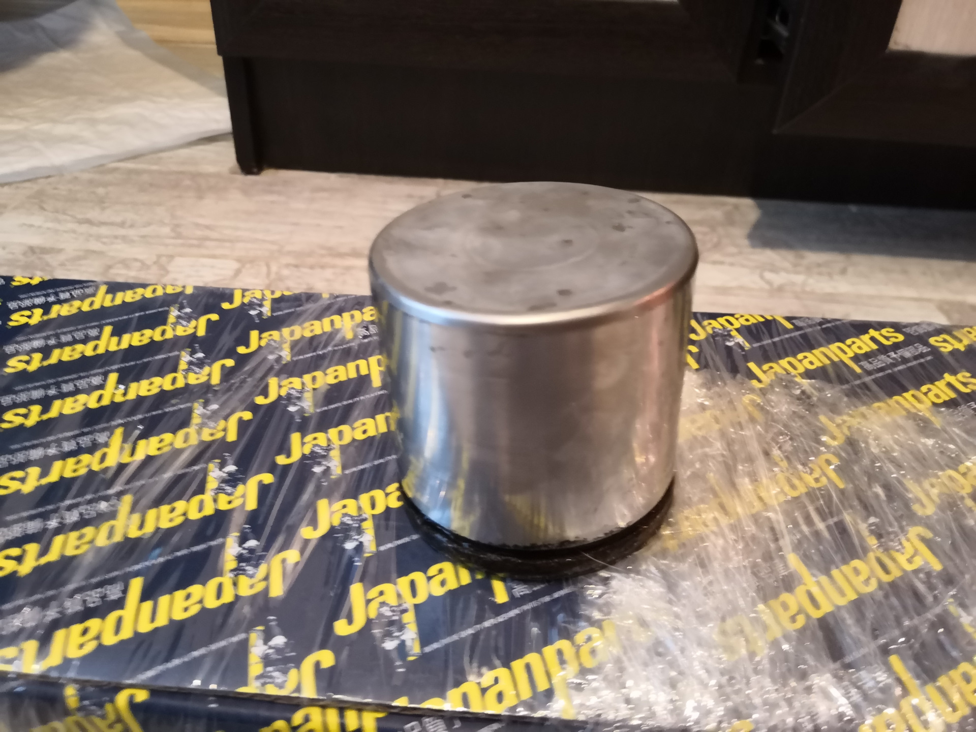

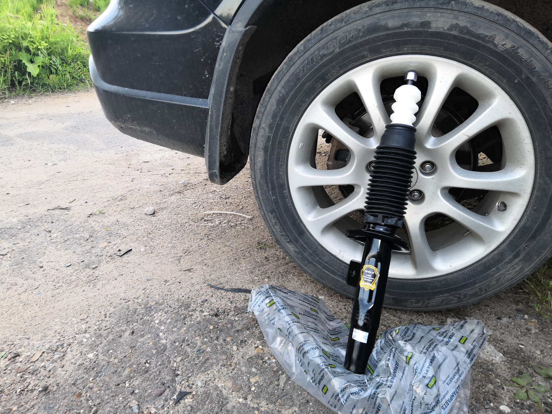

Проанализировав рынок, отзывы и соотношение цены и качества было принято решение взять стойки" Japanparts"(ошибочное оно было или нет, я отпишусь по опыту чуть позже)
А вообщем то, вот так они выглядят и упакованы:
В первые дни были сняты и разобраны на комплектующие передние стойки, тормозные шланги (так как визуально они были в плачевном состоянии) и тормозные механизмы.

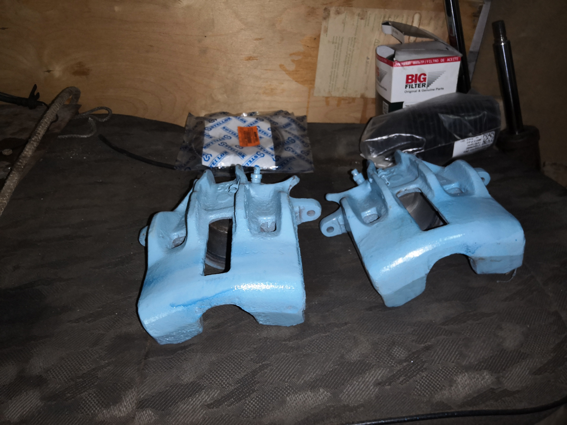

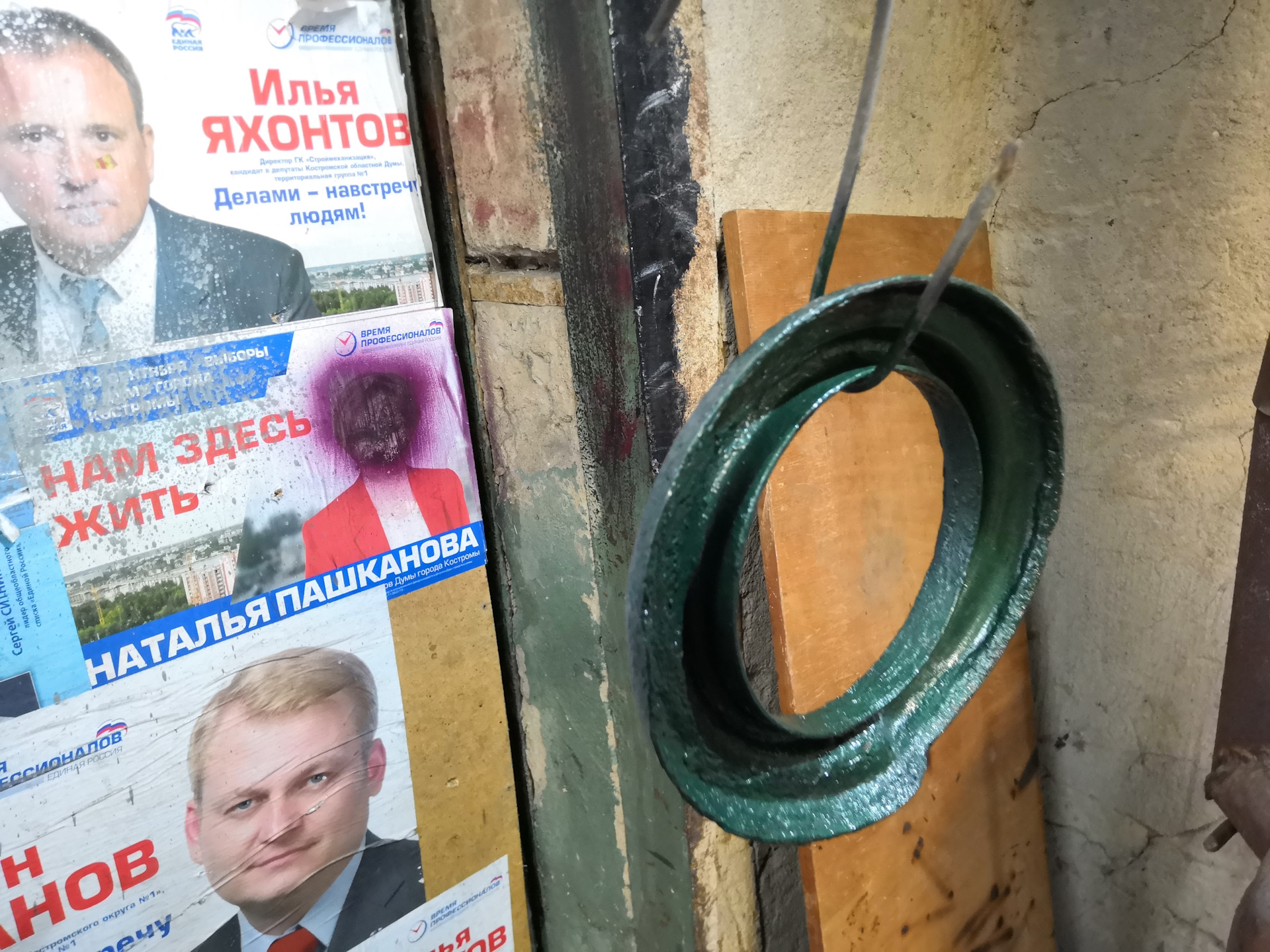

суппорта и опорные чашки были обработаны от коррозии и выкрашаны для дальнейшего предотвращения этой же коррозии.
Далее 2000-ой наждачной бумагой была зачищена кромка прошней суппортов.

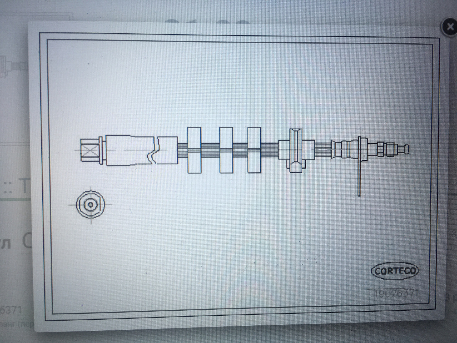

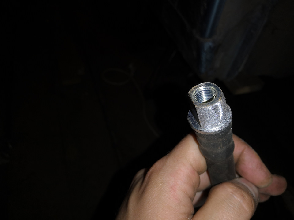

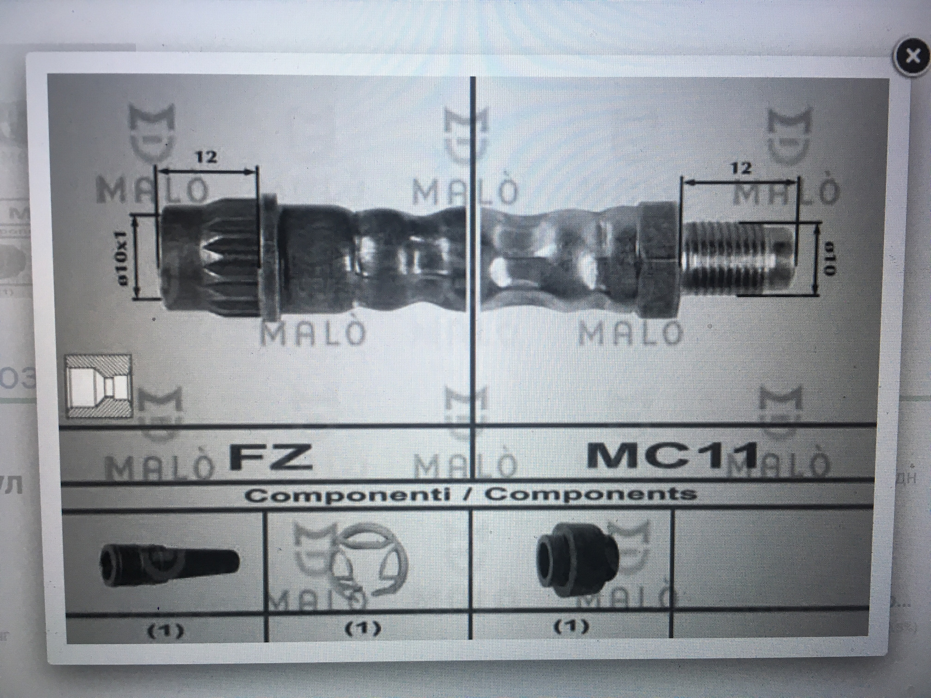

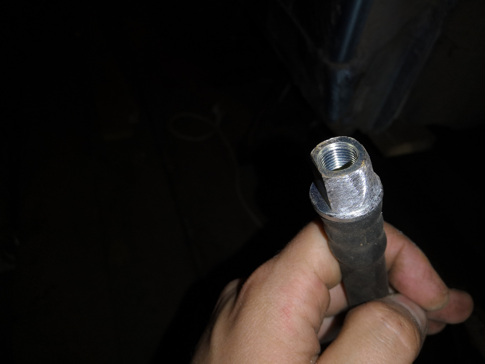

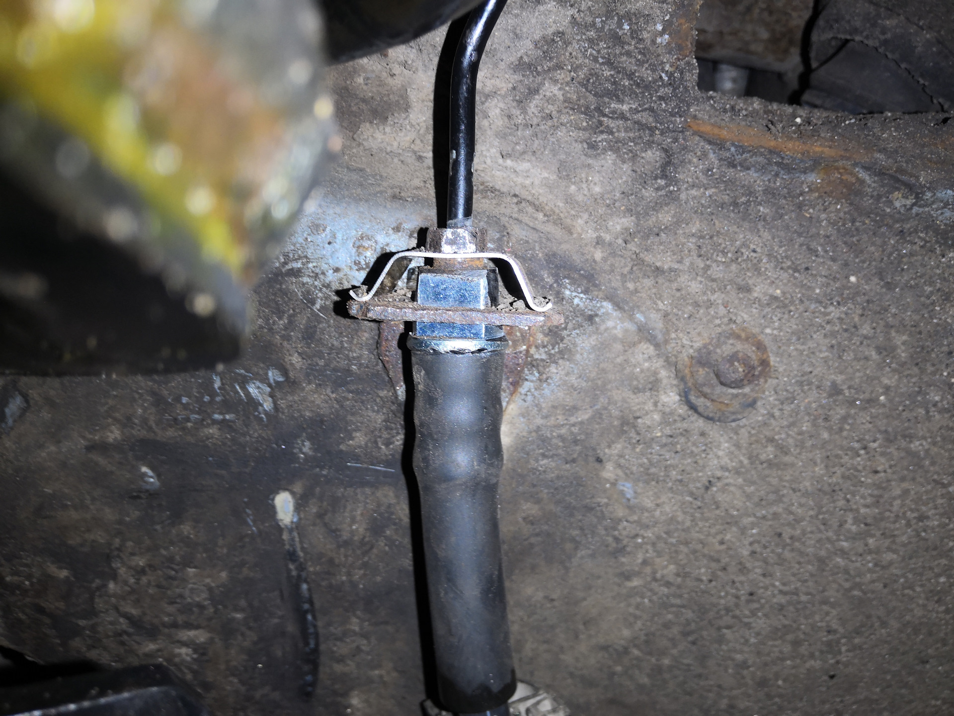

Тормозные шланги пришлось доработать…
… Место крепления к кузову было на 1-2 мм меньше, чем на шланге.

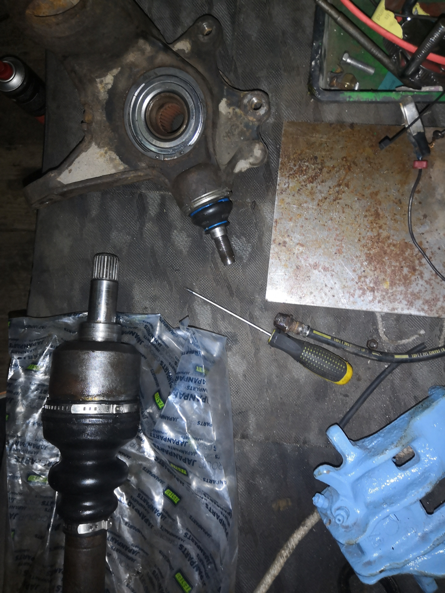

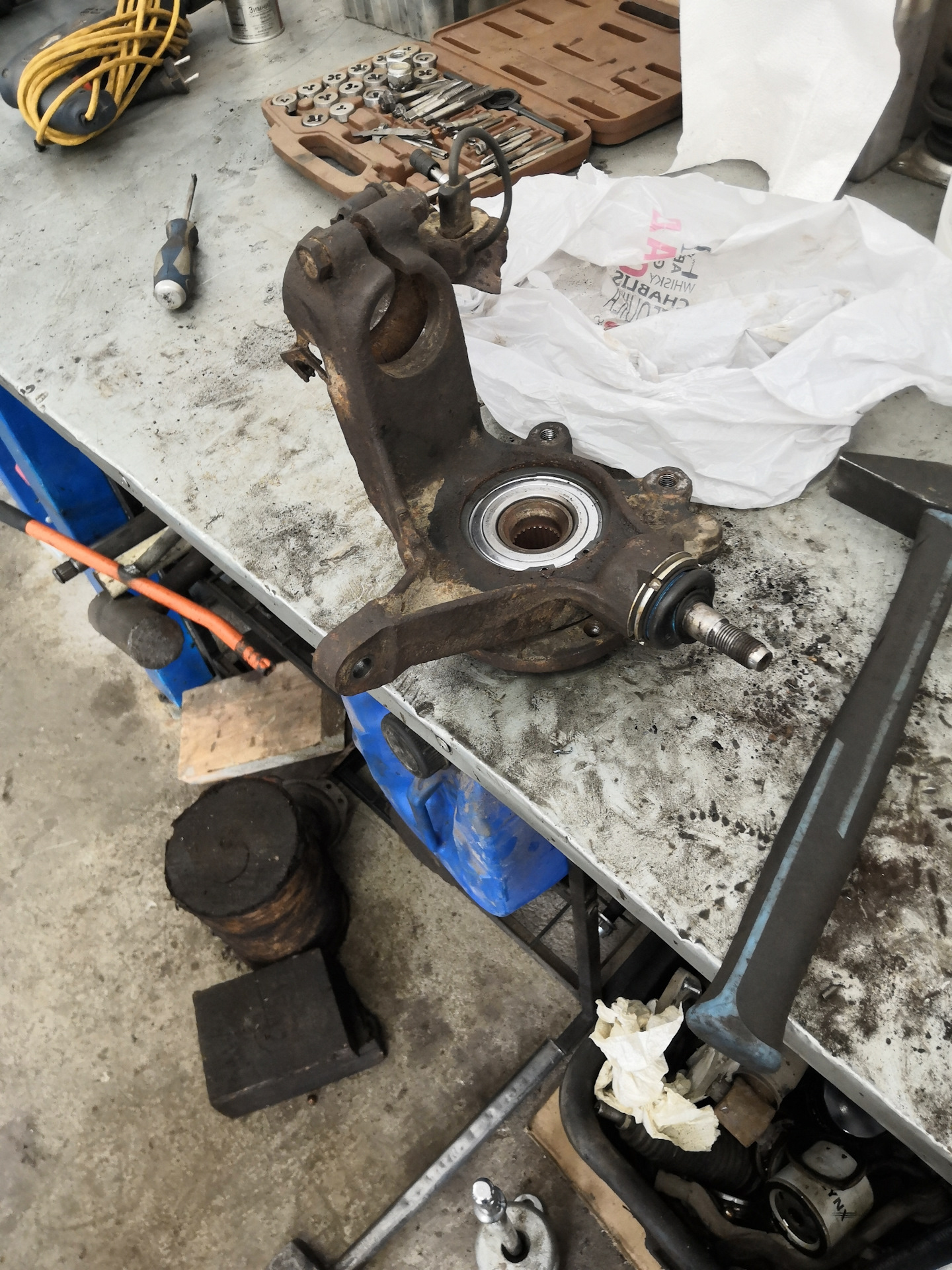

Поворотные кулаки были сняты для заменены ступичных потшипников.

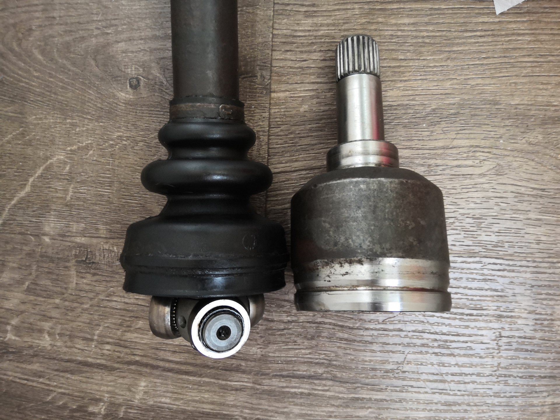

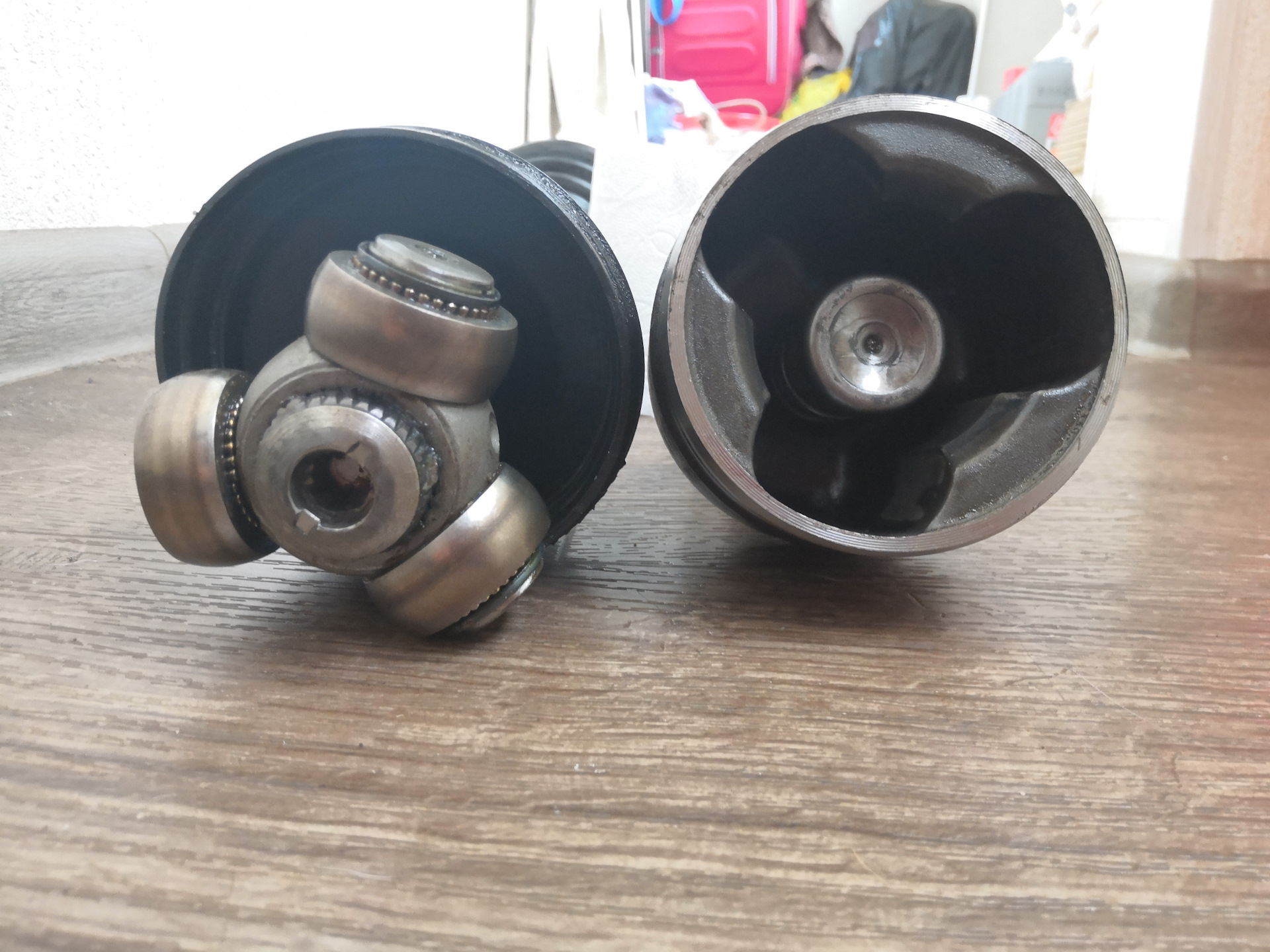

Одним из последних этапов работ была замена сальника в МКПП (так как он задержался в дороге почти дольше всех) и замена смазки в триподе.
Триподный шруз был промыт, смазан и установлен на свое законное место.

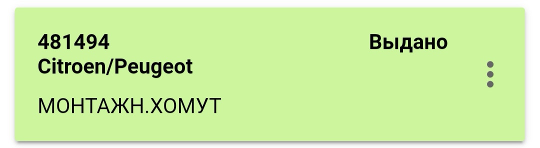

А вот и последний, как казалось на тот момент комплект докупленых деталек ( далее совсем по мелочи) это:
1. Триподная (трипоидная) смазка
2. Универсальные хомуты
3. Герметик
4. Сальник PSA
5. Ремкомплект суппорта (т.к. 2-й ещё в дороге)

Годные и тот и другой, разные комплектации и конструкции тянут разнообразие
Надо использовать вот такие концевики
Шланг доработать пришлось потому как не тот артикул купил
В каталогах автодока и юлсана это аналог оригиналу
А то что обтачил вставил в зубчатую проушина?
Она не зубчатая
PVBahrym
Она именно такой формы как и обточена и была новая такая же только на 1мм меньше
PVBahrym
Здесь если смотреть в разрезе именно эта форма
Ясно, спасибо
