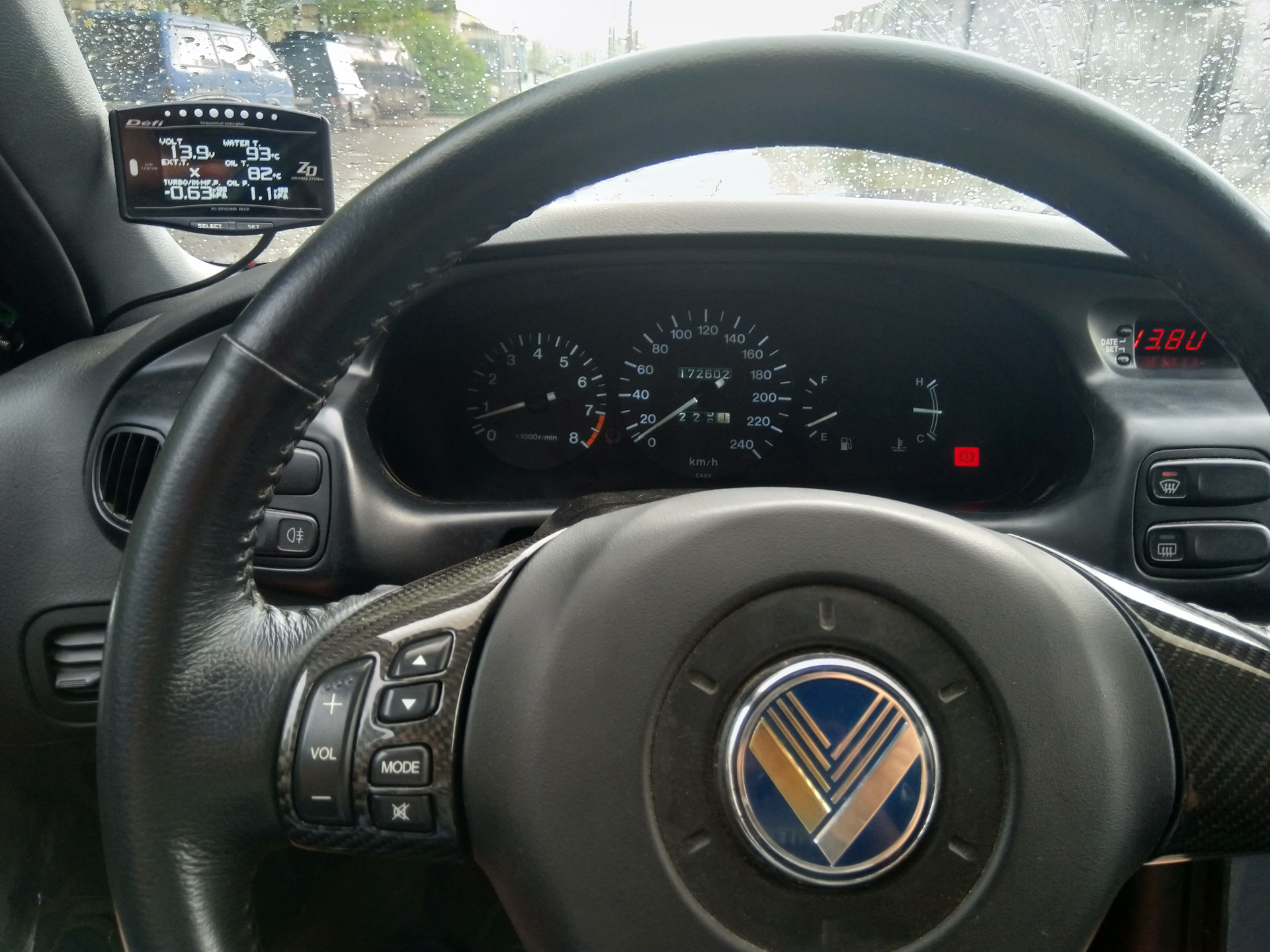

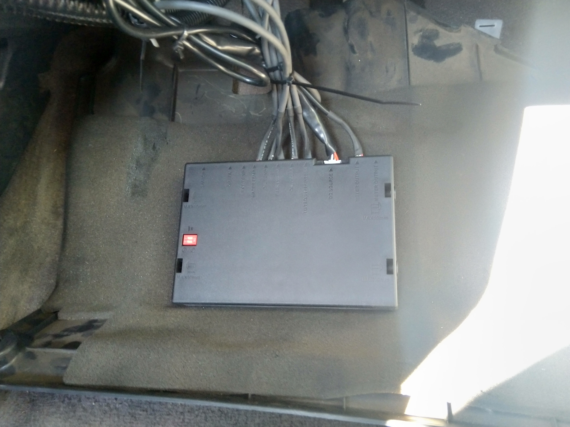

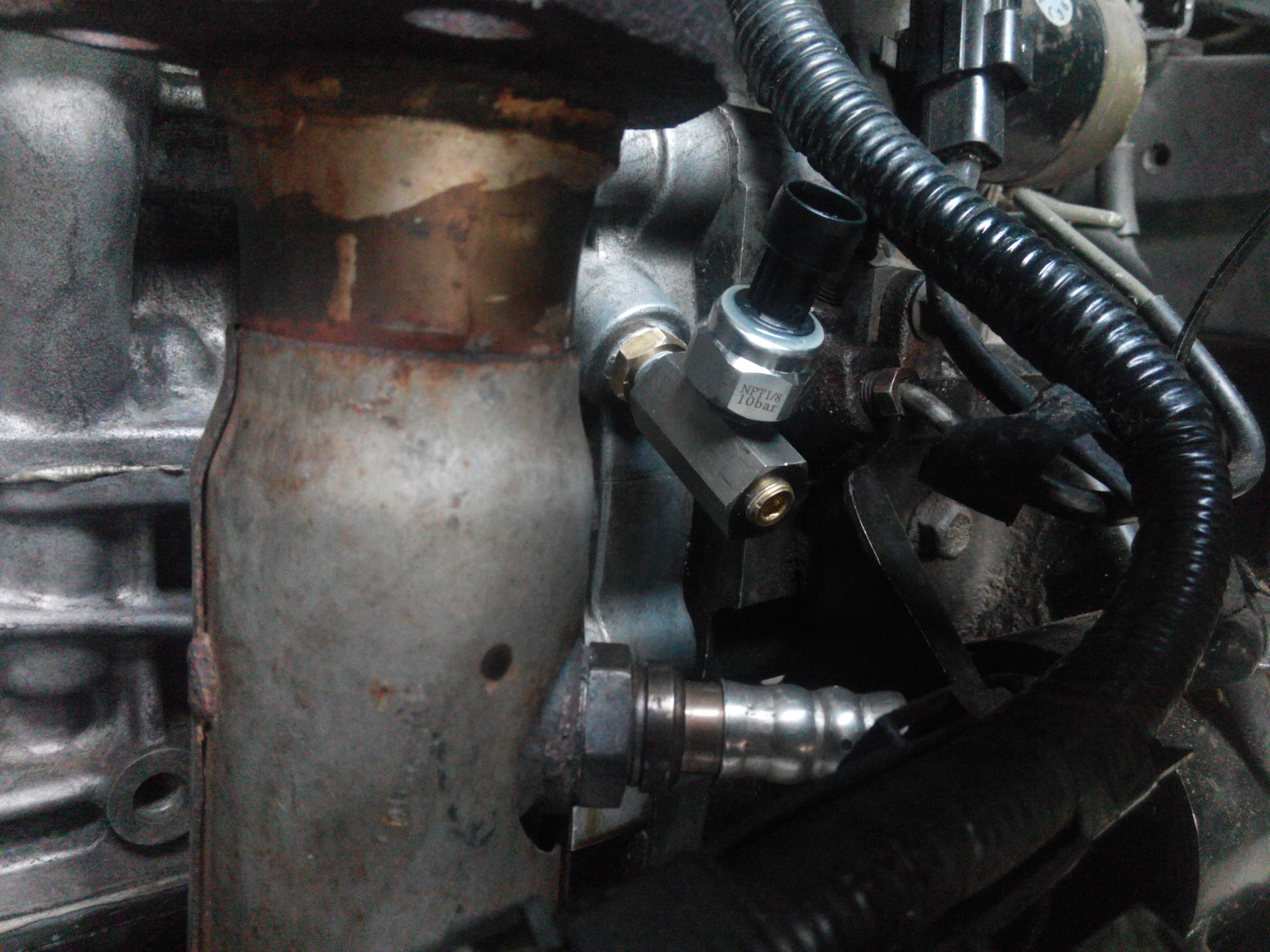

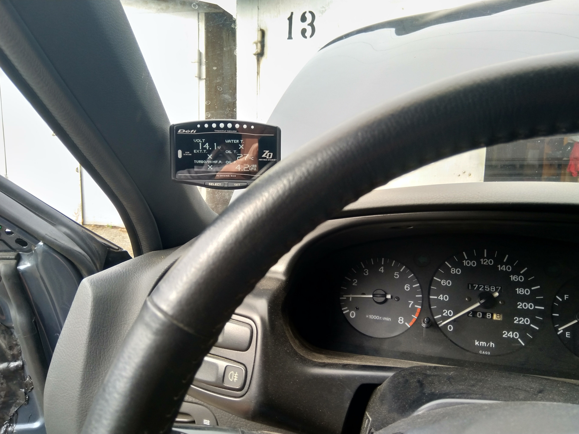

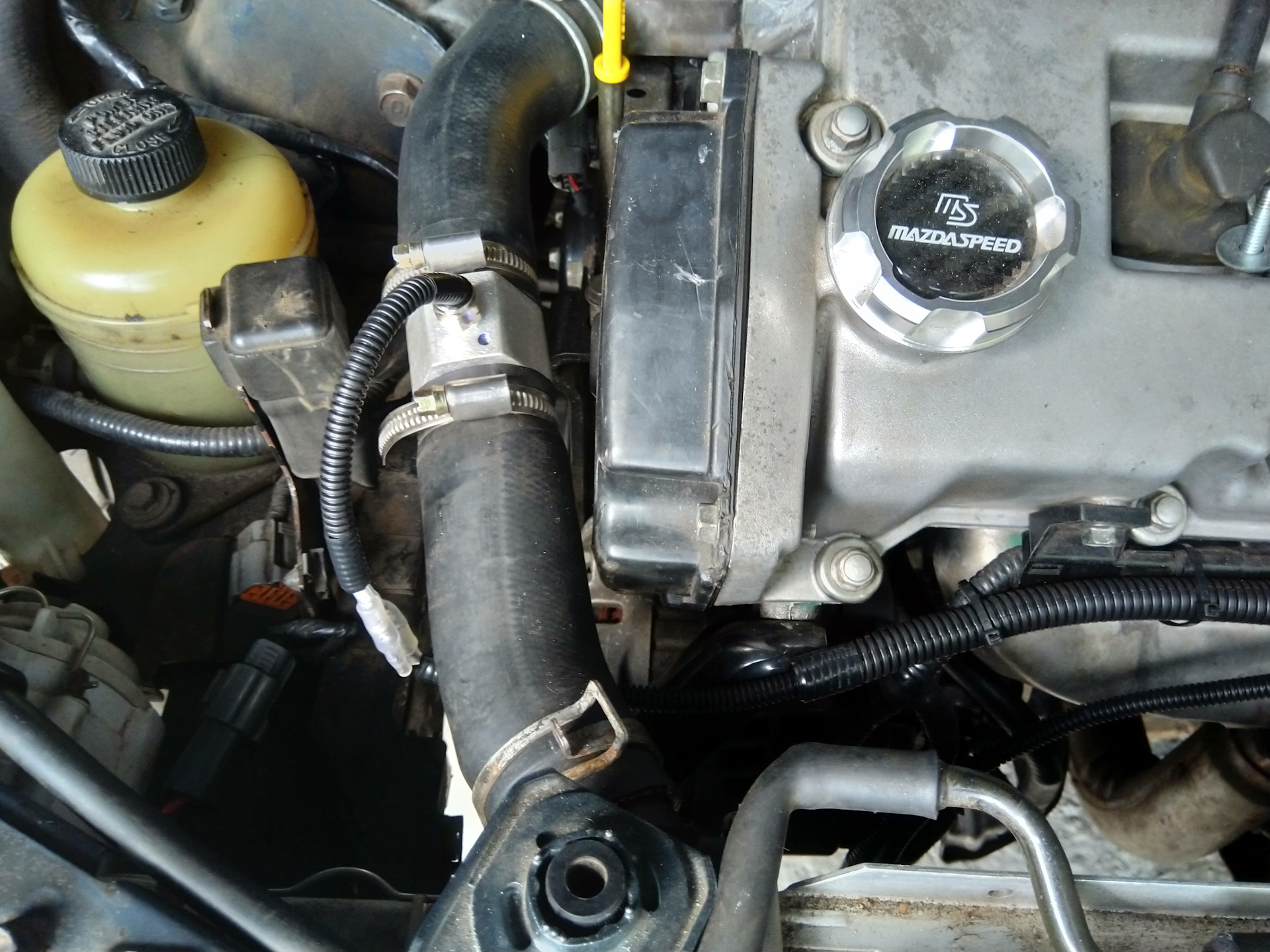

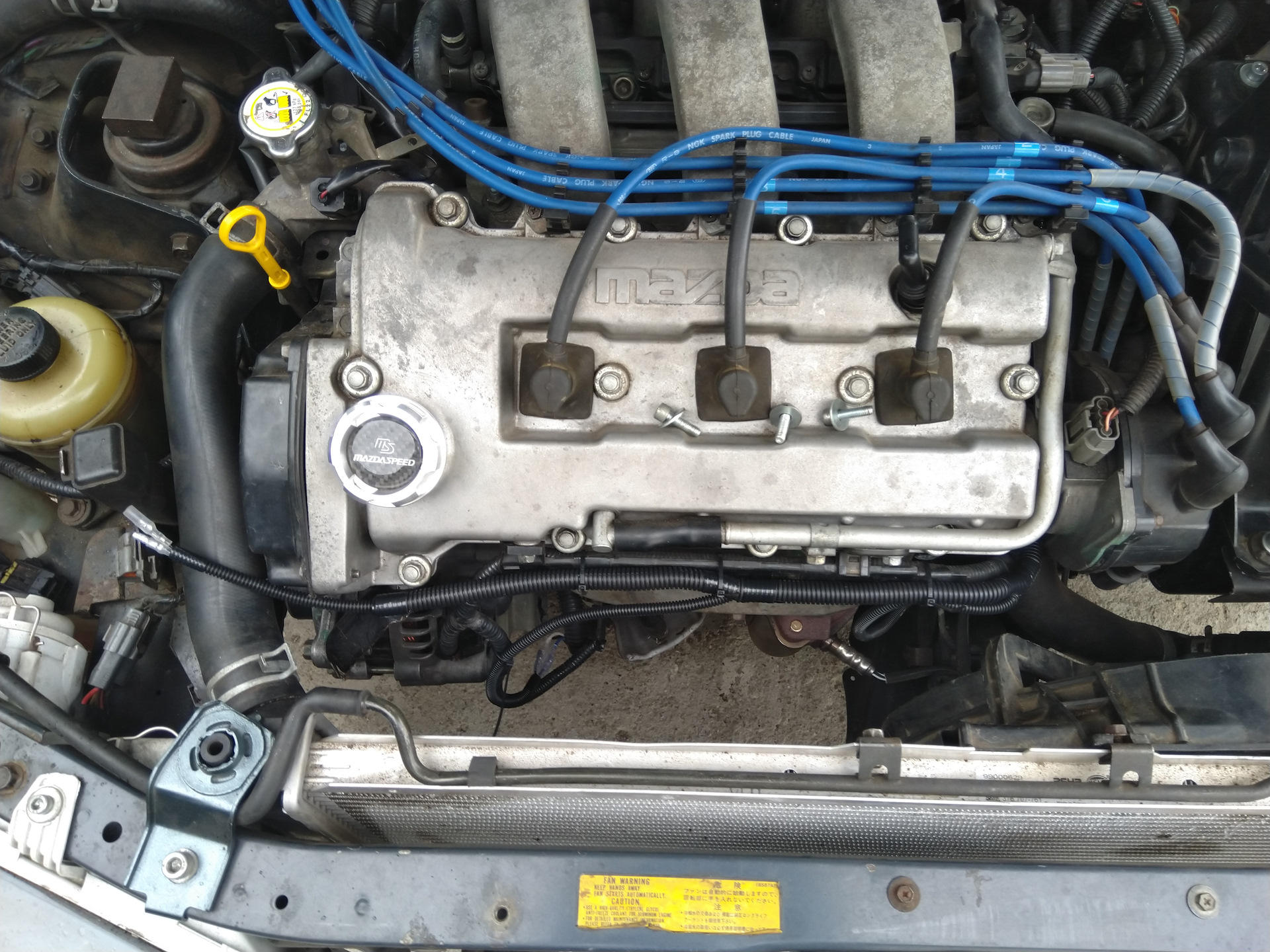

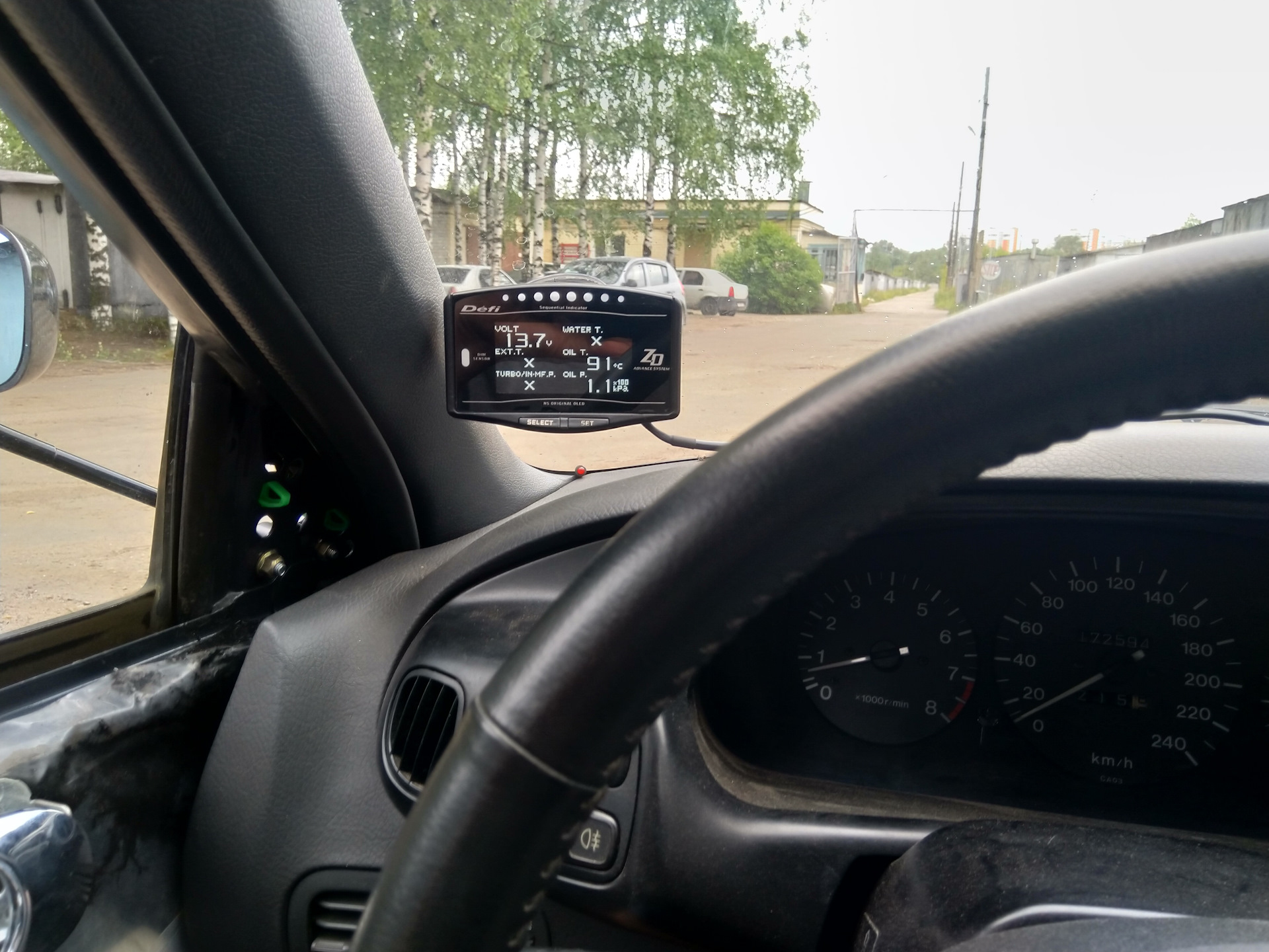

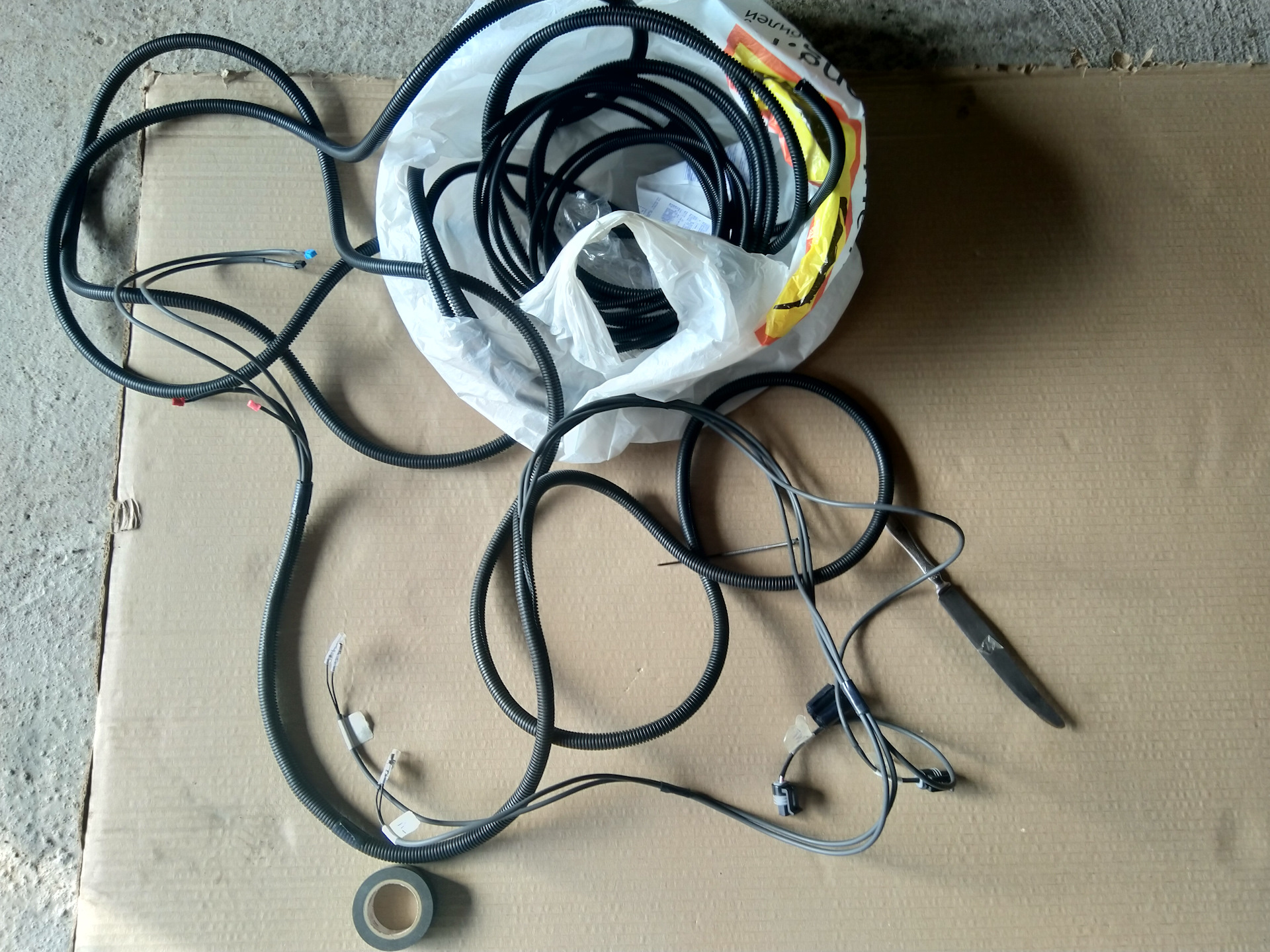

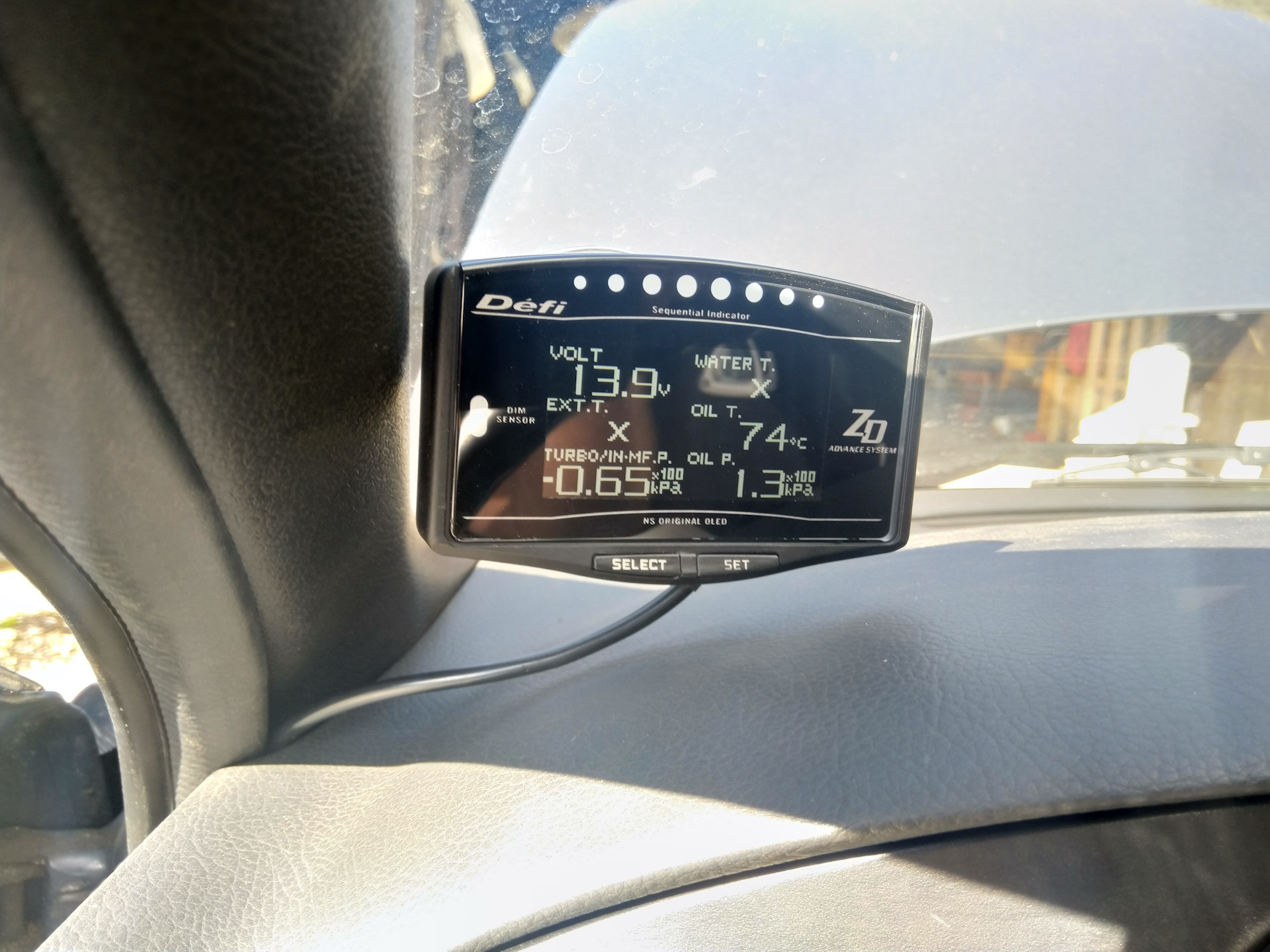

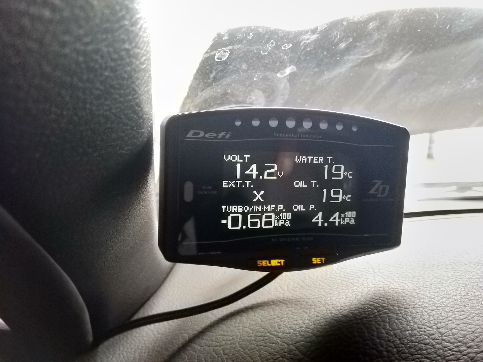

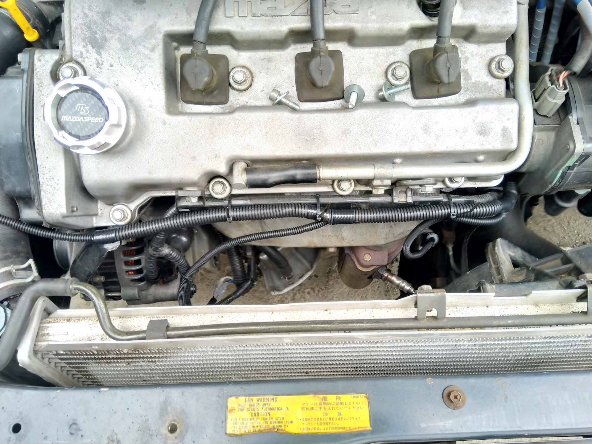

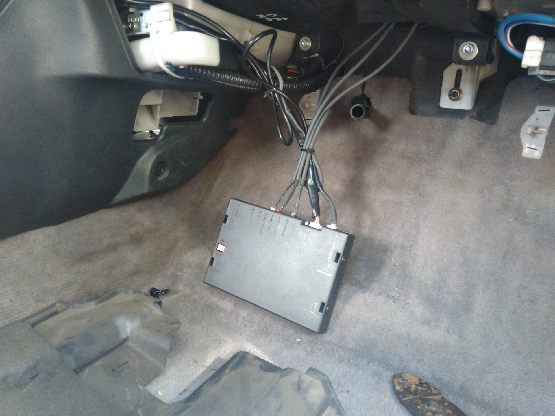

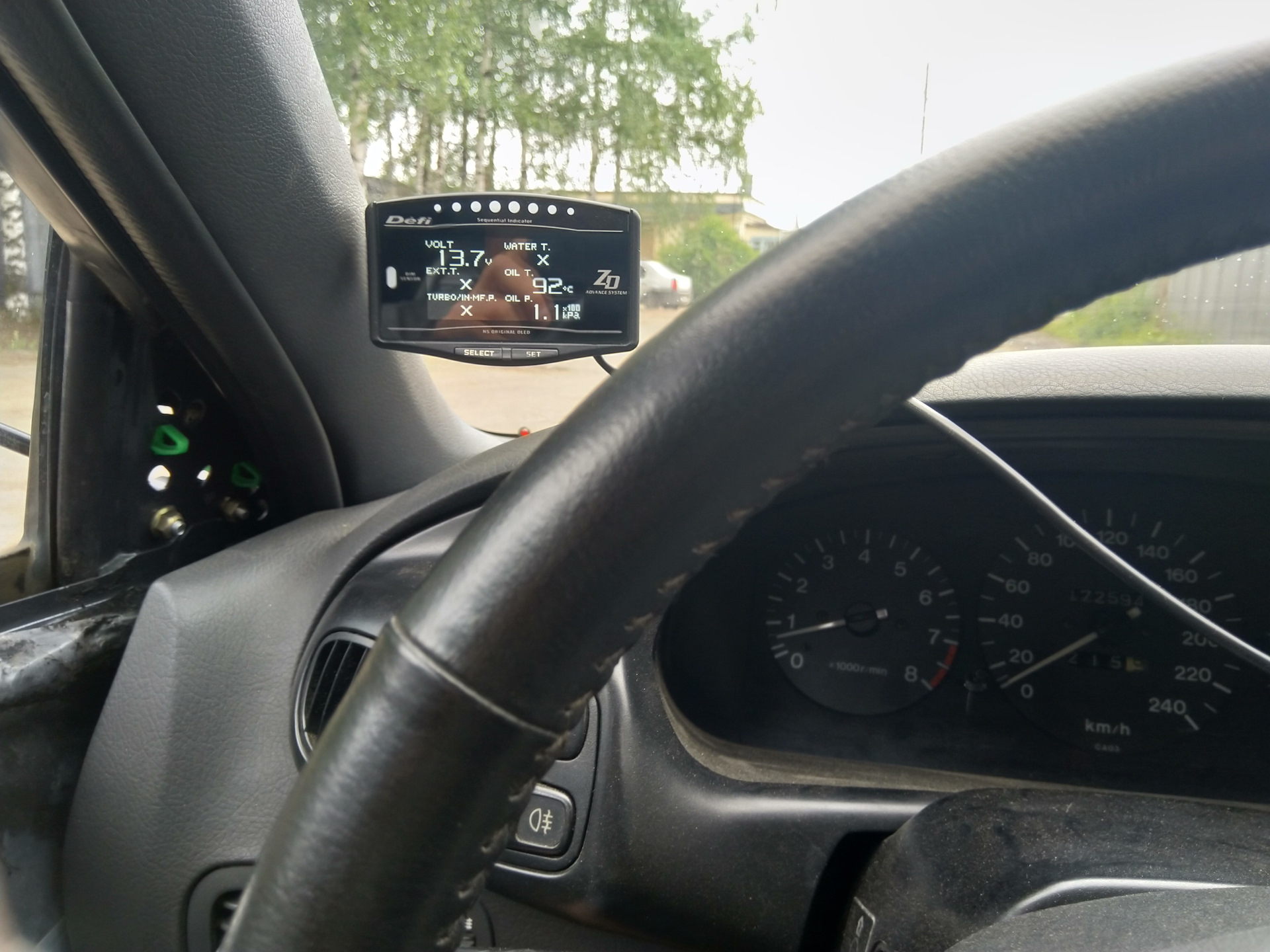

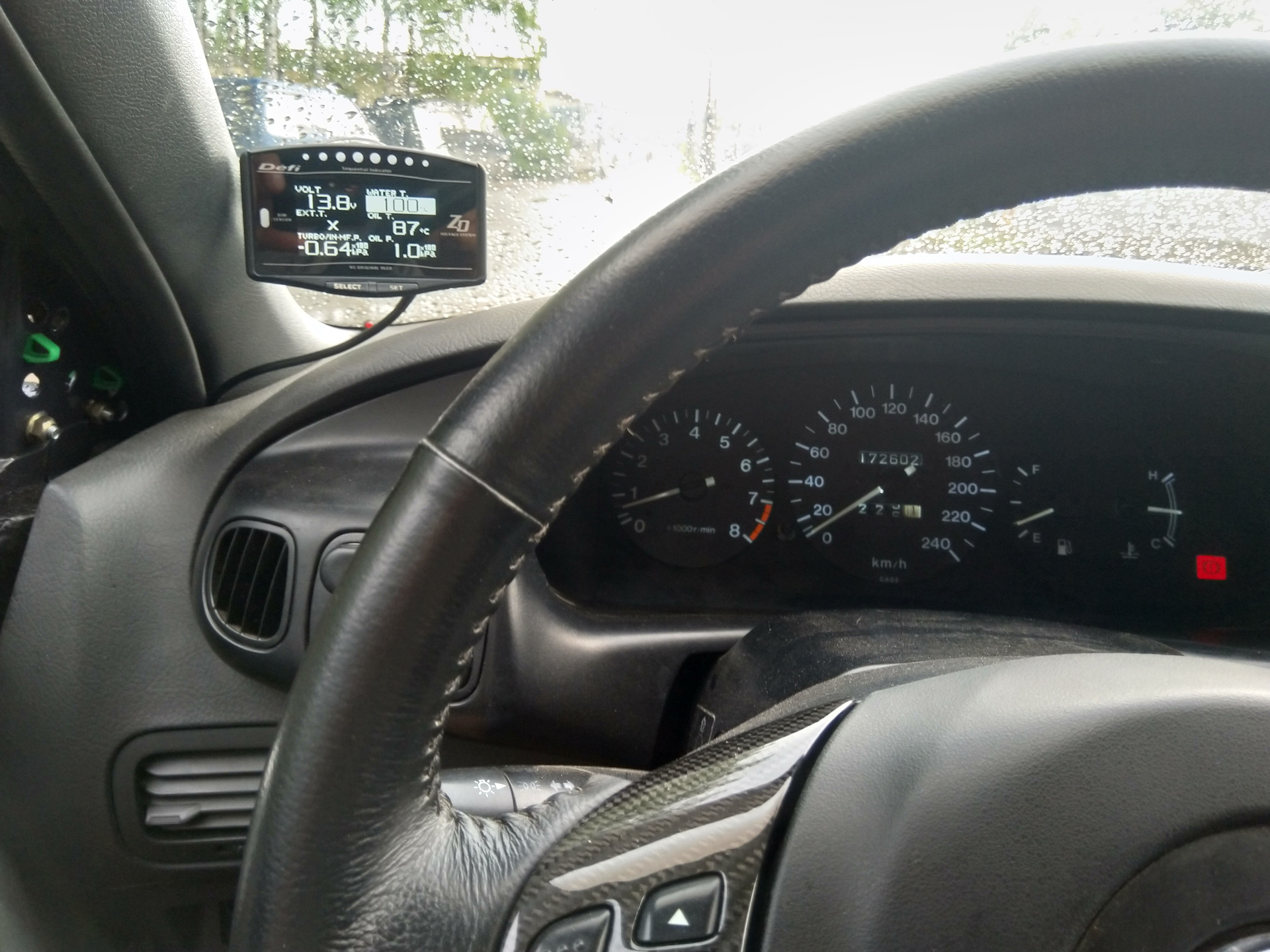

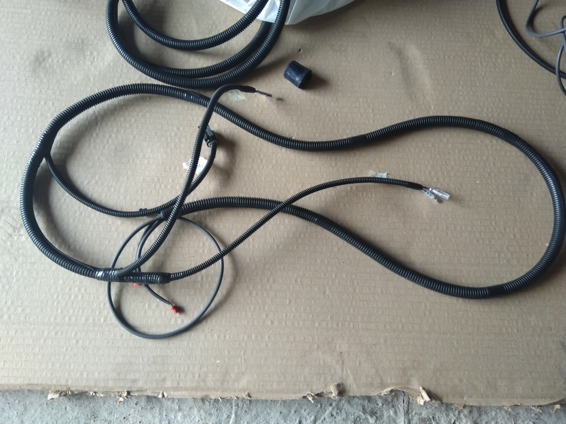

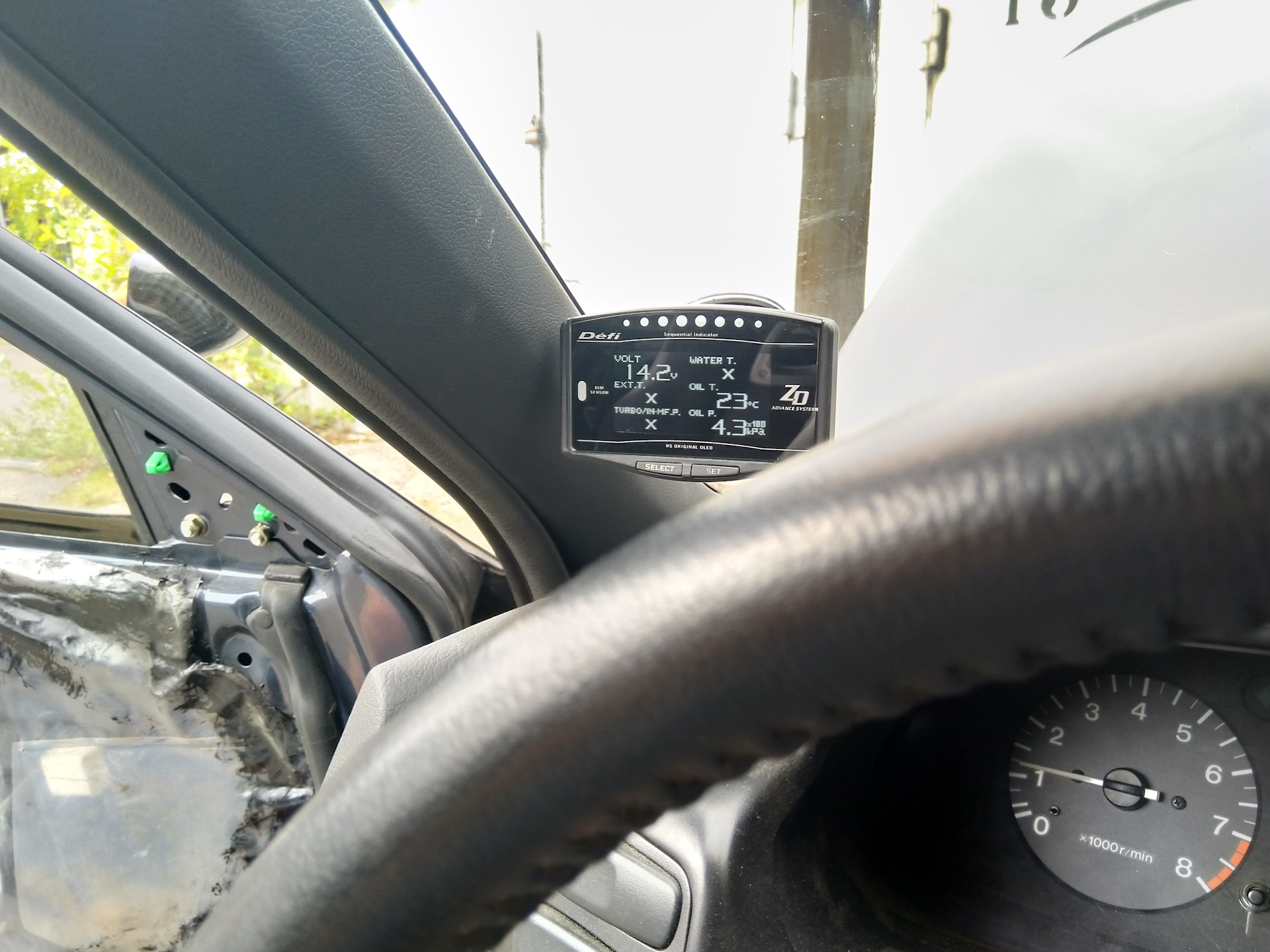

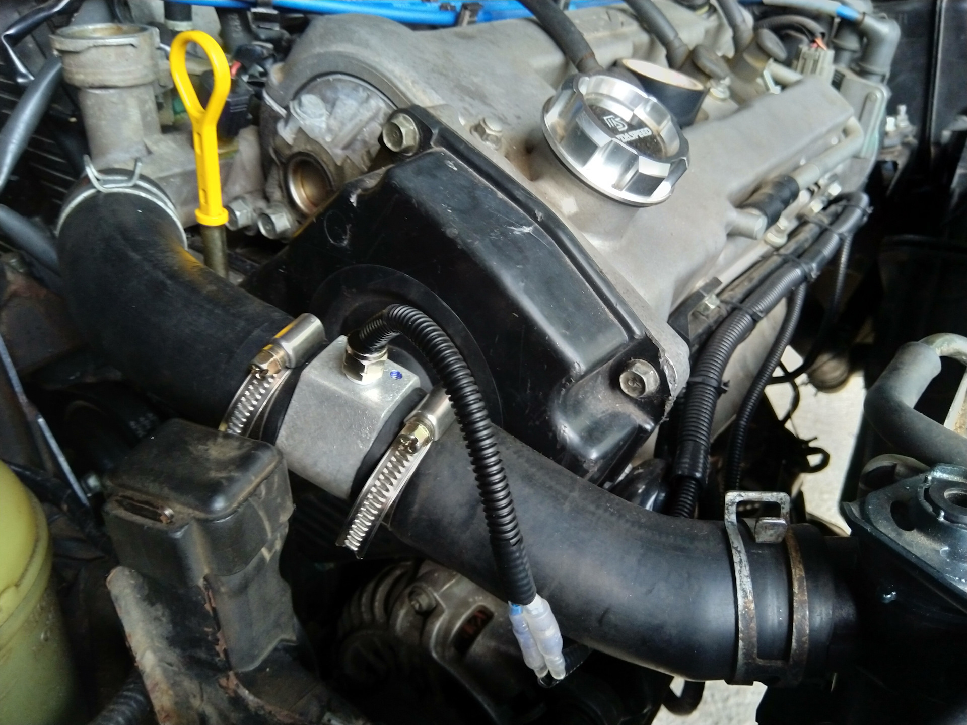

Наконец то я добрался до подключения DEFI Advance ZD… Последние пять месяцев работаю один, в связи с этим, времени, да и желания на занятия машиной, остаётся совсем мало. Но тем не менее, работа над машиной идёт, много всего как всегда обдумывается, разрабатывается, заказывается, ну и соответственно примеряется. Решил что буду выкладывать уже готовые решения, поэтому сегодня о моём показометре параметров двигателя. В принципе по фото всё видно, все фото в хронологическом порядке, должно быть всем всё понятно)
Так что почти все необходимые параметры, которые я хотел знать сняты, можно двигаться дальше, это установка маслокуллера и возможно замена радиатора на цельно алюминиевый и более толстый…

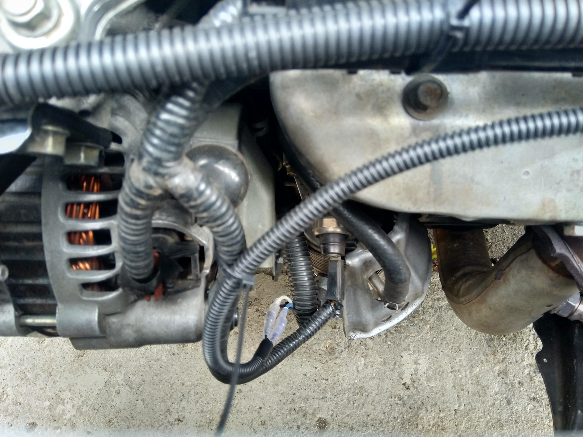

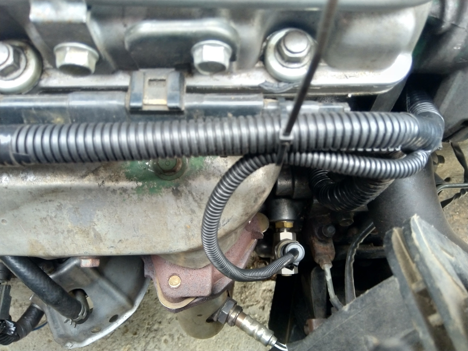

Единственное, что я пока на сегодня не сделал, это не установил сенсоры егт и давления топлива. Сенсор давления топлива будет установлен совместно с регулятором давления топлива, но это отдельная большая история, планируется кардинально изменить всю топливо подачу.
С сенсором егт тоже отдельная история…Изначально планировалось установить сенсор в ближний выпускной коллектор, всё было подготовлено, практически сделано, оставалось лишь обварить готовый результат. И как всегда, если делаешь не своими руками, найдётся лицо которое всё загадит…Нужен был лишь красивый шов, в итоге за 500 рублей, изгадили все мои труды, пришлось всё это дело убирать, потратил на это пол дня, привёл конечно в божеский вид, но хотелось ведь идеала…) В итоге купил пару новых выпускных коллекторов, на ближнюю и дальнюю головы, первую поставил, ну а со второй будет проведена работа. Сенсор егт теперь будет установлен именно там, безо всякой сварки, так что кому то нагадить не получится…))
На этом пока всё, много интересного всё ещё впереди).

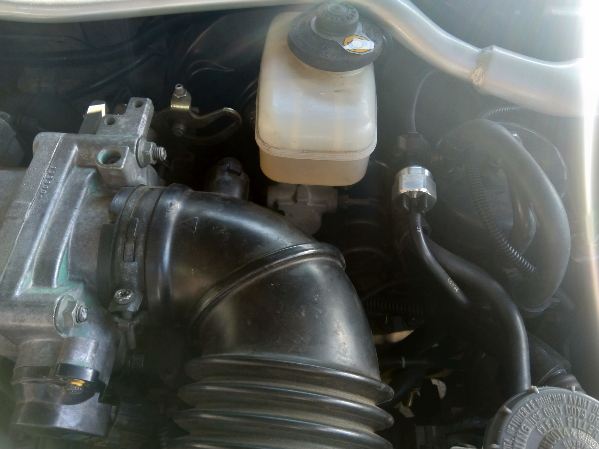

Привет! Приходилось метчиком нарезать резьбу под датчики? Какой метчик, если да? А вставыш для патрубка охлаждения где взять такой?
Метчик 1/8-27 npt, а тройники можно купить на алике или озон с ВБ в помощь.
а скорость по gps пишет?
как в целом прибор показал себя за год? все норм работает?
Поддерживаю вопрос по поводу подключения тахометра.
схему распиновки мозга открыл и подключал к соответствующему контакту, тахометр по датчику скорости вроде подключал, или по датчику коленвала…, блин не помню)
тахометр, спидометр, как подключал?
не подскажешь как лямбду перевести в режим узкополосной? Все настроики перерыл, не нешел
Круто. Сразу видно "корректность" нашего родного датчика ОЖ. У человека уже зумер жужжит, а стрелка ниже середины…
это точно))
Можно через штатную косу, там достаточно места . Но я там провёл кабель на аккумулятор, при переносе его в багажник. До этого я убрал салонный блок охладителя кондиционера и у меня появилось очень много свободного места в моторном щите, где раньше выходили трубки кондёра. Установил там резиновую заглушку и там провёл провода с датчиков.
Как провода в салон заводил? Через штатную косу?

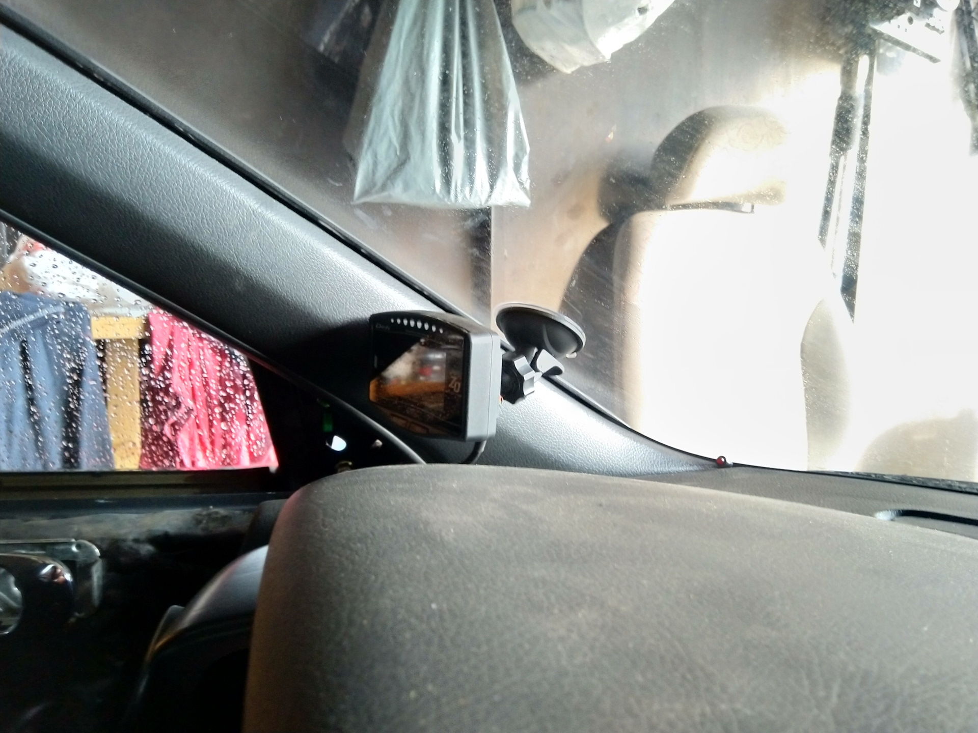

Все ничего, но эти боковые зеркала…)
и не говори, сам не понимаю тех, кто такое ставит…
Мне тоже нравятся такие зеркала. Как то была мысля поставить такие, но чето дело до этого не дошло. Сенсор четкий, главное не занимает много места и выводит показания ряда приборов. Респект за проделанную работу.
