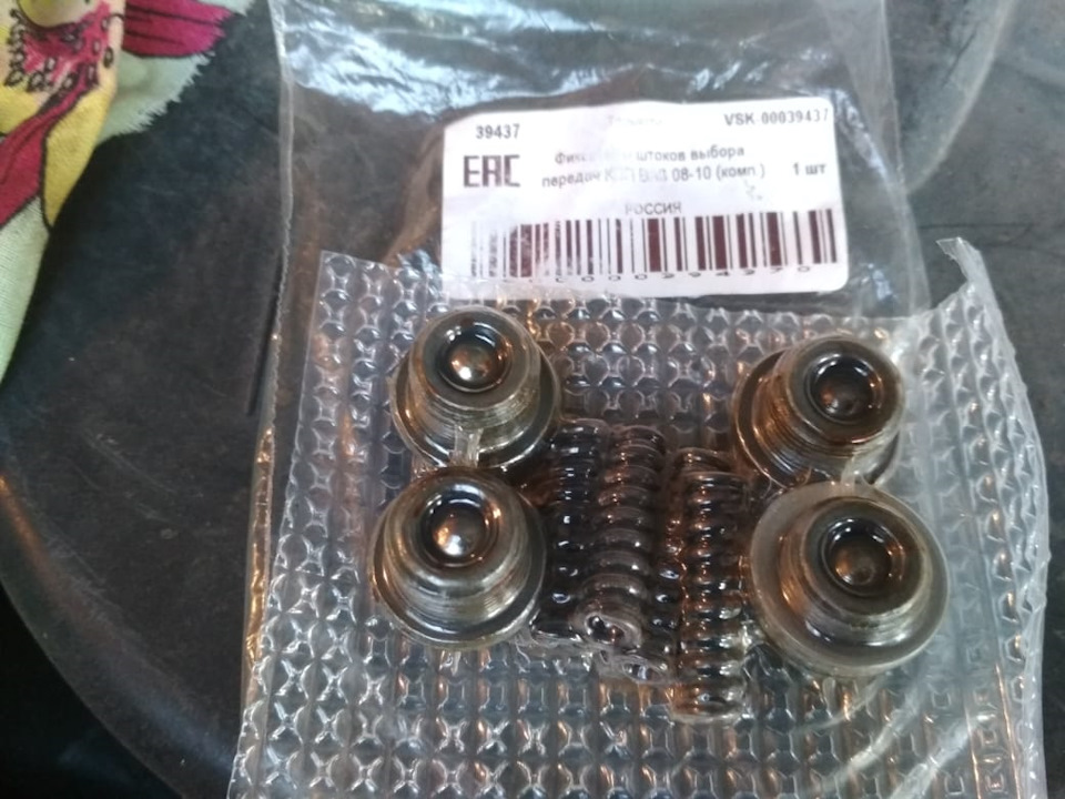

Пробег 375000, педаль сцепления стала "залипать" то в промежуточном положении, то в выжатом состоянии. Сначала изредко, потом все чаще. Приходилось носком ноги возвращать педаль в исходное положение. Нашел на драйве отчет Дмитрия vss45 www.drive2.ru/b/3167101/, все признаки как у меня. Связался и проконсультировался с Дмитрием, за что ему спасибо! Прикупил набор фиксатора штоков выбора передач от 2108, за 150 рублей, хватит для замены 4-х демпферов ;)

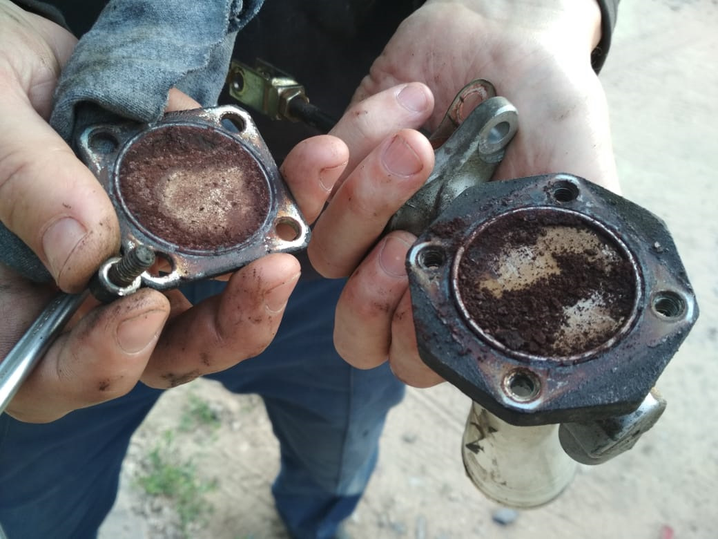

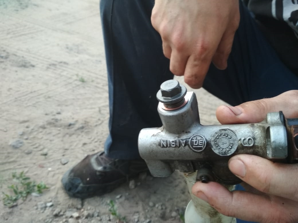

думал обойдется исключением демпфера, и полностью разбирать цилиндр не стал (а зря!). Когда разобрал демпфер увидел много "каки"

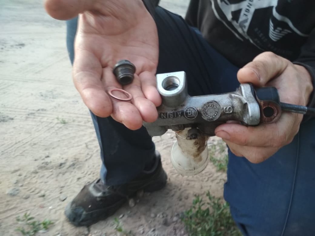

хитрый болт-фиксатор подходит отлично!

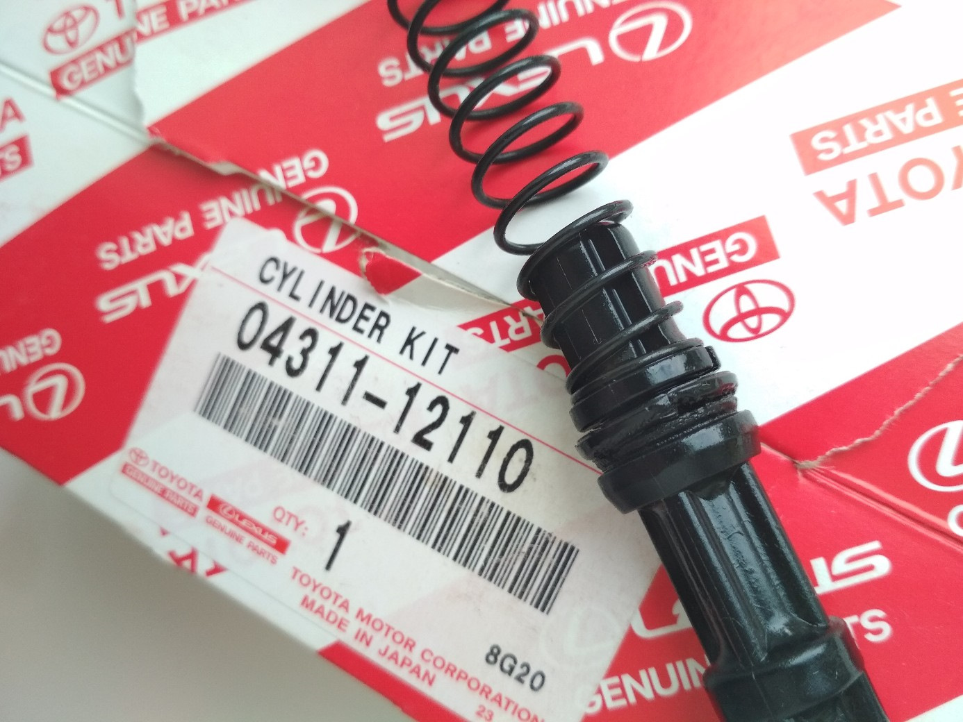

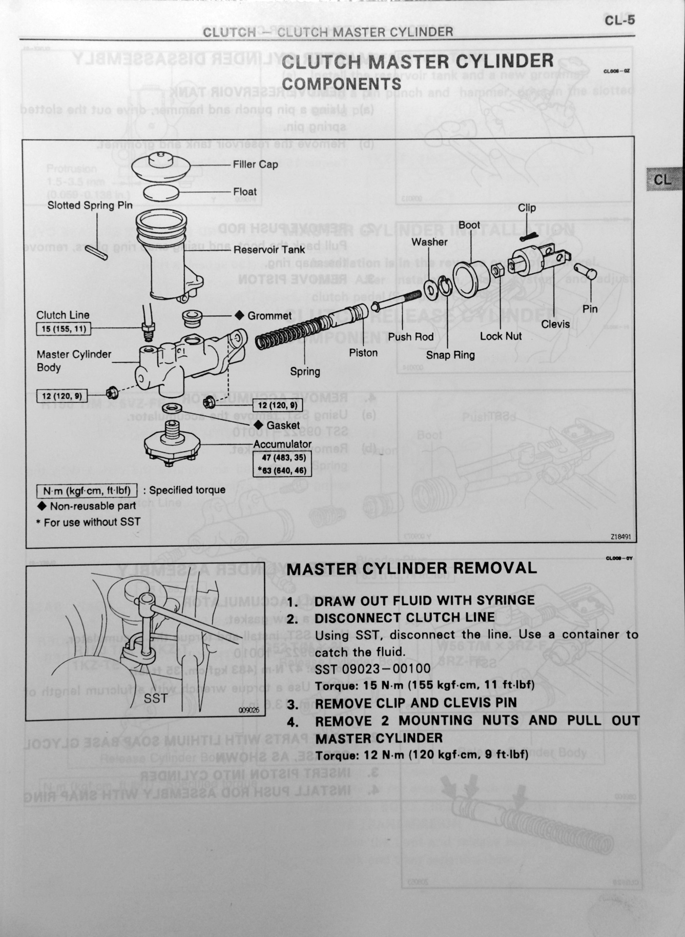

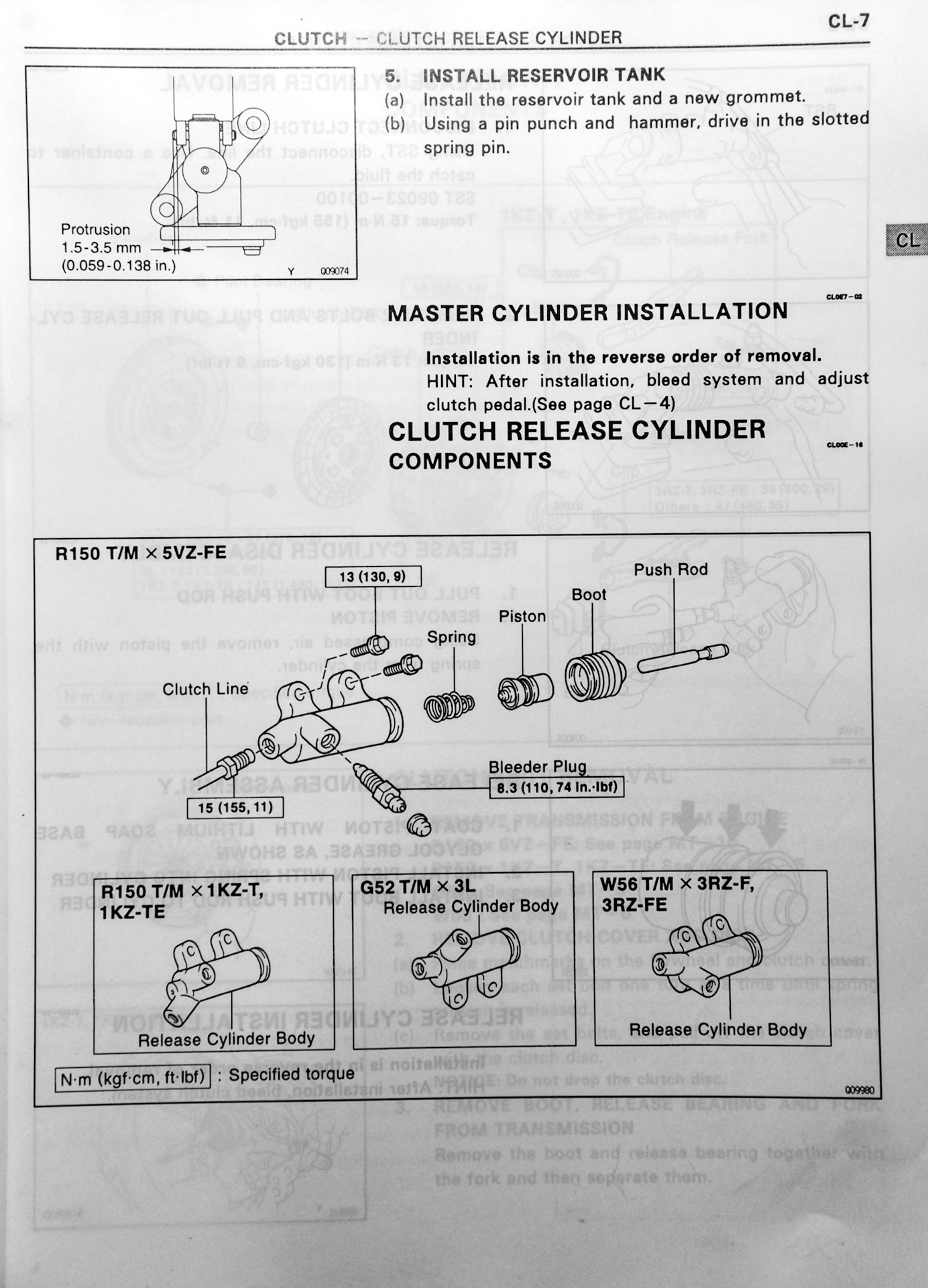

поставил цилиндр на место, прокачал и… педаль снова "залипла" ((( когда прокачивали услышал характерное потрескивание — подсос воздуха. Печалька… Заказал ремкомплект цилиндра сцепления Toyota 04311-12110, 1273 руб, разобрал полностью, добрался до поршня и увидел "виновника торжества"
Заменил все детальки с ремкомплекта, собрал, поставил, прокачал… Ура! ЗАРАБОТАЛА!

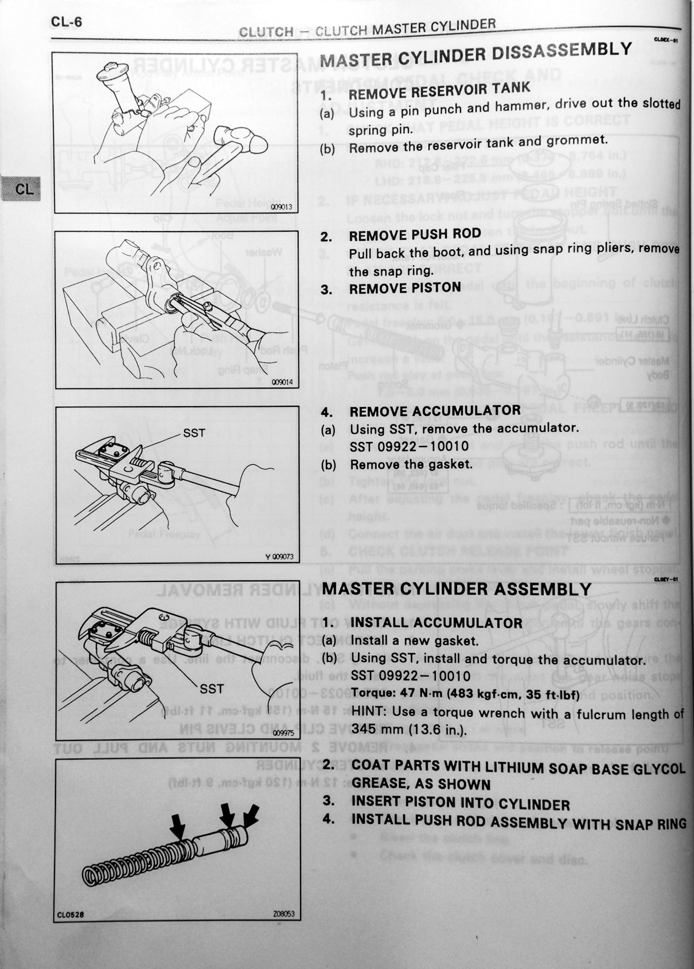

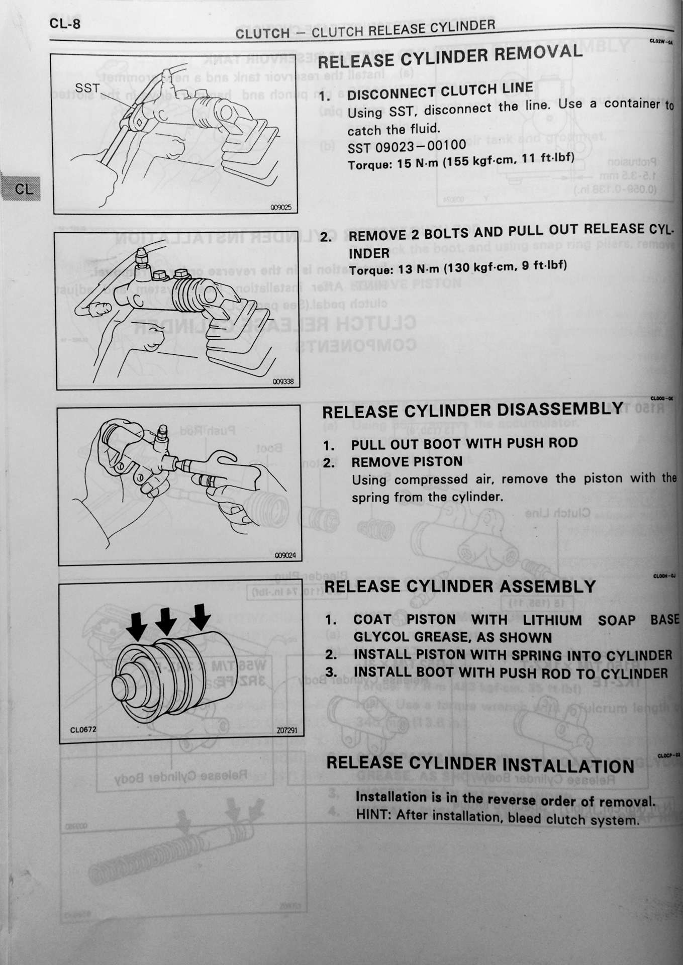

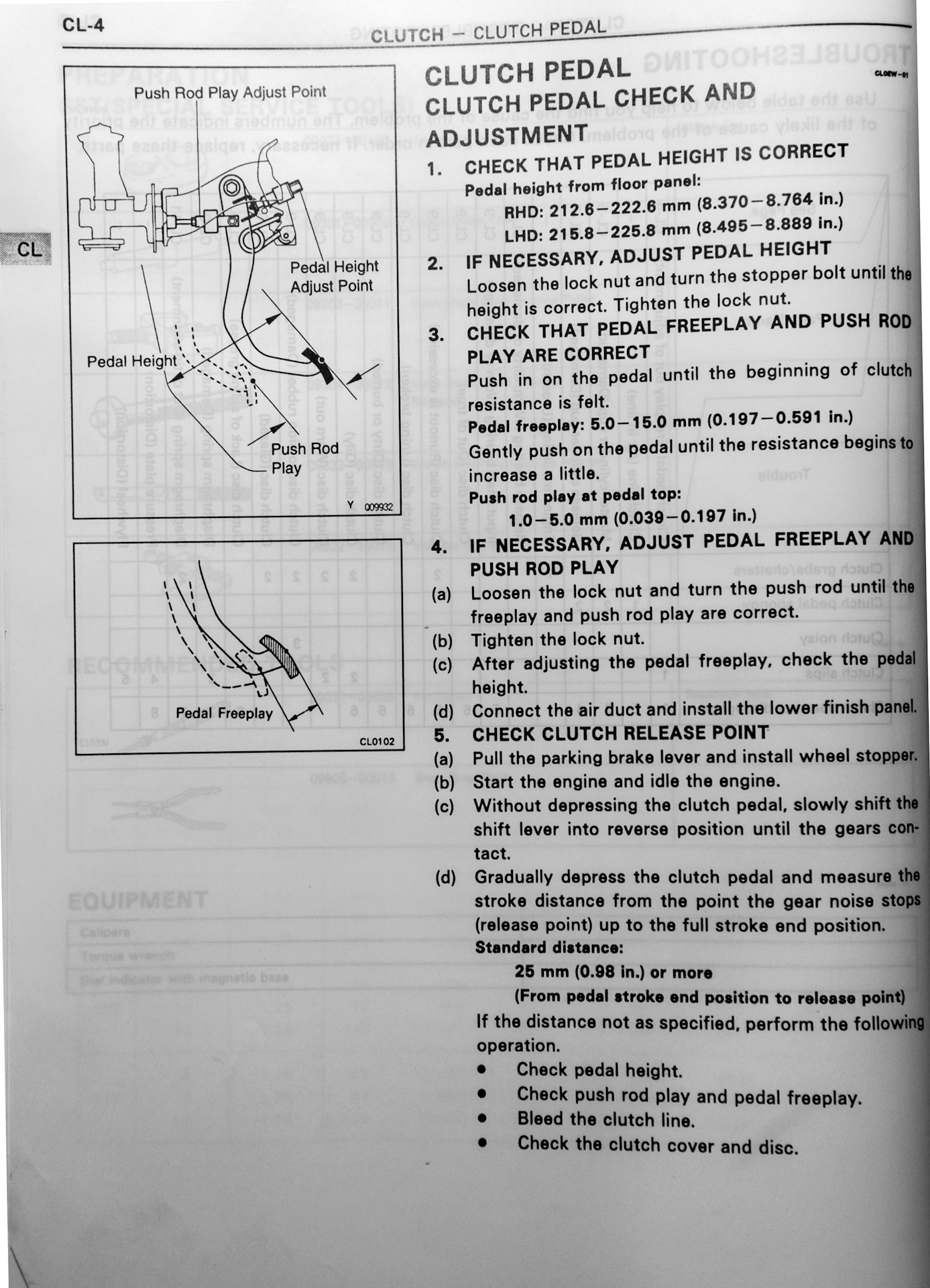

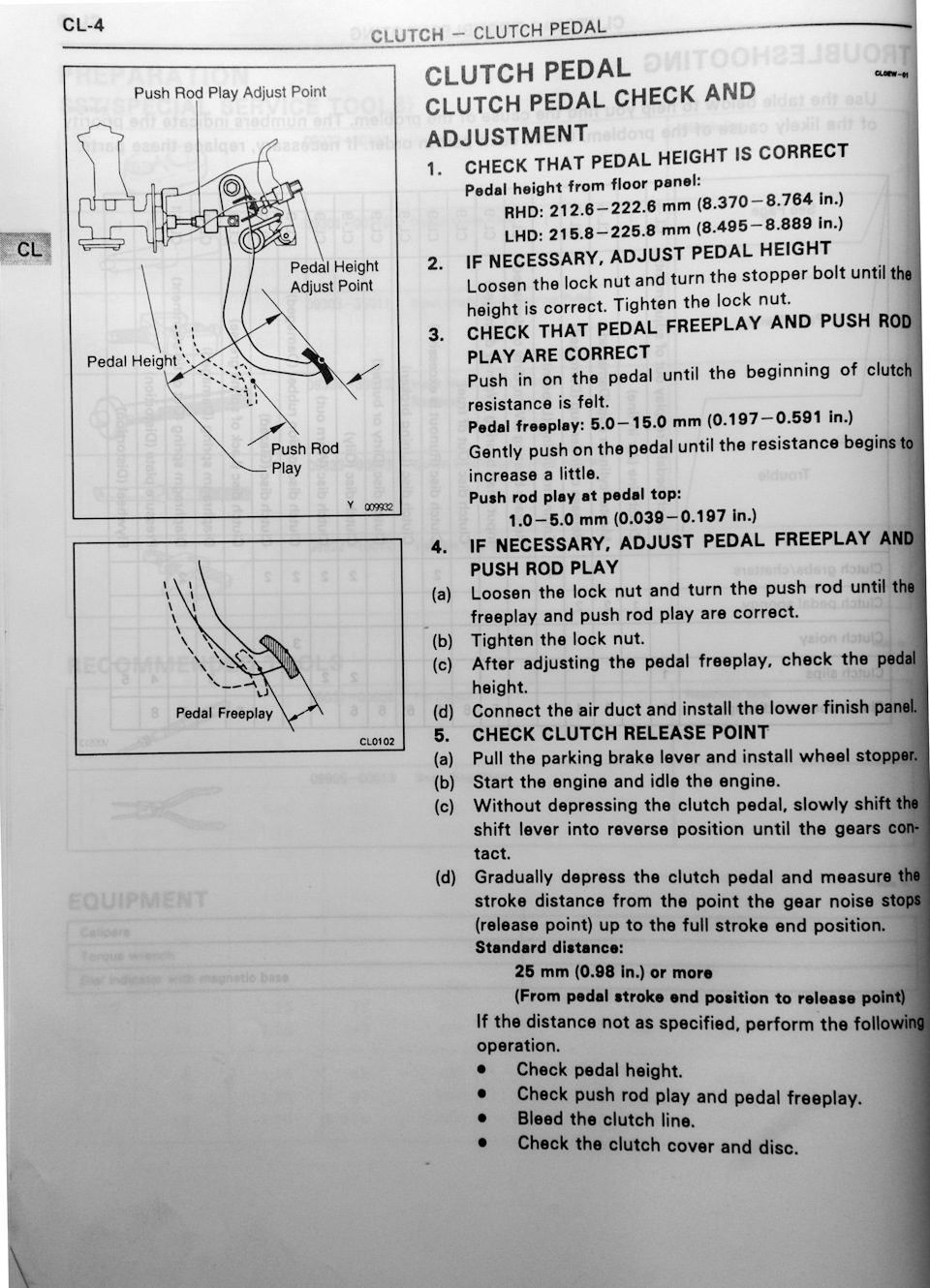

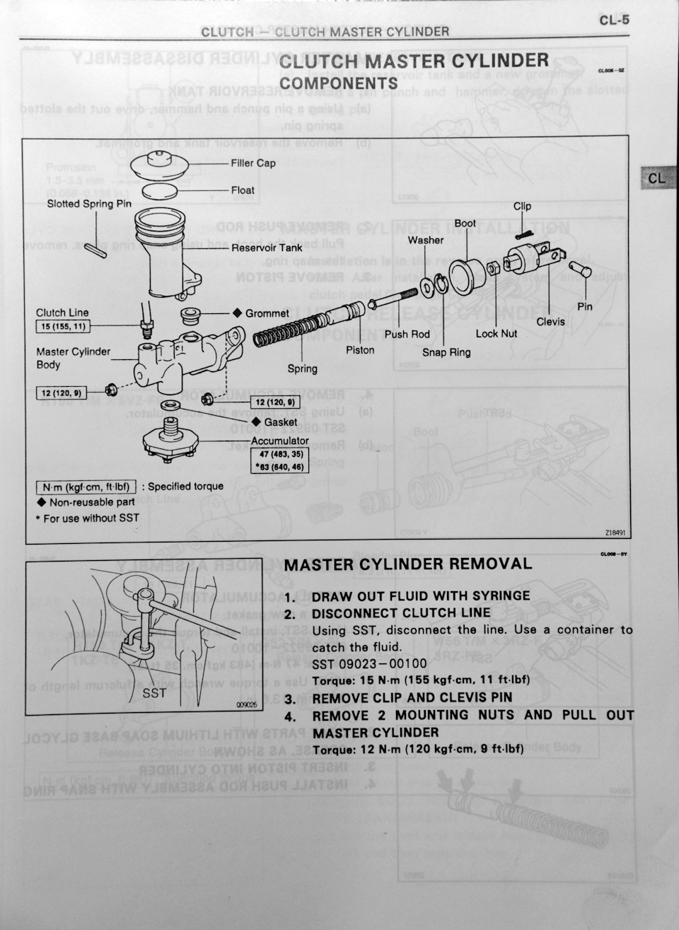

Кому интересно, прилагаю еще такие картинки, хотя у Дмитрия vss45 написано итак доступно.
