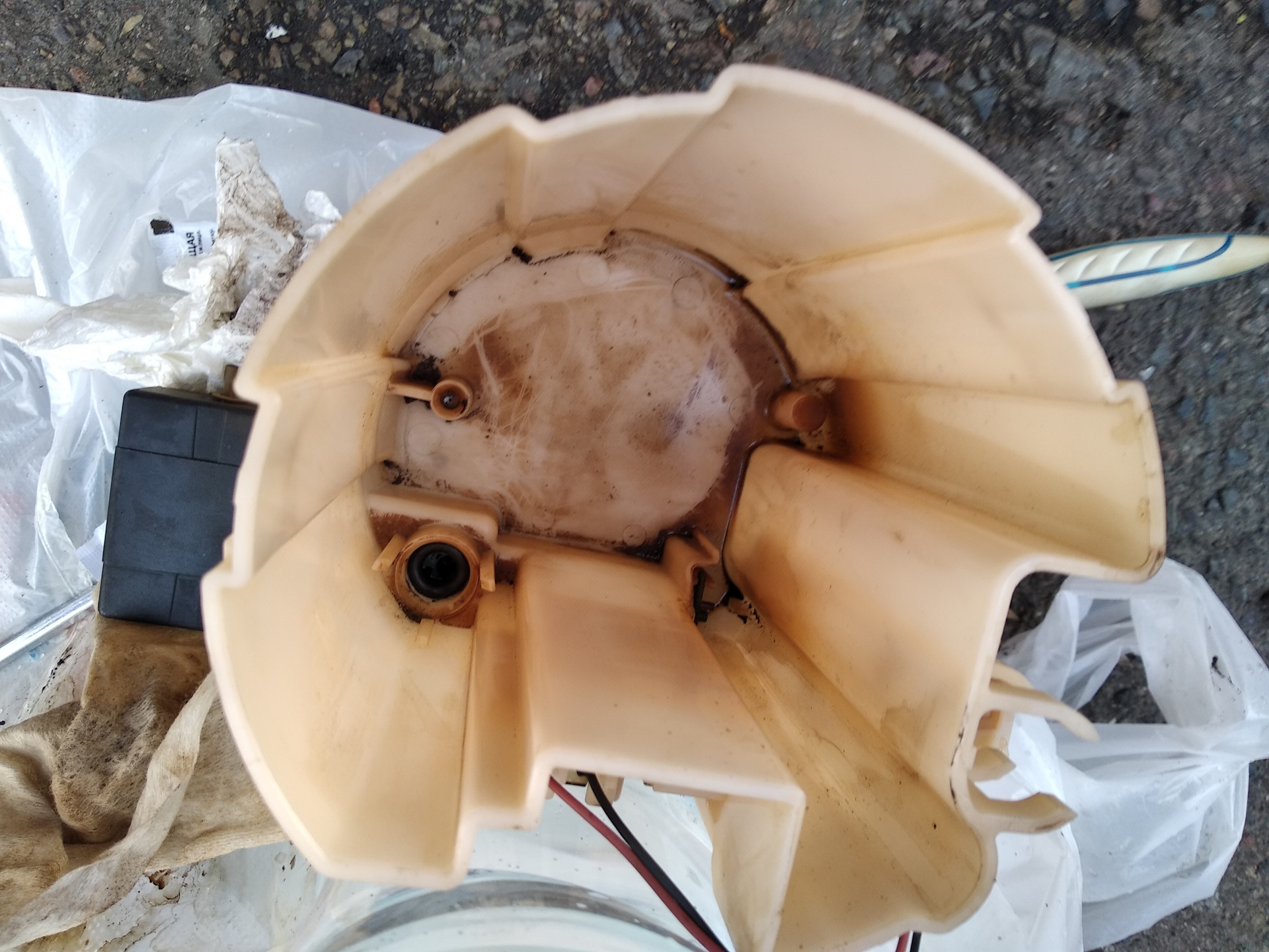

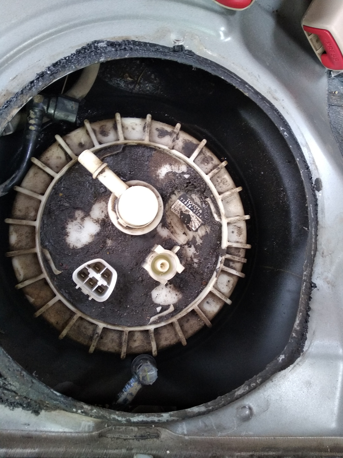

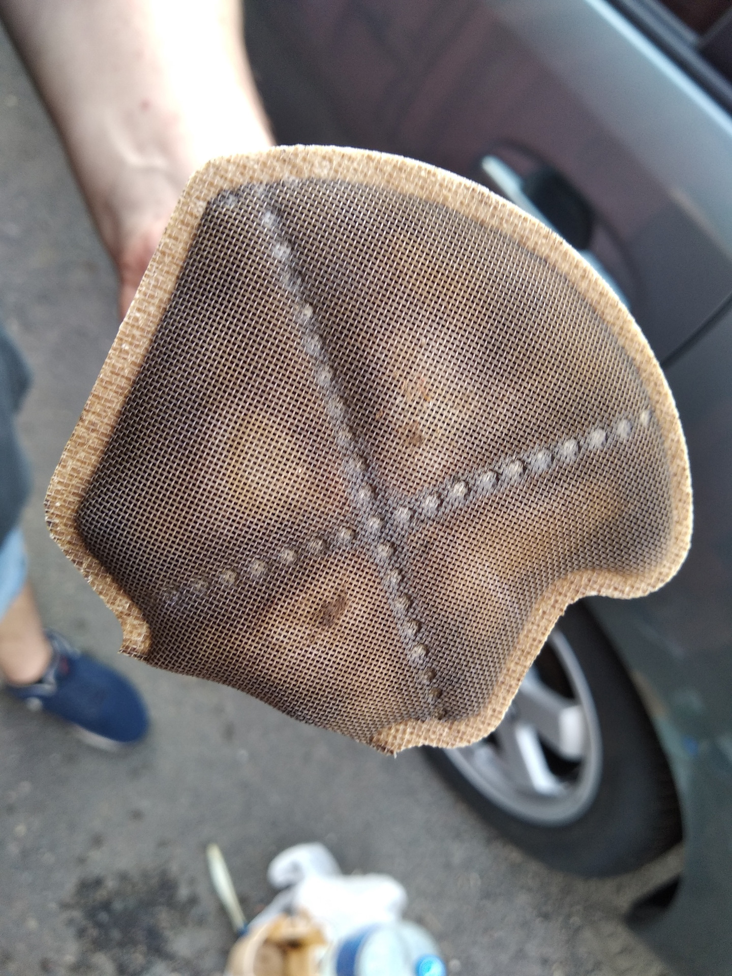

В общем, замена фильтров грубой и тонкой очистки прошла на ура, по видосам казалось, что там столько делов, а на самом деле — херак, херак и готово.

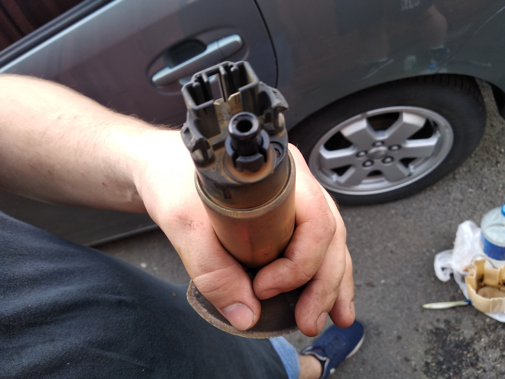

По факту алгоритм прост — сдергиваем заднюю сидушку с 2х клипс, снимаем лючок, скидываем патрубки (в обратку бензина уйдет где-то полстакана-стакан, поэтому лучше под рукой иметь емкость или пакетик, куда вы это сразу сольете. Впоследствии еще с фильтра около 1 литра бензина выльется, а то и больше.
Саму крышку топливного фильтра скручивать пришлось очень туго, кто-то из бывших владельцев не удосужился почистить резьбу перед установкой, поэтому шло все прям совсем туго. Взял молоток, удлинитель для трещотки большой, самую широкую — насадку для отвертки и начал херачить. В прямом смысле херачить. Постучать или постучать с небольшим усилием не прокатило. Пришлось от души прикладываться.
Как делается дальше — на ютубе полно видосов конкретно по нашему приусу.
Все просто и понятно.

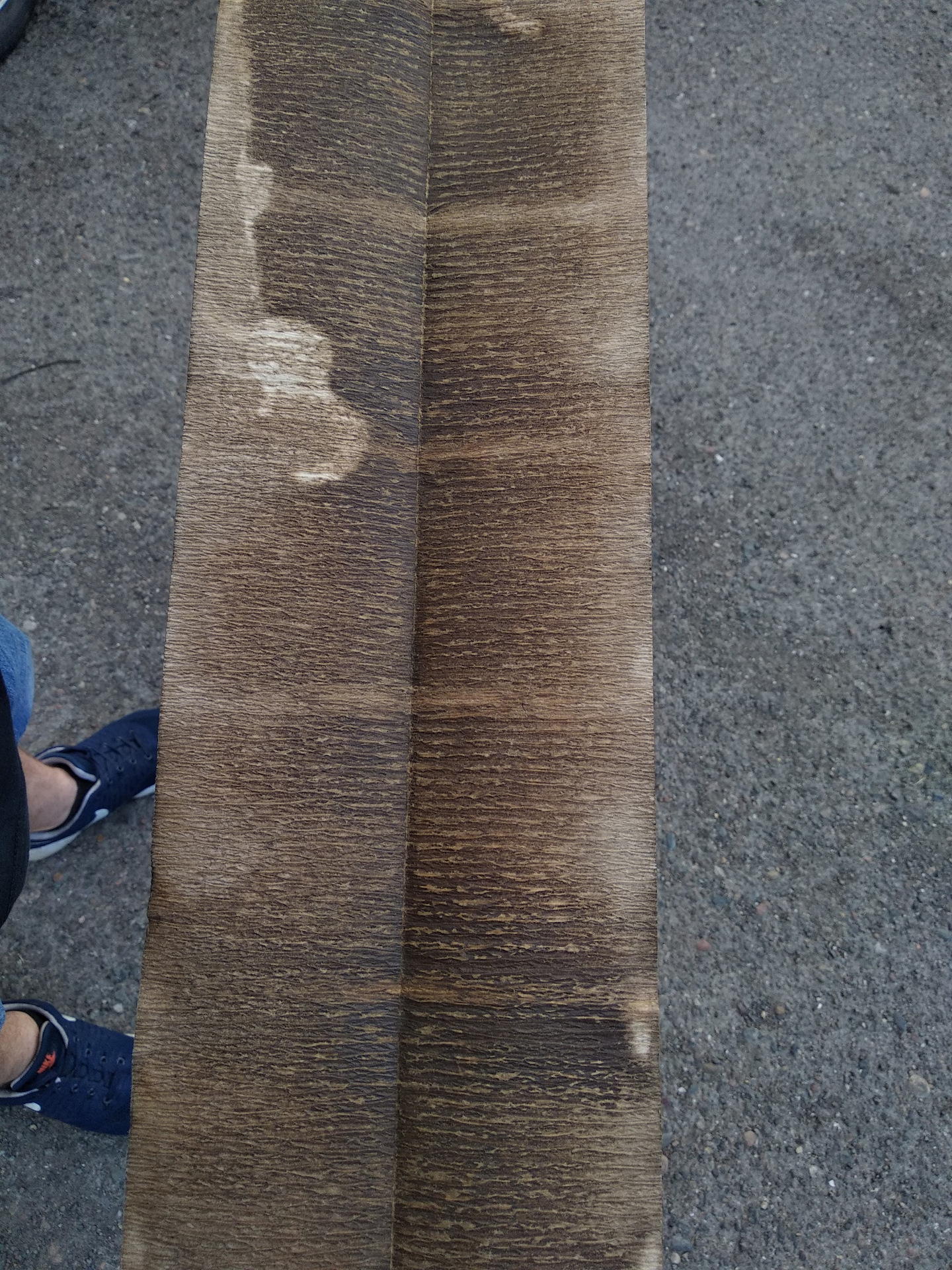

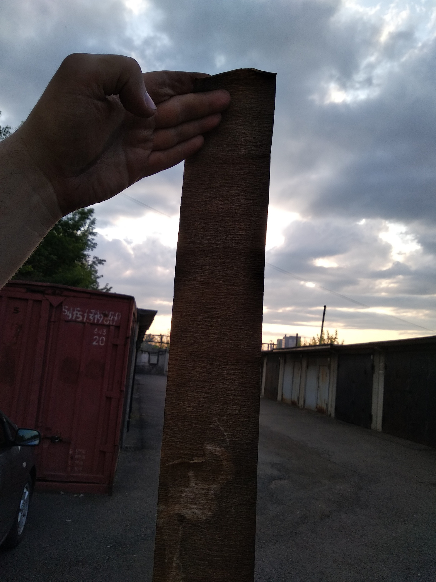

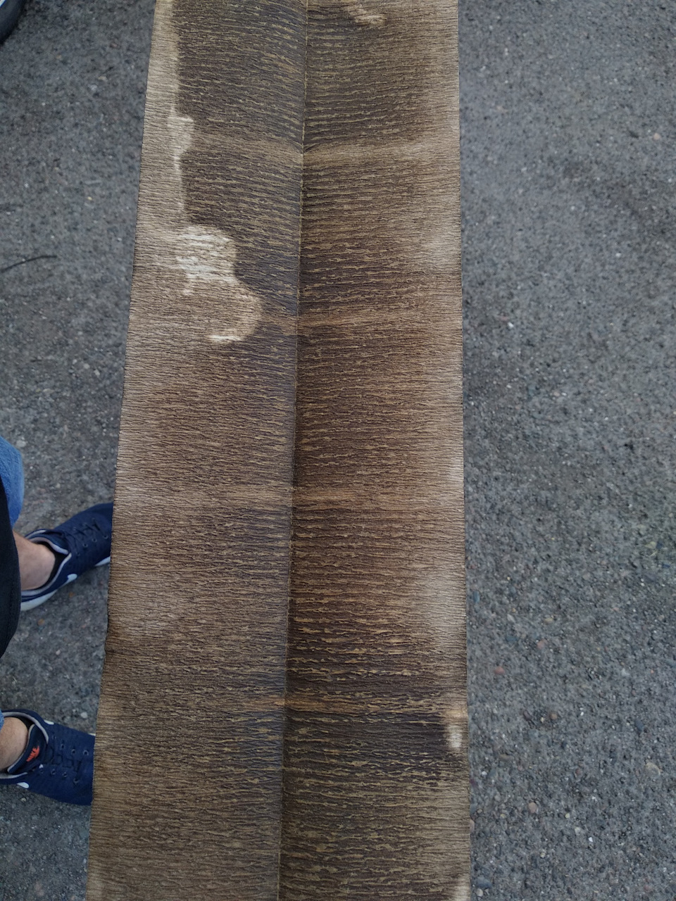

У меня ничего критичного не было за как минимум 100.000 пробега (моих) и сколько-то прошел еще до меня он уже. Назовем замену своевременной. Засрано было. Но не смертельно! :)
После процедуры перемен по ощущениям никаких! :)
Фильтры оба SAT. Встали идеально :)

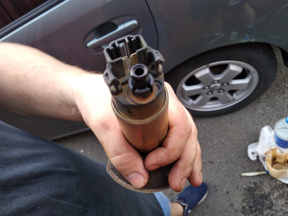

Зы: в видосах много наблюдаю, как люди парятся снимая топливный насос с топливного фильтра из-за особенности защелок.
Чем париться пытаться их подколупнуть симметрично и одновременно, что довольно непросто, их можно просто отломать и выкинуть нахер, старый фильтр вам уже не пригодится все равно.
Чтобы бензин со шлангов не проливать, при их съемке, надо разъем насоса отключать при работающем двигателе, чтоб давление стравить. Чек вылезет, но не страшно. И горловину топливозаливную приоткрыть.

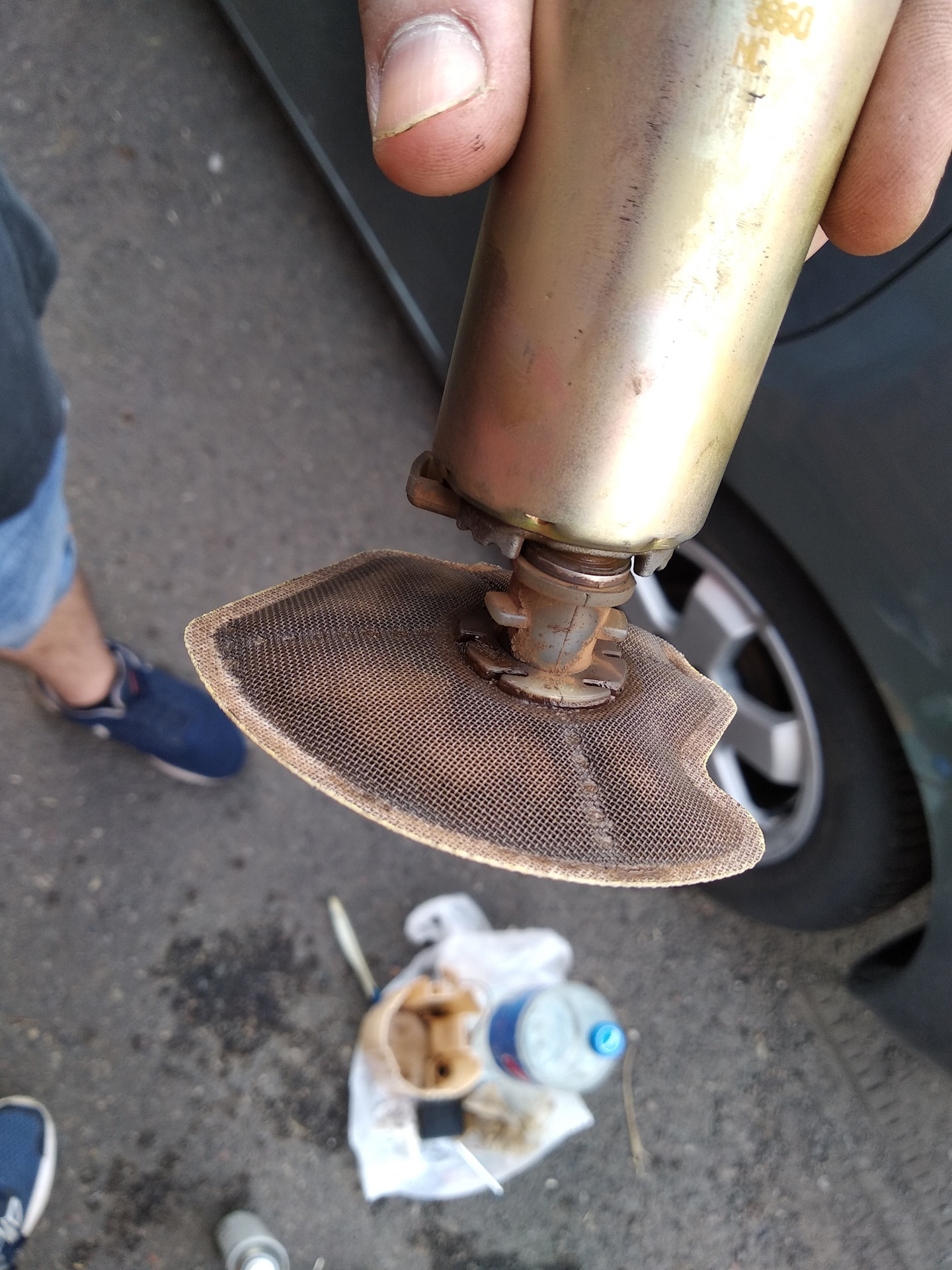

пи…дец, не могу найти сетку грубой очистки, даже на Литовских сайтах.
Ух хз как там у вас в эстонии дела с этим обстоят! )) Но у нас они везде есть вроде :(
Р/n satA напиши.
