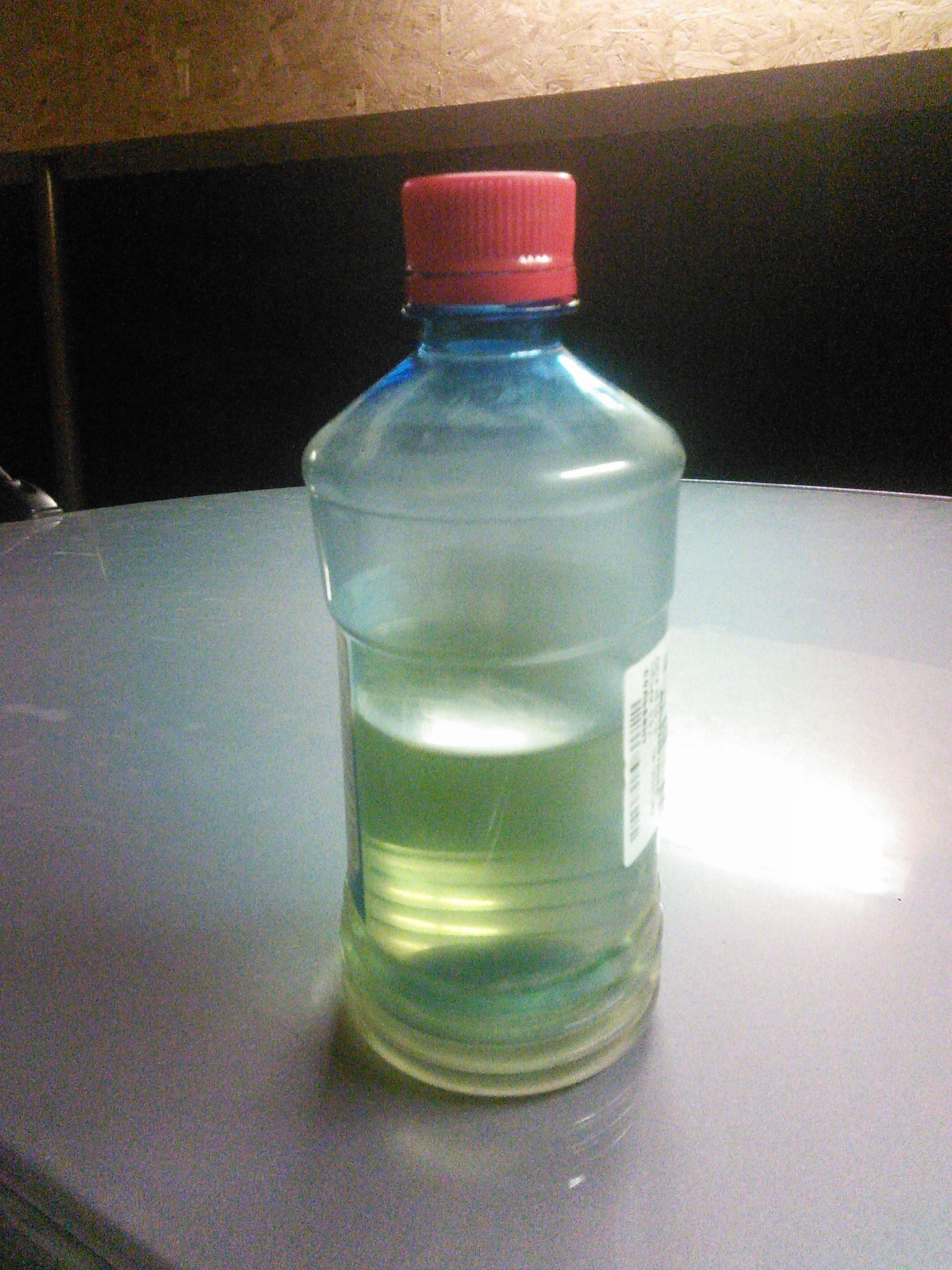

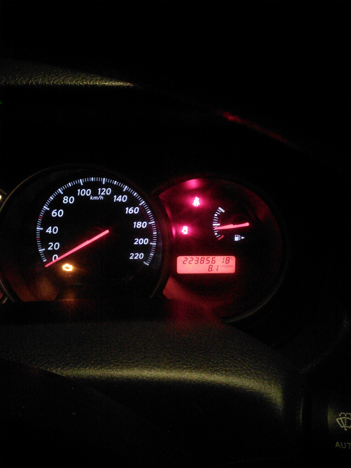

2. ПРАКТИКА — ПРОМЫВАЕМ ДВС
10.07.19 начало мягкой промывки сольвентом.
223 856 км — залил 250 мл сольвента в масло, проехал около 100 км.
До этого момента двигатель проехал на свежем масле 2000 км (предыдущая замена была на 222 030 км)

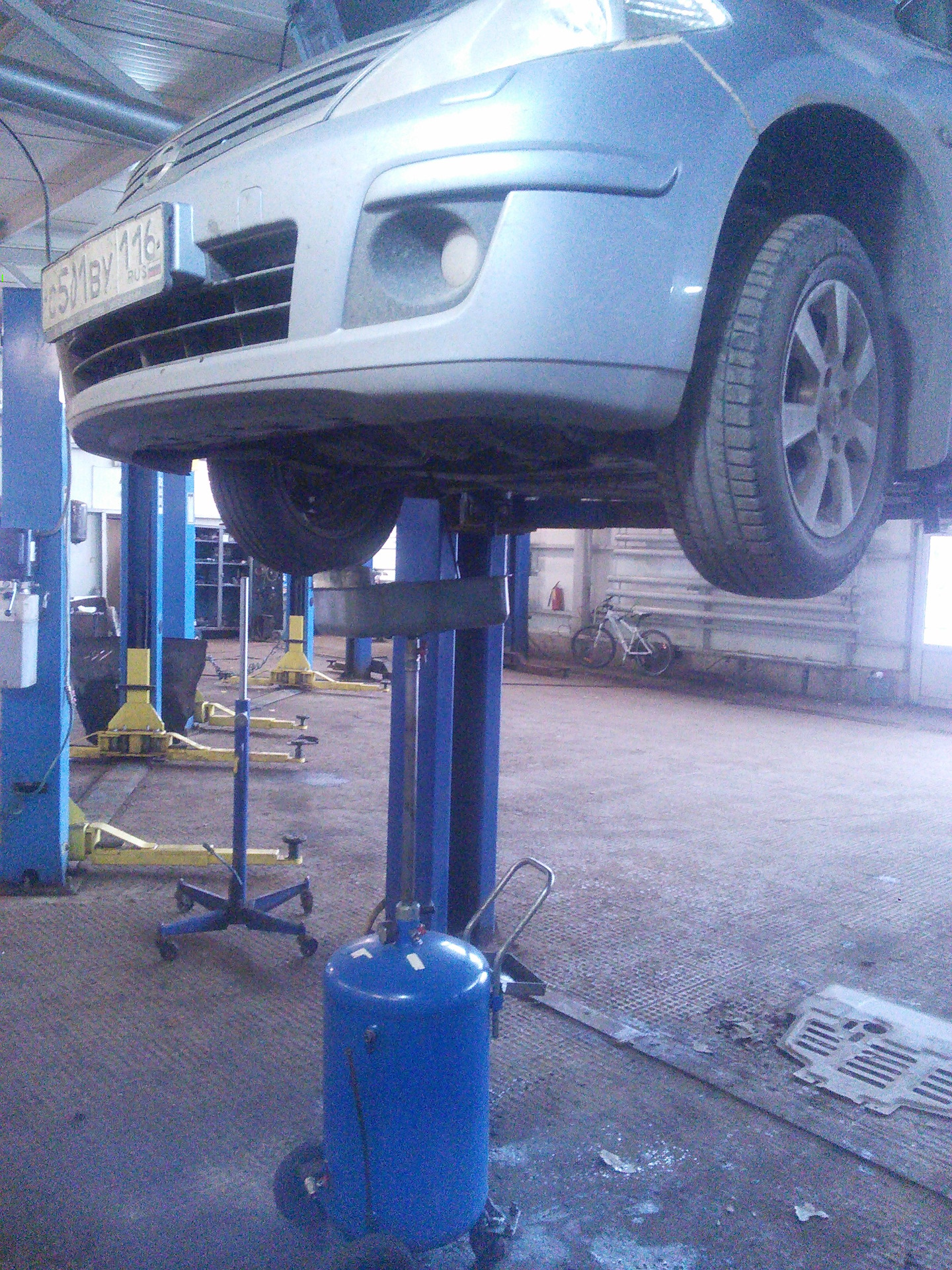

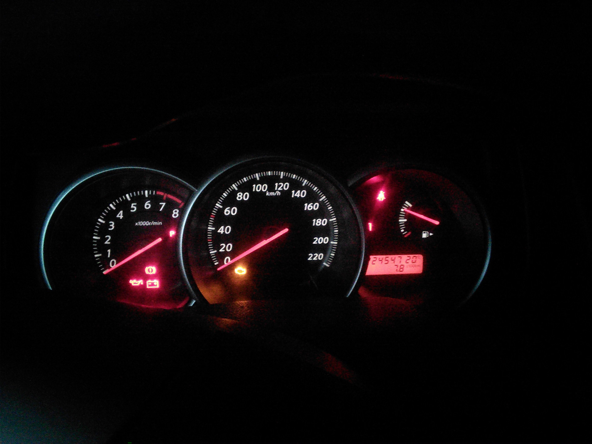

13.07.19
223 941 — залил ещё 250 мл сольвента в масло (всего 500 мл), проехал 20 км не нагружая двигатель до сервиса (15мин)
— залил ещё 250 мл сольвента в масло (всего 750 мл), двигатель работал 5 мин на холостых
— когда залил ещё 250 мл сольвента в масло (всего 1000 мл) двигатель стал работать с детонацией, заглушил
-сливаем старое масло (масло чёрное). Меняем фильтр, заливаем свежее.
— двигатель работает мягко, детонация пропала.
3. РЕЗУЛЬТАТ
В результате последних промывок снизился расход топлива — был 8.5, стал 7.8 л/100 км.
По расходу масла проведу замер и сообщу отдельно

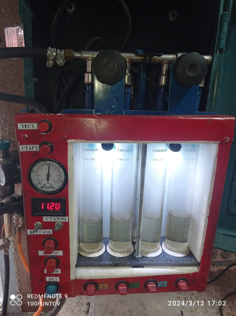

Понял, спасибо. А сольвентом можно промывать топливную систему через станцию, ничего сольвент в топливной системе не разьедает ? А в бак можно чутка добавлять сольвент для мягкой очистки топливной и если да в какой пропорции с бензином ? Спасибо
а полностью залил вместо бензина сольвент и на нем завел. через приспособу китайскую. двигатель работает неустойчиво и газовать думаю не стоит. Это называется промывка форсунок не снимая. В бак не лил ни разу. поэтому пропорции не скажу. Льют ацетон туда. Но тож не пробовал
Спасибо. Значит через промывочную станцию можно его лить и чистить форсунки. Как часто надо мыть форсунки сольвентом ?
это чисто профилактика. Я их если проблема снимаю и мою на своем стенде и тоже сольвентом. Ну раз в год можно наверно. Чаще смысла не вижу
