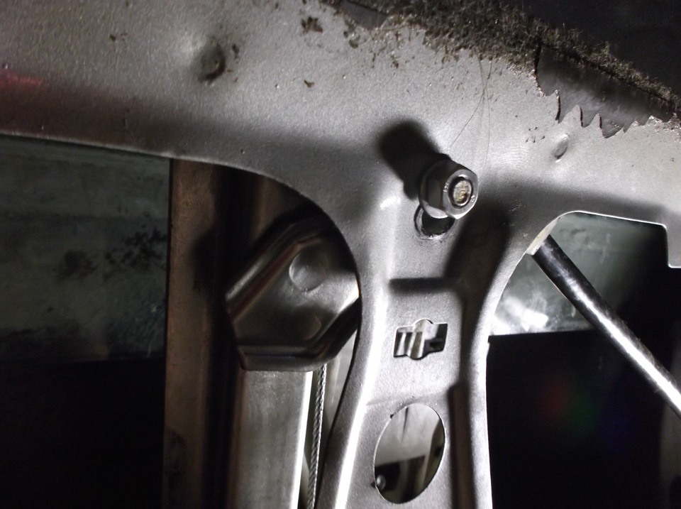

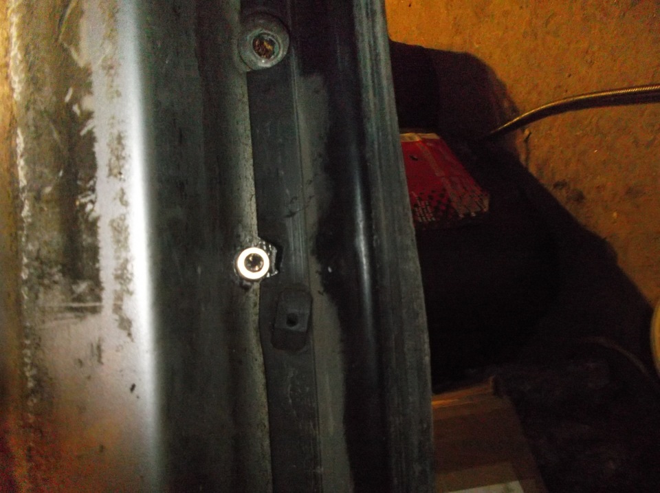

Первым делом засунув его в дверь заметил что родной стоит в наклоне, эту идею я откинул сразу так как бегунки на рейках устроины по разному и сразу поставил его прямо
для этого надо верхнее заводское отверстие пересверлить чуть выше и тогда туда встает всё идеально
пересверленное верхнее стандартное отверстие

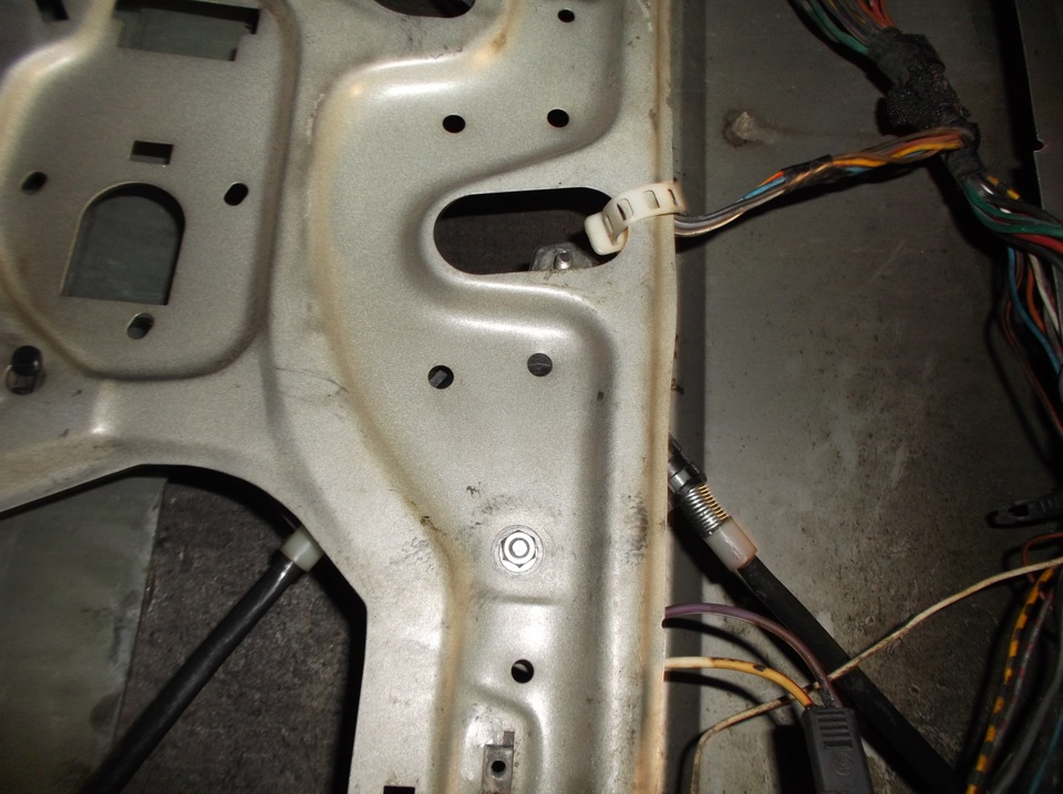

низ очень сложно угадать где сверлить так как там изгиб двери

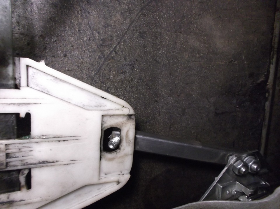

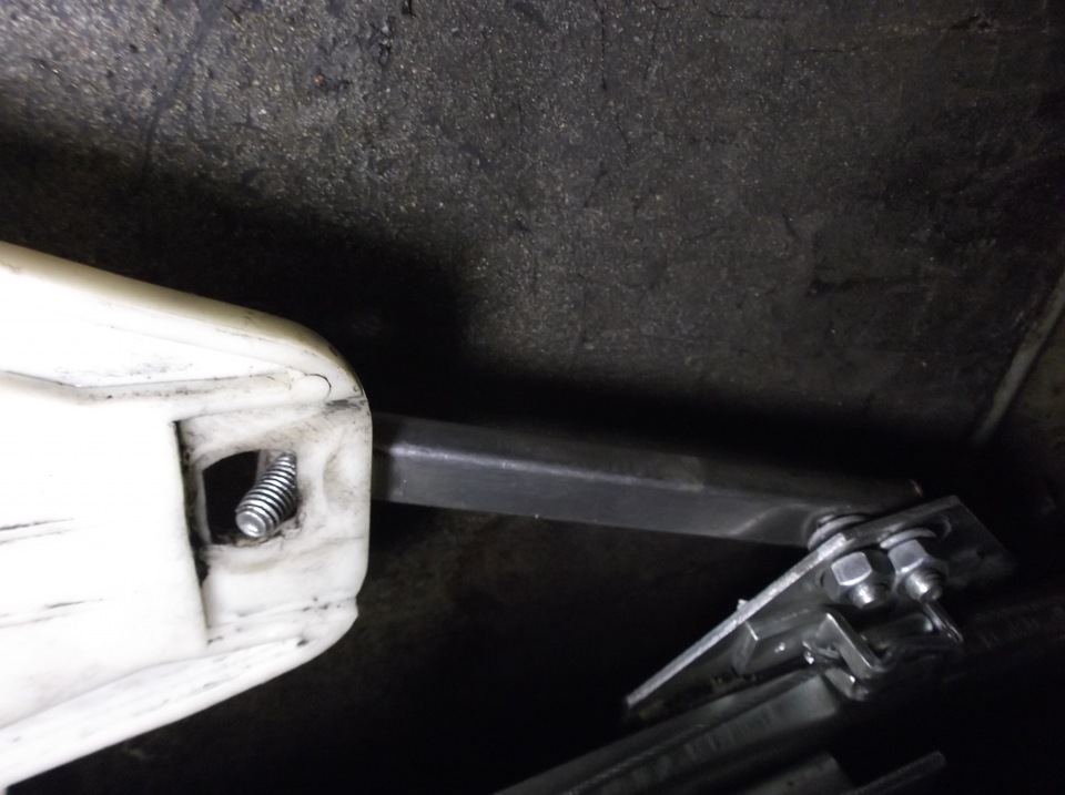

далее увидел что бегунок на новом подъемнике ниже чем на родном и придется делать какой то переходник

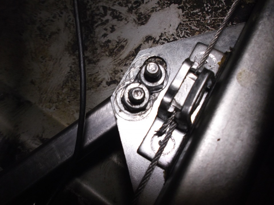

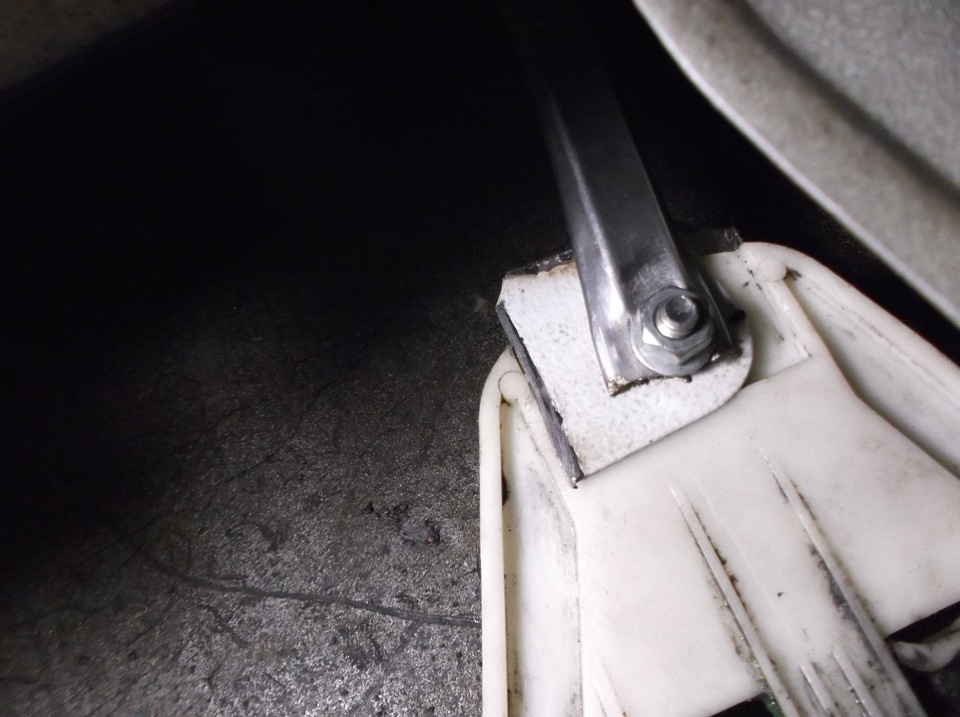

снял старый бегунок одел его на стекло и расстояние между отверстиями примерно 5 см в гараже не было не каких пластин или кусков железа но нашелся стальной молдинг от шестерки
сделал вот такой не хитрый переходник
P.S лучше сразу сделать два болтика так как при подъеме стекла в верх слстину выварачивает в обратную сторону

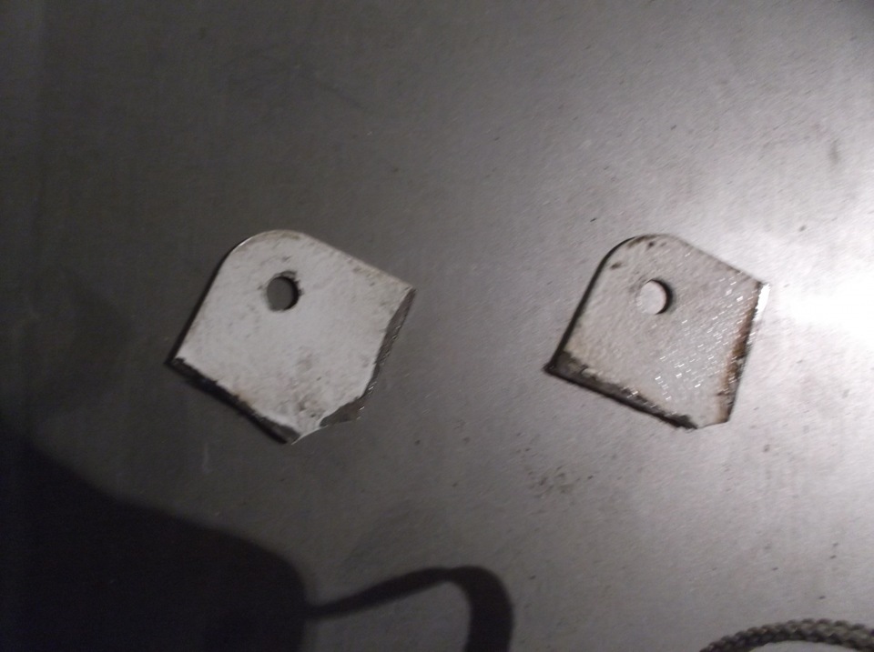

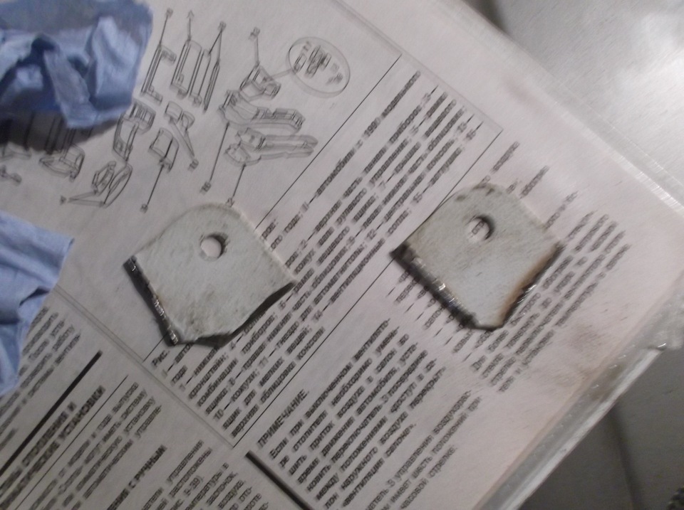

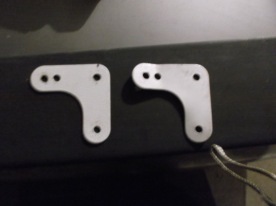

так как старому кранштейну удерживающие стекло более 20 лет а пластик имеет свойство рассыхаться и становиться ломким я решил место толстых шайб сделать пластины которые будут распределять нагрузку на весь корпус
нашел два уголка от стеложей
обрезал их и получил вот такие пластинки
поставил их с двух сторон кранштейна держушего стекло
проверил ура всё работает

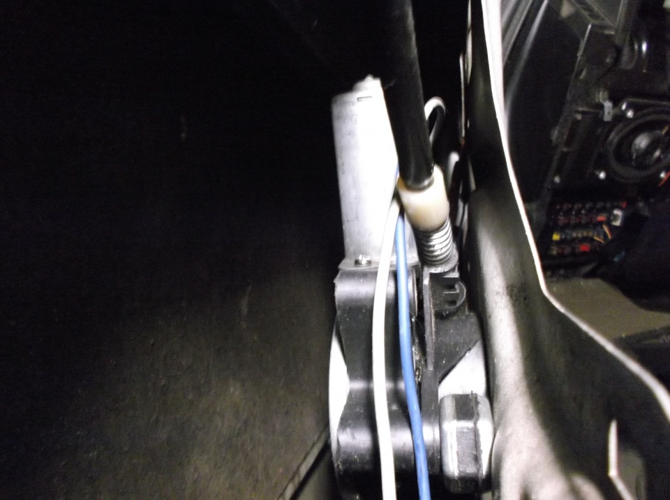

один болт от двигателя попал прямо в заводское место как я понял для ручных стеклоподъемников
место сверления под нижний болт по месту определил мой наметанный глаз)
Вот так он выглядит установленным полностью
Начал поднимать стекло на много резвее но так же надо разобраться с направляющей которая закусывает стекло и не дает ему свободно двигаться
