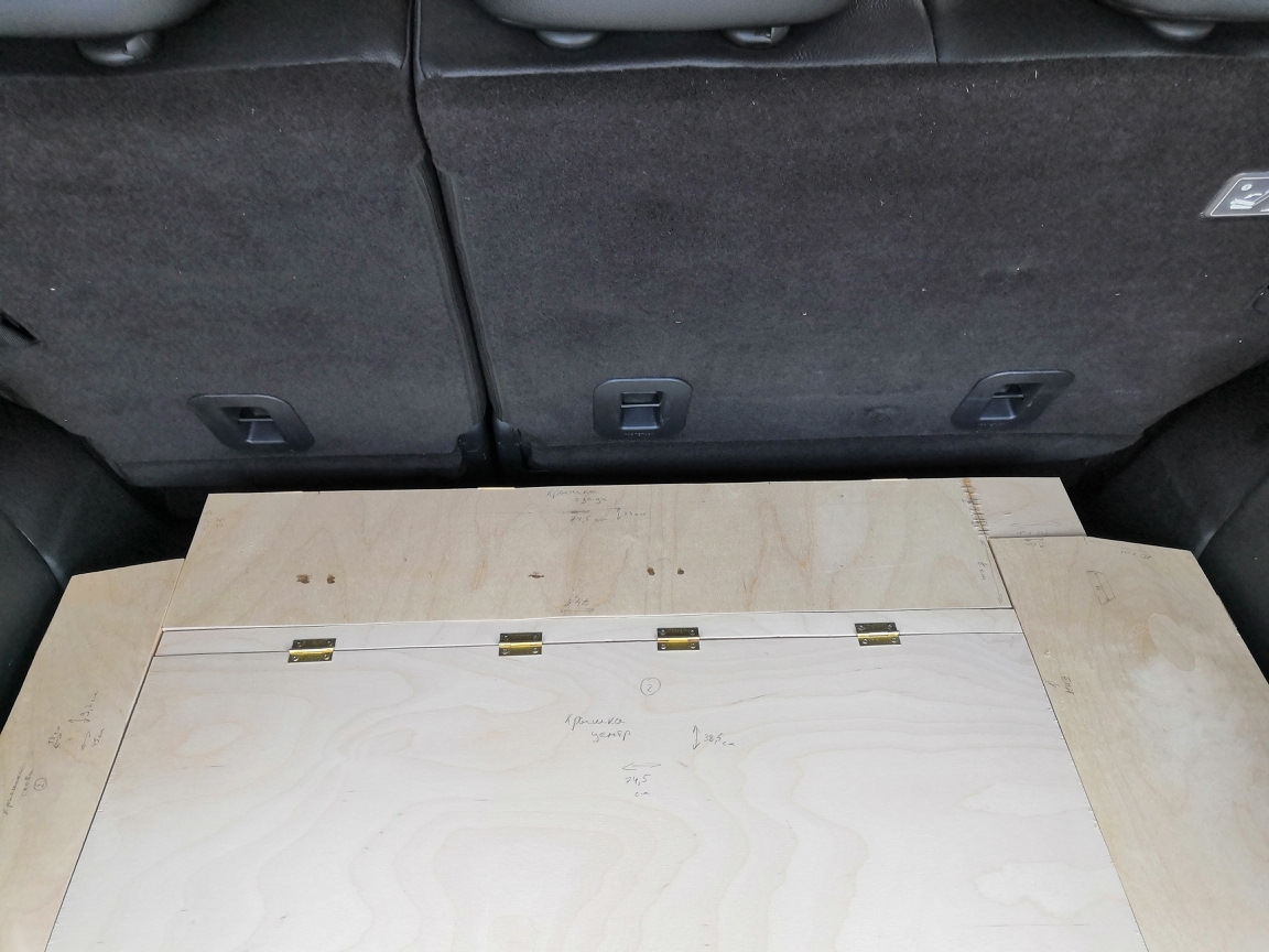

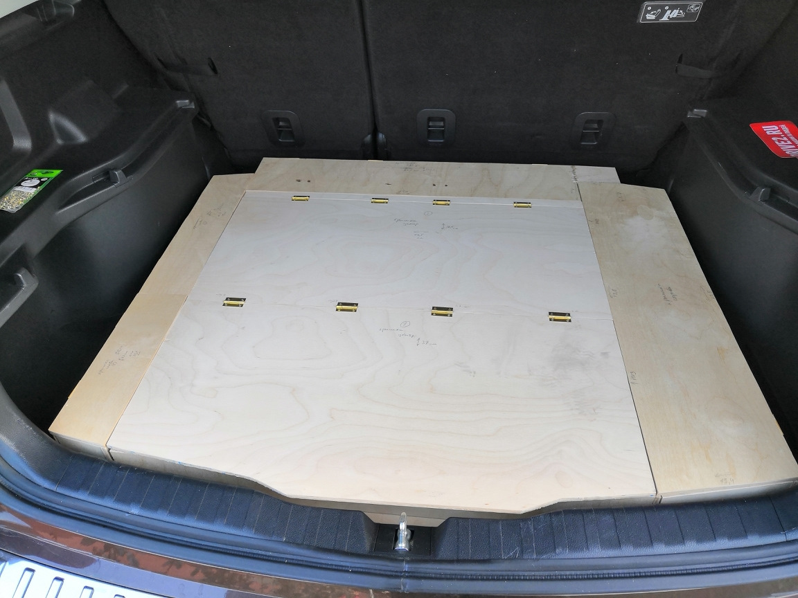

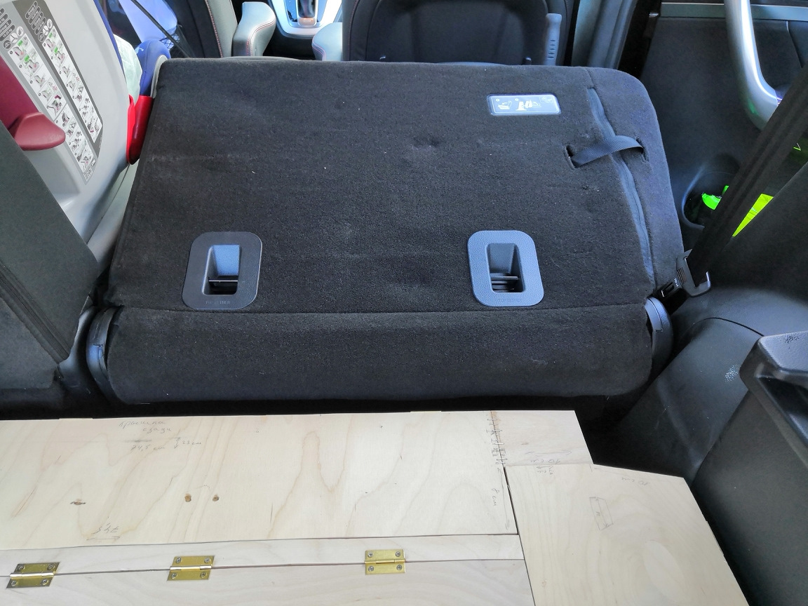

Вчера удалось уделить немного времени доработке органайзера…

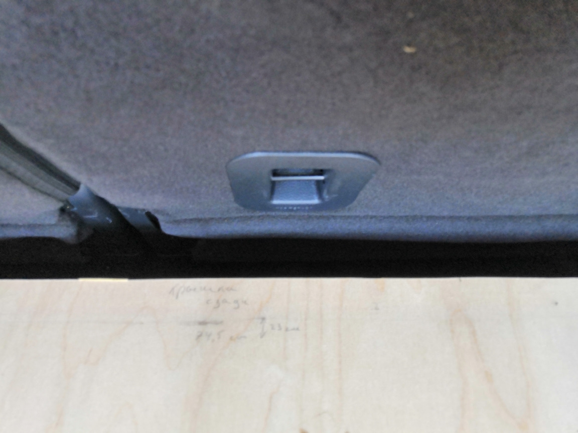

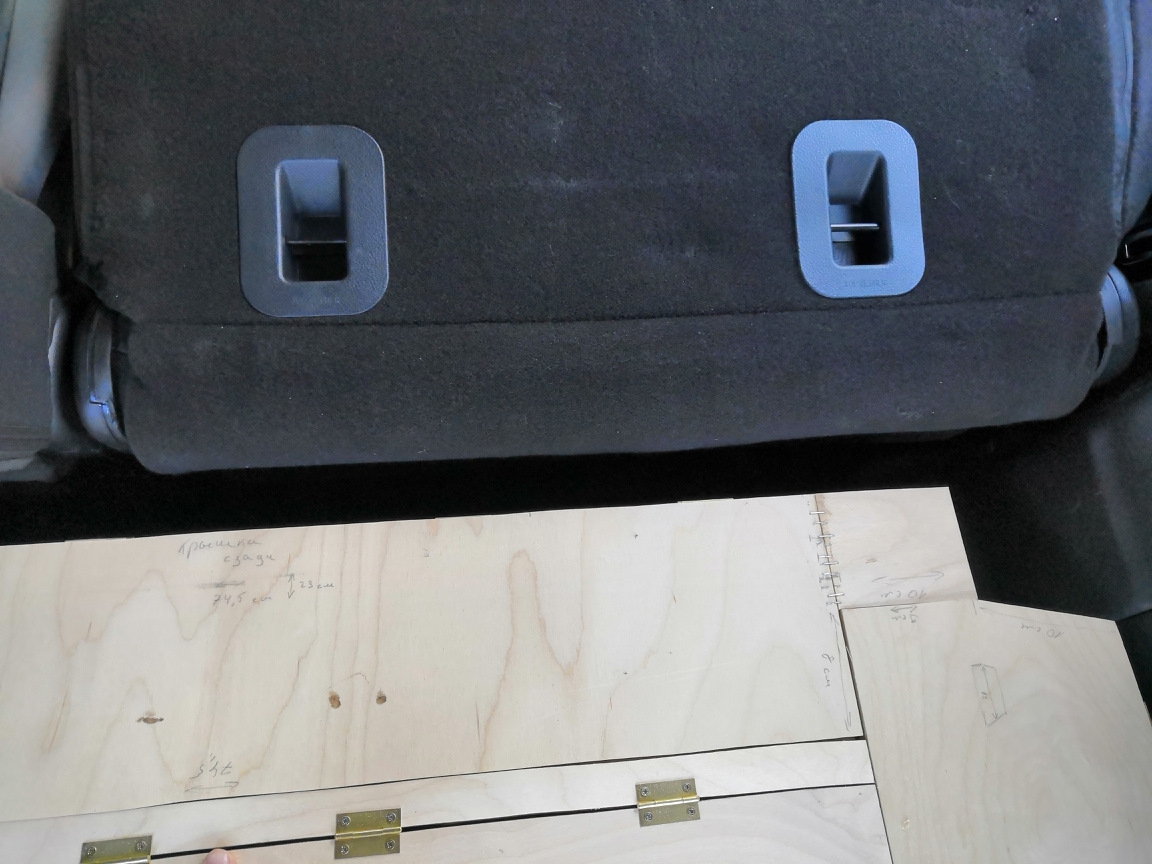

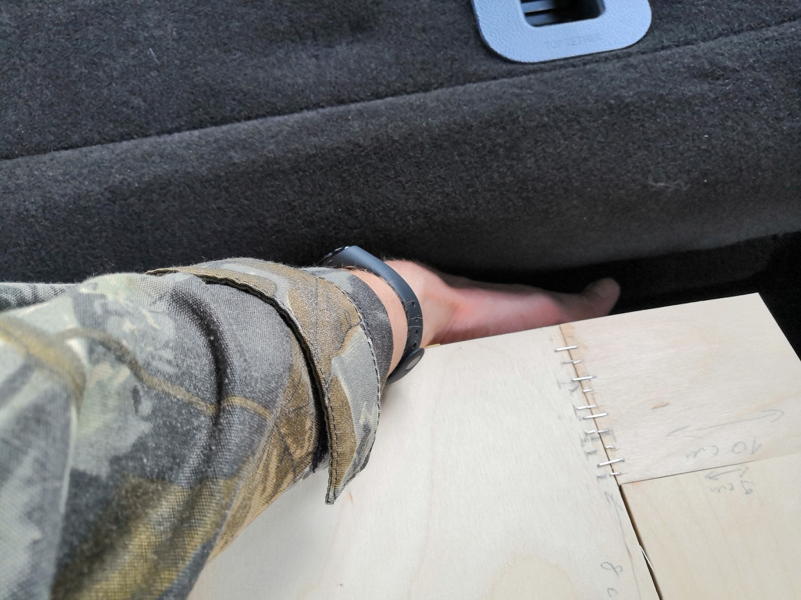

После внесения изменений в длину органайзера, легко можно добраться до шнурка складывания сидений как из багажнгика, так и из слона. Нигде ничего не задевает и не мешает. Задний отсек органайзера отлично открывается, сидения ему не мешают (его даже можно доработать двумя небольшими упорами).
Укоротил примерно на 7-8 см, хотел чуть меньше, но правильно сделал, что передумал. Если бы укоротил всего на 4-5 см, то скорее всего была бы проблема с тем, чтобы добраться до шнурка для откидывания сидений, но, по идее, все бы помещалось отлично.
В имеющееся отверстие между сиденьями и органайзером тоже можно что-то положить, но, естественно, не очень большое =)
Предлагаю вам немного ознакомительных фото с результатом работы за вчера.
В результате проведенных работ, все отлично встает на свои места и можно смело сказать, что уже виден финиш. Осталось только оклеить материалом, подкрасить в нужных местах черным, сделать ручки и замки, чтобы не прыгали крышки.
На счет ручек и замков думаю следующее:
— Защелки
1) Роликовые защелки по 42 руб. штуку
2) Магнитные защелки, как на мебели.
Так как огромной силы удержания не нужно и в вопросе крепления проще, лучше будет со вторым вариантом.
— Ручки
Тут все немного сложнее. Если делать магнитные защелки, то надо такие, чтобы приподнимали крышку. Если они ее не поднимают, то:
1) На каждой крышку сделать ручку аналогично той, что есть на заводском полу в багажнике — шнурком, но тогда будут выступы и неровности.
2) Сделать небольшие отверстия, чтобы пролезал палец, но в этом случае всякая пыль и прочий мусор будут попадать во внутрь.
3) Вставная мебельная ручка. Вроде бы хороший вариант, но все которые мне попадались по глубине больше 8мм (толщина фанеры) и больше нужного мне размера. Возможно, если поискать, то найдутся…
На данный момент склоняюсь к варианту без ручек с защелками которые будут поднимать крышку, а дальше руками, но стоит над всем как следует еще раз подумать =))
Вот такие вот новости по органайзеру. Очень уже хочется его скорее доделать, чтобы наконец-то разместить на положеное место и начать пользоваться =)
В процессе работы в очередной раз зудемался над распоркой боковых отсеков. Напомню, что органайзер сделан так, что люк запаски не вырезан по центру, а полностью распилен так, что без него ящик выглядит буквой "П". Так вот в нижних частях этой самой буквы "П" очень не помешала бы небольшая распорка, чтобы ящик не прогибало к центру (к запаске) — просто в этом случае немного зажимает лючки… Как вариант решения данной проблемы я вижу подпиливание лючков, для более свободного хода, т.к. прогиб минимален. Второй вариант, попробовать что-то подложить под органайзер на саму запаску, тем самым создав обратный прогиб органайзера (у меня есть с собой покрывало, которое использую когда надо подлезть под машину, можно его просто держать на запаске).
В общем, нужны тесты с загрузкой органайзера, пока же сложно что-то сказать окончательное =)

Спасибо. Старался сделать хорошо, не смотря на то, что впервые таким занят был. Сейчас уже стоит оклеиюеный маделином, но пока пустой. Руки не доходят все переложить =)

Если я вас правильно понял, то прошлые записи вы не видели. Чтобы добраться до запаски его не надо вынимать — две крышки. Максимум надо будет вынуть вещи из отсеков над запаской. Там будет самое лёгкое или мелкое.
