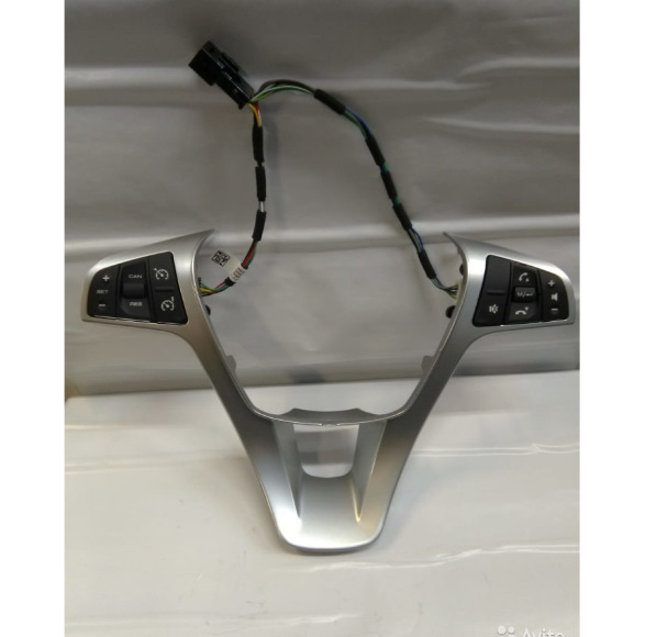

— накладка мультируля лада веста. Заказывал тут. Цена вопроса 3500 + 430 р. доставка.

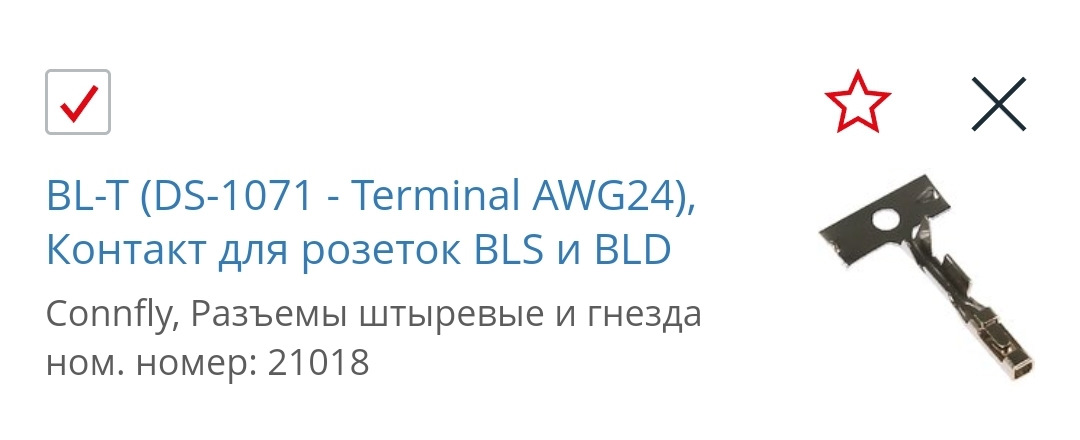

— доп пины в разъем ЭБУ чип и дип
— доп пины в 12ти пиновый разъем улитки руля у них же

— Дополнительные материалы провода — не толстые, желательно сечением 0,2, не больше, эти итак еле входят в разъем ЭБУ, пришлось прям поколдовать дабы их достать; термоустадка (спрятал в нее провода от эбу); ну и всем любимая изолента, правда черная.

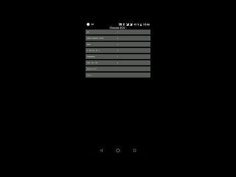

2. Подготовка к активации КК и ОС в приборной панели подробнейшим образом описана в посте установка Pyren
3. Активация приборной панели в пошаговом выполнении тут
4. Далее установил модуль согласования от Movagen . Отдельное ему спасибо за помощь в перепрошивке модуля и предоставление рабочего скетча. Благодарность моя не знает границ. Питание модуля брал с прикуривателя, разобрал разъем (достаточно просто разбирается и достаются пины) и подпаялся к разъему + и минус. Как итог, теперь смена треков, управление магнитолой, усе работает, ну и подстветка клавиш, прям радостно как то на душе сразу.

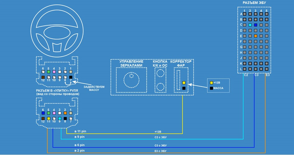

5. Проводка ЭБУ — Улитка руля
Пользовался схемой CrayUfa
Да простит он меня что разместил его схему в своем посте
Важно!
Изначально +12 в. брал с синего провода подсветки корректора фар, как итог, КК о ОС работал только при включенных габаритах. Пришлось перекидывать провод на постоянный + 12 в (желтый провод в колодке корректора фар).

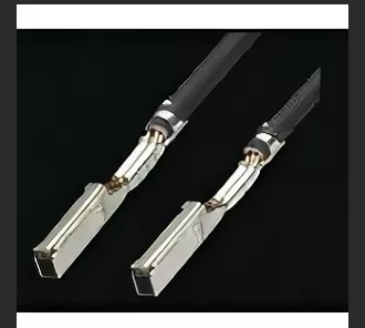

Пины в колодку ЭБУ, если нет спец обжимного, пласкагубцами обжимайте аккуратно, т.к. их еще необходимо вставить в родные места. Если сильно деформировать пин, то он ни в какую не встанет в колодку. Пины в разъем входят под углом, далее аккуратно устанавливаются в свои посадочные места.

6. Проводка в 12 пиновом разъеме улитки руля.
Тут в принципе все понятно, подключаем согласно схемы и все заработает. Более подробно в все там же . Из этого описания только исключаем модуль согласования от Walla03

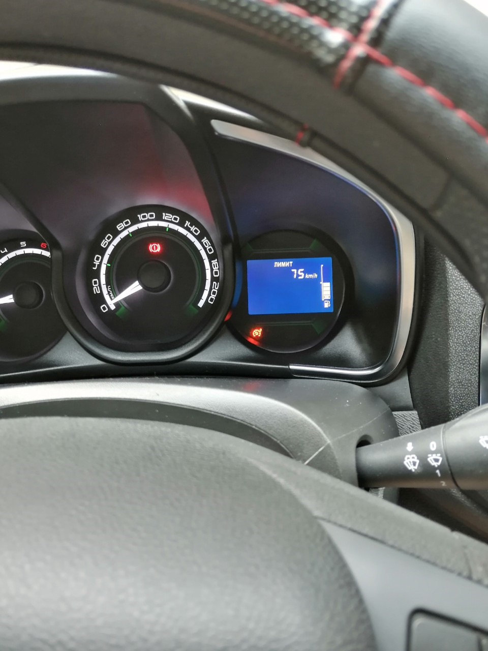

Все работает. Глобально на трассе пока не тестировал. Но пока все работает в штатном режиме, память работает. В установке и активации нет ничего сложного, главное быть внимательным и делать все что описано этими грамотными людьми.

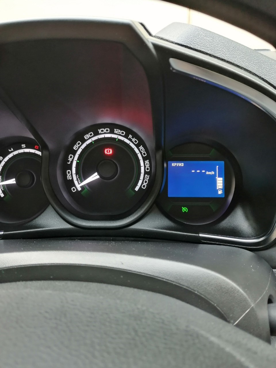

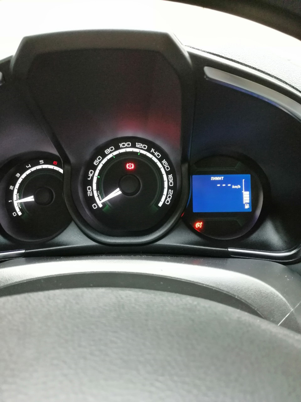

Единственный момент, при попытке включить КК при скорости ниже 40 км/ч (знаю что работать не будет) загорается контрольная многофункциональная лампа, в народе называется "Спиралька" до момента отключения КК. Как побороть этот недуг пока не нашел информации. Может подскажет кто чего? </b>

И очень удобно было активировать круиз на панель приборов с помощью программы PyClip 2.1
yadi.sk/d/D9a7Crua20ydHw
Сылка как установить приложение
Сылка как активировать круиз
Видио с активацией смотреть с примерно 3-й минуты, до 3 минуту другой способ (неудобный для меня)
Контакт на 12 пиновой фишке на задней стороне руля

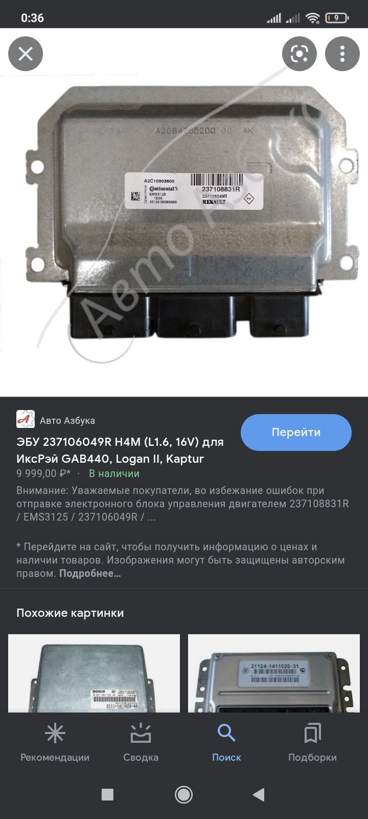

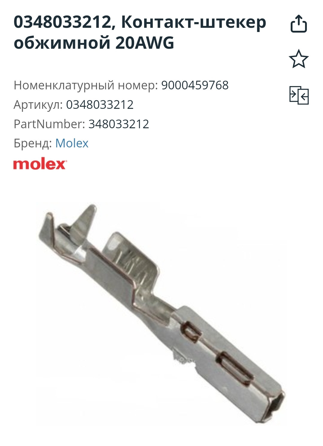

Кто надумает сам устанавливать, столкнется с проблемой выбор проводов что б проложить от эбу к рулю. Сечение 0.5 самое маленькое что нашел, но изоляция толстая у них для разьемов на эбу и фишки к рулю(улитке) провода просто не залазиют в фишки. Нужно что б диаметр имео диаметр (штангелем измерял) в месте с изоляцией было 1.5 мм. Это контакт в фишку к эбу
А если не накладку с весты брать а отдельно кнопки как левая для круиза так и правая для мультимедии продаются по отдельности и еще провода отдельно продаются которые соединяют кнопки. Я так думаю взять левую кнопку для КК, и провода, а правая для музыки останется родная, тогда и модуль согласования не нужен, или я что то не так понимаю.
Ну и в планах в фишке ЭБУ посмотреть есть ли пины С2, С3 и еще третий не помню номер пина если пиные есть то провода подходят, то все окей, если нет то вести провода. Меня устроит даже без подсветки. Я правильно понял, что по тех части это и все а дальше уже, активация и т.д.

Норм, а подключение круиза с реновским мотором и мозгами ECU Continental
EMS 3120 есть?, (три штекера в эбу у меня)

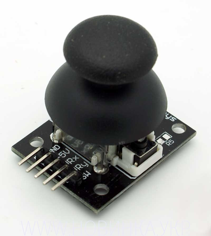

Да ладно не надо, я про схеме посмотрел там 12В. Странно, что микрокнопки не горят от такого напряжения. Хотел через вот такой джойстик сделать, а там зараза переменные резисторы вместо кнопок. Может есть какие-то соображения или намётки по джойстикам, но с кнопками
Очень нужно знать какое напряжение подходит именно к выводам кнопок в блоке управления КК/ОК на руле к каждой отдельности? Хочу вывести всё управление на джойстик игровой от геймпада, но там максимальной напряжение 5В!

А почему не стал брать питание с нижнего разъёма улитки, угла поворота руля? Если правильно помню 8-й пин. Я оттуда брал питание на КК
Ну есди честно, с корректора фар было просто удобнее взять и разъем легко разбирается…
тоже жду накладку КК.

Вот едиственный момент, это соспиралькой при вклбчении кк. Сук чет не могу инфломации найти
Не сталкивался
Где-то уже общался, модуль согласования же не нужен на 1.6, только на 1.8
Это на кнопки ММС, вестовские только +/- громкость умеют.

Как блин вы эти пины. Втыкает в этот разъем.у меня они где-то сторонятся и иголкой не втыкаются
Какие тменно пины? В эбу? Или в разъем улитки руля
Нет.именно которые в мозги машины
www.drive2.ru/l/506203059873907219/
Посмотри тут, они заходят только под углом. Возможно, если плоскогубцами обжимаешь, сильно расплющиваешь места обжима провода, тогда точно не влезут. Я так один пин пережимал
