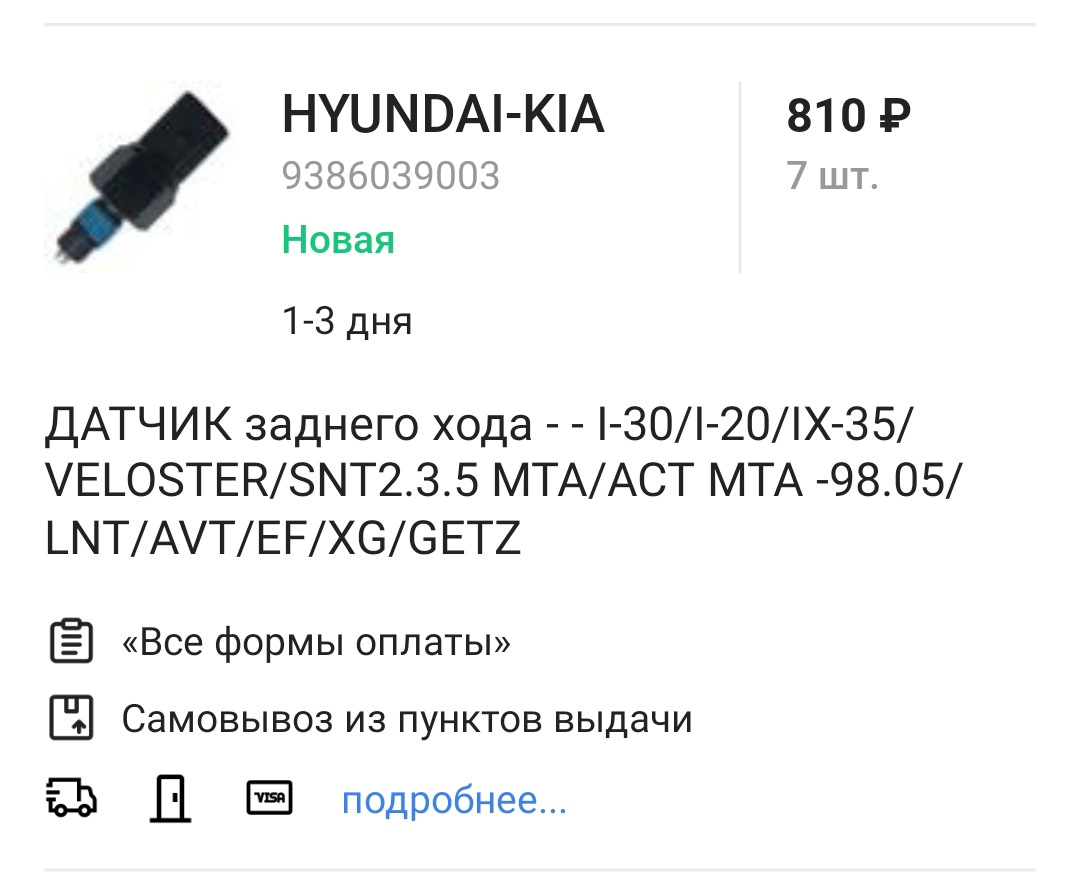

Тут www.drive2.ru/l/476827682592522861/ я ставил датчик амд. за 200 р., хотел было уж купить другой за 100 р.
Оригинал по вину около 1000.
Есть какой-то официальный заменитель за 650 р. Его и беру с мыслью если не подойдет, то сдам обратно.

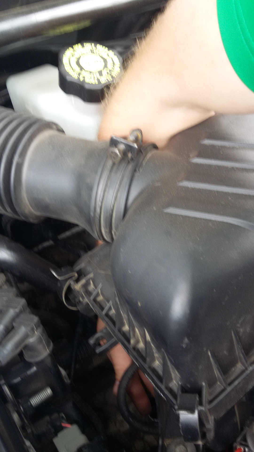

Менял его ничего не не разбирая.
Закрутил датчик вот так рукой

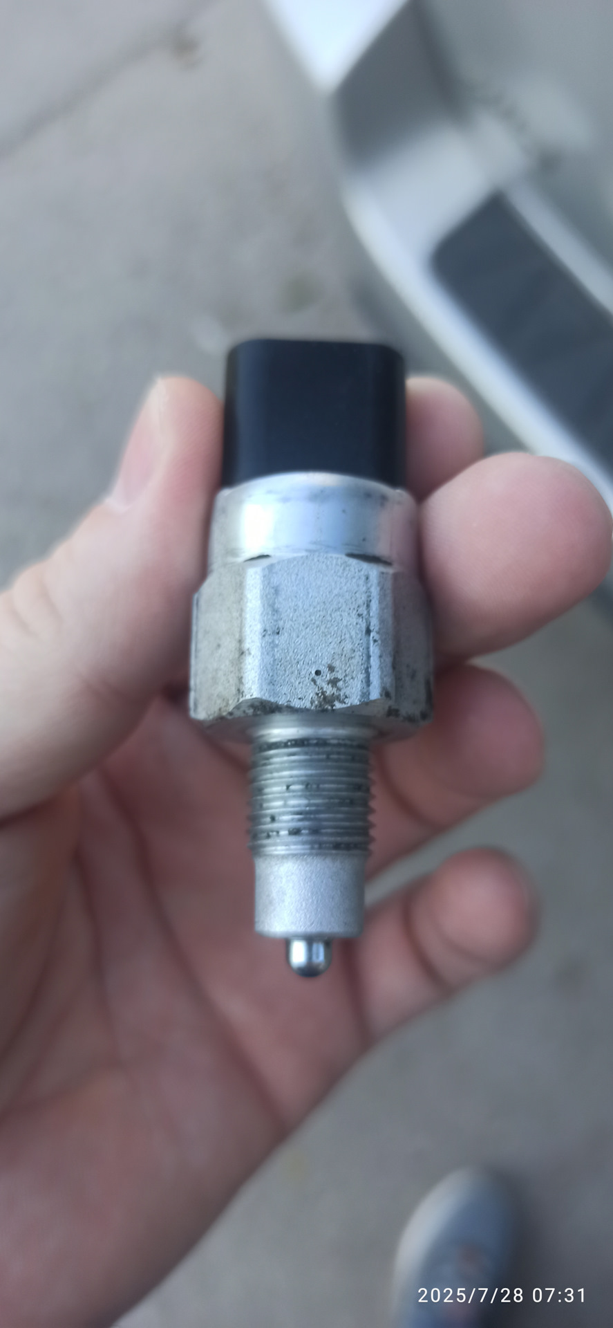

Прошло 6 лет. Концевик задней передачи начал хандрить.
И в этот раз он перестал работать очень быстро. Два три дня покапризничал и перестал включаться, или очень редко.
Предыдущий помню неделю помирал наверно, но все равно включался пошевелив рычаг кпп. (видео в начале записи)
А сейчас же. Воткнул передачу и ничего. А на след день поработала как надо. А через несколько часов ничего.

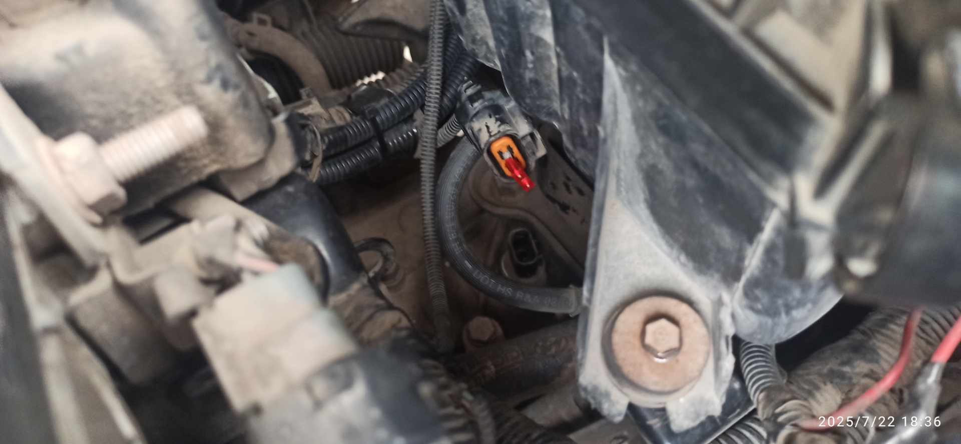

Для проверки замкнул контакты разъема.
Потом включил зажигание. Лампы загорелись.
Значит 100% причина в нем.

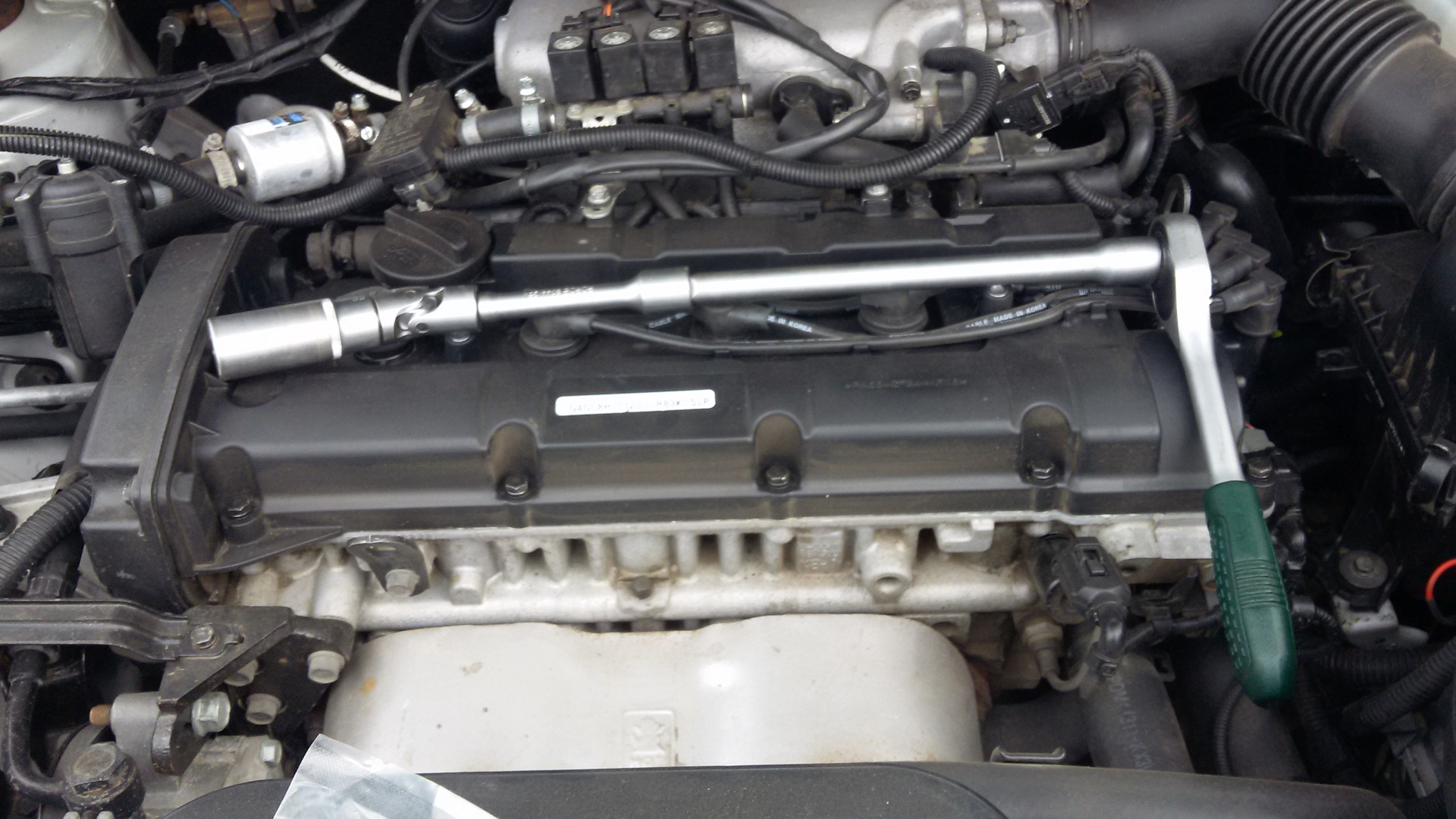

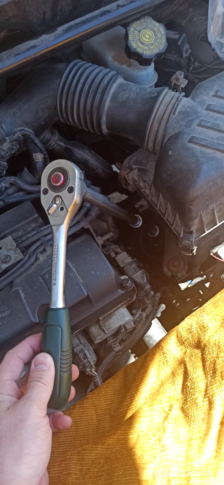

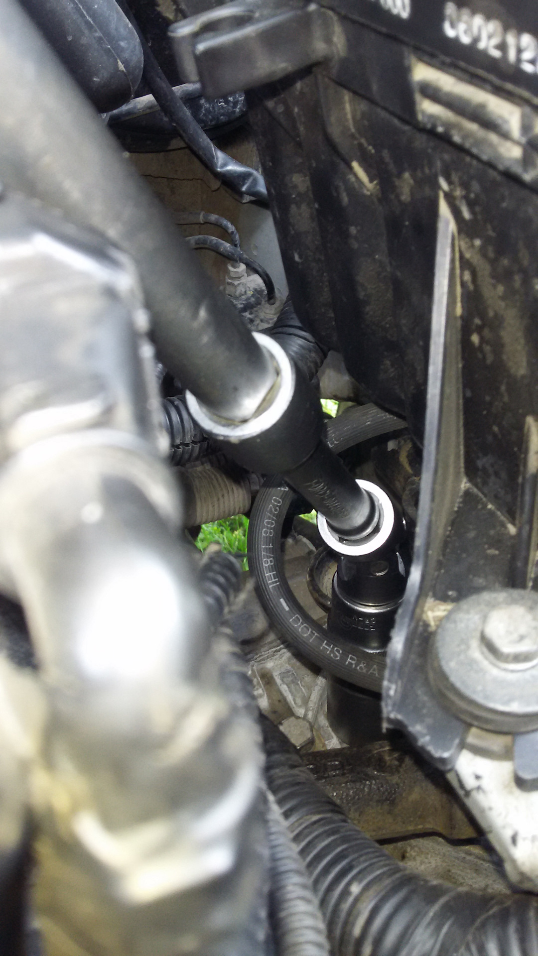

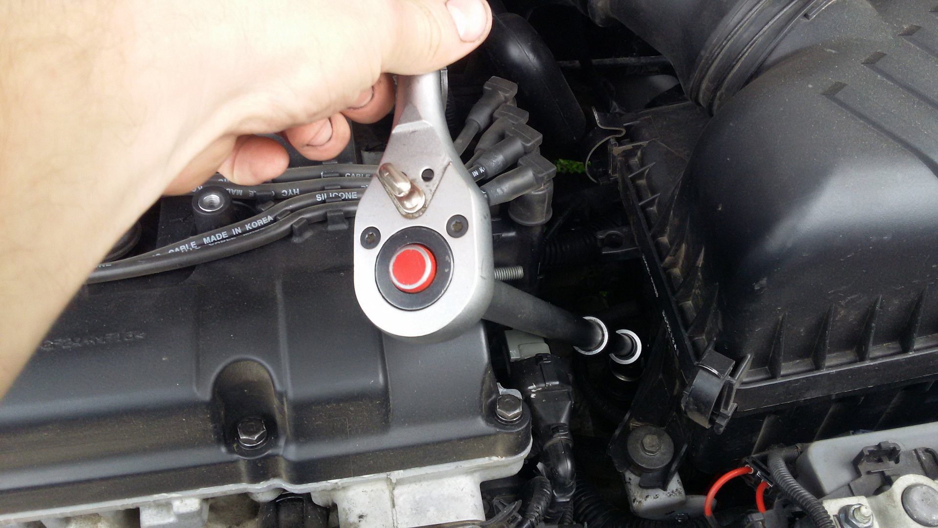

Замена обычная. Ничего не снимать.

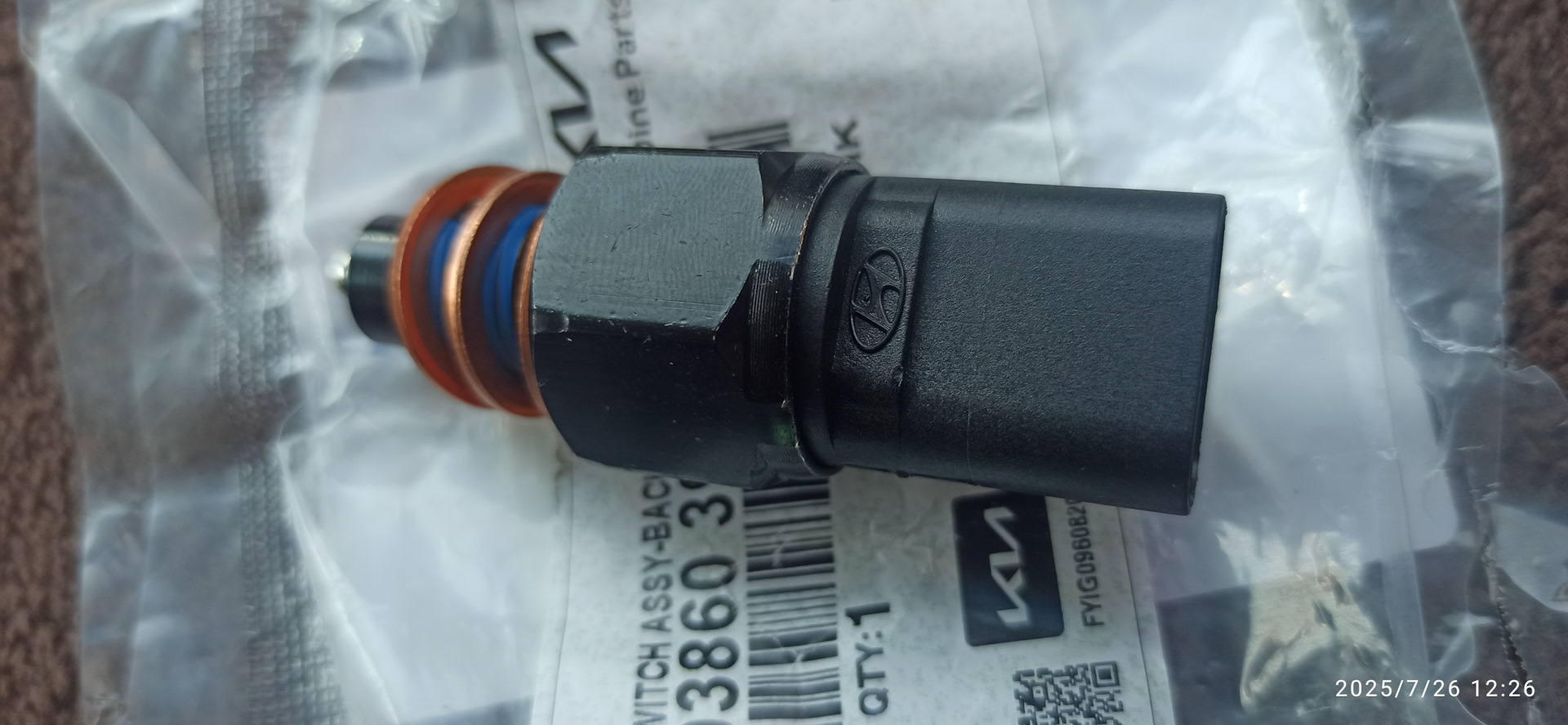

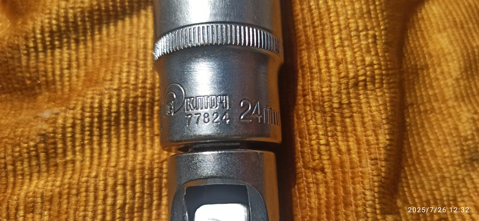

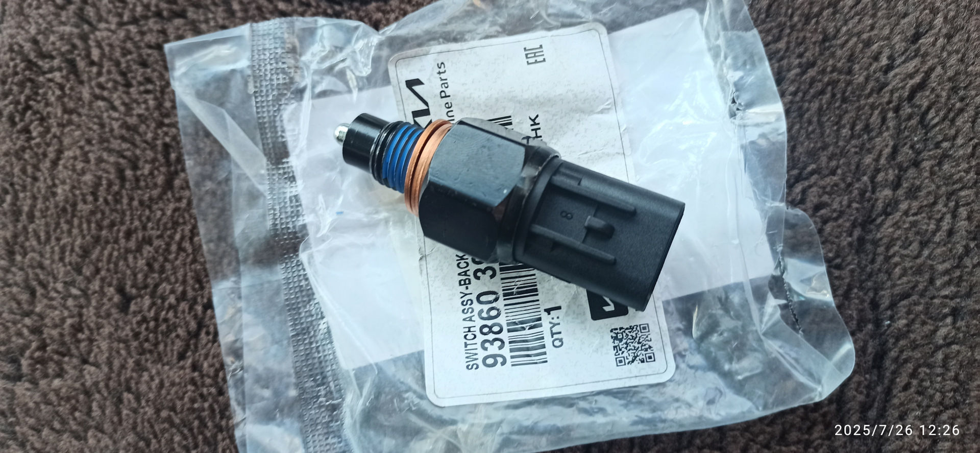

Головка на 24.Артикул на фото.
Купил в этот раз ориг по вин.
Ожидал что будет не подходящая длина. Купил 3 медных шайбы. Не пригодились.

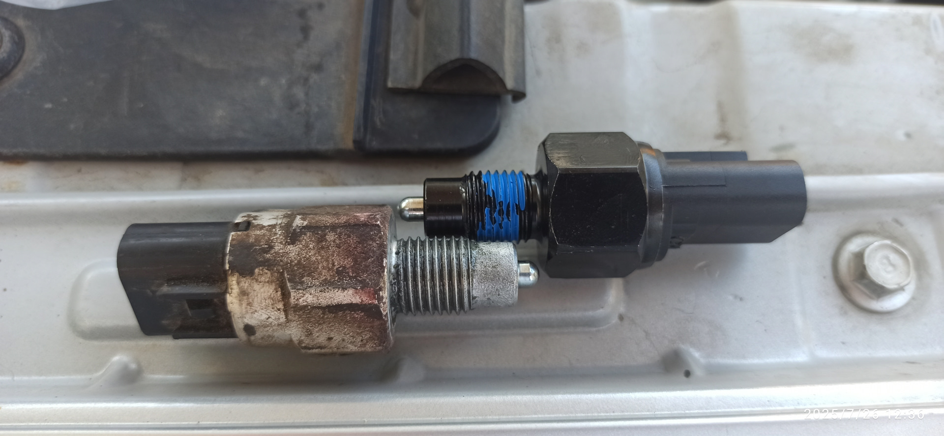

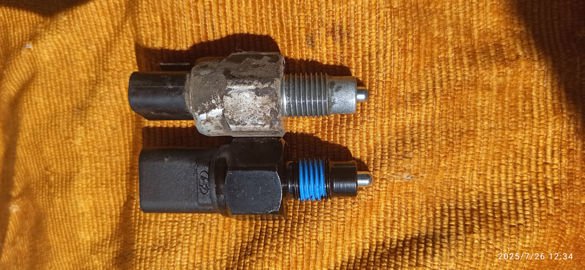

Стоявший, в сравнении с новым, был немного короче может на 1-2 мм.
Новый поставил, передача не заклинивает. Все нормально.

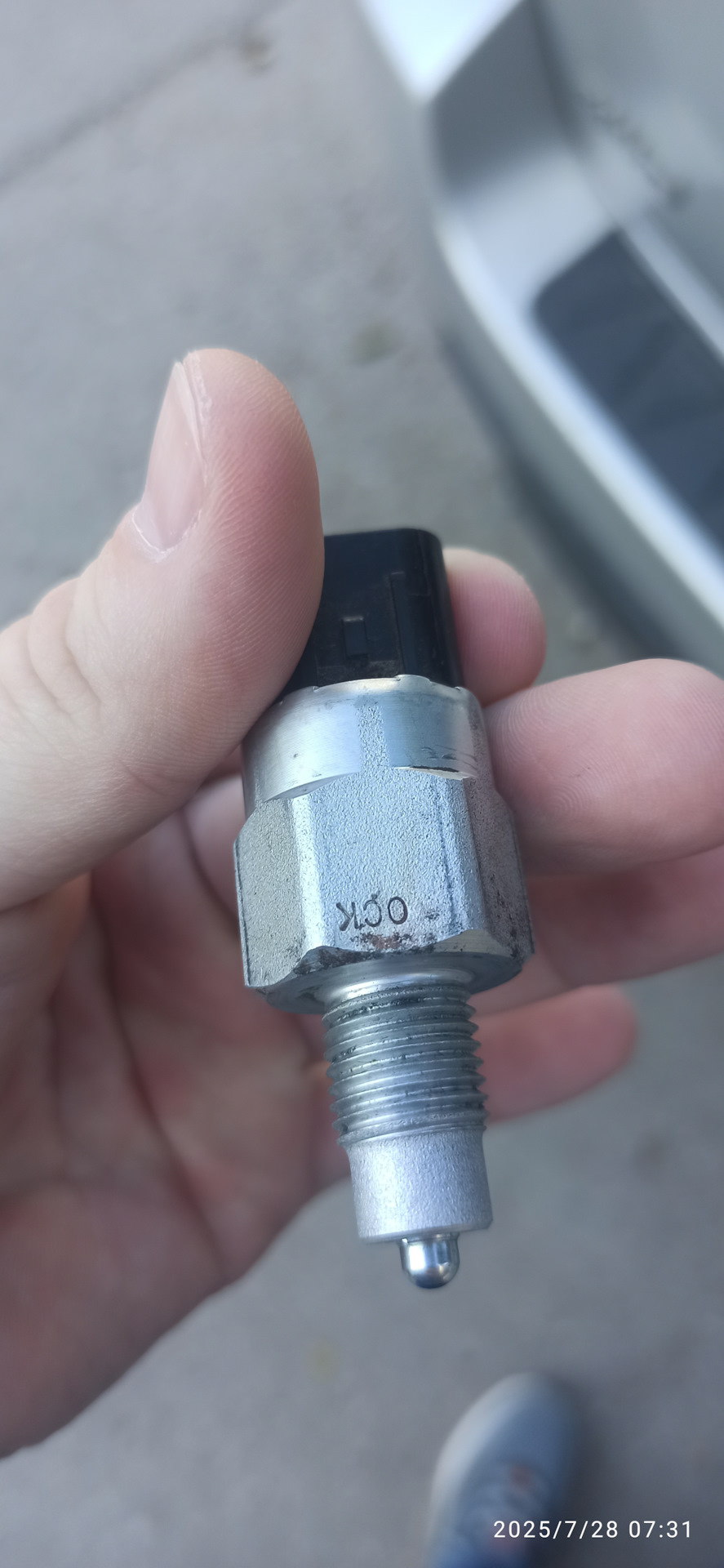

Старый нажимал много раз до конца. И крутил. Нет контакта через него.
Как то так.

9386039012 — модернизированный датчик. Так что по идее должен быть более долговечный
тьфу тьфу пока работает. год прошел
antonsp01
Так я его и ставил оказывается. сегодня кончился он)
